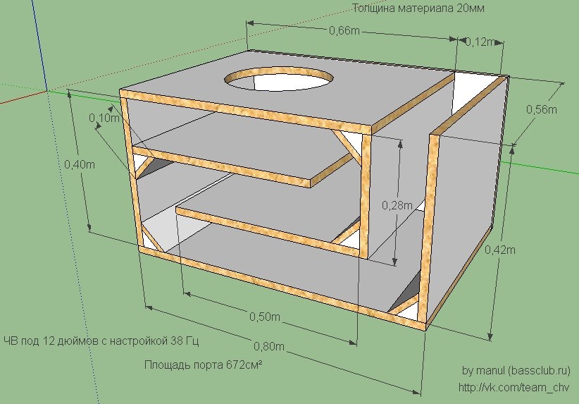

походу так і треба... робили по кресленню, без опита думаю зробили не правильно або креслення неправильне...)) але Я все таки за ЧВ
на малюнку їхній корпус ФІ шо скажете??

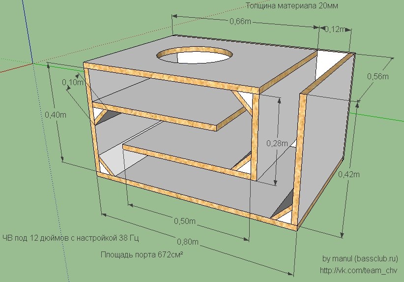

тобто такий корпус нам підійде?
38ГЦ
Площа порта 678
