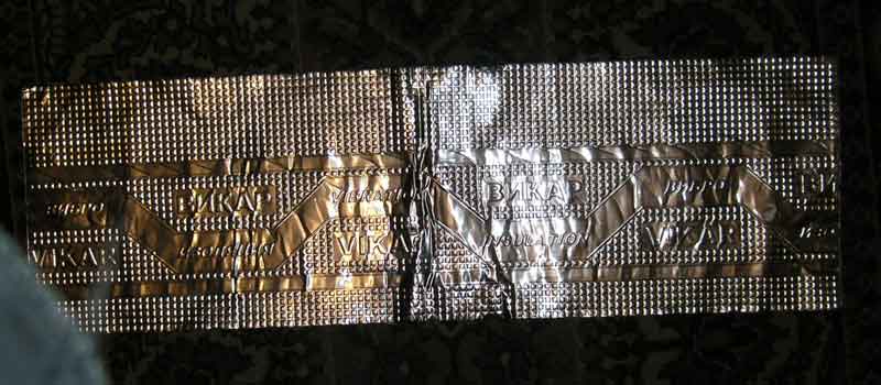

А чем отличается Викар от СТП?
Викар по цене интересней.
Последний раз редактировалось omeg@; 13.10.2010 в 20:45. Причина: Добавление фотки

Сообщение от omeg@ Посмотреть сообщение
STP лучше жару переносит, чем Викар.
Викар на раскаленном солнцем металле становиться ну очень уж пластичным, хотя и не течет при этом, но функции свои уже выполняет хуже.
Действительно, Викар мягче СТП при одинаковой температуре, но дешевле из-за размеров. К тому же, по моему, толщина фольги у Викара меньше.
Во, а я Викар укатал на потолок, надеюсь не отвалится
Сообщение от chdsk Посмотреть сообщение
Викар примерно в 1,5 раза больше лист. По фольге не могу ничего сказать, хотя двери катал СТП.
Знаю, что на рынке есть СТП ни под фольгой, а фольгированная бумага, как внутри упаковок сигарет. Это уже лажа 100%
