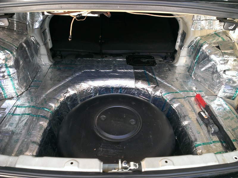

Пикупил я усиль JL 250/1 и Вовка(NOS) насоветовал в моем бюджете взять головку Helix P12 и с этим счастьем я приехал к Носу ))
Зашумили багажничек

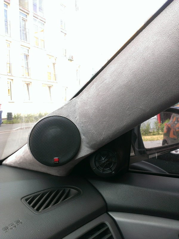

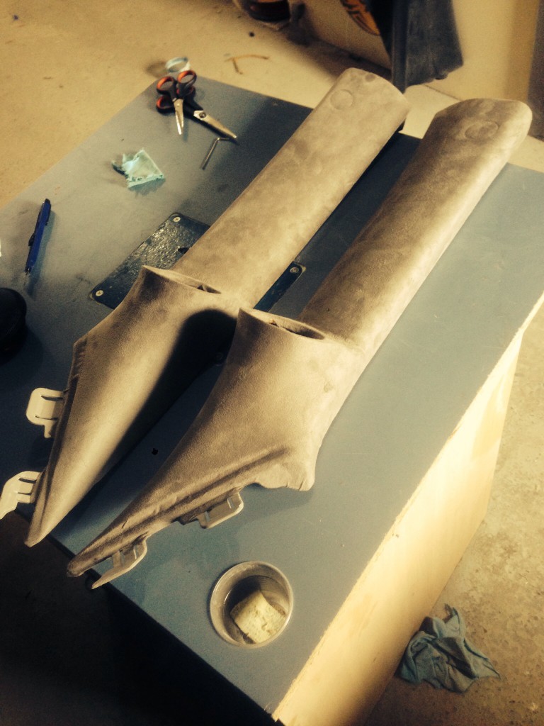

И наверно можно и надо было остановиться и ведь в принципе этого хватало с головой для повседневной езды на работу
Но захотелось трешку
Лепило с меня никакой, посему стойки были заказаны
обтянуты "алькантарой" ну или чем то напоминающей её тон в тон подошло с потолком.

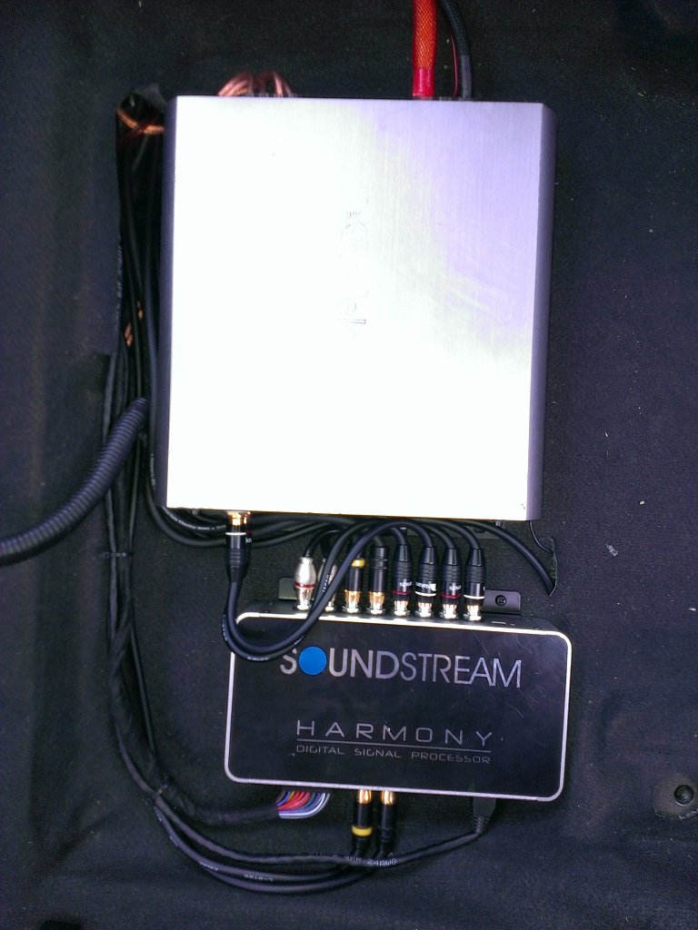

Но всеже все нето, в такой схеме подключения пропала яркость пищалки,ее попросту забивал СЧ, чуйка и мощность у них разные, а сидят на 1м канале
Решил строю дальше.
вынес СЧ Morel CDM88 на отдельный усь, а усь взял Celestra FA-275x,
и пришло время чем это все разрулить, думал audison bit ten, но он всего на 6 каналов, а bit one космос денег тянет, брать alpine 700/701 но мне некуда совать его панельку, в итоге остановился на Saundstrem Harmony (он же PPI, MD.Lab) вообщем все они один в один только корпус разный и ценовая политика.
Море настроек, хотя в нем нет параметрического эквалайзера, но полосу частоты он тоже умеет заужать, но нет так как параметрик, но надо ли оно
И поселилось это все добро под водительской сидушкой.

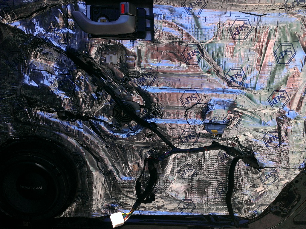

На днях переделывал ШВИ.
Оказалось мне одно "отелье" поклеило на внутреннюю филенку двери вибру+сплен (15мм ) а на внешнюю филенку только вибру без шумки, соответственно гремели двери от резонанса этого всего.
Решил сплен полностью не сдирать, а только напротив динамика, и закатал туда 3 слоя шумофф М3.
Внешнюю филенку заклеил спленом 4мм.
Карты тоже переделывал вибра + сплен + герметон.

Внешнию филенку можно не проклеивать,если динамик выведен наружу.А если дин под картой особо разницы нет есть сплен на филенке или нет.
И почему средник было не поставить в треугольник,а пищик в стойку?

Динамик играет в "карту", рука не подымается ее резать.
переходил с 2шки и было затратно переделывать и ВЧ и СЧ, цены нынче в уе уж больно кусаются

Сменил компоненты ВЧ и СЧ.
Огромное спасибо Максиму (nino) за чудесные SF-T60 и грили к FaitalPRO 3fe22.
Отлично спелись ВЧ с СЧ.

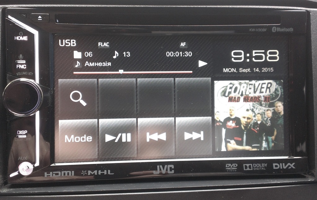

Поигрался с ГУ Sony XAV-602bt все как бы неплохо, но захотелось flac, во в итоге сменил на JVC KW-V30Bt
В сравнении с сони есть свои + ну и -
из плюсов: читает flac, лучше ловит радио, четче отрабатывают миды и саб, появился "тычок" чего не было на сони.
из минусов: интерфей сони был приятней, не работает перемотка пальцем в треках, я бы сказал она тут вообще не работает

Двигаемся дальше,
выслушав разную критику, решил сменить купольные СЧ на диффузорники.
Огромное спасибо Максу (nino) за подбор СЧ и изготовление грилей
Сперва я скептически отнесся к затеи, просто взяв подкинув 1 СЧ дифф, а второй СЧ оставил купол, на настройках как под купол, да неплохо, сразу бросилось то что диффузорник быстрее купола, а потом я опустил частоту пореза на 400гц вот тогда бумага в диффузорнике такое выдала, что я просто офигел, система запела абсолютно другими красками, я просто в шоке.

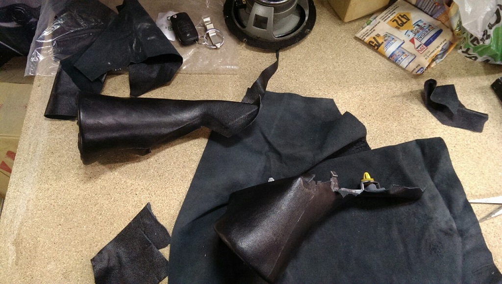

Вернемся к моим новым подиумам.
В целом работой я доволен, но это заняло 2 мать их месяца
Благо я терпеливый и погода была не летная, не тянуло крутить настраивать и тд.
направленность: лево - практически в лоб; право - доворот в ухо.
Объем под сч не мерял, он разный из-за асимметрии
Стойки в самый светлый, серый флок, уголки в коже.
пысы: работа не моя, я заказчик.
Немного процесса изготовления:
