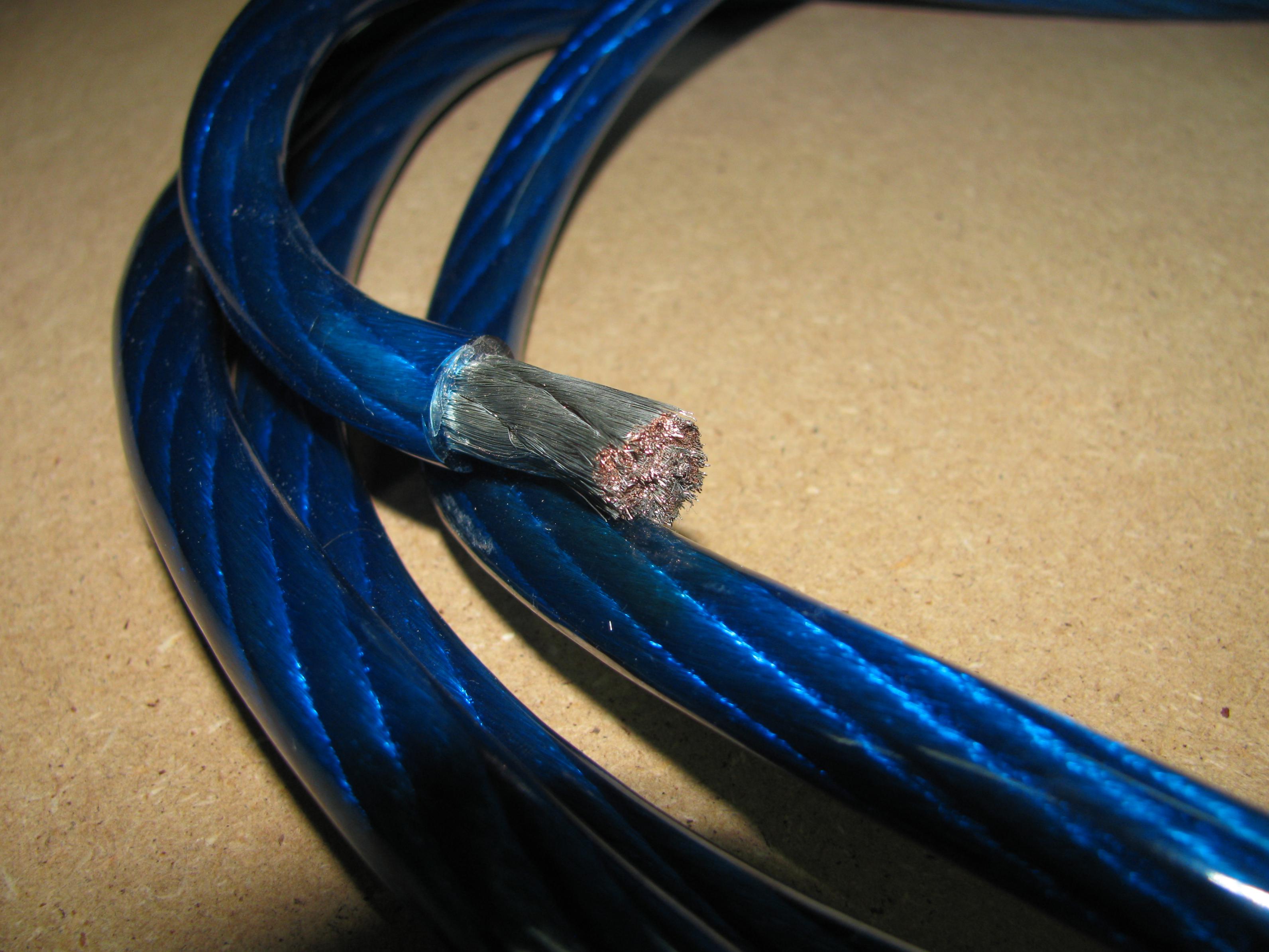

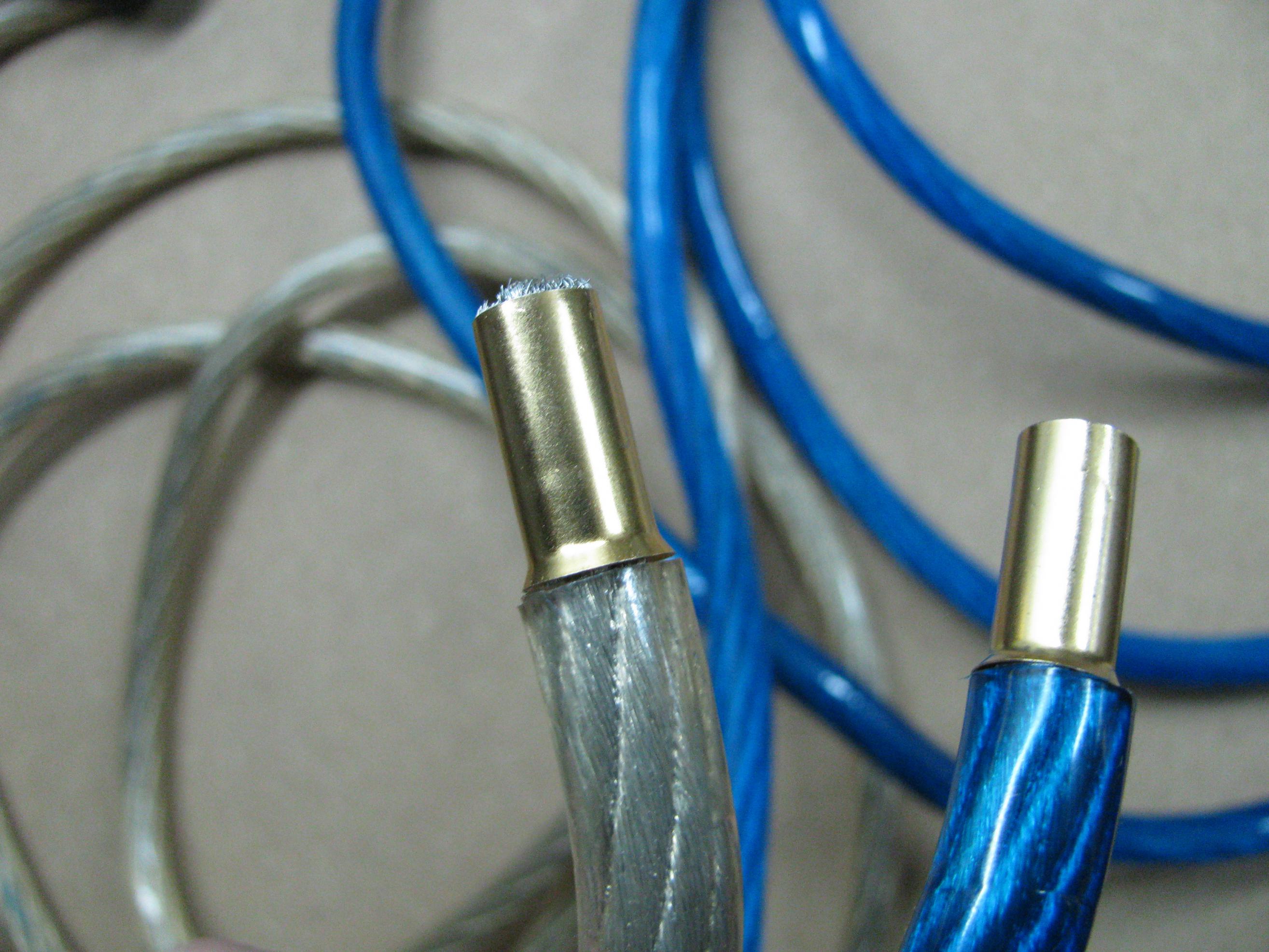

Начну с проводки, провод питания ORIS Electronics 2ga из старых запасов, луженая медь.

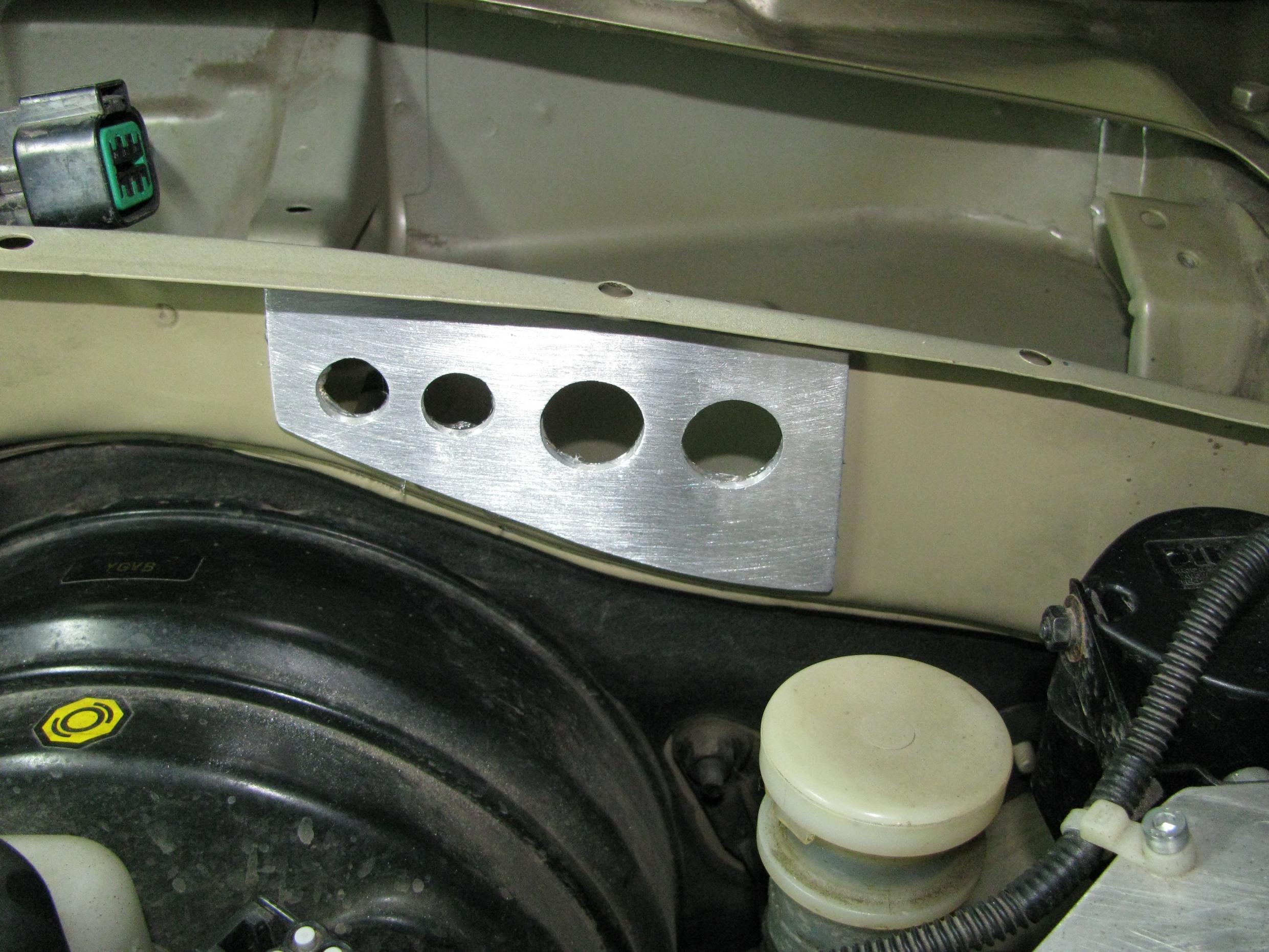

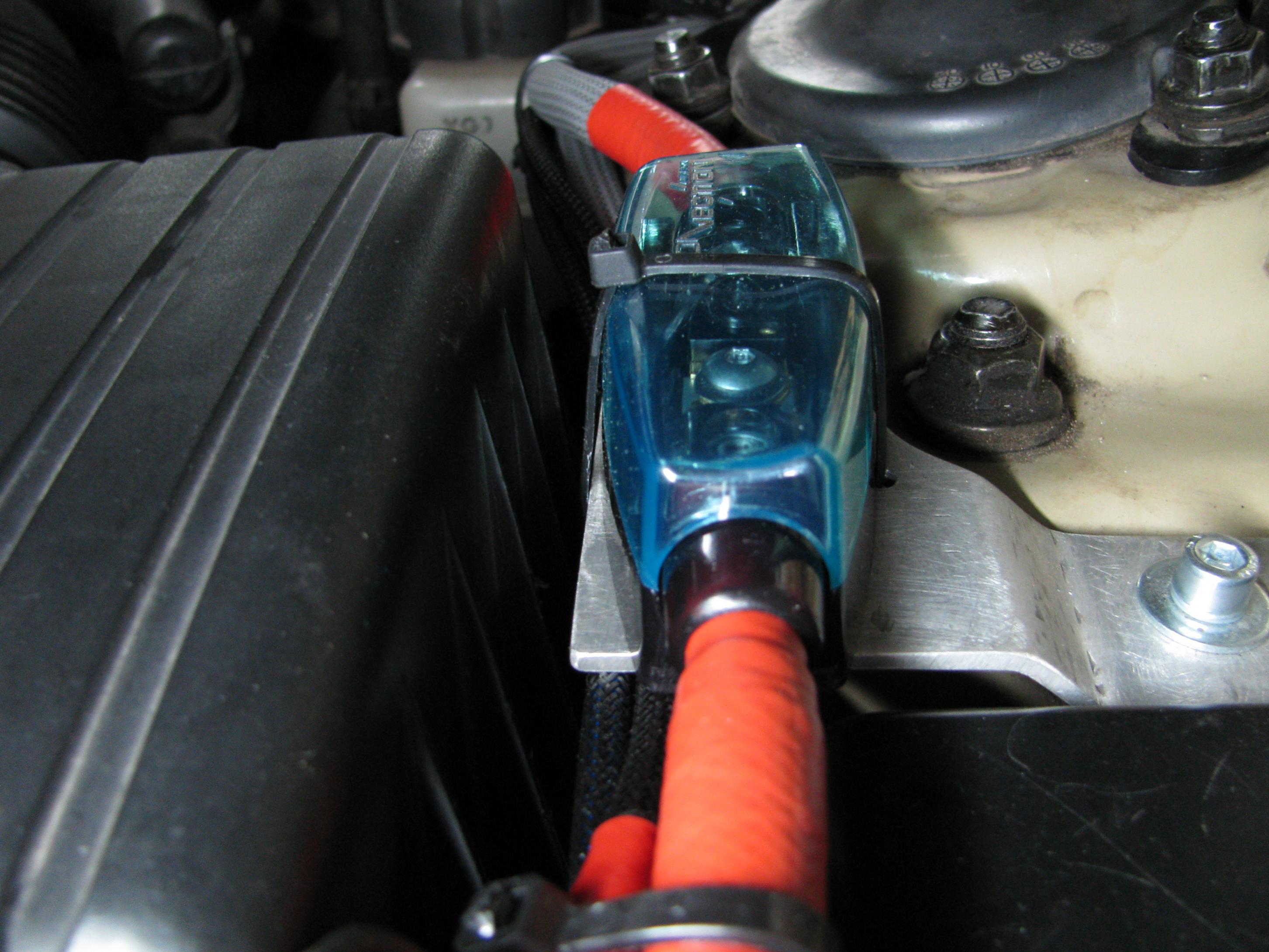

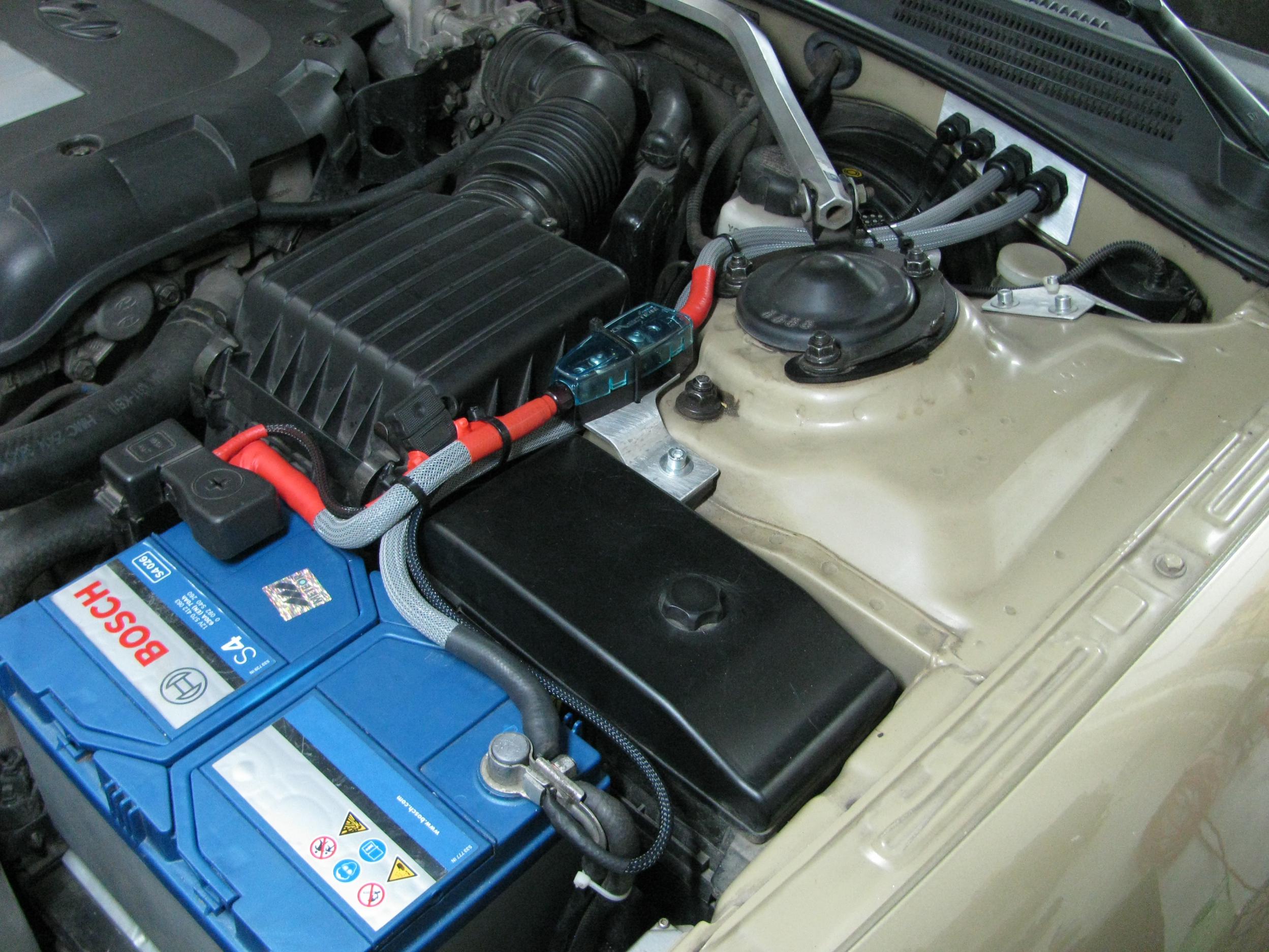

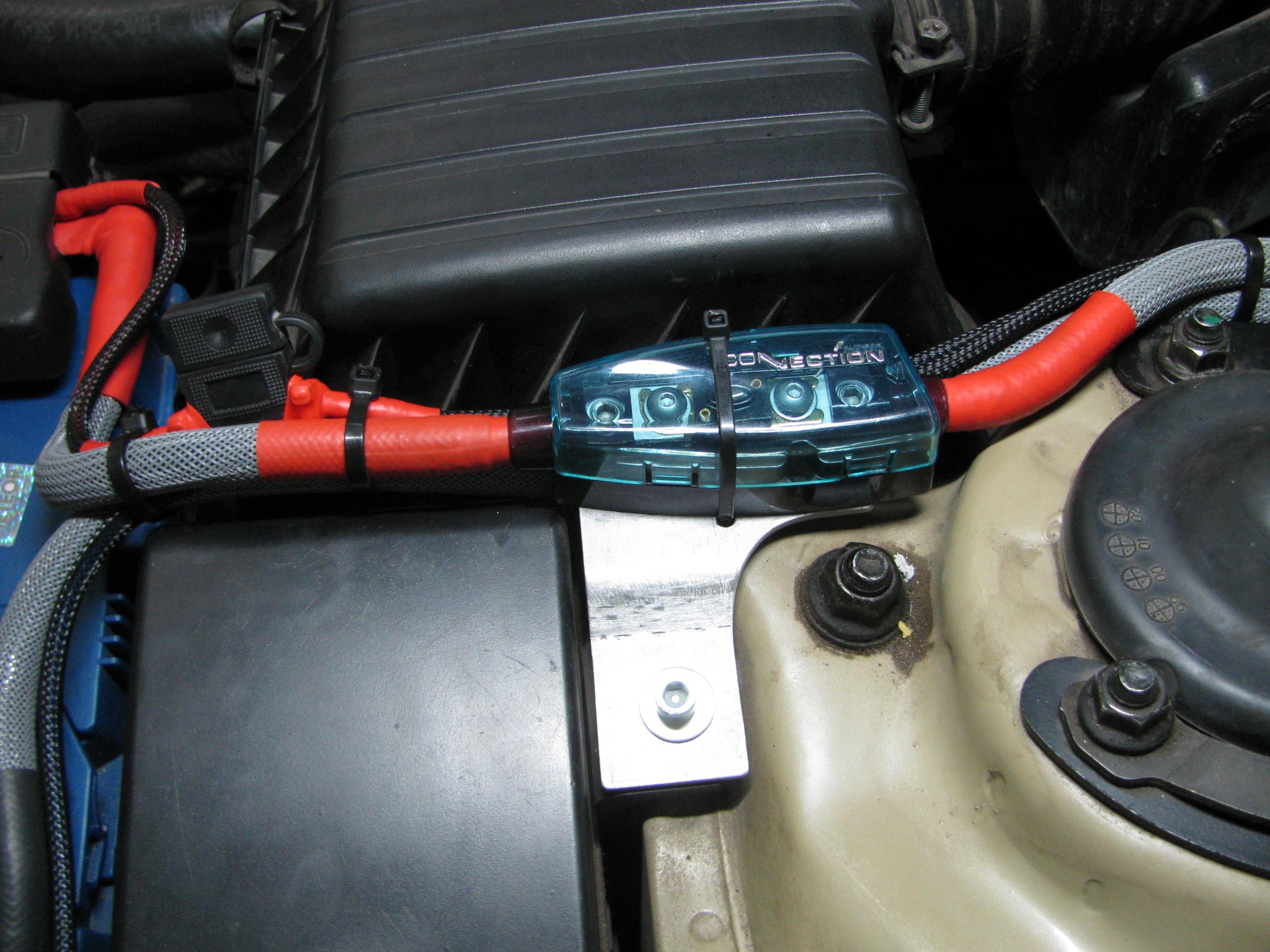

Проход силы через моторный щит.

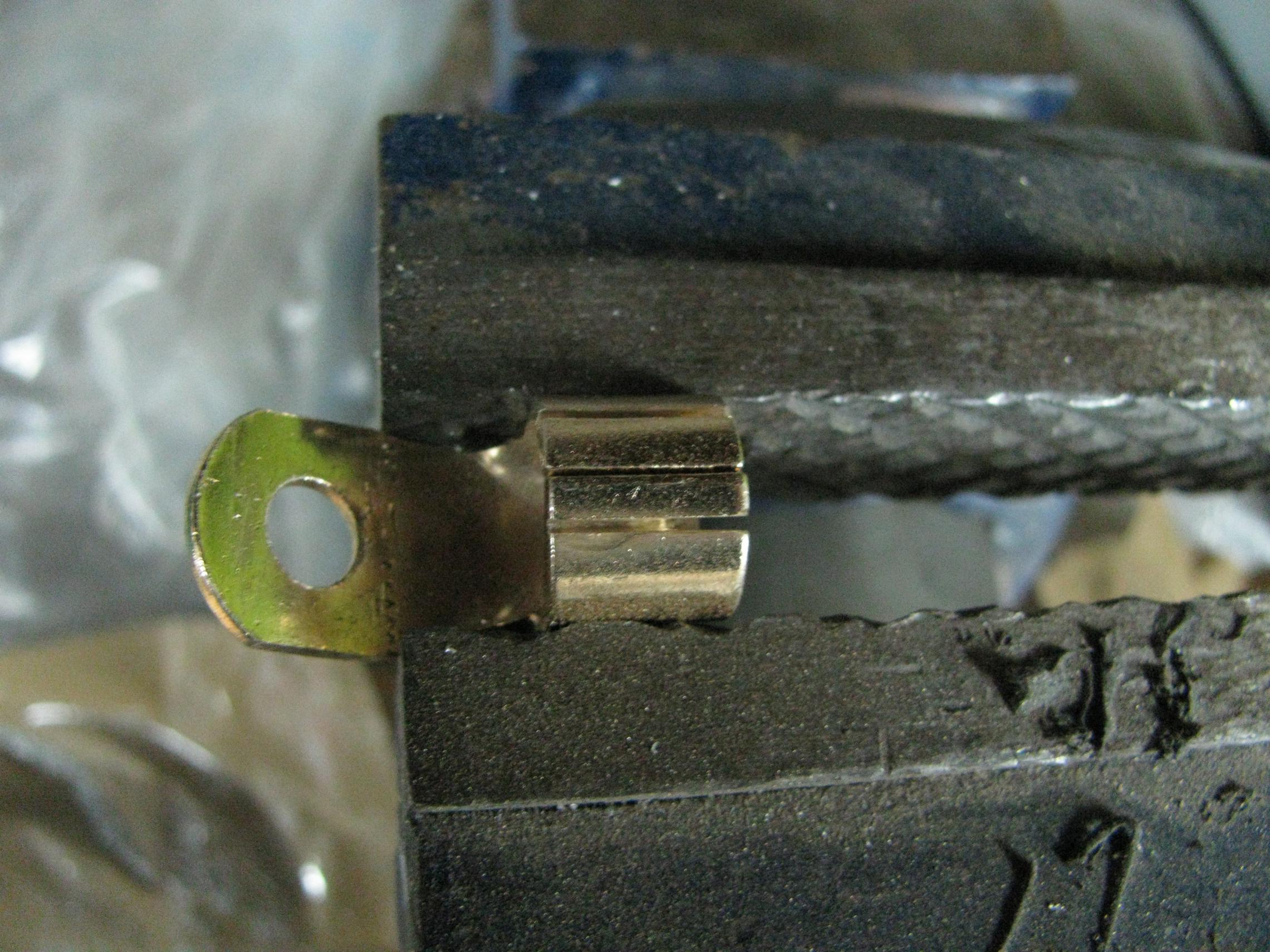

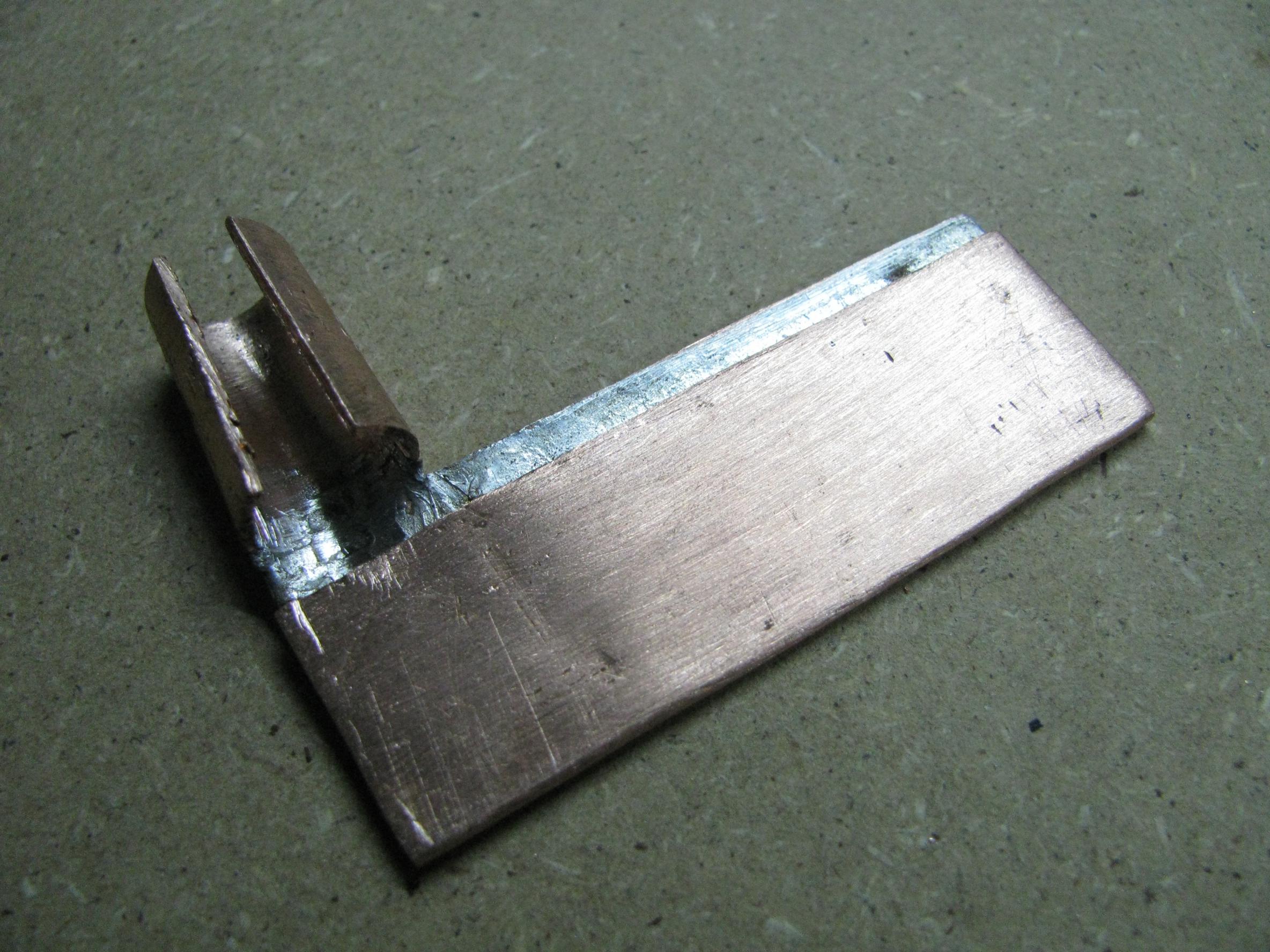

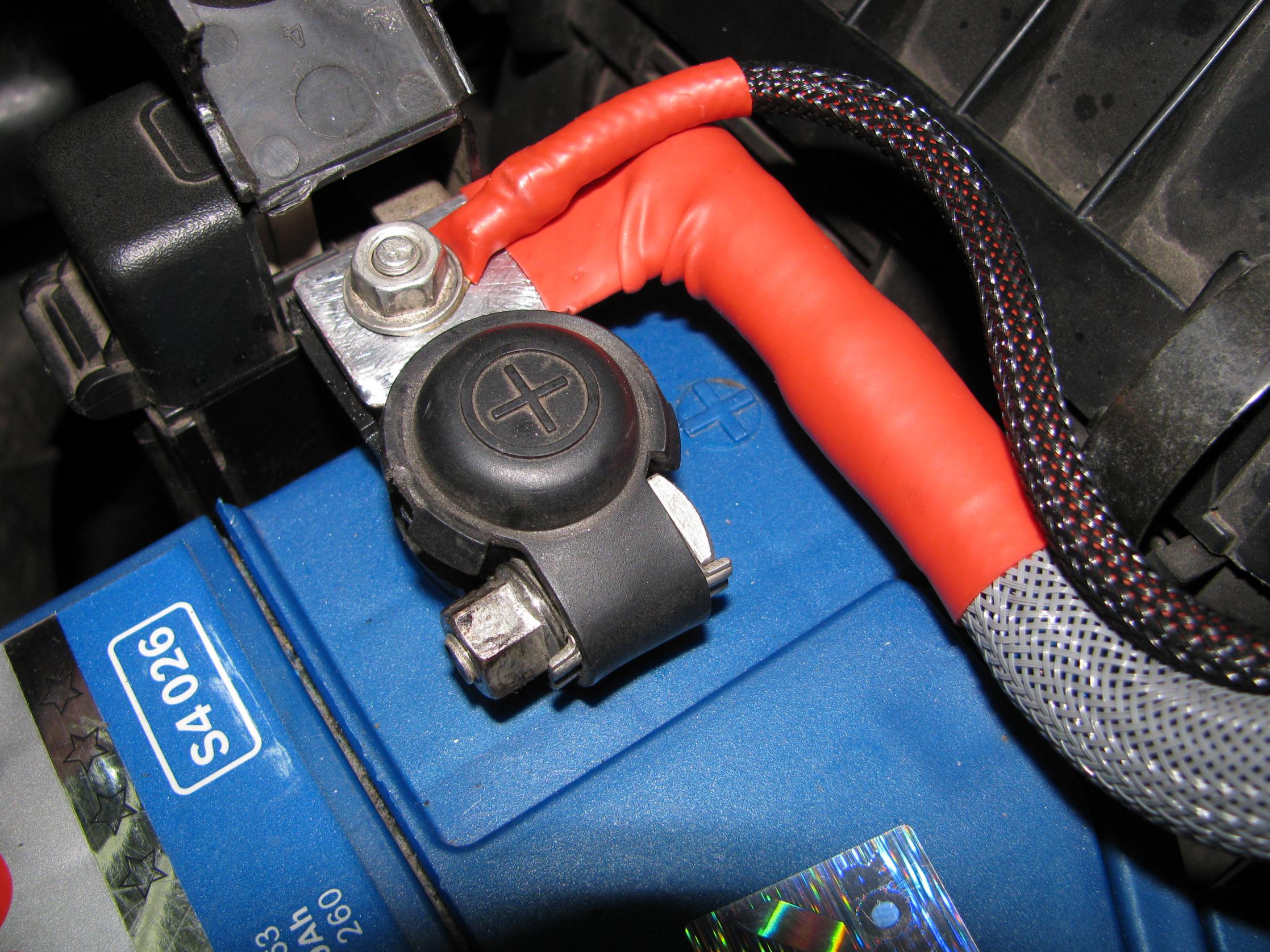

Плюсовую клейму сделал по этой технологии http://autozvuk.org/forum2/showthread.php?t=15560, спасибо nik_on_off, за подсказку, минусовая латунная, уменьшил в диаметре, чтобы перед пайкой плотно об жать на проводе...
Откройте секрет пайки. Классное решение питания, только у меня сила 50 мм кв., как и чем её пропаять? (паяльник топорик 500 Вт, горелка или пром. фен + паяльник)
Никаких секретов, пользуюсь и паяльниками(100, 120, 150, 250 Вт.) и газовой горелкой, когда чем удобней. Флюс - канифоль сосновая, никаких активных флюсов не использую, они вызывают коррозию провода. Припой ПОС-61.
Добавлено через 15 минут
С аккума выходят "+" и "-" одинакового сечения, 2+9AWG.
Зачем кидать доп. "-" 2AWG?
Вам уже ответили, это просто еще одна мера безопасности.

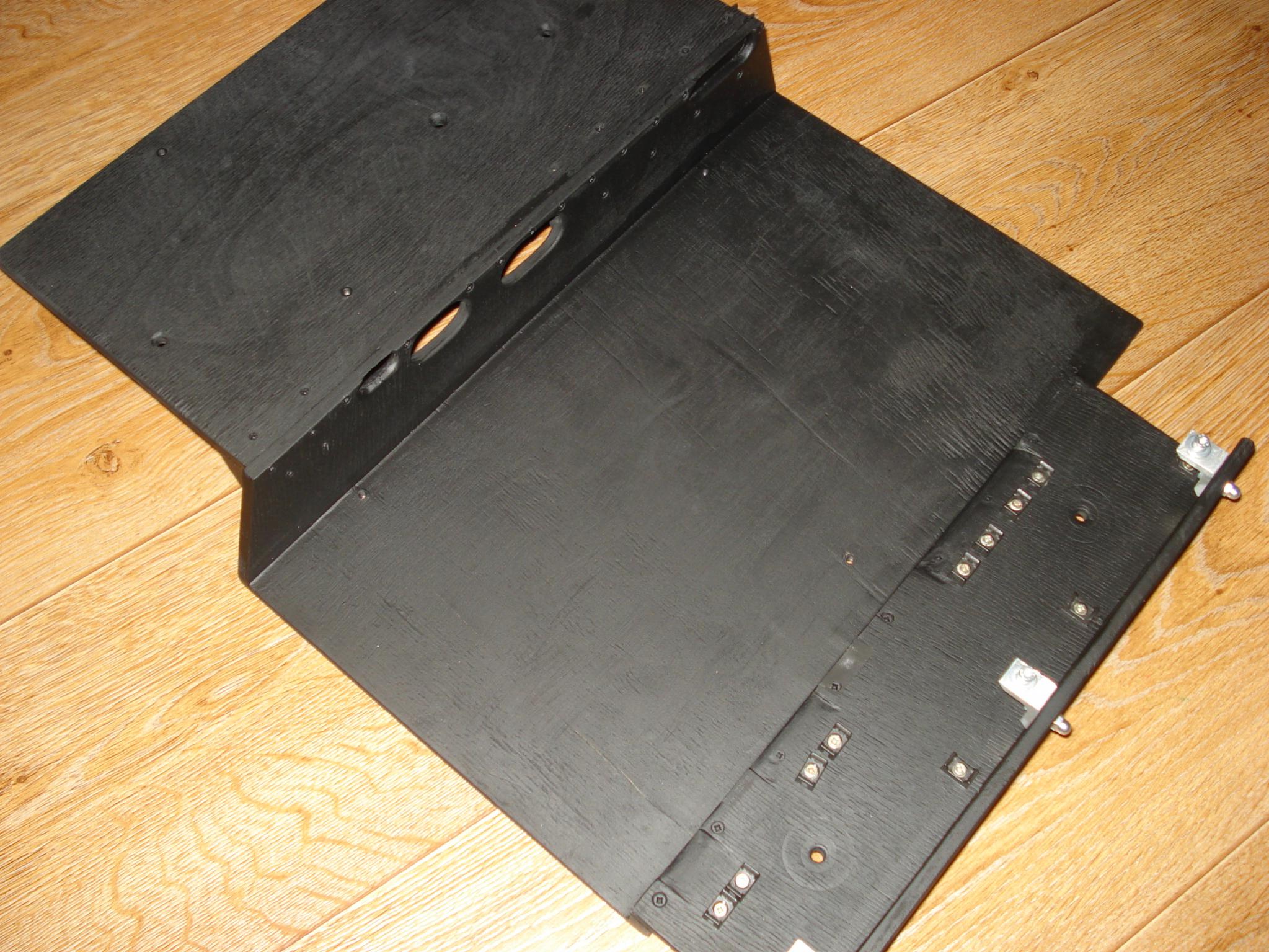

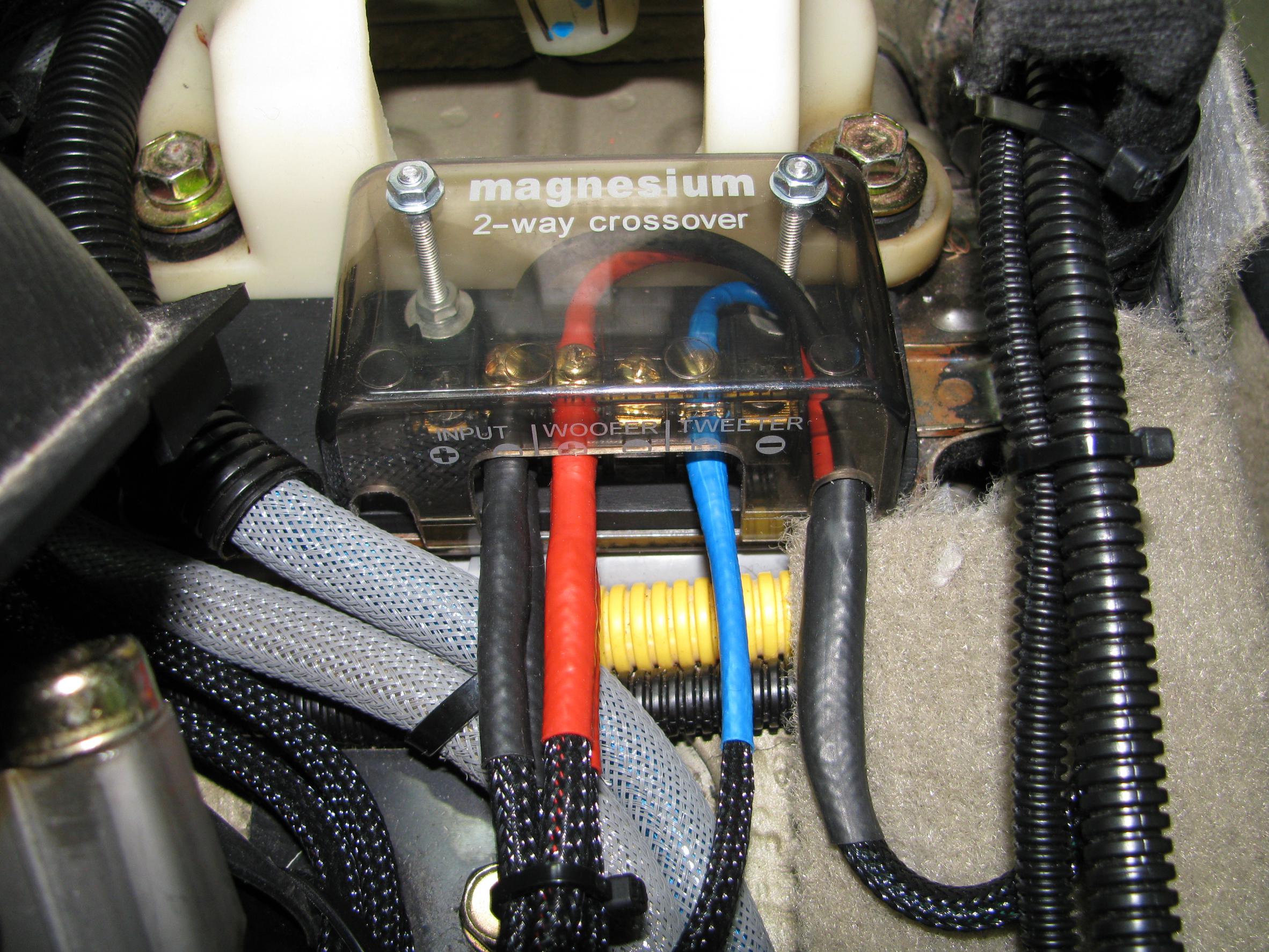

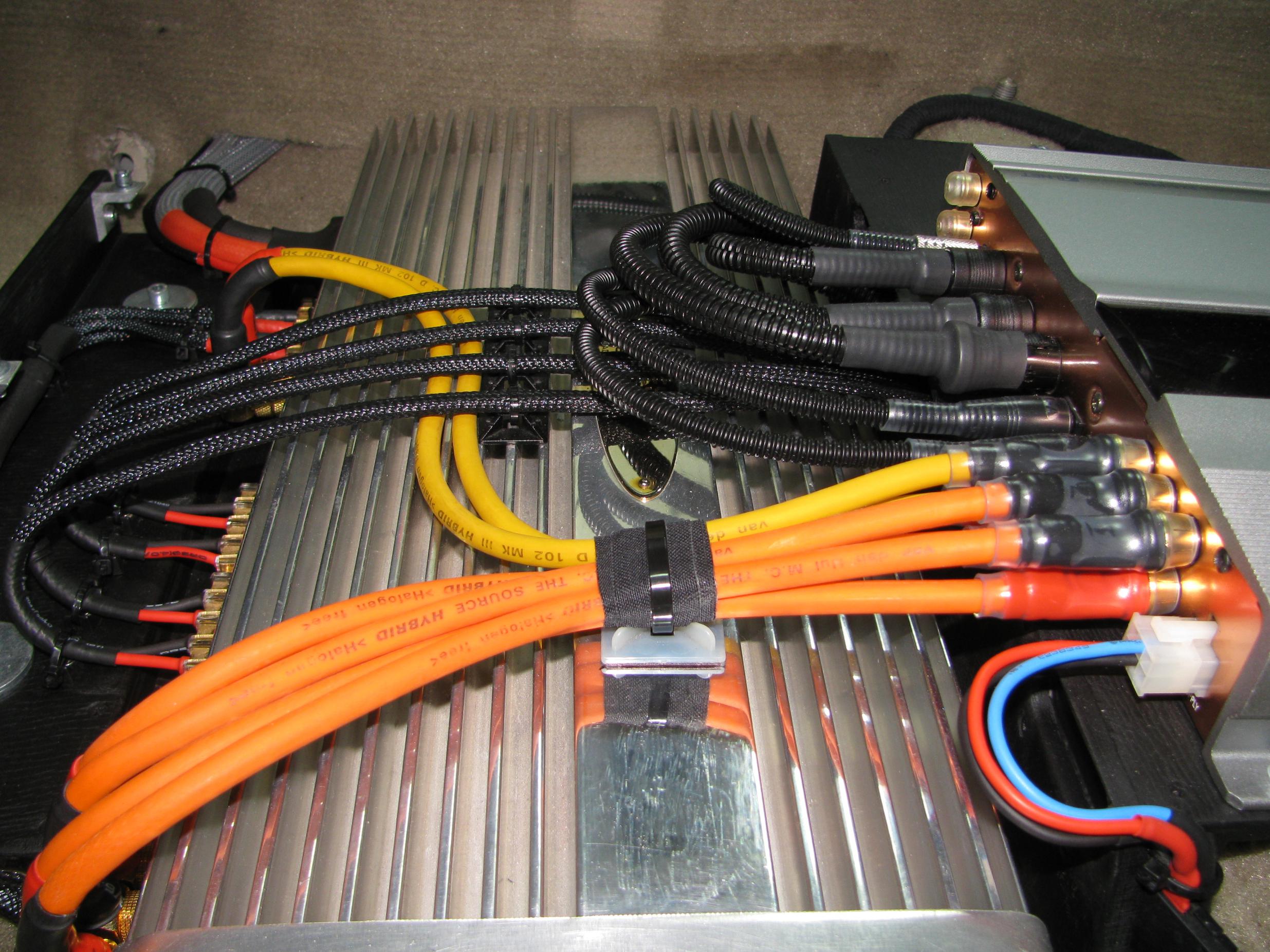

Идем дальше, установка усилитель и процессора. Тут,как всегда, все соединения хотелось сделать максимально короткими, т.е. установить под сиденьем, но усилитель пятиканальный(не маленький) обычно их место жительства багажник... и процессор размером с небольшой усилитель... но идея разместить все это под одним сиденьем не давала покоя. в Сонате места под сиденьем не много и есть тяжка замка регулировки, которая мешает под него что либо поставить. Ну хватит о грустном,в общем,после нескольких манипуляций все получилось, при этом все регулировки сиденья остались.
1. Подиум усилителя делал из тонкой 6-8 мм. фанеры
2. Сиденье,на двух передних шпильках, с помощью шайб поднял на 7 мм. (пассажирам будет не заметно, а усилитель уже поместится)
3.Тягу замка перемещения сиденья, поменял на трос проходящий в плотную к нижней части сиденья, выиграв место для установки процессора.
