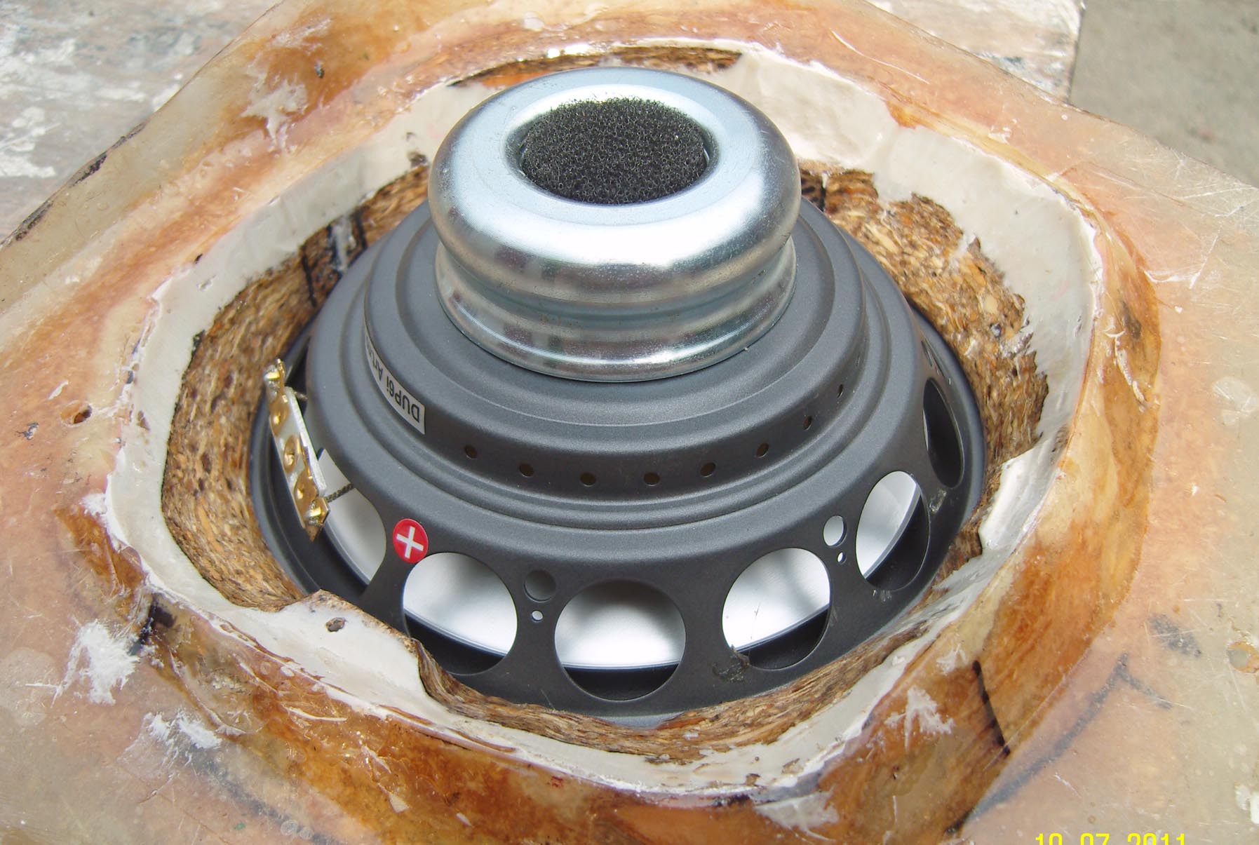

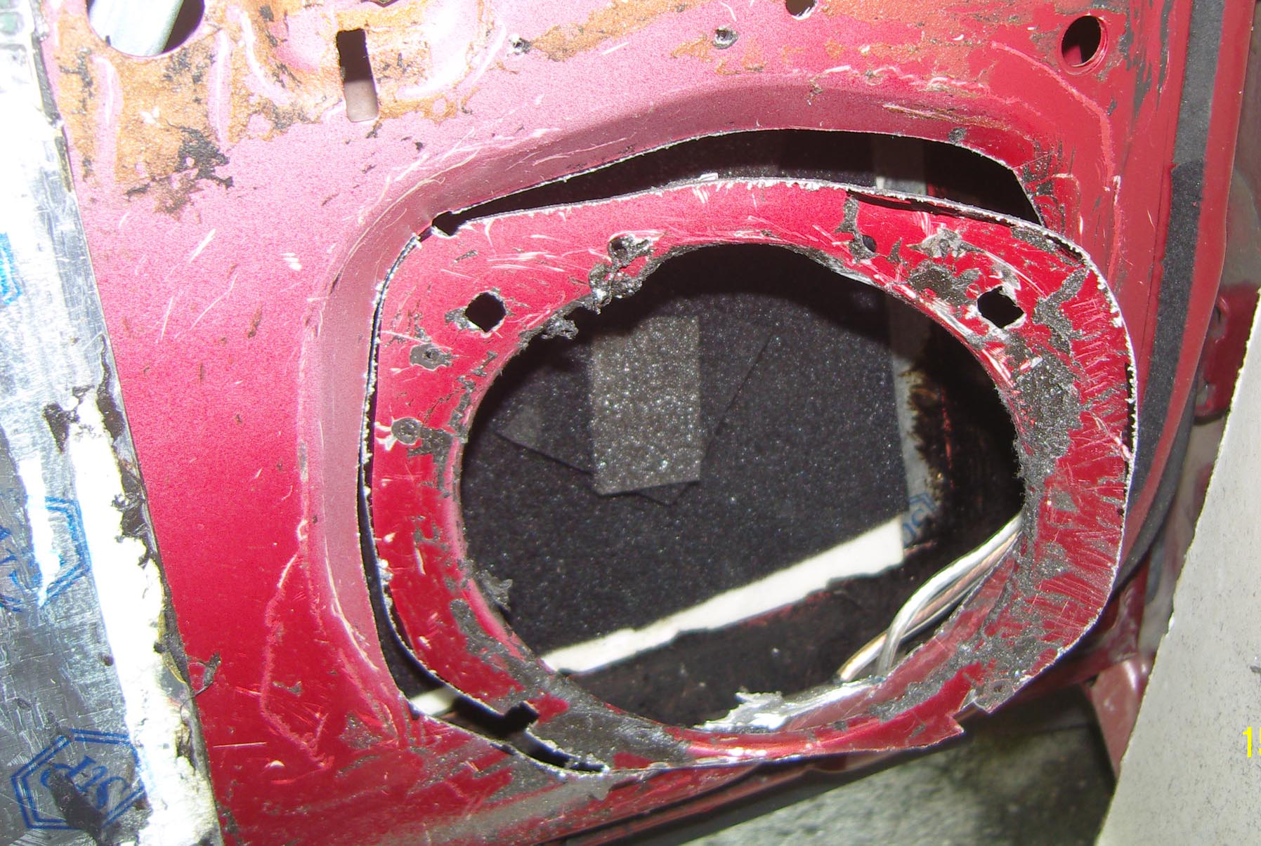

Олег , не мне тебе рассказывать ,что 9см тунеля это ооооооочень много
И что-б сделать раскрытие под 45 градусов - надо сделать во внутренней филенке
отверстие больше 30 см. Это ж какаааая дырища. Сам бы хотел посмотреть ,но вряд ли кто делал. Если тунелик 2-3см , то это реальнее.
Вот у меня подиум примерно 2,5 см, с раскрытием, ито пришлось пилить металл- расширять отверстие.
Да много , поэтому первым делом покрамсаю карту, чтобы уменьшить это расстояние.
Сообщение от Lark Посмотреть сообщение
Ну пилить металл - это полюбому, я думаю и 6-7см раскрыть реально, только не во все стороны.
