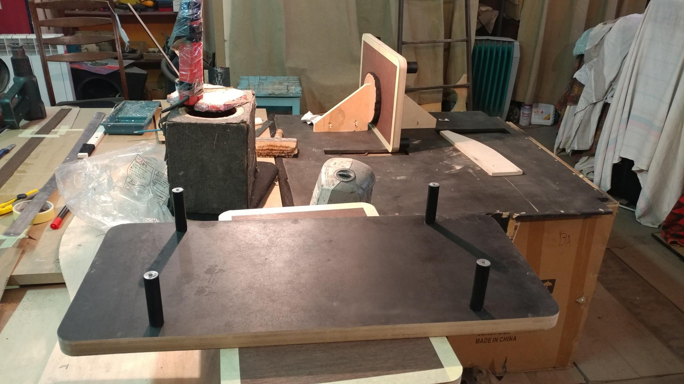

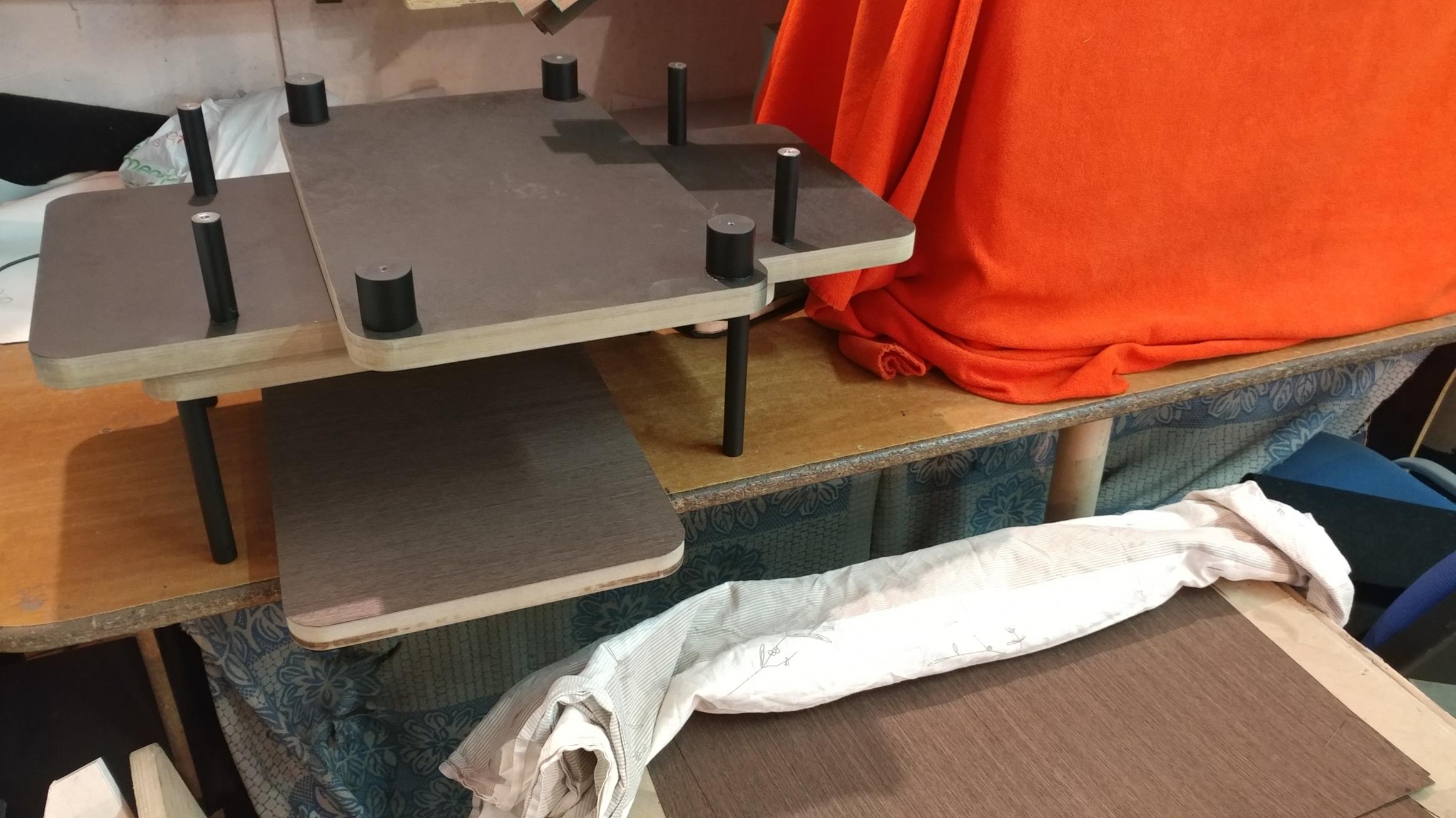

В процессе изготовления аппаратной стойки для проекта ПИРАМИДА пришли к выводу, что и для проекта Satory подобная стойка понадобится...уж очень симпатичной и функциональной она получается. Правда, с некоторыми отличиями: чуть меньше размеры полок, верхняя полка большего размера с учетом возможности установки телевизора или чего другого, уменьшено общее количество полок с 7 до 6, мет. опоры уменьшены в диаметре с 32 до 20мм, ну и соответственно применены меньшие опорные конусы. Естестенно шпон выбран одной цветовой гаммы с акустикой. Получилась заметная экономия в себестоимости...а в качестве звучания...послушаем... Конструкция разборная, есть всегда возможность что то поменять /изменить....

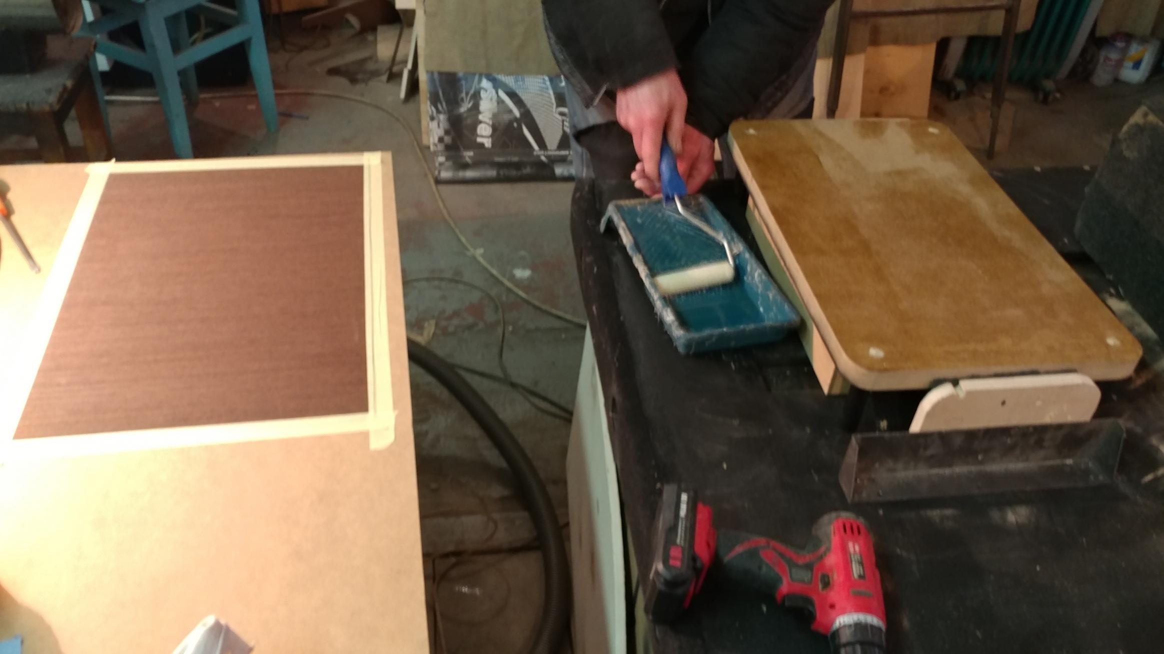

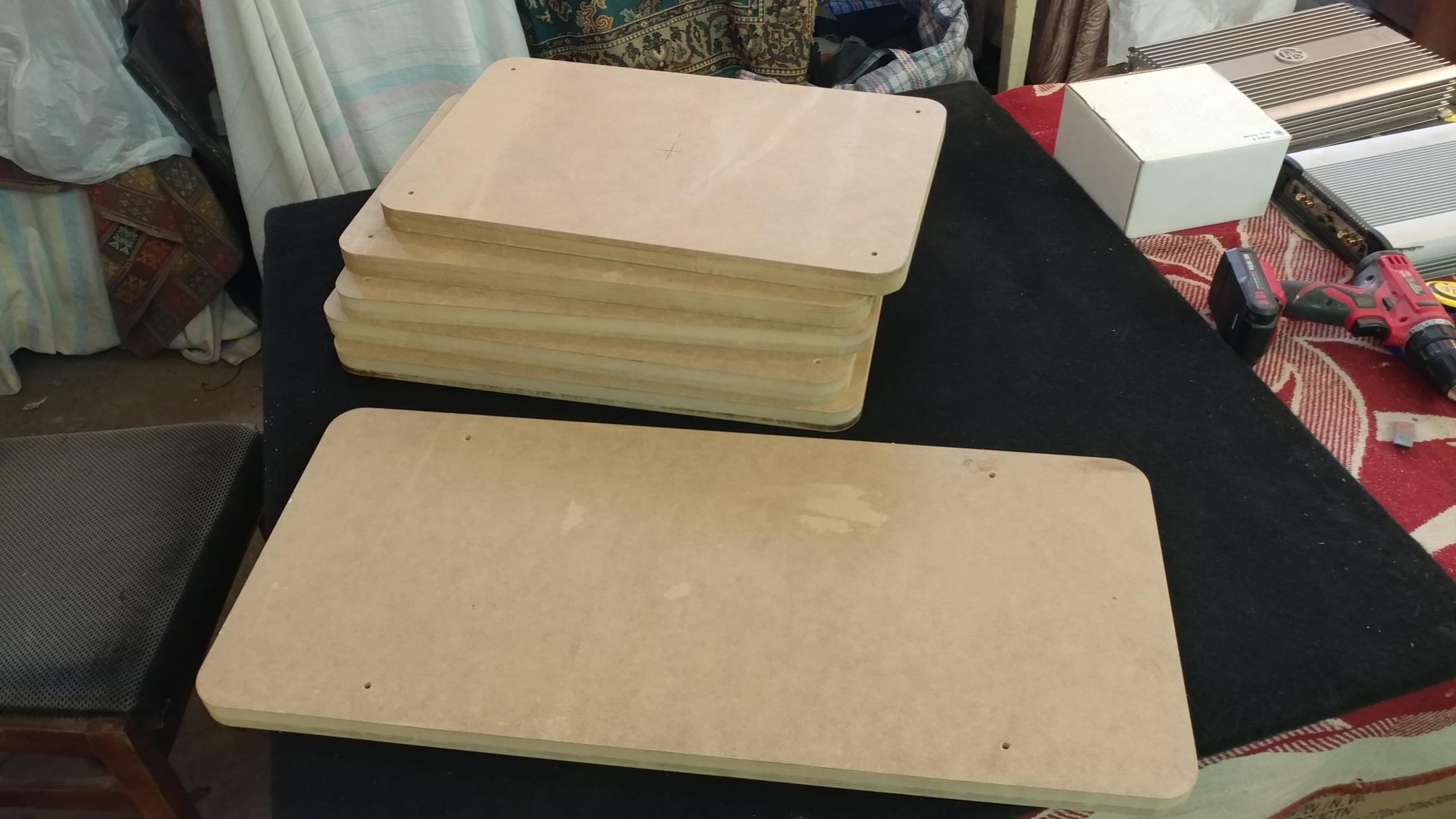

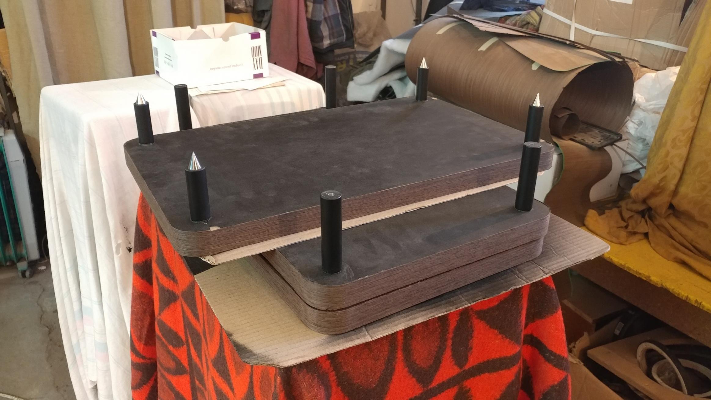

Итак, образовалась пауза в автозвуке...следующий автомобиль на апгрейд зайдет в понедельник...и мы ринулись продолжать изготовление аппаратной стойки для проекта Satory. Кстати, заказчик сегодня осмотрел стойку для проекта Пирамида, принял на оценку ОТЛИЧНО!! Понравилось все...и дизайн, и качество исполнения, и эргономика.
Раскроили шпон, установили закладные шпильки на резьбе и клею, начали шпонирование..

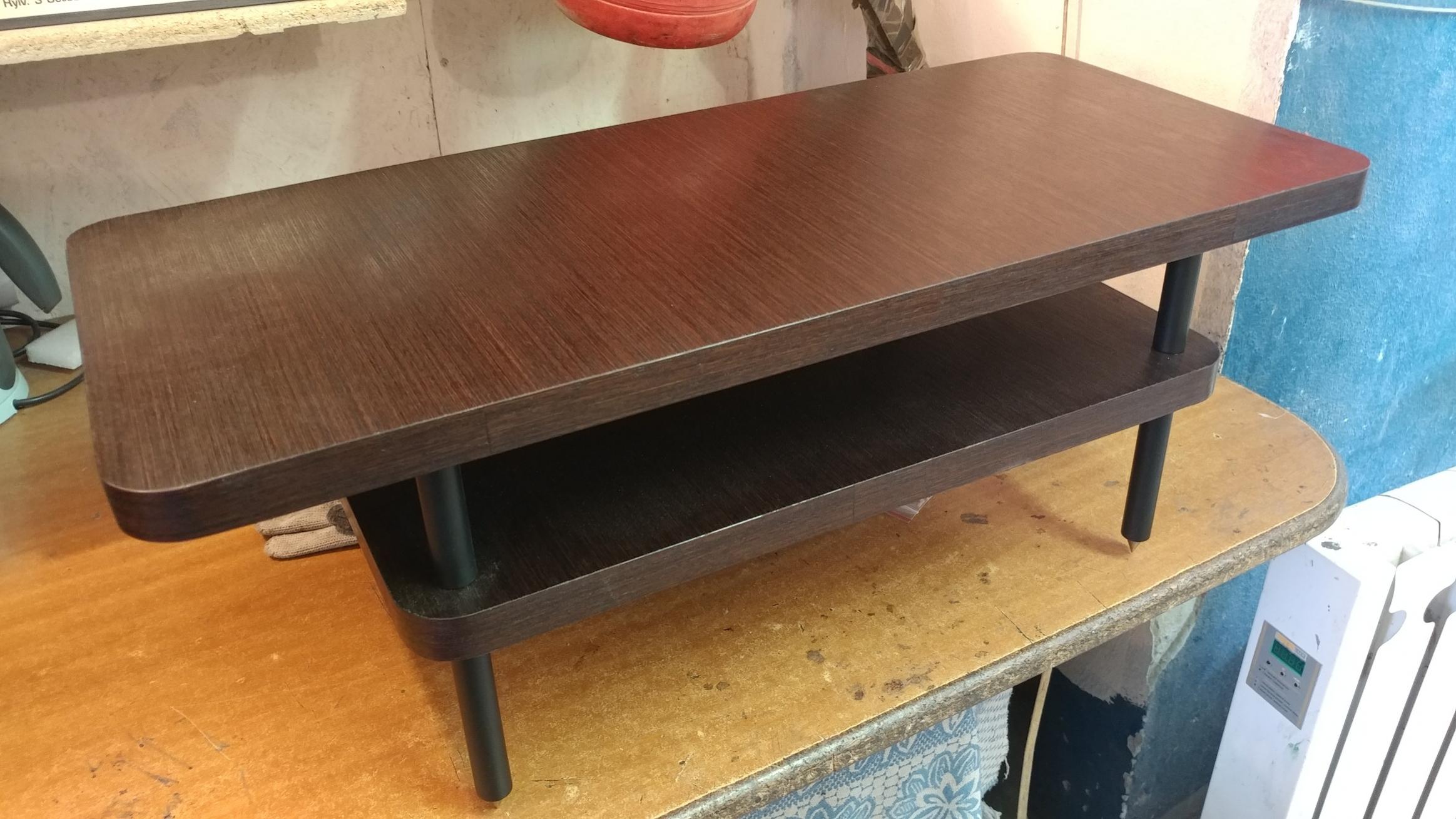

И опять пауза перед следующим авто...Немедленно используем ее для завершения шпонирования поверхностей и торцов панелей. Примеряли опорные конусы...все хорошо. Далее шлифовка, покрытие многослойное и полировка....

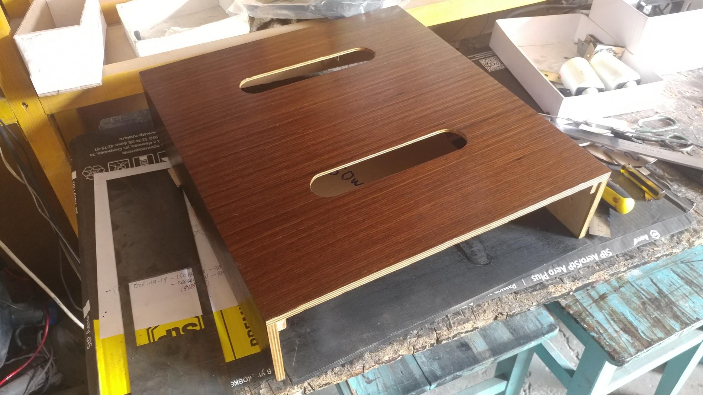

Итак, приступили к изготовлению корпуса для усилителя и блока питания...он будет в едином дизайне с акустикой. Заказан качественный и мощный трансформатор на тороидальном сердечнике, ждем другие комплектующие для изготовления блока питания...скорее всего простого , но стабилизированного..
