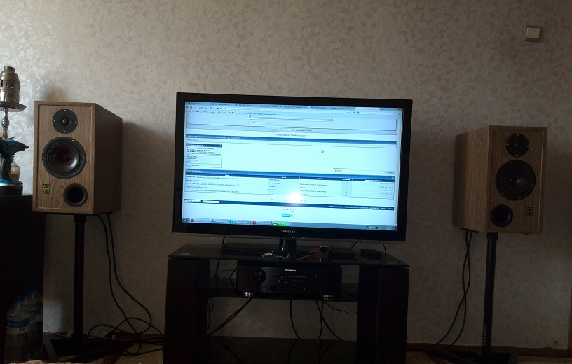

Поменя усилитель на Marantz PM KI Pearl Light
а ВЧ на SS97000.
исключил колодку клем и бабаны.
как теперь провода красиво скрыть думаю
провести по стойкам к полу и по плинтусу до тумбы, а там уже сзади тумбы закрепить...
белые короба для скрытой прокладки кабелей, найдешь в строительном
не, это колхозно

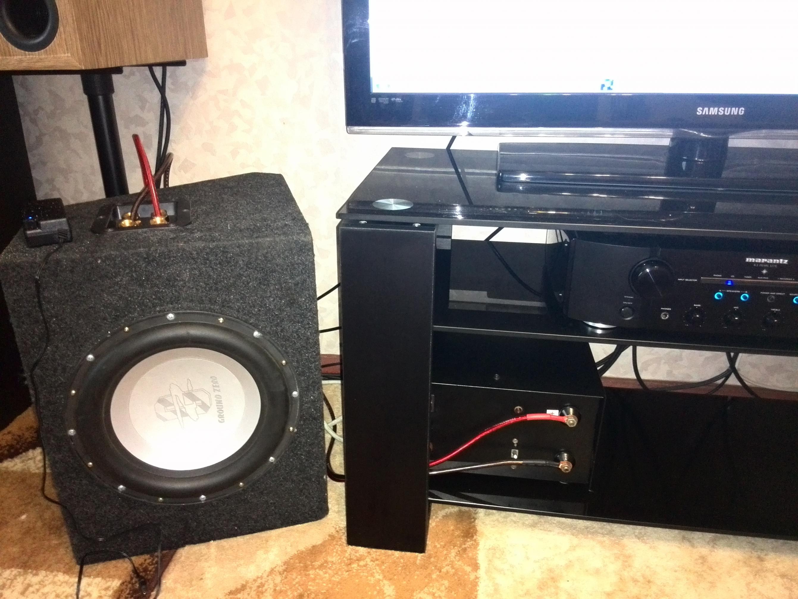

Сообщение от Finally Woken Посмотреть сообщение
Запустил автомобильный саб и автоусилок.
так получше звучит
а поподробней , пожалуйста
...сам слушаю в домашке автосаб ЕSX1240- пока от стокового внутреннего усилителя (от Canton),но планирую его "покопать" специалистом

Gladen One 240.2 + Ground Zero Uranium GZUW12X +
Понижающий трансформатор 220\12 Вольт 60 А..
Точнее, это блок питания, состоящий из понижающего трансформатора 220/12В. диодного мостового выпрямителя и сглаживающего фильтра. П-образный фильтр состоит из дросселя и 2-х емкостей 47 000 мкф х28 Вольт
Вес устройства около 15 Кг.
как всегда эстетика пока не достигнута
за норм цену эту связку без рекламы не кто не купит, а наваливать какой это замечательный саб не стану, поэтому думаю дома он останеться на всегда.
в планах поставить его на шипы диффузором в низ, и отучить кота точить об него когти.
ну и ревизия ПБ. похоже пластина отклеилась и он немного загудел

тоже на пробу вариант автосаба -трапеция ставил- после прослушки от автоусилителя(питание от акума брал- временно же), но потом был преобретен домашний саб КАНТОН- по звуку он меня не впечатлил- но, корпус его я применил и усь тоже- там что хорошо - все фильтра по разделу и уровень сигнала -очень удобно

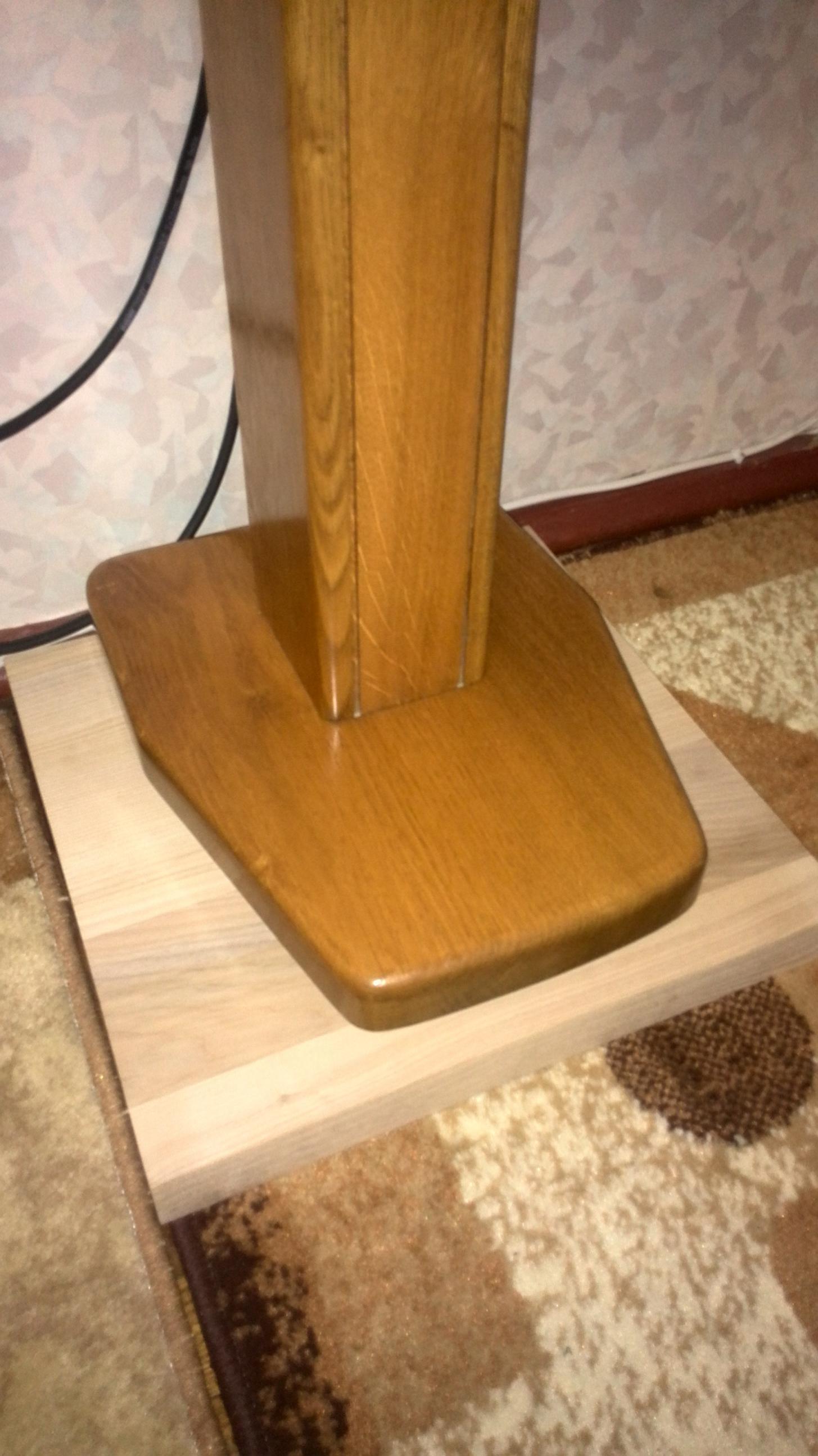

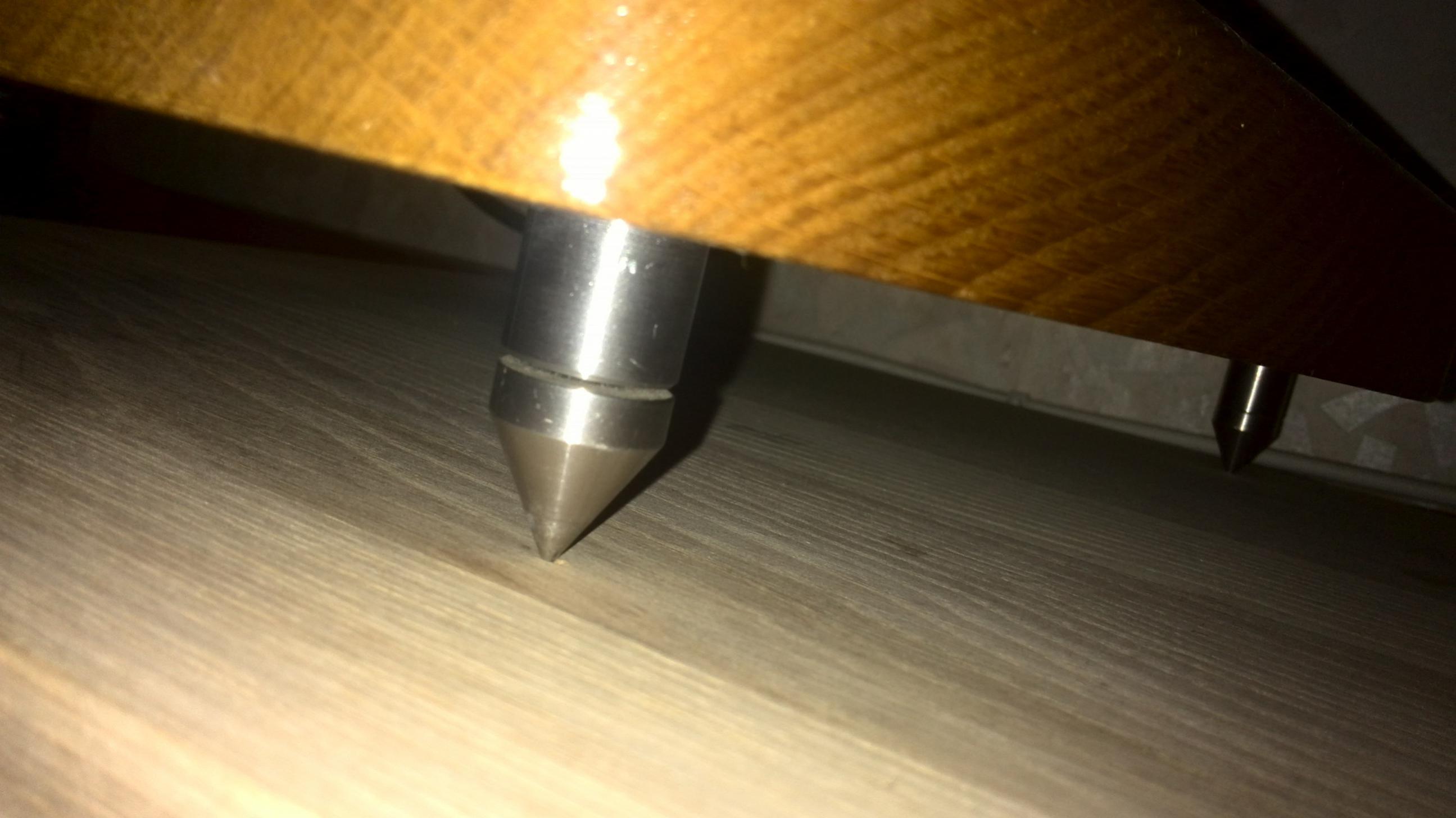

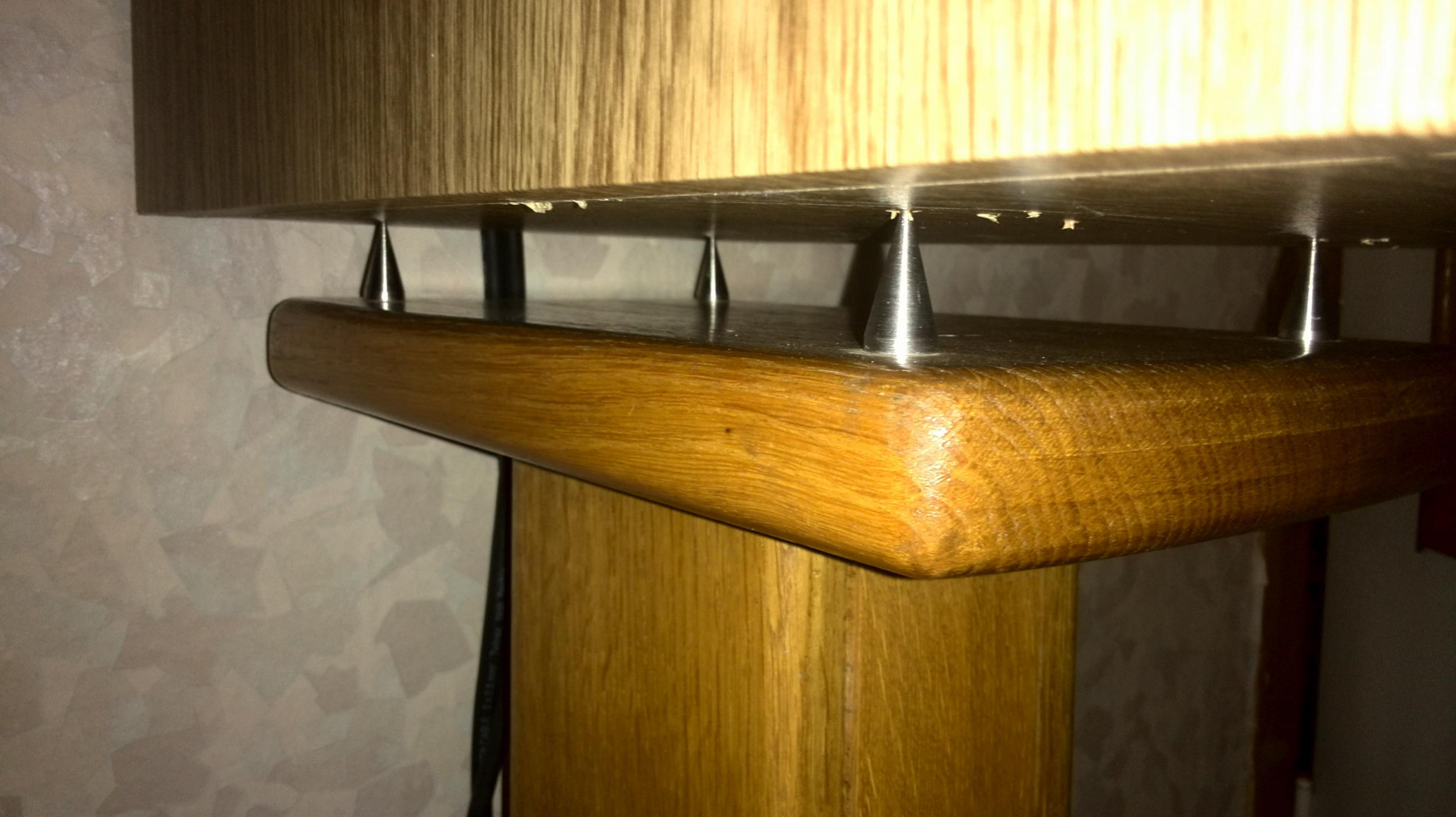

Кстати да, Принцип Парето еапомнил что у меня с мометна холодов произошел здвиг.
стойки (из бука) на шипах с верху и с низу, то что колонки с низу поцарапаны пока не обращаем внимая, это пленка временная, в конце концов будит шпон, но до него еще долго.
ну а под стойку еще из ясеня пока просто квадратная подставка.

шипы, подставки...... через ковер
что бы не было через ковер и стоит плита толстая
и к тему смех?

я не особо понимающий, но понял к чему Алексей. какая ж она толстая та подставка?...
шипы 2 ряда + песок кварцевый и на тижнюю подставку уже не чего не приходит
