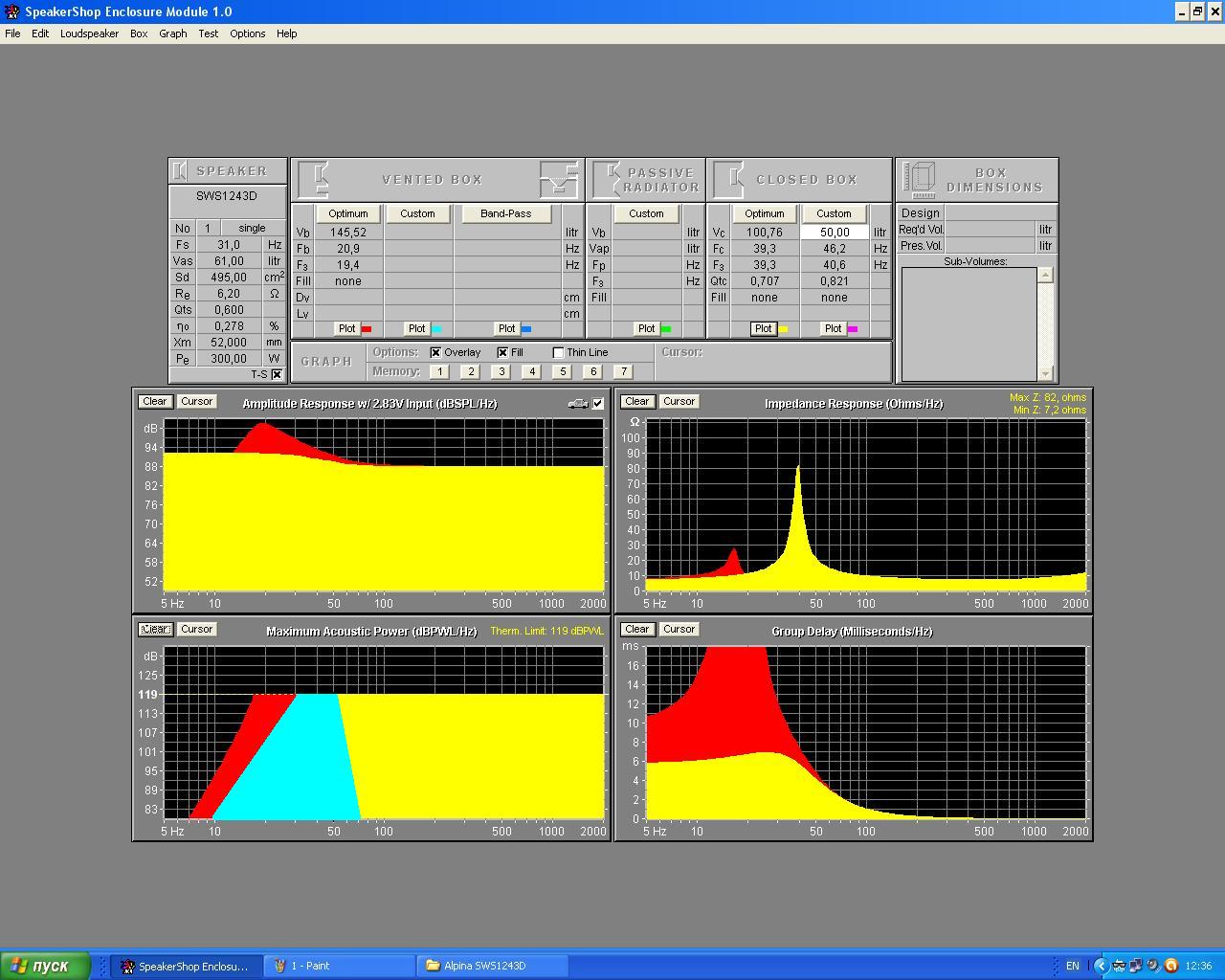

Промоделируем ещё раз головку саба предложенную Омел, т.е Алпина 1243Д.
Старый 30.03.2011, 15:08   #25
Куряка
Аватар для Куряка
Регистрация: 30.03.2009
Возраст: 62
Сообщений: 2,269
Вы сказали Спасибо: 157
Репутация: 339
По умолчанию Re: Расчет сабвуфера программой jbl speakershop
Что мы видим?. Если смотреть только на график АЧХ ( верхний левый график) то можно интерпретировать его как и описывал Омел: " АЧХ закрытого ящика идеально забирается глубоко вглубь.... подойдёт для всех музыкальных жанров... ФИ создаёт высокое звуковое давление на инфранизах.. горб ... ЗЯ для музыки, ФИ для давления...и бла.. бла..бла.." Ну в общем , слова и анализ те же , как и в небезизвестном журнале "Автозвук". П.С. ЗЯ- жёлтая линия, ФИ- красная линия, ЗЯ с высокой добротностью (0.83) - фиолетовая линия ( ЗЯ неоптимального обьёма 50 литров).
Но давайте посмотрим на другие графики, в частности график " макс. акустическая мощность". И по этому графику мы увидим, что Сверху макс давление ограничивает горизонтальная линия на уровне 119 Дб - это линия ограничения зкукового давления обусловленная термпературным разрушением катушки. Эту линию пересекают кривые , показывающие ограничение мощности излучения из-за ограничения хода диффузора. Зоны левее и выше этих кривых и выше термальной горизонтальной это запретные зоны работы динамика. Динамик или задымится ( если зона работы выше горизонтальной 119 Дб) , или начнёт биться катушкой об керн магнитопровода, если левее кривых но ниже 119 Дб. А если выше 119 Дб и левее кривых , то вначале постучит катушкой а потом задымится.
Последний раз редактировалось Куряка; 30.03.2011 в 15:57.

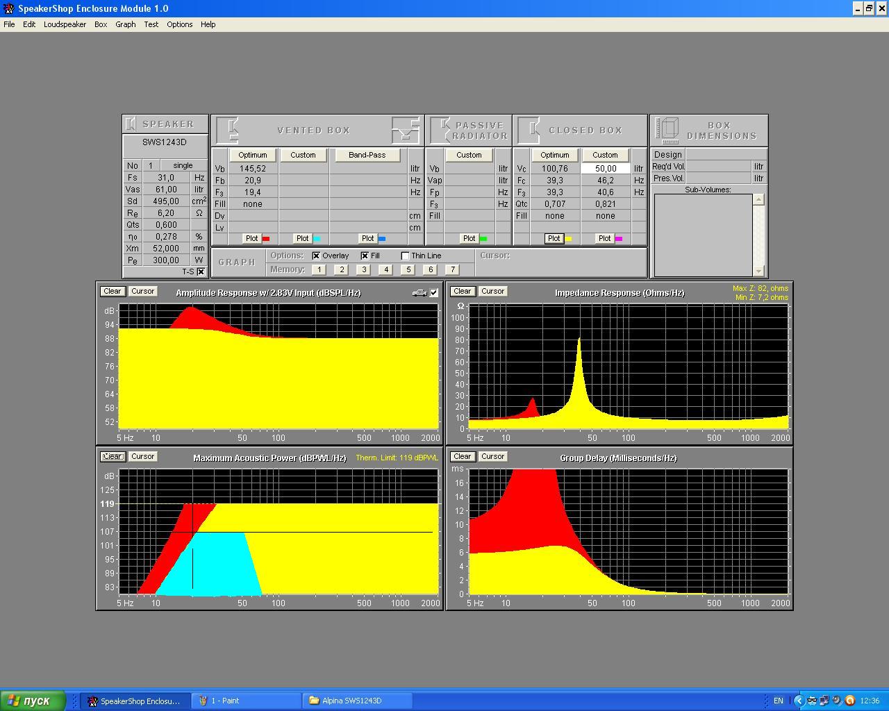

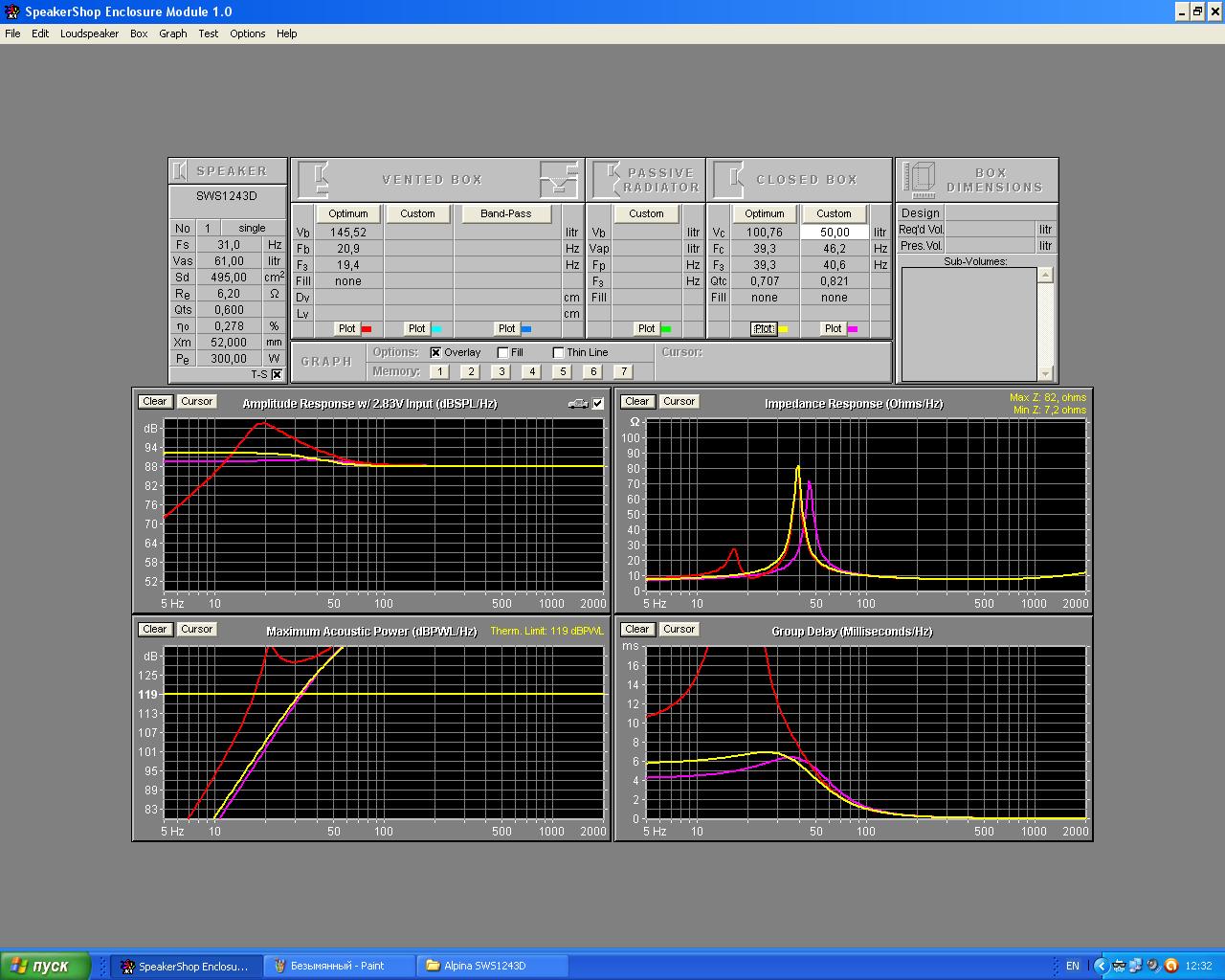

Для наглядности добалю следующую картинку- те-же графики, но только безопасные области работы динамика залиты краской соответствующего цвета. Снова смотрим на график "макс. акуст. мощность". Для ЗЯ зона безопасных акустический давлений обозначена жёлтым полем. Если мы попытаемся на 20 Гц подать на динамик такую мощность, чтобы получить хотя бы 110 Дб на это й частоте( точка пересечения вертикали 20Гц и горизонтали 110 Дб) наш динамик громко хлопнет и катушка выскочит из зазора.
Что можно получить по звуку от этого динамика в ЗЯ ? См. Следующую картинку. На ней я симитировал фильтр низких частот и получил АЧХ нашего Саба ( голубая область на графике). По звуку, субьективно это будет звучать примерно так: очень громкий саб с практически ровной полочкой вверху в диаппазоне 28-52( и выше) Гц с уровнем максимальным звукового давления 119 Дб. Это довольно громко для музыки и 80 % слушателей эта громкость и диапазон воспроизводимых частот воспримут вполне приемлемыми.
Если посмотреть на импенданс, то увидим, что он очень высок ( благодаря высокой механической добротности из-за жёсткого подвеса). Можно предположить, что бас будет хлёсткий, не ватный .
Временная задерка не более 5 мск во всём диапазоне частот.
Удар басбочки и щипок басгитары этот сабик не проглотит и в этом аспекте воспроизведения доставит удовольствие. Глубина баса 30 Гц не так уж и мала для большинства музыкального материала и вполне приемлема. Но есть 3-и НО:
1. В современном роке и особенно клубной музыке есть масса синтезированных звуков ниже 30 Гц , того же уровня, что и 40-50 Гц. Если их воспроизводить с той же громкостью, что и 30-40-50 Гц, то динамик пойдёт вразнос. То-есть для достижения давления по басу 119 Дб необходимо в цепь звуковоспроизведения включить сабсоник, который ркуто режит частоты ниже 30Гц.
2 . Можно попытатся заставить воспризводить динамик играть ниже - от 20 Гц. Для этого включим сабсаниник на 20Гц и понизим громкость системы . Модель см. картинка 3. Голубым обозначена новая зона безопасной работы . Сейчас саб ровненько отыграет диапазон 20 -50 ( и выше ) Гц , но макс уровень звук давления не привысит 108 Дб. И ниже 20 Гц всё равно желательно включить сабсоник, а то рано или позно сабик хлопнет. Очень знакомая картина. Во многих машиная такое встречаю - Ровненько, аккуратненько, но не громко. Для меня 108 Дб по басу мало. Негромко послушать джаз или попсу ещё не плохо. Но если хочется драйва, нужно как минимум 118-120 Дб и поглубже.
3 По идее неплохой ( на фоне других бубнелок) басс получается и с макс. 108 и 119 Дб. , но размер не гуманный. 100л для авто - занадто.

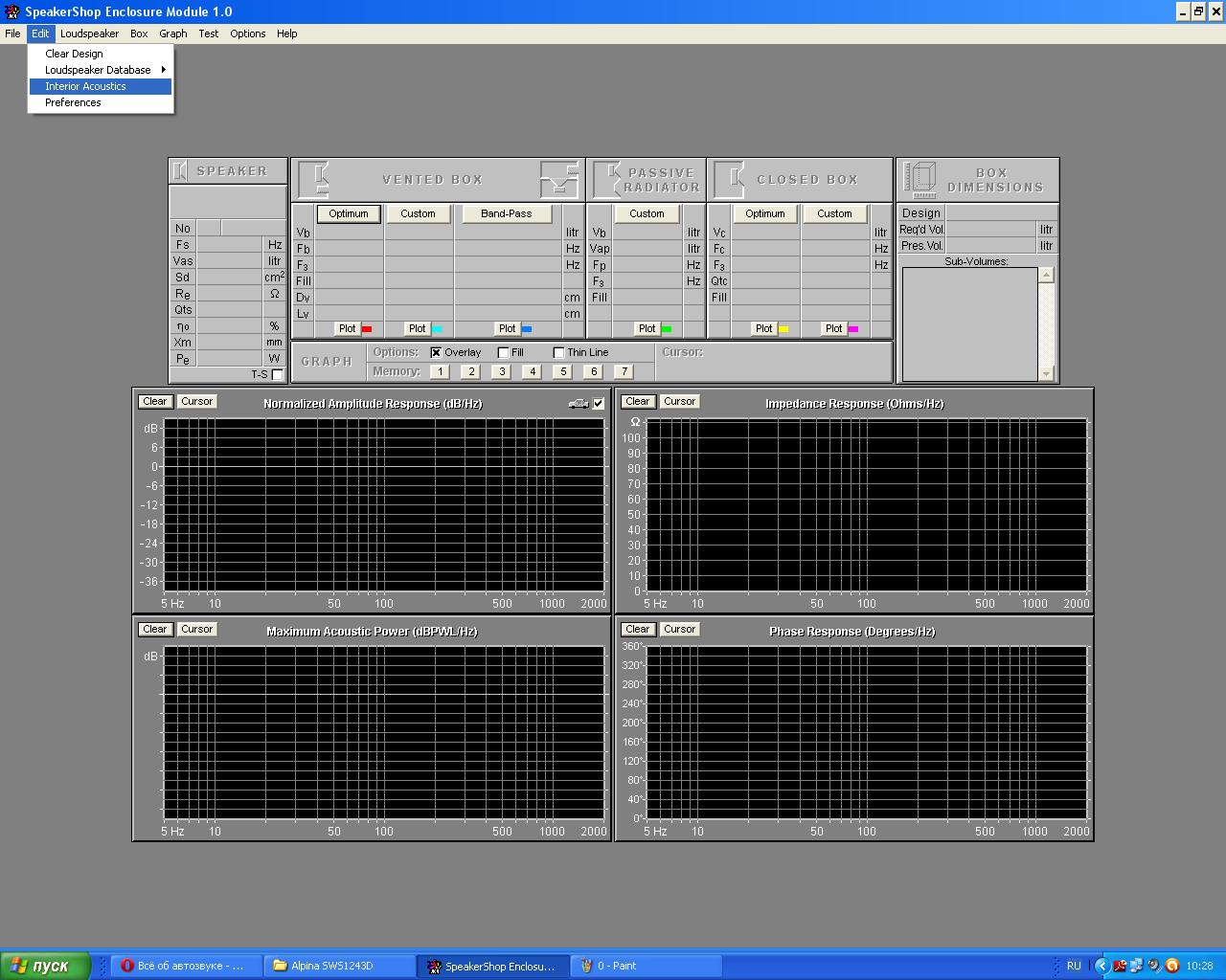

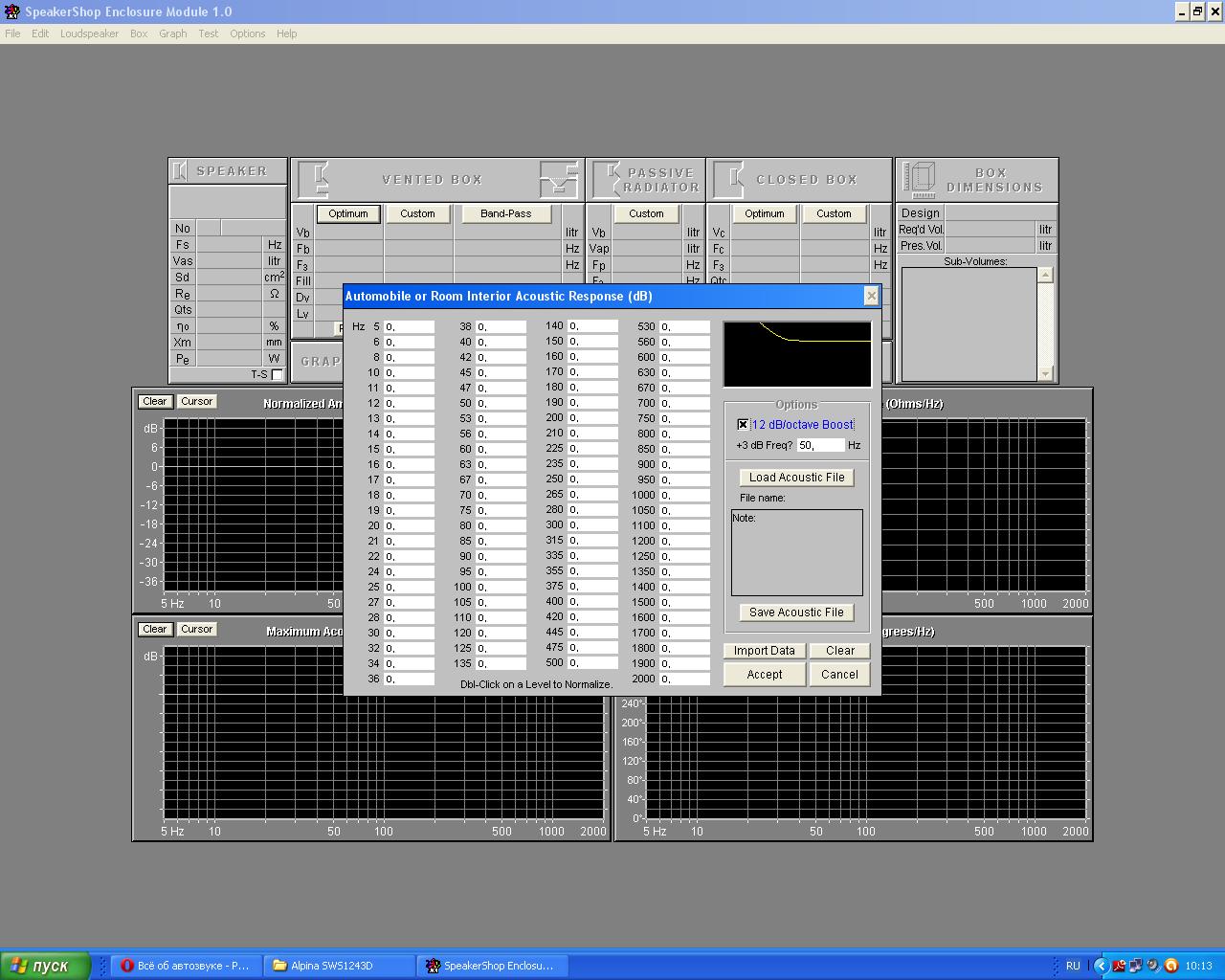

Сообщение от corp Посмотреть сообщение
Сколько Дб добавляет салон внизу,скажем, до 40Гц?
Я использовал стандартную ДжБиэЛовскую предустановку для описания передаточной функции салона. Смотри картинку 1 внизу. В данном случае подьём частотной характеристики начинается с 50 Гц ( на 50 Гц уже +3 Дб) и далее с крутизной 12 Дб/окт при понижении частоты. Т.е. на 25 Гц салон даёт подьём 12 Дб по отношению к 50 Гц и 15 Дб по отношению к 80-100 Гц.
Данная программа позволяет самому выставлять корректировку АЧХ через меню :<Edit><Interior Acoustics> ( смотри картинка 2). Только как её узнать?. Для этого нужно иметь:
1. акустический излучатель с идеальной во всём диаппазоне частот ( хотя бы от 20 до 100Гц) характеристикой в свободном пространстве;
2. Выставить этот излучатель в том месте салона конкретного автомобиля, где вы предпологаете ставить свой сабик. Другое положение сабика даст другую АЧХ салона.
3. Идеальный измерительный тракт.
Ни первого, ни второго ,ни третьего у меня нет. Потому пользуюсь стандартной предустановкой. В какой-то мере она ,где-то рядом, в общих чертах, даёт понимание поведения искомого ящичка в усреднённом салоне.
Можно ,конечно-же, использовать не идеальный , с точки сзрения АЧХ излучатель, а знать его неравномерность в свободном пространстве, а потом , с учётом знания этого "кривого" АЧХ вычислять АЧХ салона. Плюнуть на неточности измерительного тракта. Но я не имею возможности в НЧ диапазоне корректно , в свободном пространсве, померять эту "кривизну" эталонного излучателя. Тем более в салоне авто, за счёт реакции акустического давления на "лицо" диффузора " кривизна" АЧХ изменится и не будет такой, как в свободном пространстве. Скорее всего за эталонный излучатель нужно принимать излучатель с ЭМОС, которая жёстко "тягает" динамик, в не зависимости от окружающей обстановки. Короче, ещё тот геморой. А потому считаю, что лучше и не парится с "ловлей блох".

нету у меня её, программулины этой...
Да тут даже вопрос не в том, смогу ли я её настроить и чекнуть...
Вопрос вот в чем.
На финальной группе графиков (где Игорь показывает рабочую область: ниже 119Дб и правее) не понятно - будет ли салон еще "поднимать" этот самый интересный диапазон 10-50, или на картинке - уже "поднятый" салоном результат...
Можеть не ясно задаю вопросы?

напротив "машинки" на графиках стоит галочка- ето результат с уже поднятым салоном диапазоном.

Если стоит галочка напротив машинки (возле первого графика), то учитывается передаточная функция салона (или стандартная, или ваша собственная).
Убираете галочку - подъём давления салоном не учитывается.
Сами попробуйте.
Илья, ты не внимательно читаешь мои сообщения. Или давно не пользовался JBL SS. Передаточная функция салона учитывается только при нормализованной АЧХ . Как пишет описание :"...Эта процедура называется анализом на малых сигналах и включает в себя амплитудную (частотную) характеристику, характеристику сопротивления звуковой катушки, фазовую характеристику и групповую задержку...". А режим Максимальной Акустической Мощности , обращаю внимание ещё раз, не зависит от акустики салона , расстояния до динамика. Это величина, характеризующая макс. звуковую мощность, которую может излучить динамик. И никакая акустика салона не может заставить динамик излучать звуковой энергии больше, чем это может сделать динамик на конкретной частоте. Причины- перегрев катушки и ограничение хода диффузора. В оригинальном описании на программу: "...Во вторую очередь для конструкции моделируется режим максимальной громкости. Вторая часть называется анализом на больших сигналах и включает в себя нормы термальной акустической мощности в диапазоне средних частот и характеристику максимальной мощности при различном отклонении...".
Потому и пытаюсь достучатся до кого нибудь. В этой программе ориентироватся на график АЧХ нужно при малых уровнях сигнала , а на график Макс. Акустическая Мощность при больших уровнях сигнала И нужно правильно энтерпретировать эти графики. Если с анализом АЧХ проблем не возникает, то график Макс.Акуст. Мощности ( Назову его сокращённо МАМ) никто, к сожалению, никогда не анализирует. Все почему- то думают, что поставил динамик с добротностью 0.35-0.4 в ЗЯ , ввёл коррекция АЧХ салона и получил равную АЧХ от 0 Гц до 1 кГц, в небольшим провалом в райне 20-80 Гц. Потом подрезал ниже 60 Гц и получил ровную АЧХ от нуля до 60 ГЦ, А он только попёрдывает на рабочей мощности и нет там баса. Один "СЁР". Потом выводы- не работает корректно JBL SS. Потому сейчас выложу графики расчёта более распостранённого автомобильного динамика, а не такого экзотичного (ящмк 100-145 литров), как выложил для анализа топикстартер. Там всё более ярковыражено и ближе к жизни. И более наглядно.

Сообщение от ДЯДЬКА ЛУИ Посмотреть сообщение
Я так не думаю. Пишу ещё раз. Это анализ для малых сигналов
Вопрос вот в чем.
Я думаю,что нет. Дело в том, что МАМ - это максимальная акустическая мощность, которую излучает динамик на конкретной частоте. Это акустическая энергия измеренная на конкретной частоте , пересекаюшая площадь, равную площади мембраны и расположенная ( эта виртуальная площадь) как можно длиже к диффузору динамика. Потом эта мощность восрпинимается нами как звуковое давление в зависимости от ( ещё раз): расстояния до излучателя , его направленности, акустических свойств салона автомобиля. Но, закон сохранения энергии никто не отменял. Откуда может взятся дополнительная акустическая энергия в диаппазоне , к примеру, 20 Гц, если она отсутствует в МАМ ? То, что нам рисует график нормированной АЧХ- это график отношения амплитуд на одной частоте по отношению к другой амплитуде на другой частоте. И если график АЧХ в салоне авто показывает, что амплитуда НЧ на 30 Гц на 6 ДБ ( или 12-15 Дб) выше , чем на 60 Гц, это не значит, что произошло усиление на 6 Дб по отношению к 60 Гц. Это значит, что 30 Гц дошли до точки прослушивания с минимальными потерями, а 60 Гц и выше провалились ( сьелись салоном) по отношению к 30 Гц на 6 Дб.
Это моё обьяснение. Может я не правильно понимаю и меня кто нибудь поправит?
