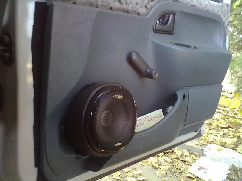

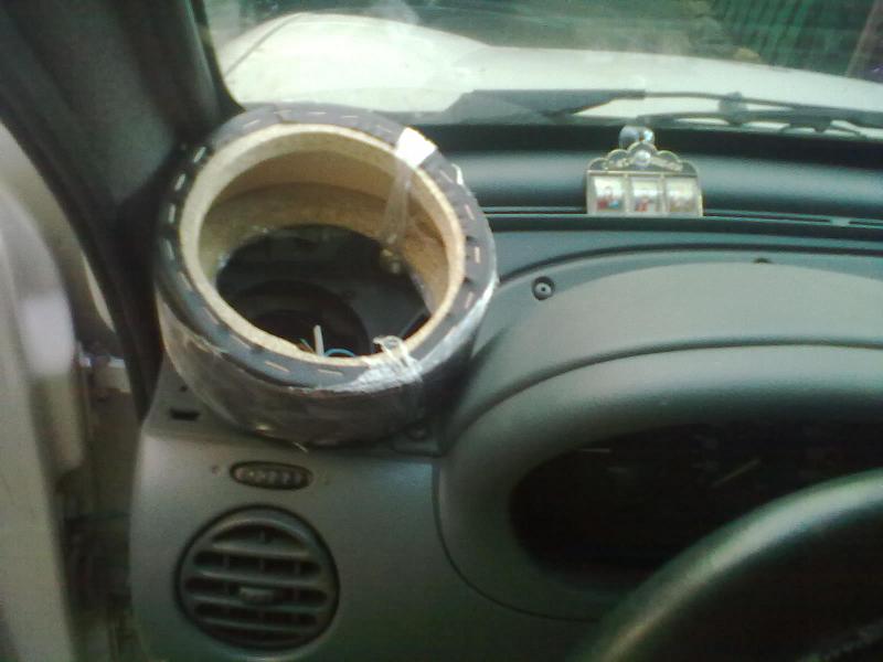

Захотелось ещё зимой акустику двушку и слушать реальные дины 165мм в двери. Наслушался 10 см Альпы, потом овалы в корпусах и сказал хватит, буду резать сам обшивку, двери, тем более мне это интересно
Начал с очистки внутр двери. Итальянский спрей, при котором грязь сама стекает вниз удивила, чуток только протер разводы. Стало намного чище изнутри
Заказал под углом подиум и началась примерка

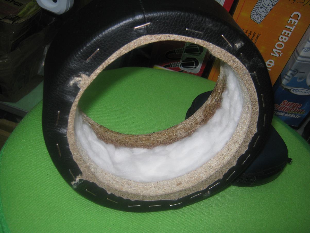

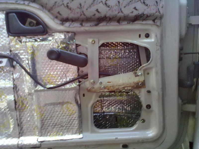

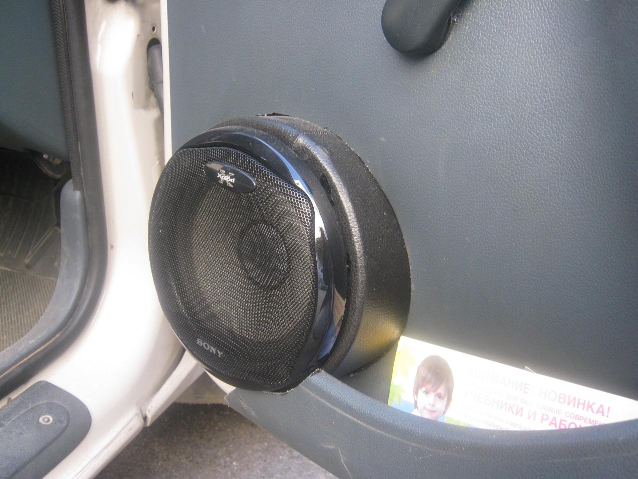

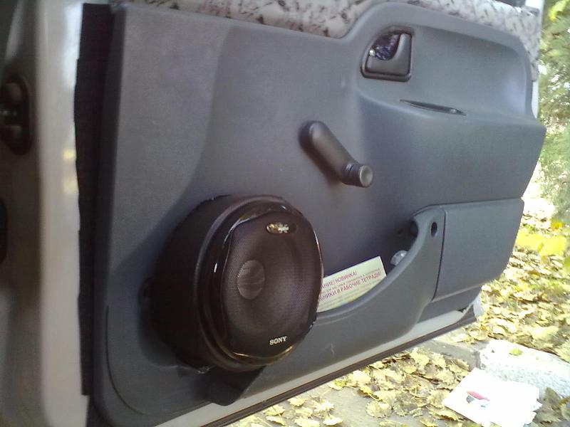

в подики залил клей драгон для крепкости и герметизации щелей, напихал вату.
Двери обесшумил стп голд, раскатка именно в нахлест для усиления жескости, валик купил пластмассовый белый с красной ручкой за 7 грн, не поверите- даже не ломался, на одну дверь расход 2 больших листа. Очень помогла електро пила.
Установил дополнительные ребра жесткости под подиум.
отверстие 3 фото дорабатывалось под круглую дырку...
ID:	36267   Нажмите на изображение для увеличения

А несмущает ли вас в двушке такой тонелище за мидом?
а чем это чревато? в подиуме вата должна виртуально давать пространство. Басов хватает

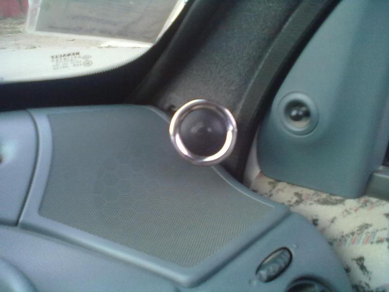

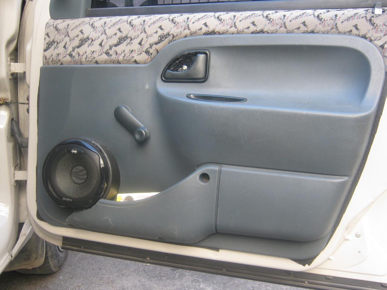

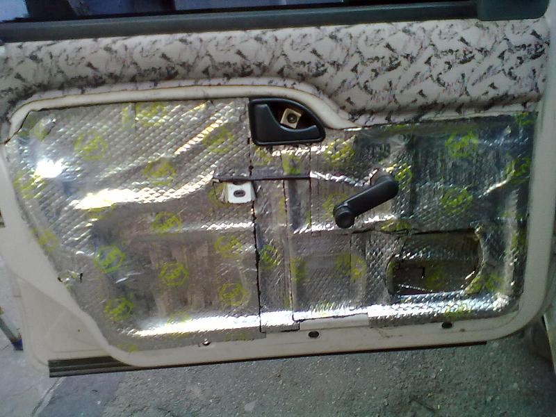

Карты на изгибах немного усилил кусочками выбры.
между картами и виброй проклеил поролон герметон 5мм на клейкой основе. Раньше карты по краям держались на родном клее-крокодиле, а в середине и снизу болтами.
Сиськи закреплены болтами на уголках позади твитера, повезло- вынул пластмасовые заглушки и вкрутил шуруп с переходным дюбелем.
Растояние от "вёсел" до подиумов выдержать трудновато, но решаемо, пришлось ручки немного шлифануть.
Левую дверь не показываю- она не такая красивая как правая и смотрится идеальней всего, так сказать набил руку пока делал. Лучше всего ложить подик на карту и обводить где резать.
Акустика автопроизводителем не задумывалась в двери изначально
Чтобы вырезать ровненько нужно положить на карту подиум и обвести фломастером- нужно помнить это.
