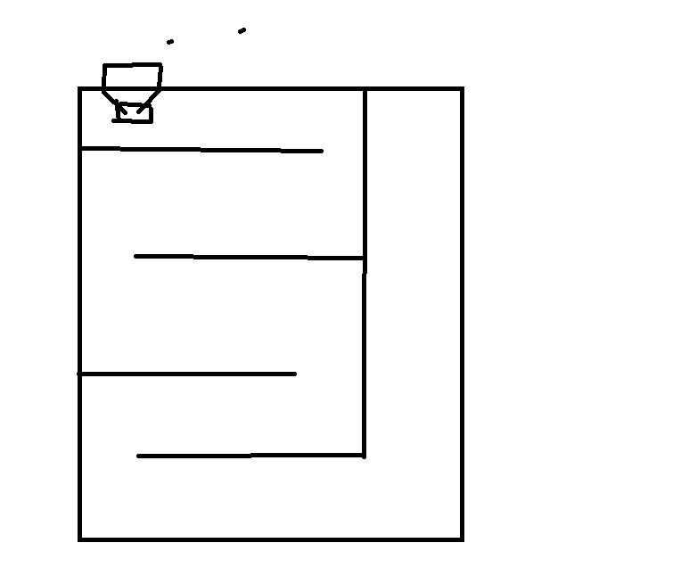

Ну вот нужно еще пару советов. Послушал динамик от магнитолы - тиховато играет. Соответственно думаю в такой последовательности. Мощности мало, демпфировать дифузор оформлением не имеет смысла, болтаться там он не сможет... А нужно наоборот распускать сечение.
руководствуясь этими таблицами
решаю, что под миды 8" буду делать настройку 45Гц и выбираю площадь порта 300кв.см типа для громкости.
под каждый корпус у меня места по наружке 0,65*0,45см, чего впринципе хватит для такой конфигурации наверное.
Вот вопрос делать расширяющийся или прямой?... как оно повлияет на ачх?
вот что-то типа такого у меня в голове. нуждаюсь в консультации и идеях.
спасибо.

И по настройке вопрос! 45Гц для чистой попсы не низко в ЧВ и большом кузове джипа?

Если для музыки:
1) динамик необходимо сдвинуть влево(согласно твоему рисунку)
2) сужающийся
Тот который ты у меня тогда перед соревнованиями слушал- был сужающийся и настроен ОООчень высоко, и играл не плохо,

2) сужающийся
почему?
то саб, а это мидбас. хз
