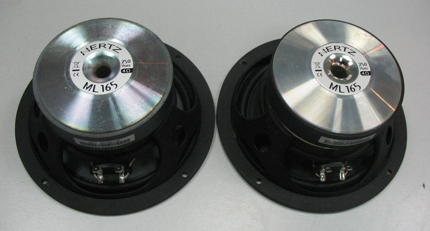

Ответ в картинках:
Слева-паливо, справа-оригинал

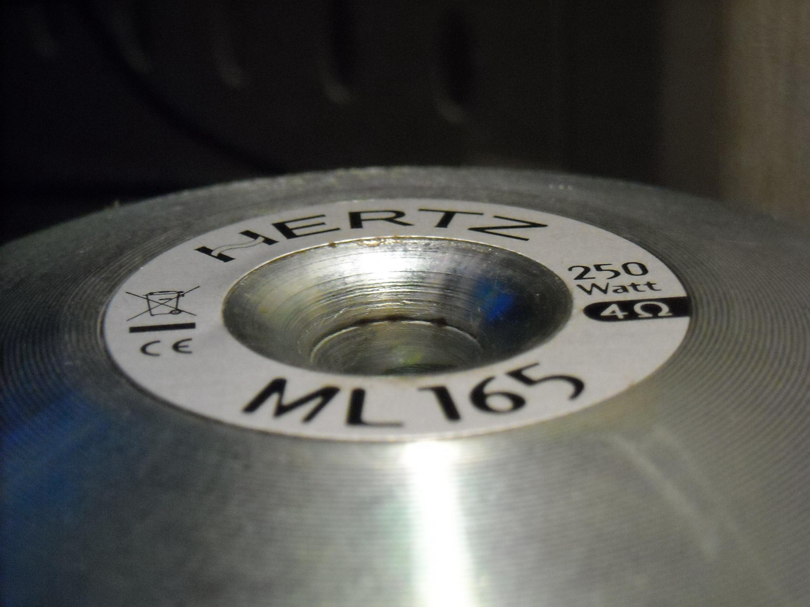

Фото проданного wollik
Особенно красноречивы грубые круговые насечки в центре...

судя по фоткам палева и оригинала
насечка фланцев разная
сам фланец на палеве меньше в диаметре
вентиляционное дупло-в оригинале блестит,в палеве-унылое))
магнит-в палеве покромсаные края,в оригинале-чотко обрезаный и матовый!
плю по диффузору- Волик в самом начале матерился-что не такой!
