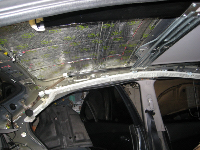

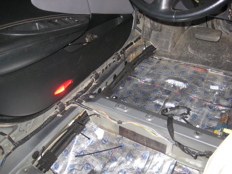

Зная натуру русской души решил делать все по полной и за один раз, чтобы по поводу шумки успокоиться и больше к ней не возвращаться.
В связи с этим днище и багажник покрылись Бимаст-Бомб,

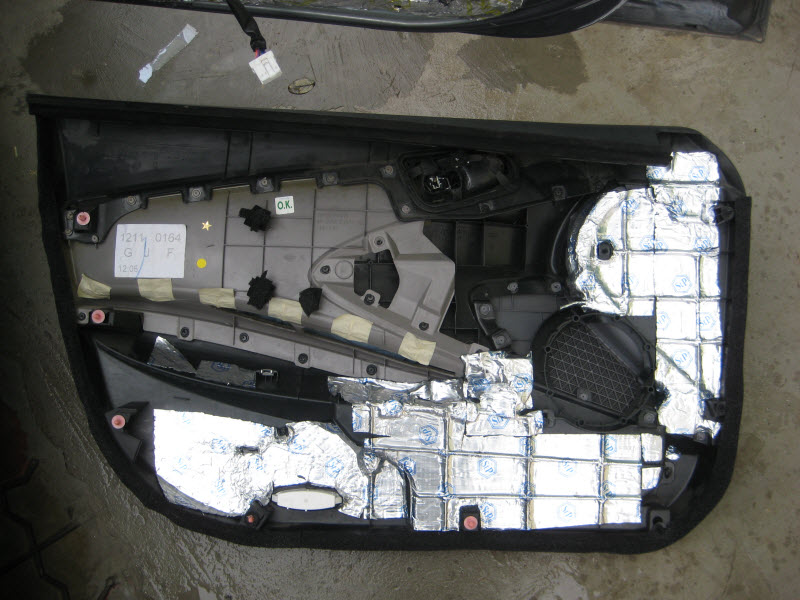

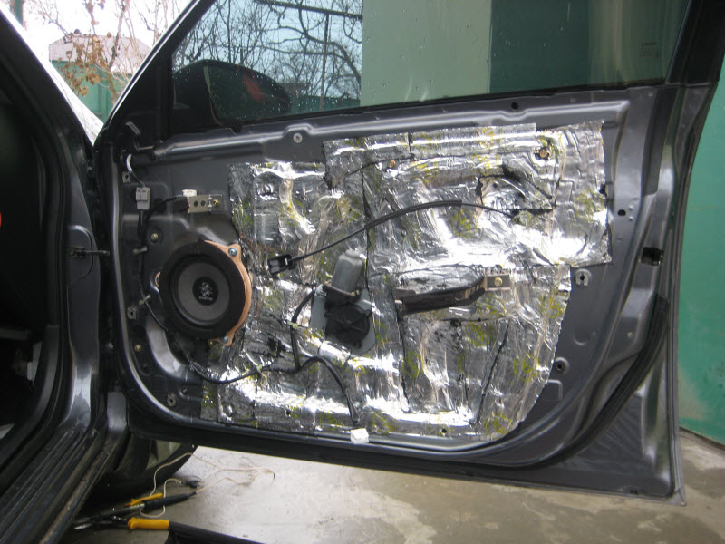

передние двери, задняя полка и крыша – Бимаст Голд.
ID:	1829 Нажмите на изображение для увеличения
ID:	1830 Нажмите на изображение для увеличения
Задняя полка на фото не попала

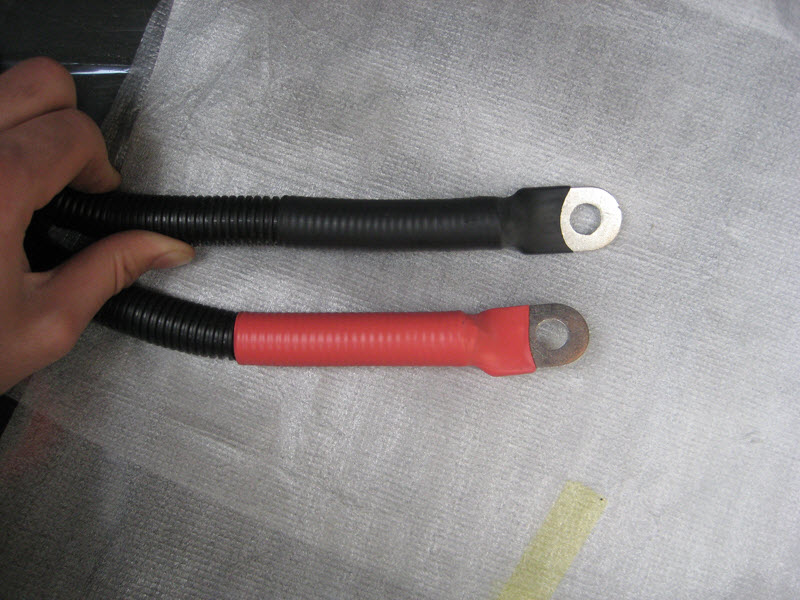

Парралельно с обесшумкой был проложен силовой кабель от аккума (на + и -) 50 квадратов в гофре

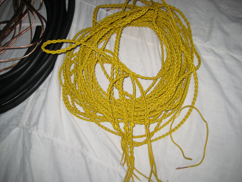

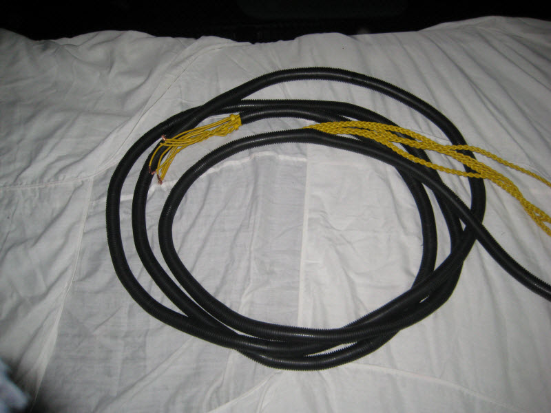

По правому борту по такому же принципу проложенны самодельные межблочники (4*6метров косички) так же защищенные гофрой

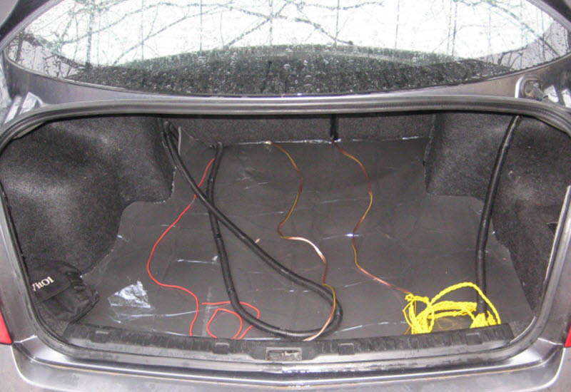

Все кабеля вывел в багажник, так мне показалось будет проще производить настройки и изменения в системе в будущем.

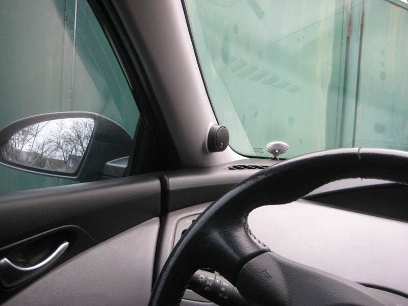

Пищалки встали в стойки поверх штатных с небольшим доворотом на водителя.

Карты дверей резать и переделывать не стал, лишь немного обработал СТП М1.

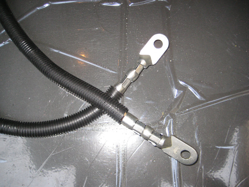

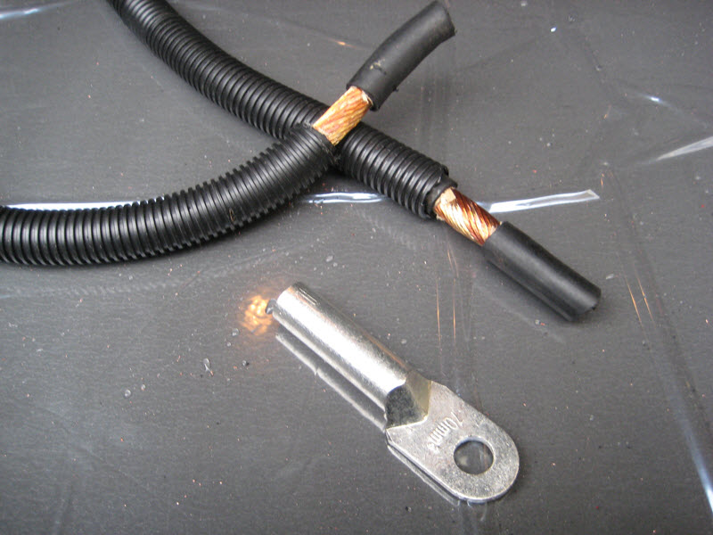

Следующим вопросом было как распределиь 0Га на 2 уся (по 35мм2). Не найдя во всей Одессе дистрибьюторов под 0Га по вменяемой цене было принято решение пойти другим путем:

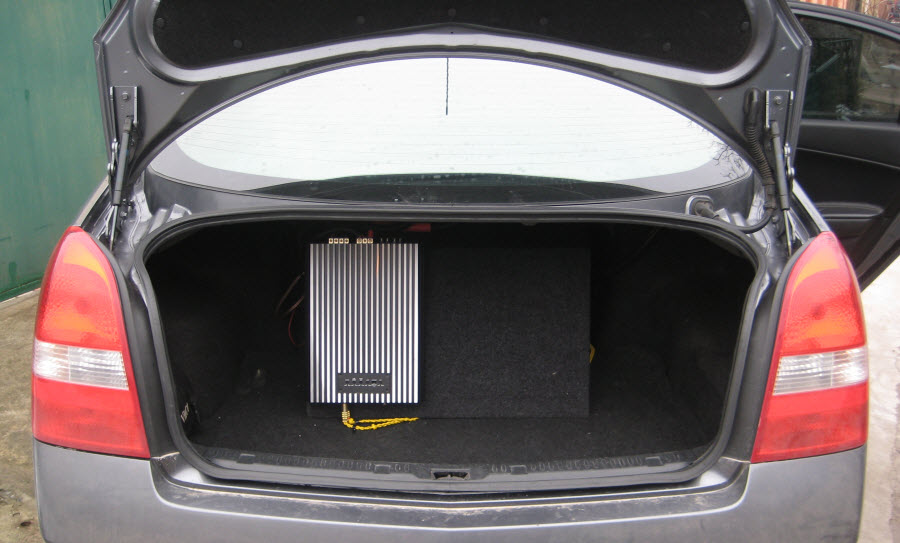

После установки всего добра в багажнике даже осталось место для парочки сумок

Если положил полтинник на питание,значит ужЭ не новичок…
Лужёные клеммы,и их грамотный обжим
и дистриб(болт) нормальный,я с такими два года ездил
«межблоки» в топку(тем более,ты их часто заплёл),купи Клоц 5000(30 гр за метр) и на долго закроешь этот вопрос.
Питание по правому борту я бы оставил в покое….зачем его перелаживать??
А "на будущее" планируй вынос мида,с тем вариантом что сейчас,делов не будет.
и 2,5-ной полоску...
как для начала -зачёт

Спасибо за советы! Буду думать и действовать в этом направлении!!!
