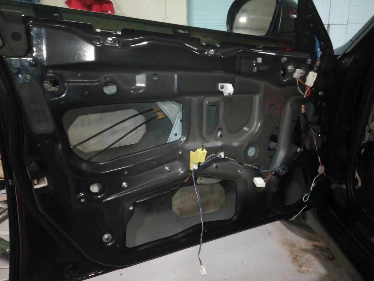

Передние двери. Понятное дело, что им уделили особое внимание. А именно жесткости места крепления динамика.

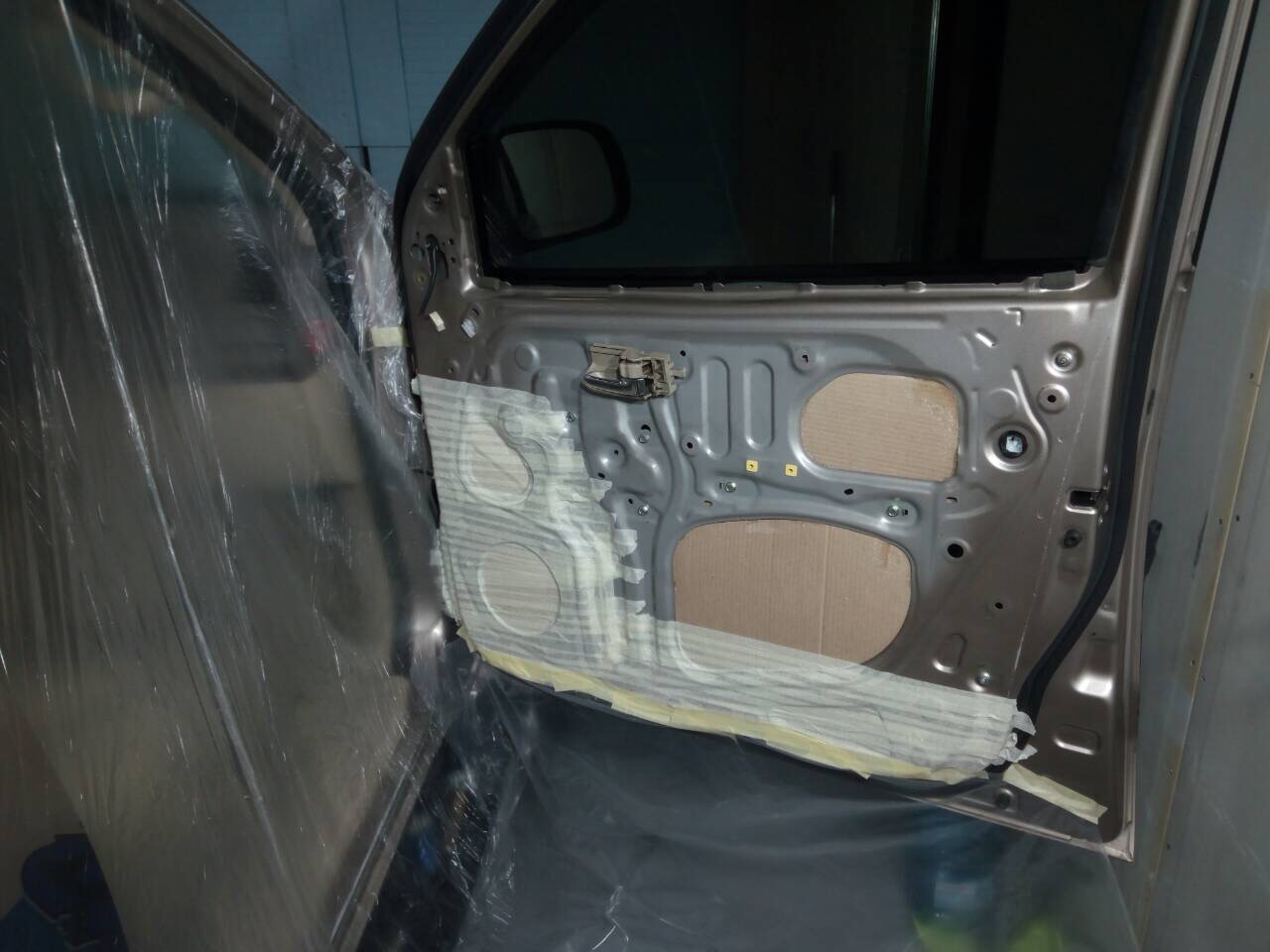

Всем привет! Закончили вчера очередную работу по аудиоподготовке дверей под бюджетную акустику Morel Tempo. Клиент приехал с проблемой: Когда выключаешь саб, динамики вообще не басят звук издают ужасный. При вскрытии карты выяснилось что динамики были просто напросто прикручены саморезами на родной пластмассовый подиум. Беда. Первым делом отодрали вибру после предыдущих инсталеров, которые умудрились ее еще и приклеить на клей. Тем не менее, местами она все равно отпала. Потом отмыли двери. И начали все заново. Виброизоляция внешней филенки 4мм виброй, изготовление заглушек из стекловолокна и смолы. Так как они по размеру большие как и сама дверь, то заглушки сделали по 5мм толщиной плюс прокатаны 3мм виброй. и основная заглушка на которой базируется намертво подиум для мидбаса, толщиной 6мм. Дальнейший процесс вы можете увидеть на фото) Звук получился плотный, насыщенный с классным панчем. Как для бюджетного мидбаса - очень классно! Чуть позже перенесем твитеры переделанные подиумы в уголках зеркал.

После установки заглушек, филенка полностью закатывается в виброизоляцию. Это вид готовой двери перед установкой карты. Посадочное место для мидбасса имеет максимальную жесткость, что очень сильно влияет на качество звука.
