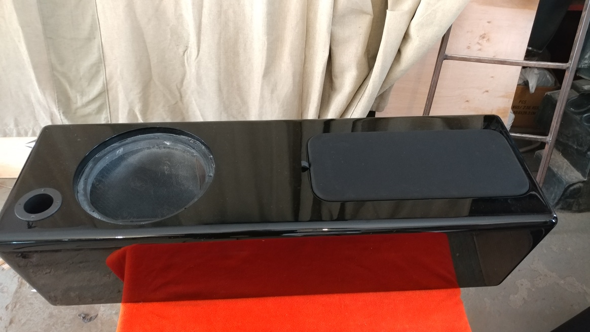

Бокс для аппаратуры практически завершен, все проверено, после грунтовки зашкурен, поверхности выведены...С задней стенкой смотрится солидно!)) Вид сзади у акустики тоже хорош!)))
Завтра продолжение сборки акустики....

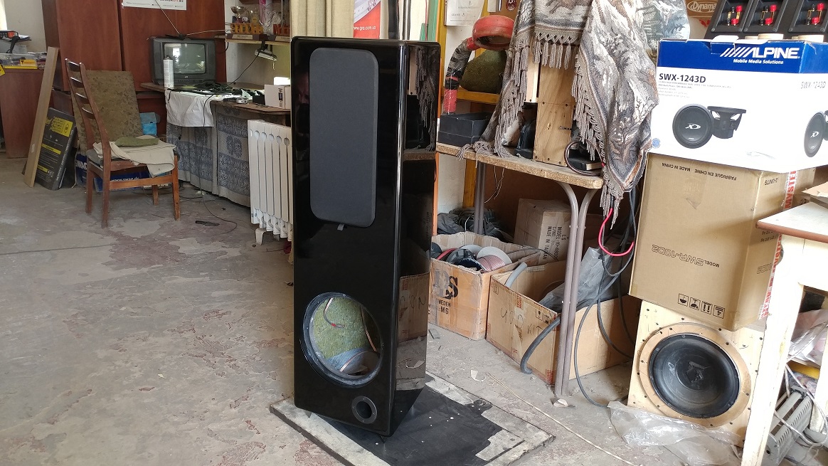

День 27 -й...

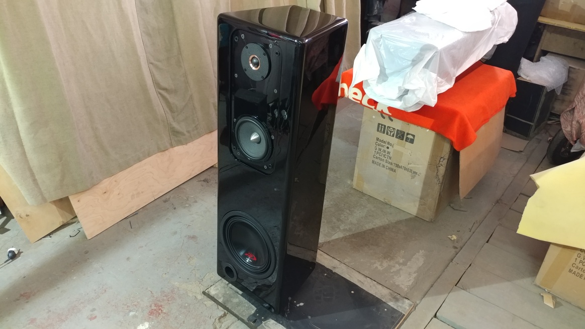

Итак , одна из колонок закончена, головки смонтированы, подключены, смотрится все ...более, чем шикарно!))) фирменно)) завлекательно....
Через дней десять проверим на звук. что получилось...

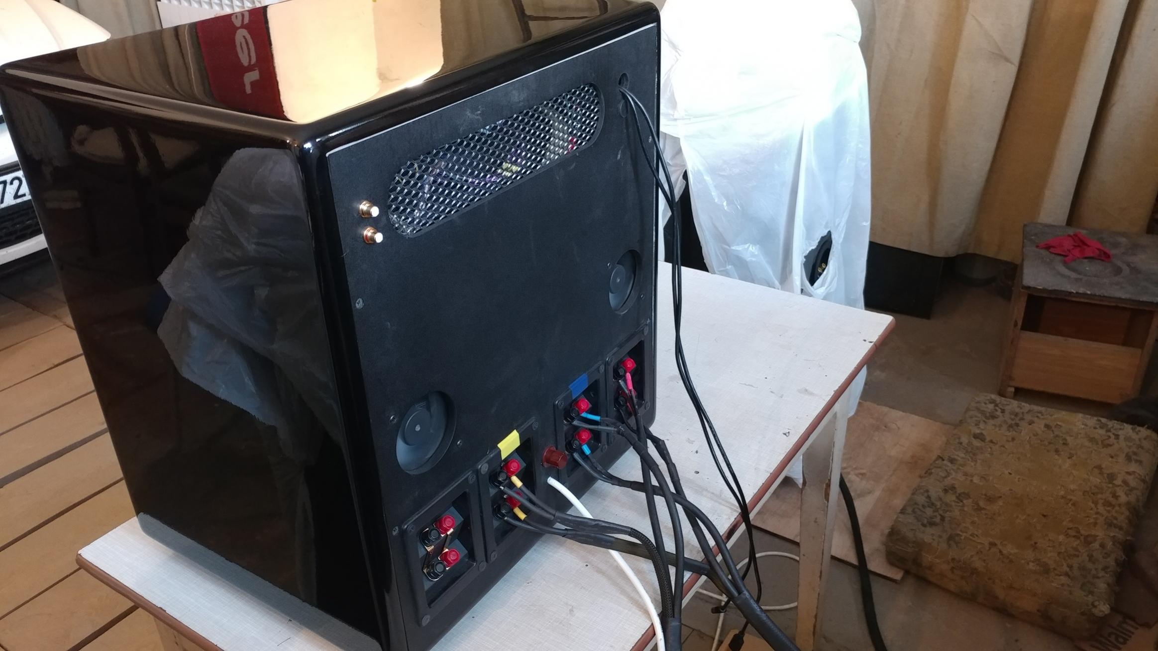

Старый 05.06.2017, 16:00   #7
Сергей Максимович
Аватар для Сергей Максимович
Регистрация: 02.07.2010
Сообщений: 1,405
Репутация: 122
По умолчанию Re: домашняя аудиосистема из автомобильных компонентов
Serg Teplyuk,
Да, Серж, ты прав...вживую намного симпатичнее смотрятся. Сегодня по другим вопросам заехал наш постоянный клиент, крутой такой....и очень требовательный ВООБЩЕ к любому внешнему виду!Так и отметил, что ОЧЕНЬ симпатично смотрятся....Вот теперь бы звучанием достичь баланса и соответствия между ним и внешним видом.....
Добавлено через 40 секунд
аппаратный бокс отдан на грунт-шпатлевку....
Последний раз редактировалось Сергей Максимович; 05.06.2017 в 16:01. Причина: Добавлено сообщение

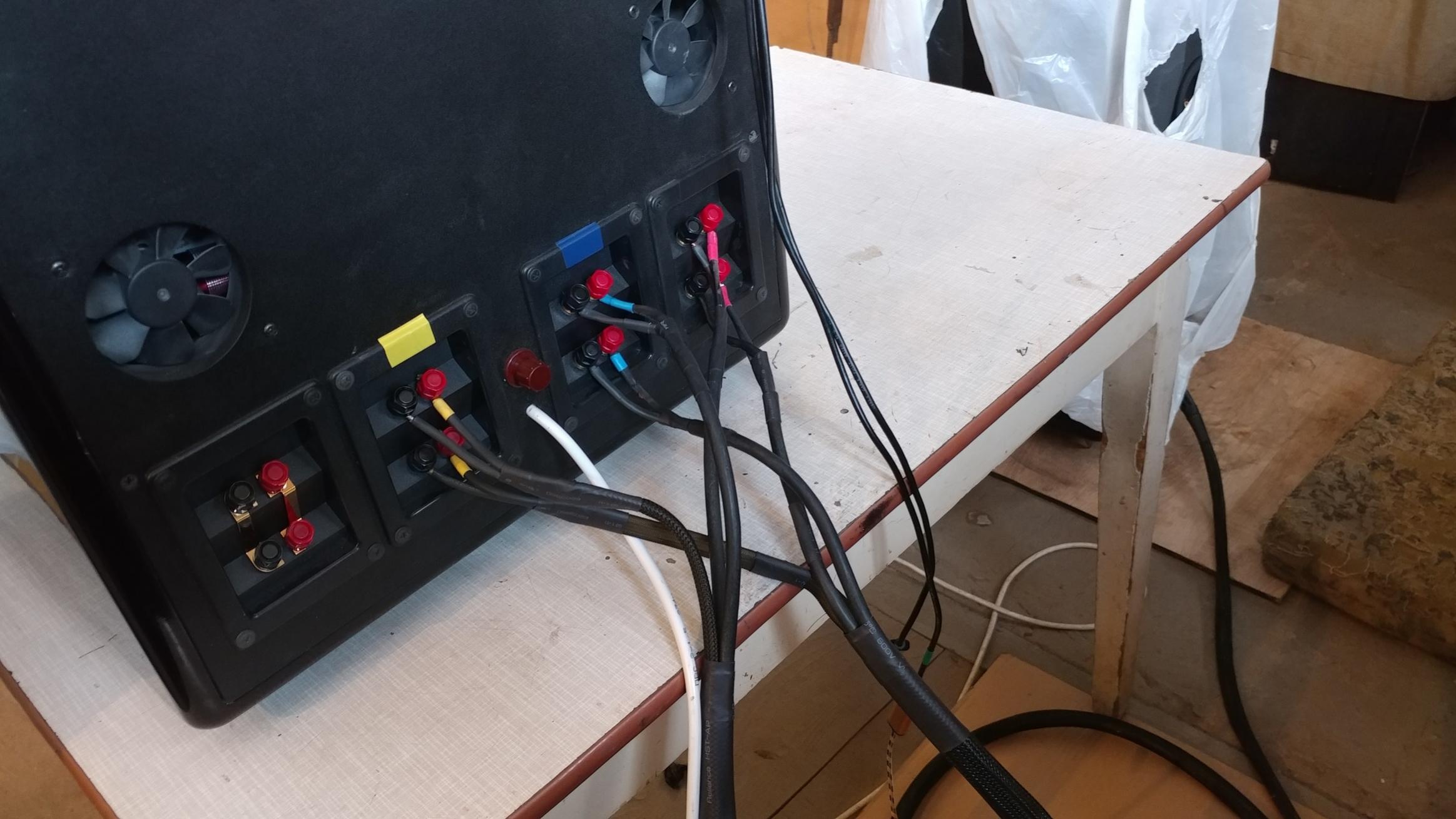

Ну и наконец то завершили сборку 2-й колонки....Все собрано, подключено ..Хорошо, фундаментально и шикарно смотрятся..Причем ВЖИВУЮ намного лучше, чем на фото..Наверное, не умею снимать или тороплюсь... Еле вдвоем переносим, больше 40 кГ каждая.... МЕлкие недостатки в оформлении , конечно, есть..Но они мелкие и для первого( а может и последнего!)))) образца вполне приемлимы...Тем более, что к ним нужно очень внимательно приглядываться... В общем не знаю, как клиентам, а нам ОЧЕНЬ нравится внешний вид... Теперь все усилия на аппаратный блок и блок питания....

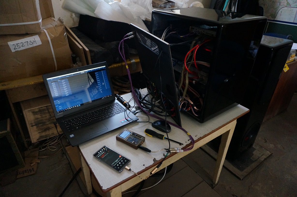

День 27-й...кажется...

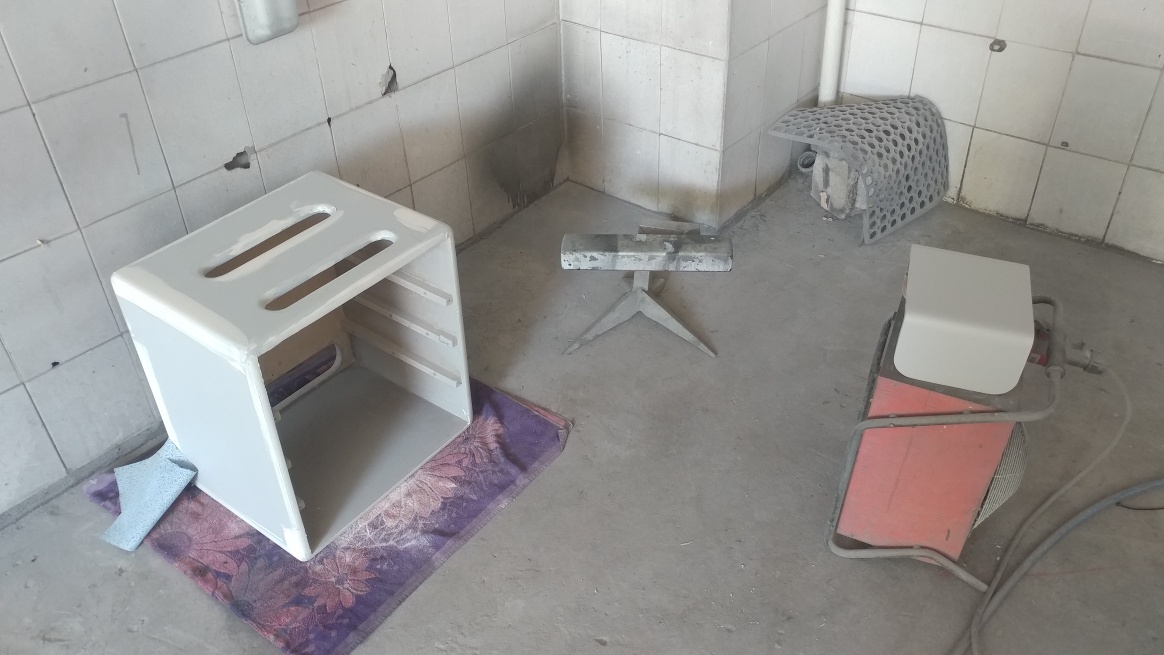

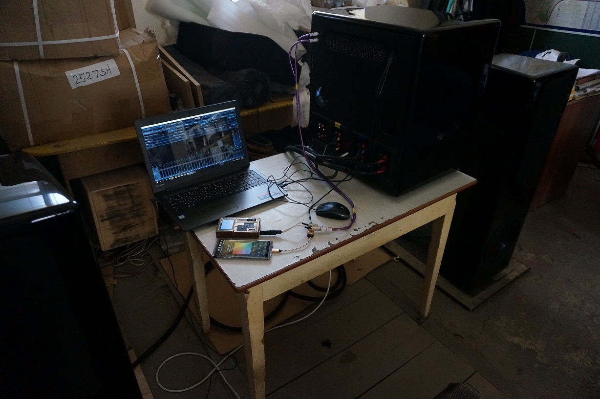

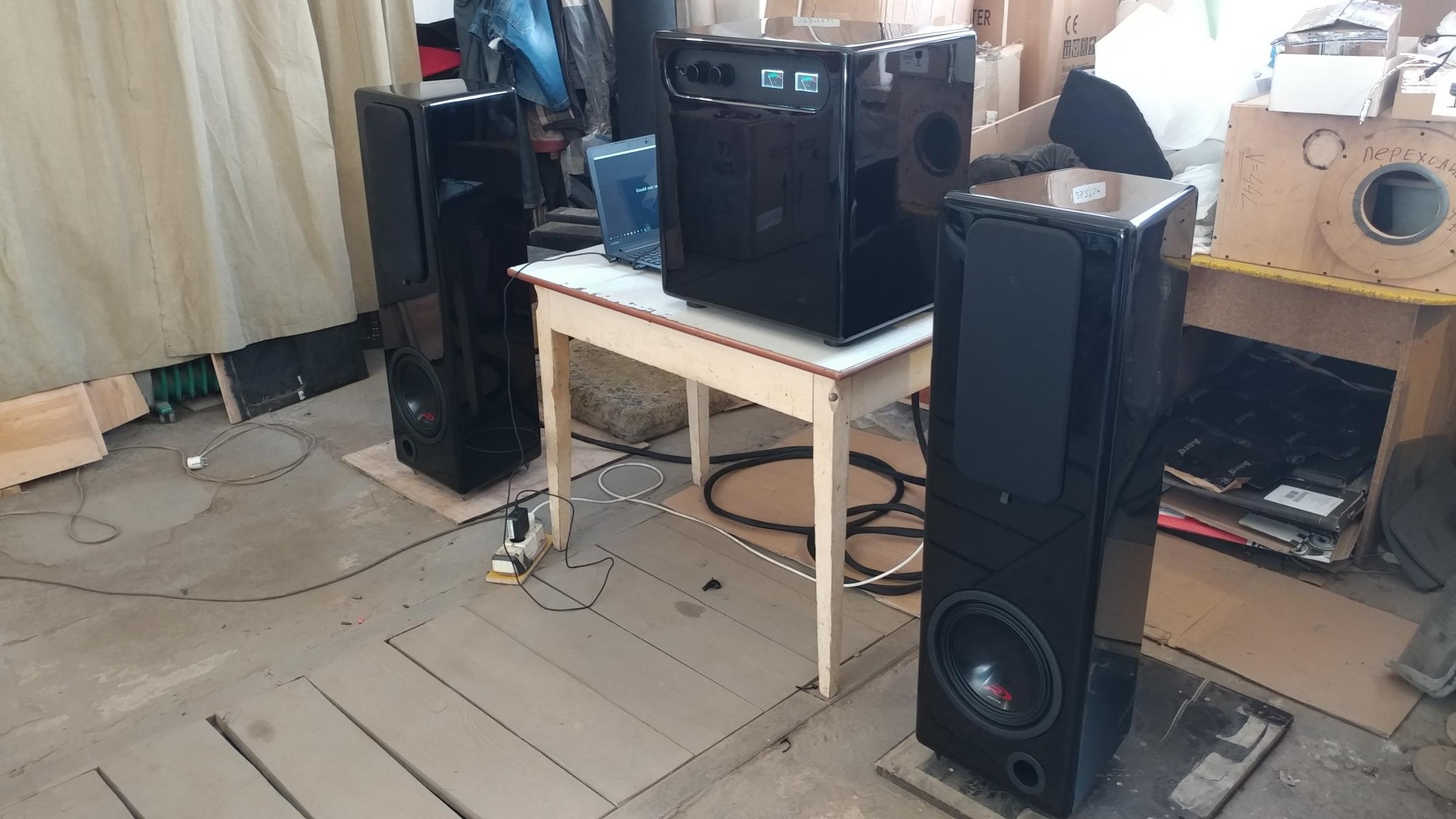

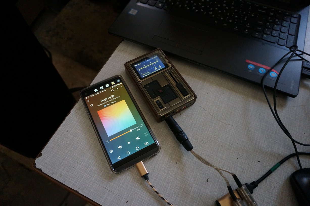

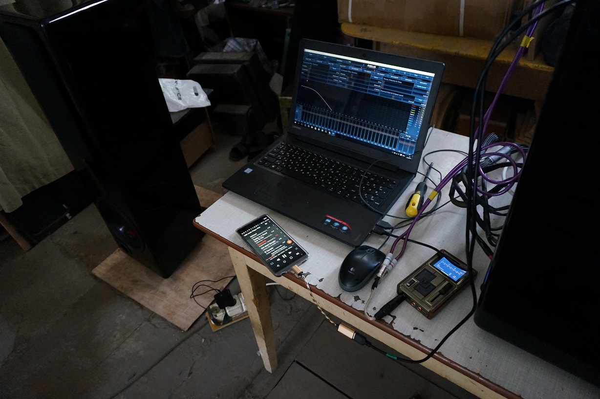

Загружены основной работой,поэтому урывками отвлекаемся на данный проект. Покрыли грунт-шпатлевкой, высохла уже, начнем шлифовку и потом....покраска, лакирование...Справа , кстати, лежит образец ,на котором отрабатываем НОВУЮ , как нам кажется, перспективную технологию подготовки к покраске...Поглядим потом на результаты...
Параллельно отрабатываем и прослушиваем вчерне варианты подачи сигнала на аудиосистему: аналог, оптика, блютуз и т.д.... В общем финал не за горами...он уже виднеется)))) Всем участникам проекта ОЧЕНЬ интересно каким он будет....
P.S. уже сейчас видно,что первоначальная смета превышена в...... 3,5 раза!!! ( это напоминет ремонт в квартире....)

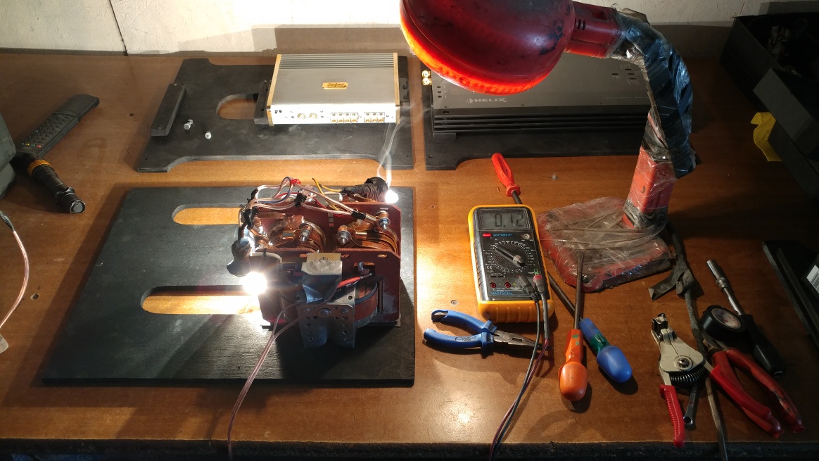

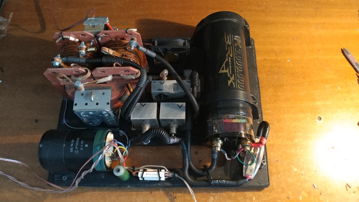

Занялись блоком питания: крепление трансформатора на амортизирующих опорах и через прокладки, мощные отводы по вторичке и др...Проверили его под нагрузкой 4 -мя лампочками , почти 20 А , в течение 1 час....греется слабо, просадка напряжения по переменному току - 0,2В...нормальный транс...Разметили и закрепили основные компоненты: конденсатор, усилители и др...

оказалось, что в диодах падает почти 2 вольта((([/QUOTE]
Какие диоды? Может взять Шоттки? и падение меньше и нагрев.

Спасибо...Да, Шоттки лучший вариант, но на них тоже падает 0,3-0,5 В , а значит на 2-х диодах будет 0,6-1В.. И я может и некорректно написал...ведь не все 2 вольта падают на диодах, тут имеют место общие потери...в меди и т.д. Вцелом просадка приемлимая...А диоды обычные, что были под рукой Д132-80-400

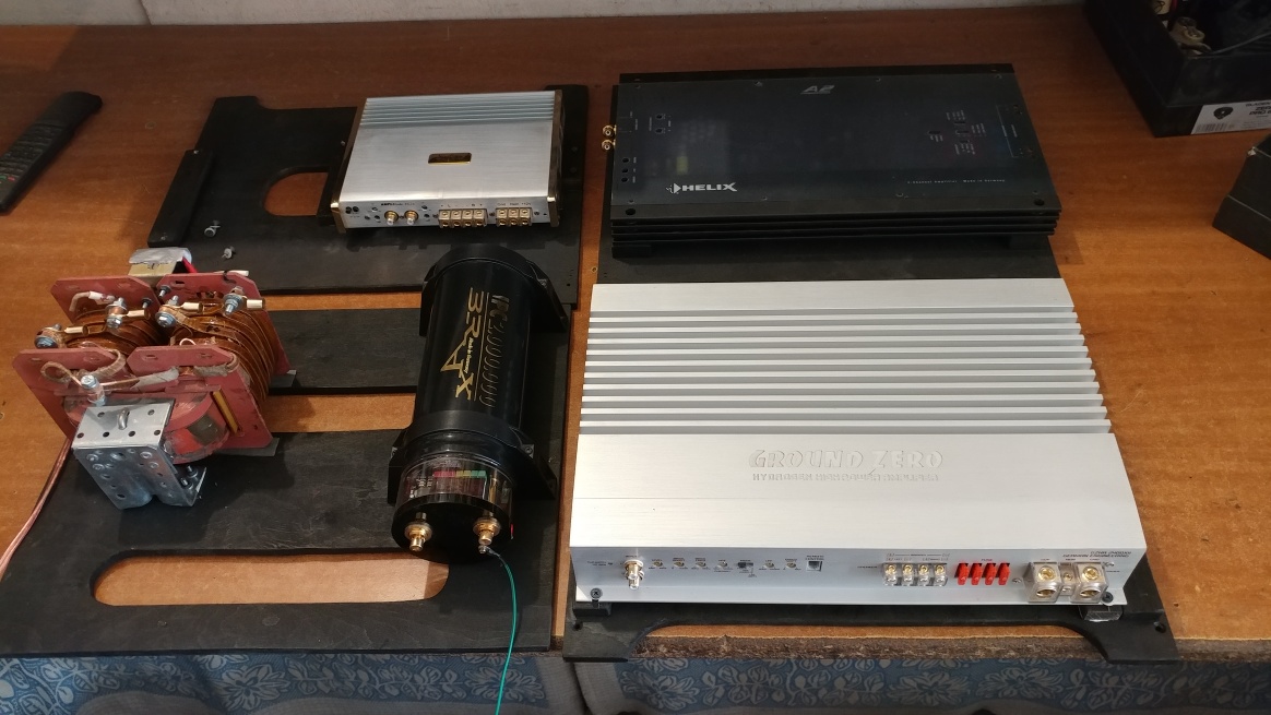

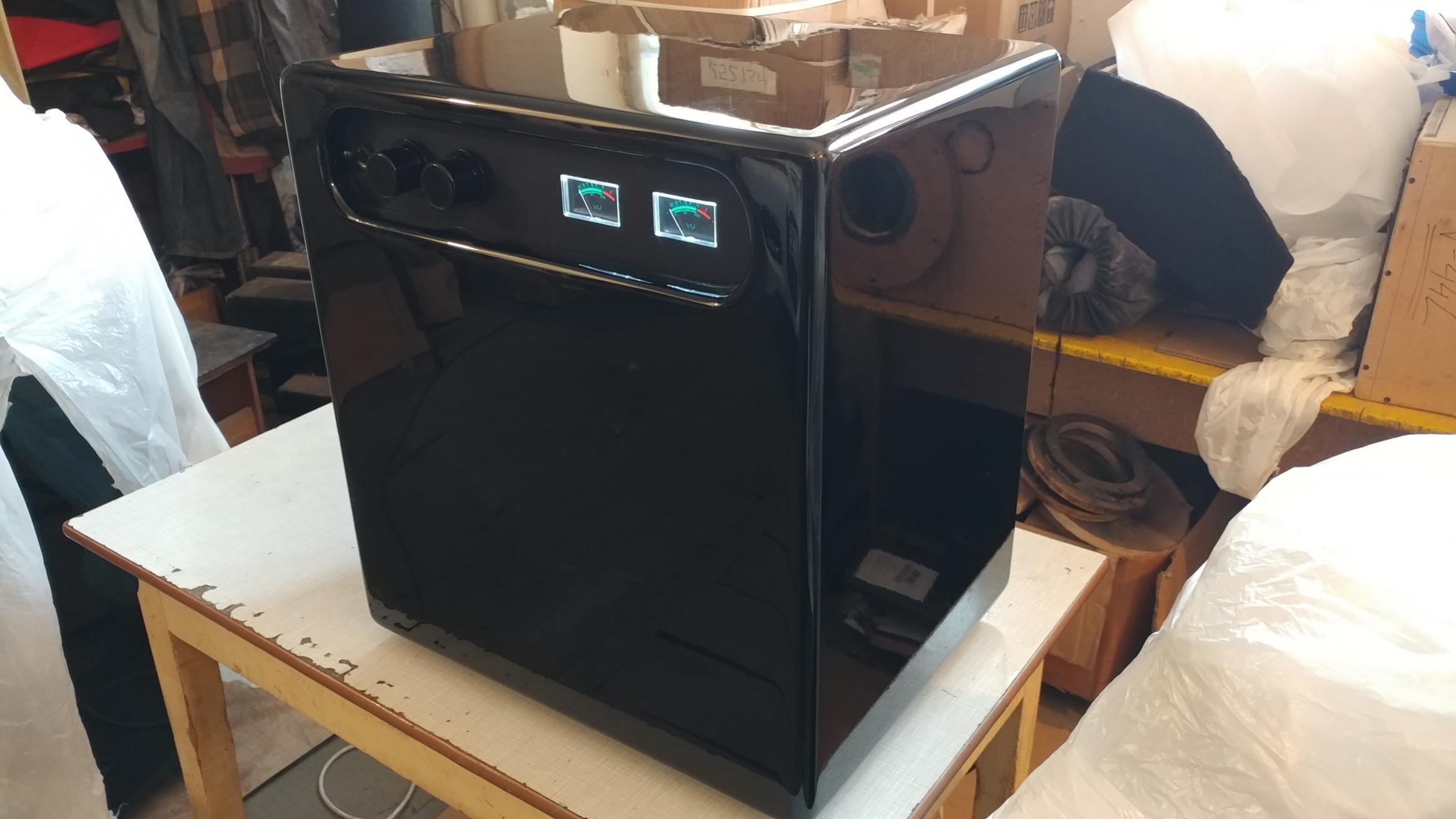

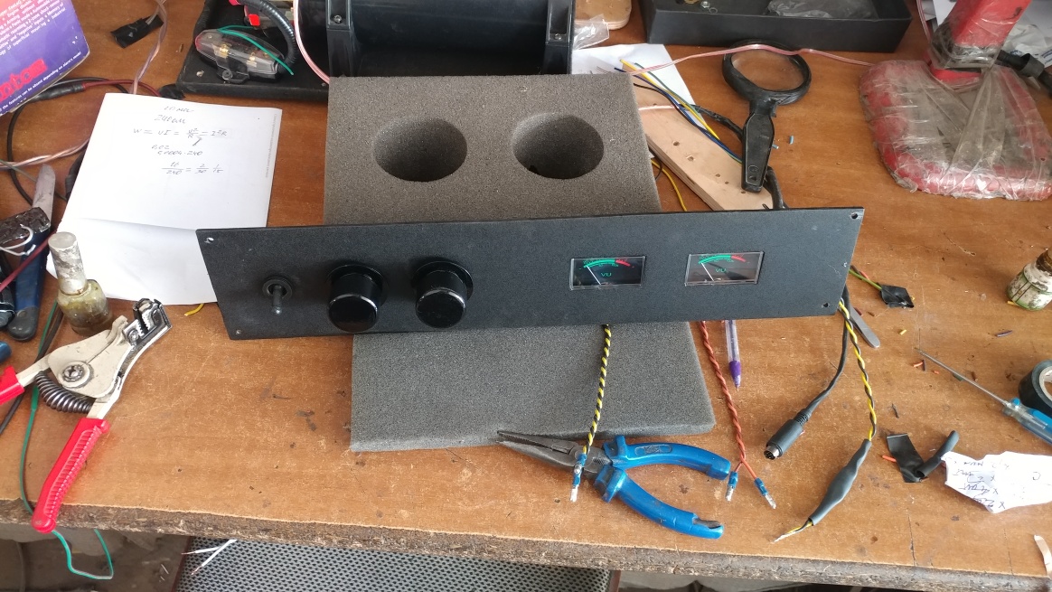

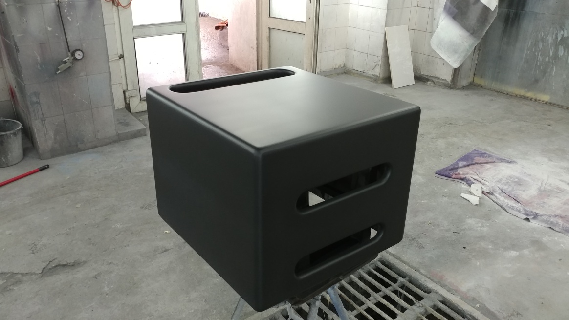

День 30-й.....

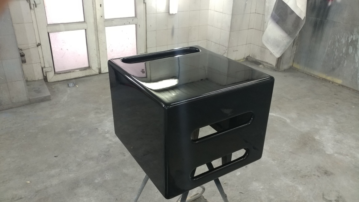

Сегодня наконец то покрасили бокс для аппаратуры....подсохнет за сутки и будем полировать. Закончили блок питания, вентиляцию и охлаждение.
У меня вопрос , коллеги, может кто то подскажет из старых наработок. Нужна хорошая , но не сложная схема, для стрелочных индикаторов выходного сигнала нашего блока усиления....Попробовали простую...не понравилась ...Желательно с логарифмической характеристикой и четкой работой индикаторов....т.е. чтобы стрелки четко отрабатывали уровни сигнала, а не болтались как попало....

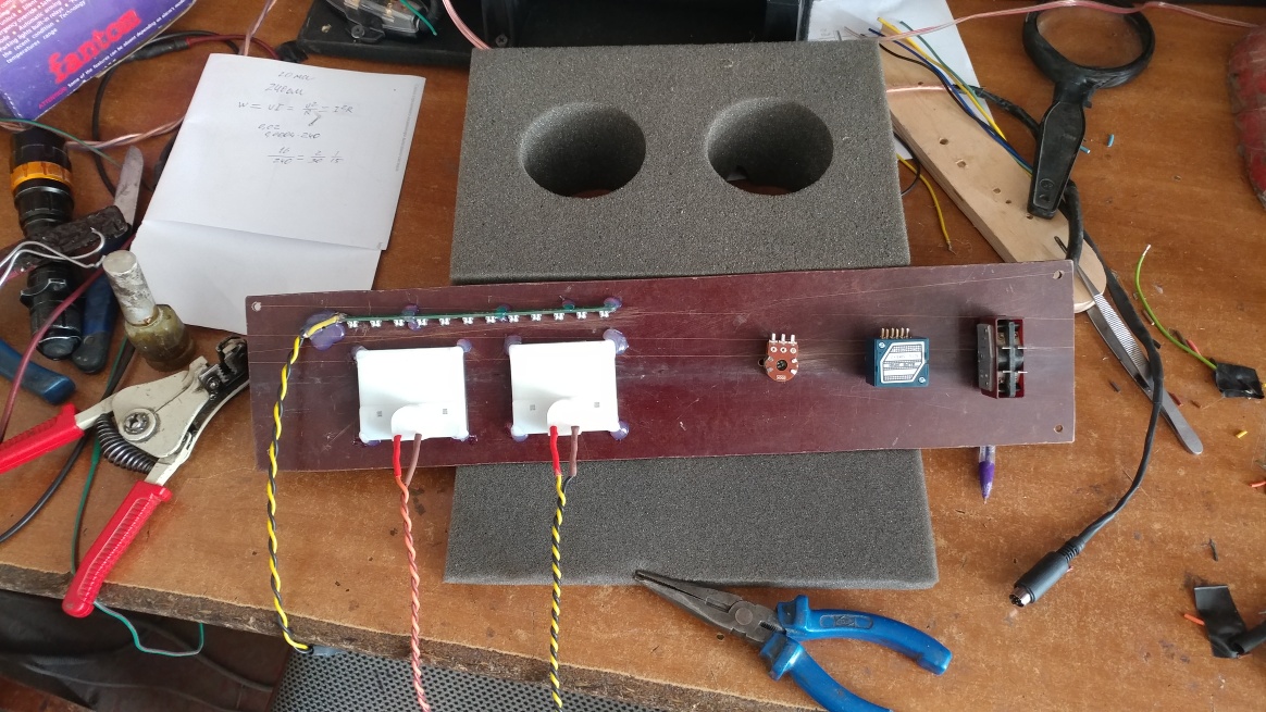

Старый 20.06.2017, 17:21   #16
Сергей Максимович
Сообщений: 1,405
Репутация: 122

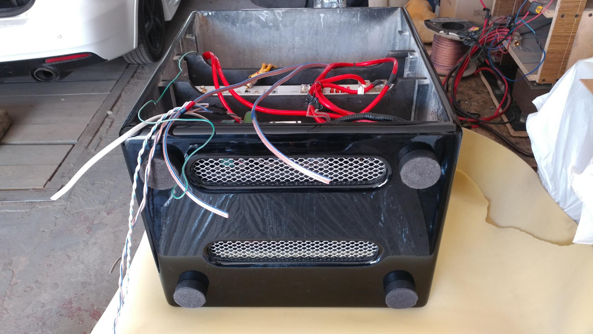

День 29-й......
Медленно ведем монтаж аппаратного блока, исправляя некоторые небольшие ошибки в размещении и трассах кабелей, проводов.. Неуклонно приблиджается момент окончания монтажа и сборки, скоро первое включение....Все уже заждались, т.к. в такой комплектации усилителей и динамиков , не слушали. Очень интересно, как заиграет??? В общем то достаточно удачное расположение комплектующих и конструкция аппаратного блока, довольно несложно можно будет менять усилители, кабели.......Параллельно отработали технологию нанесения маркировки изделия ( шильдик, наименование.. ) Дело за наименованием комплекта!!

День 30-й....

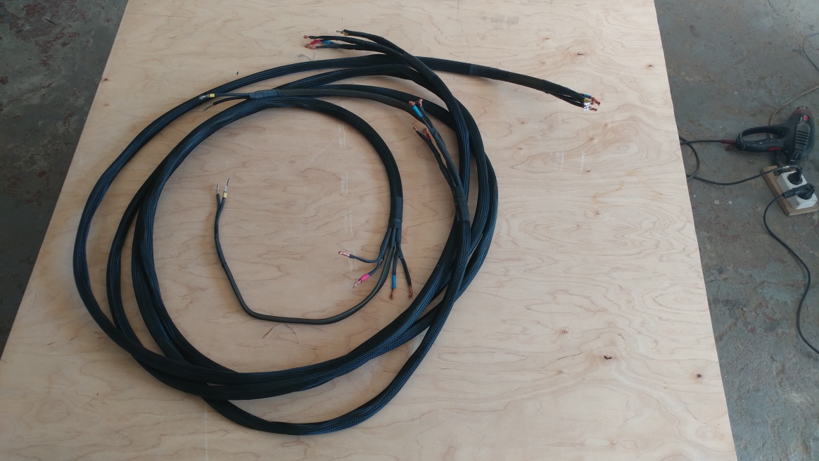

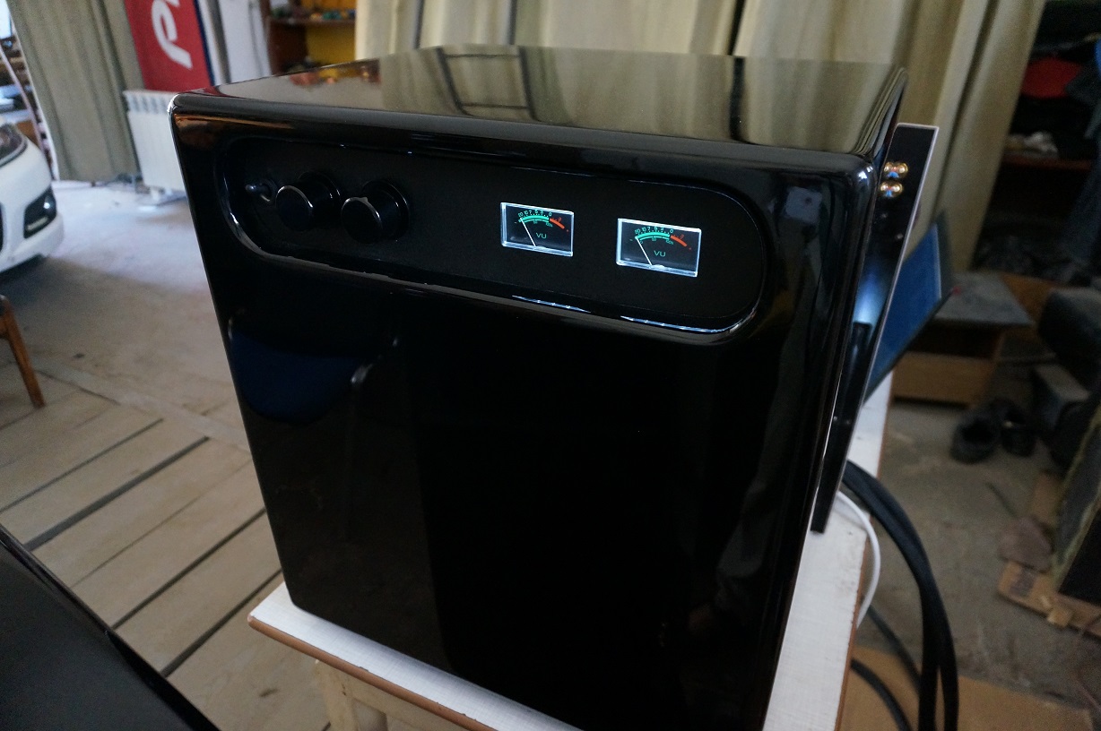

Ну что.....свершилось, мы НАКОНЕЦ ТО собрали аппаратный блок , состыковали кабели с акустикой, проверили монтаж, работоспособность вентиляторов охлаждения, сделали предварительную настройку и......включили!! Итак, первые ощущения и впечатления:
- комплект в составе двух АС и аппаратного блока смотрится... .серьезно, строго, но привлекательно, даже может и ...шикарно!
- вес блока .....ОЧЕНЬ большой! думаю около 50 кГ!! Будет проблема ( ну может проблемка) его транспортировать, надо разрабатывать приспособления для транспортировки и АС и блока..... Они же СКОЛЬЗКИЕ!))))
- прослушивание проводили в СОВЕРШЕННО не подготовленном боксе ( это видно из многих фото ) шириной 5,5 м и длиной 11 м.
- источники сигнала хай фай плейер по оптике
- усилители и динамики я указывал, межблочники саб- DLS US, НЧ/СЧ - VDH D102 , ВЧ - VDH MC - SILVER IT 65 G
ЗВУЧАНИЕ:
- первые впечатления ОЧЕНЬ хорошие!! Далеко не хай-энд ( а мы к нему и не стремились!!) но хороший хай фай...Вкусно, ясно, динамично, приятно и все время хочется НАВАЛИТЬ!!! Мощность ( громкость звучания) вполне достаточна и с запасом ....( я располагался в 3м от АС).
ОЧЕНЬ, подчеркиваю, ОЧЕНЬ, доволен звучанием ВЧ головки, ....ровно, без выбросов и впадин, приятно, комфортно!! Очень хорошо заменяет СЧ головку, т.е. 4-х полоску не надо....По крайней мере сегодня так показалось!! Хорошо она состыковалась с Brax Matrix... Саб...ну да, не очень собранный, гуляющий....но глубокий. Но возможно это помещение сказывается
В общем пока что ПОЛОЖИТЕЛЬНЫЕ эмоции! завтра продолжим прослушивание, но впечатление, что концепция верна!
Попозже пригласим опытных коллег на прослушивание, а также спецов из хай-фай салонов....Важно и их мнение,а в каком ценовом диапазоне мы звучим???

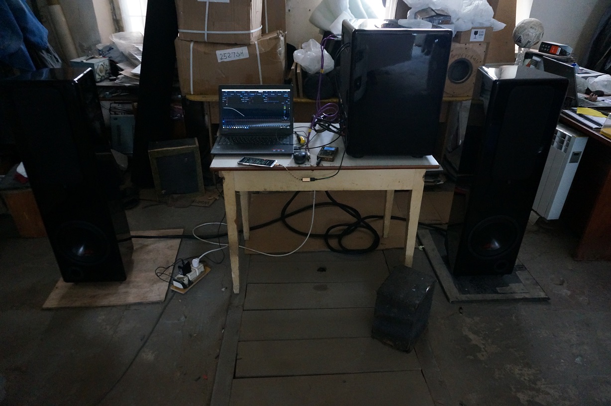

Сегодня немного подстраивали аудиосистему и прослушивали с разных входов: оптика, аналоговый, блютуз и др.... Результаты ...выше, чем ожидалось: и звук и внешний вид и удобство эксплуатации. Завтра прослушают первые приглашенные эксперты-коллеги....Интересно их мнение...
К нашим впечатлениям добавились:...хорошая масштабность звучания, отличная фокусировка и расстановка образов, непривязка к динамикам, чистое звучание, сильная сторона системы- инструментал, поп,диско, техно, электро ,блюз, джаз и классика с небольшим набором инструментов... Несколько хуже звучат сложные оркестровые композиции... Рок хорош, но некоторым композициям не достает жесткости, панча ( сабы ф/инверторные, глубокие, несколько мягкие, обволакивающие )...Думаю, под конкретного заказчика применять НУЖНЫЕ сабовые головки..это все понятно....
В качестве источников сигнала использовались:
-смартфон LG V20
-хай-фай плейер Colorfly C4 Pro
- CД проигрыватель Pioneer PDS-06
В качестве процессора использовался Helix Pro.....пока что менять не намерены!

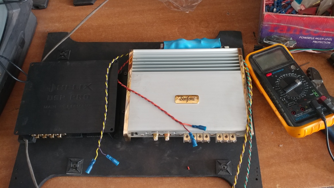

Занимаемся мелочами, которые однако отнимают кучу времени. Собираем и распаиваем панель управления: сетевой выключатель, индикаторы уровня, регуляторы уровня.... Закончили акустические кабели: сабвуферы - Klotz Clarity 425 - 5мм2, НЧ \СЧ - Klotz Clarity 425- 5мм2 , ВЧ - VDH Clearwater - 2мм2. Все три пары запихнули в змеиную кожу ( кстати, рекомендую,хорошего качества ...от Genchik )....несколько жесткий такой ШЛАНГ получился, ну а что делать....?
