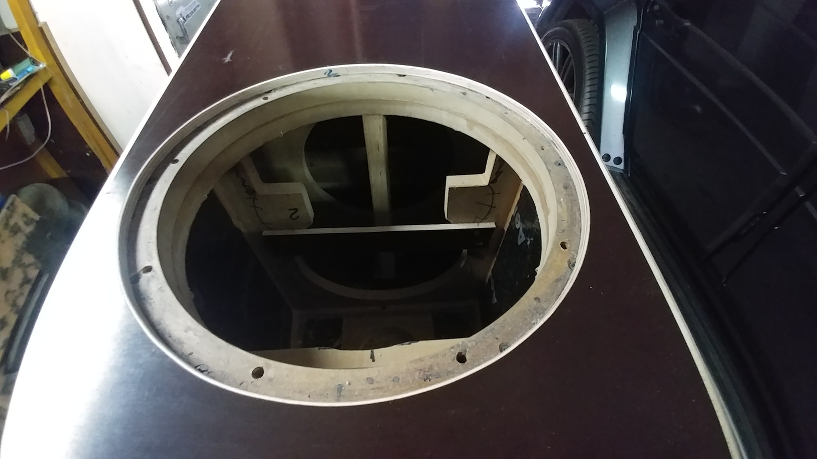

По умолчанию Re: домашняя аудиосистема из автомобильных компонентов
Итак, приняли за основу вариант би-ампинга, т.е. НЧ канал + ВЧ /СЧ канал...4 моноблока...Подали заявку , ждем, это нескоро, они заказные ... НО по ходу проверим вариант три-ампинга.... Пока проблема: не можем найти ДОСТОЙНЫХ и ВЫСОКОКАЧЕСТВЕННЫХ, современных аналоговых 3-х полосных АКТИВНЫХ кроссоверов!!! Если кто чего знает, предложите, намекните.... ТОлько перед этим немного разберитесь в теме..., я имею ввиду УРОВЕНЬ кроссоверов!
Примечание:
А так...начали подготовку корпусов к покраске, а именно: демонтировали динамики, демпфирующие материалы, клеммы и др... Начали зачистку кромок для придания достойного внешнего вида...

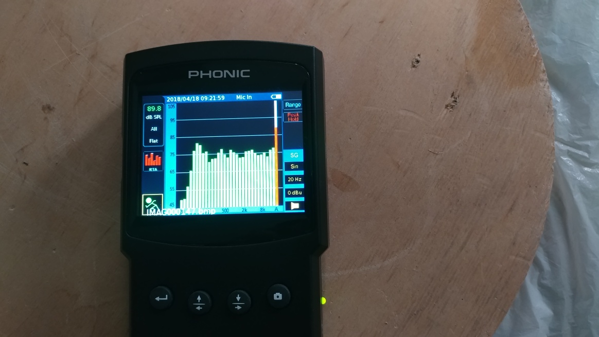

сегодня прослушали акустику...хорошо звучит. Для интереса снял АЧХ...тоже неплохо....Поработаем с настройкой фазика , демпфирующими материалами и подбором индуктивнстей, емкостей ....и все будет...ОК!!
А чего ж она такая горбатая то....
