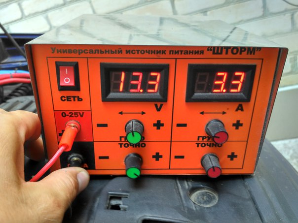

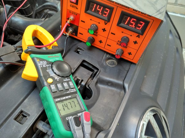

Ну в общем заявки оба ЗУ оправдали, тока в пиках отдавали сколько заявлено:
Шторм - 20А
Шторм-2 - вместо 15 заявленных ампер дал даже 18.9 кажется...
По виду, массе и начинке - зарядники были идентичны... БП внутри одинаковые и смахивают на компьютерные.
Ну и по делу, как они себя показали в эксплуатации:
Плюсы и так ясны - это цена, прикольный корпус из нержи. Точная регулировка и характеристики, вроде как мощные...
Но это на первый взгляд)))
Короче у Вовки он прожил вообще недолго)) чето там произошло, не знаю по чьей вине, но ЗУ вздуло акум (из-за высокого напряжения) и его ждала кувалда)
А Шторм-2 я незамедлительно вернул: он давал фон на аудиосистему при подключении к аккумулятору и не имел того диапазона регулировок что первый Шторм. ну и к тому же он слабее по заявке.

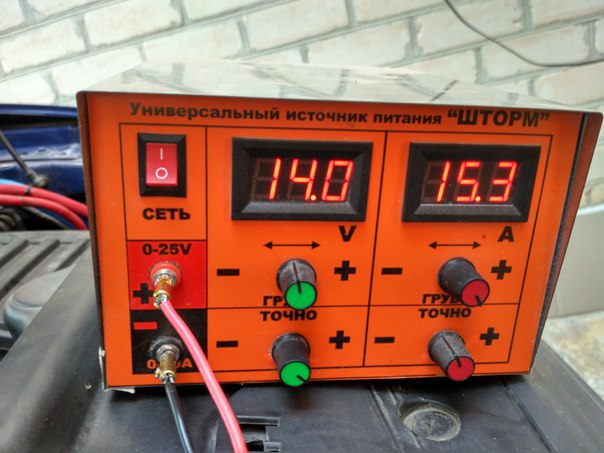

На счет мощности - чуть ниже. Новый шторм, что мне приехал имел записи карандашом на задней части... что-то типа "250Вт мах, 0-15А"...
я его включил - так и есть, ток обрезали до 15А... не странно по количеству роликов на ютубе и инфе в интернете о ремонтах данного ЗУ.
Короче блок питания так стоит такой что в пкиах может стабильно отдавать до 250Вт, если нагружать больше, то улетают ключи/транзисторы - как оно там правильно выразиться)))
А еще в заявке указано было 20А у Шторм 1 и 15 у Шторм 2, а на обоих плюсовых проводах стояли преды по 15А (защита от КЗ).
при этом в 2В ЗУ у Вовы отдавало 7+ ампер, а мое всего 2+ или 3+ ампер ((( вот такая печалька, а ведь я его покупал в надежде что в 2-4В он будет маслать на 20 амперах... ппц.

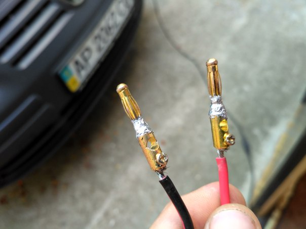

Мало того, при токе 10+ ампер при зарядке начал оплавляться провод массы в месте контакта с тушкой ЗУ (кабель отключаемый на разъемах похожих на бананы что ли). Эту проблему я решил недавно - кое как слабеньким паяльником подправил штекеры на кабеле - ниже на фото.
