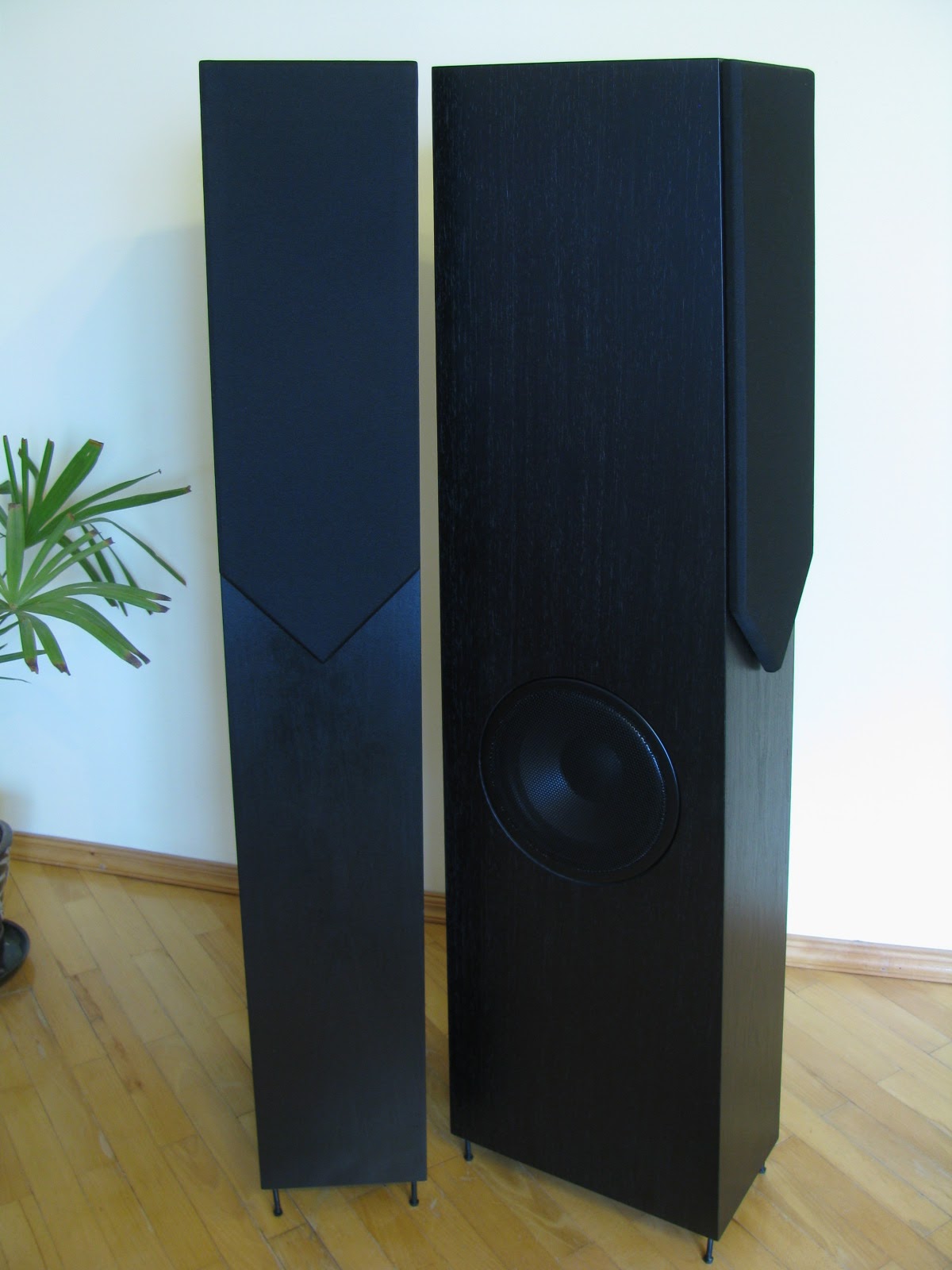

Проект "Мікромонітори" по замовленню доповнений сабвуфером:
МДФ - 22мм,
шпон - ДУБ ВИБІЛЕНИЙ DAB-X05/DB-*0001PS
кліпси гриля - Monacor MBF-85,
тканина гриля - Monacor CC-10/SW.
шипи - Monacor mbf-85

Я являюсь заказчиком корпусов микромониторов ( http://geokrilov.com/0newtablette.html ) и сабика к ним. Фото: пост 17 и 22 этой темы.
Желание изготовить их было давно, но корпус, грили, терминалы и пр. ставили в тупик. Где взять качественно и не очень дорого и самое главное - изготовить красивый и добротный корпус! Юрий мне здорово помог.
Хочу выразить благодарность мастеру за качественную работу. Спасибо за дельные советы по оформлению и подбору аксесуаров АС. Спасибо за вполнение работы в срок. Спасибо за демократическую и адекватную цену.
Есть некое сожаление, что не заказал более экзотические корпуса. Уверен, Юрий может осуществить самые необычные проекты.
Но это в будущем.
Рекомендую.

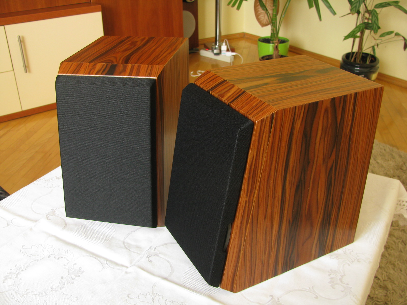

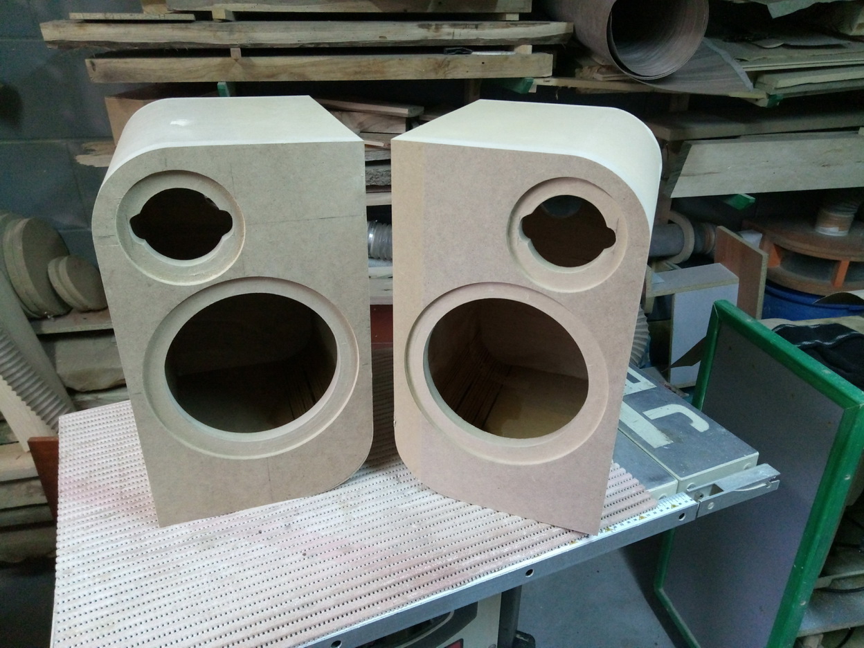

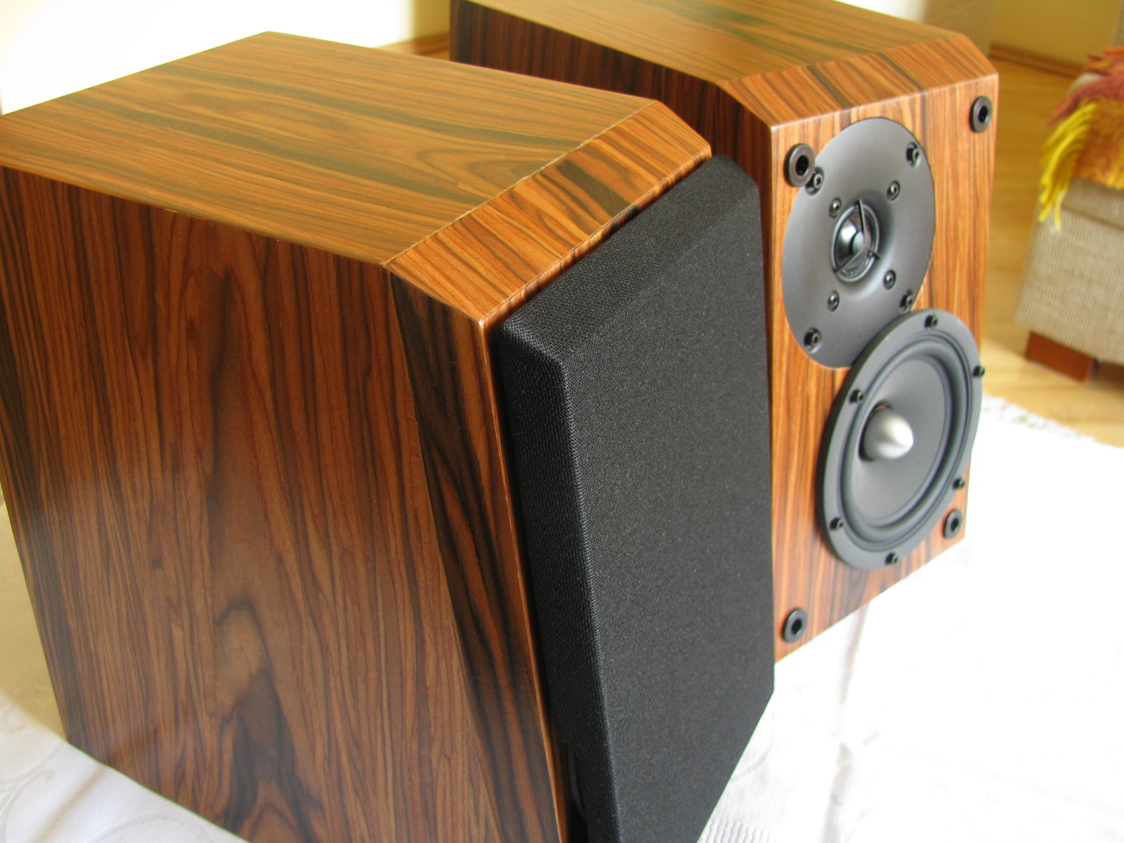

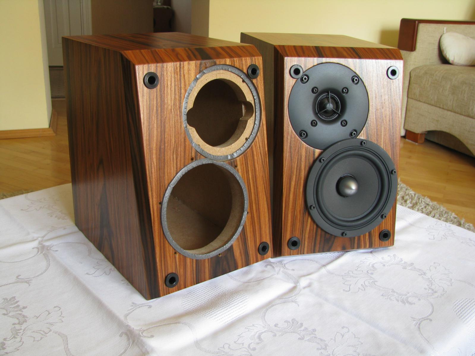

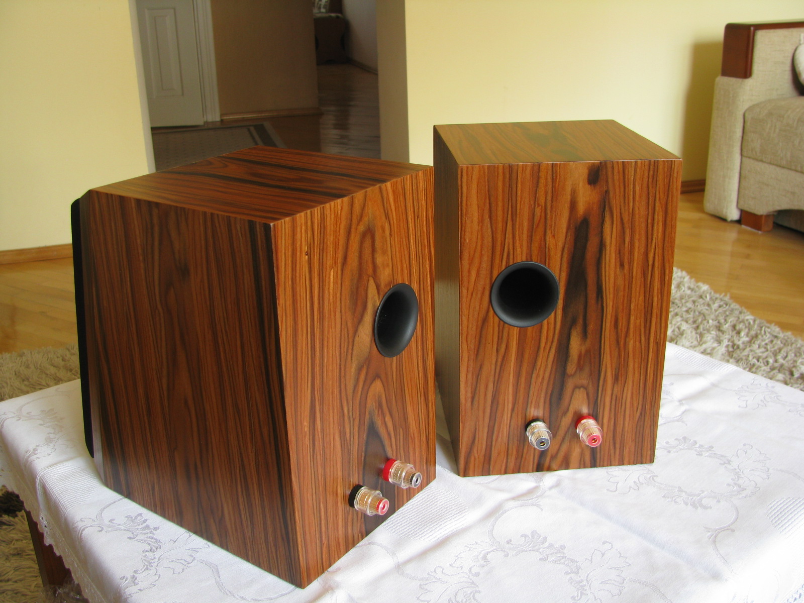

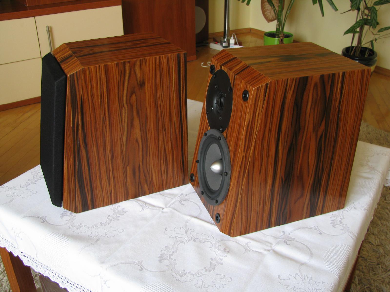

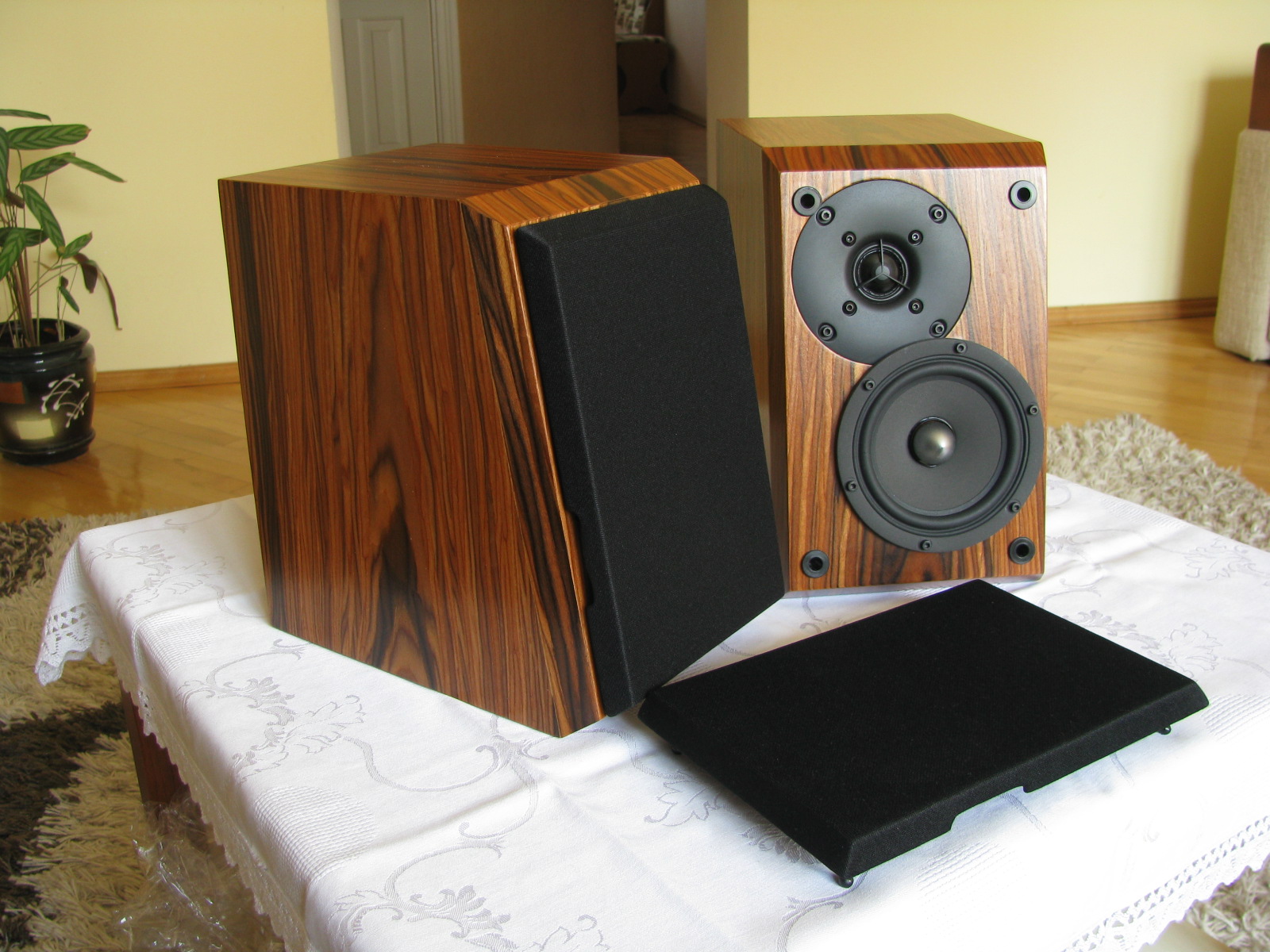

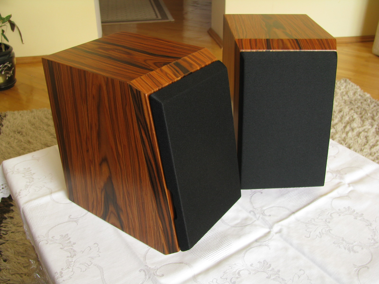

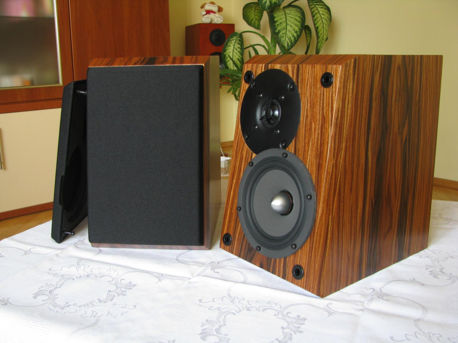

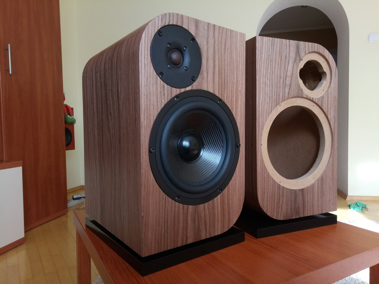

Не можу не показати ще один спільний проект з постійним замовником:
Мікромонітори на Seas W12CY003 та SB Acoustics SB26ADC.
Зразок для копіювання XAVIAN XN 125 Junior photo gallery http://www.audiostereo.ro/XN_125junior_gallery.html також був запропонований замовником.
Тканина, кліпси, трубка фазіка - від Monacor.
Корпус МДФ 19мм. шпон файн-лайн - ПАЛІСАНДР БРАЗИЛІЙСЬКИЙ PB-Y45/SF http://vizyt.com.ua/uploads/catalog/...c25e1bac37.jpg.
Грунт, матовий лак - Sirca.
Фото:

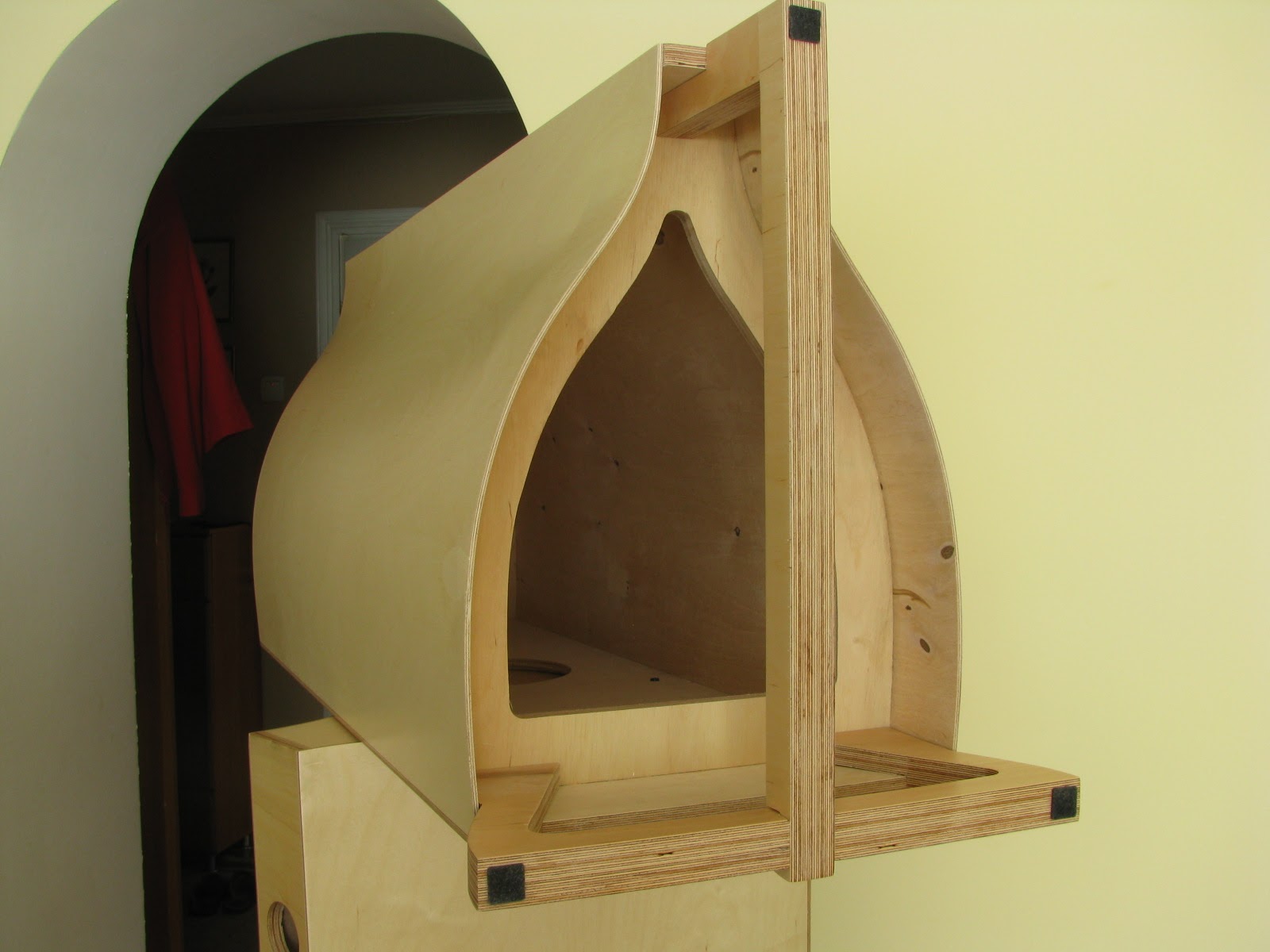

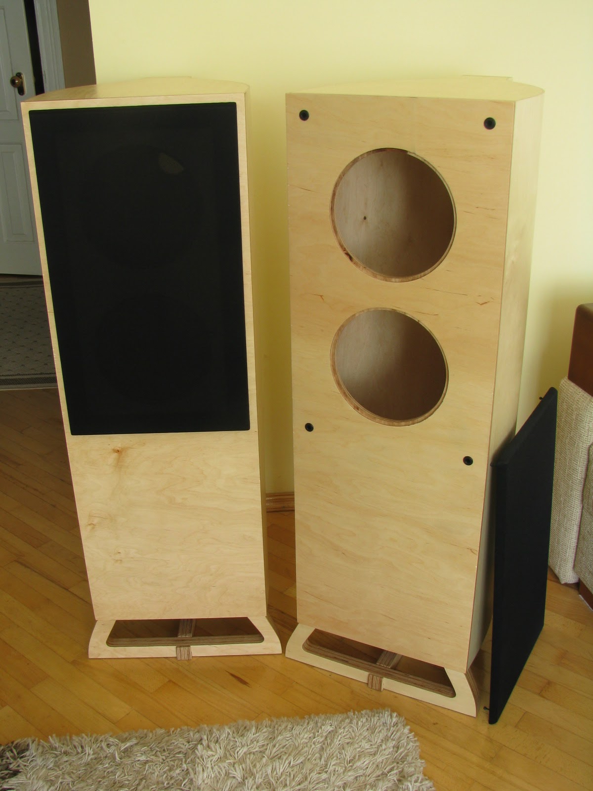

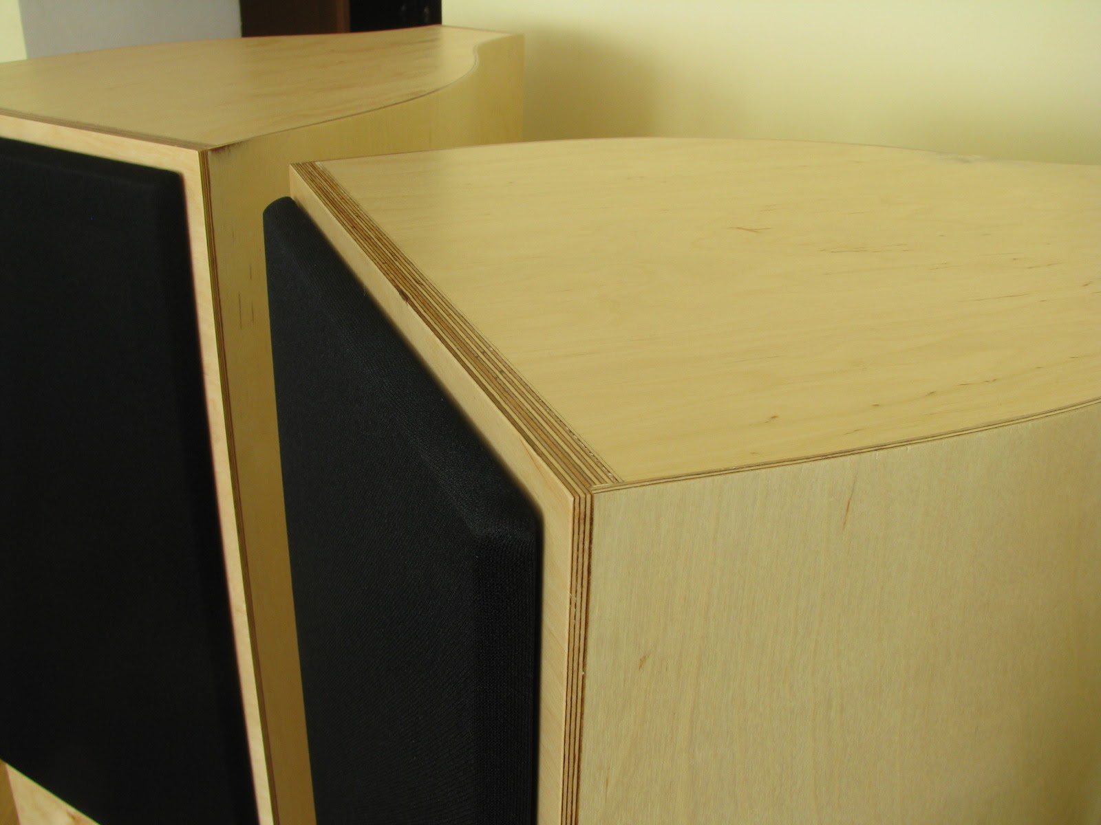

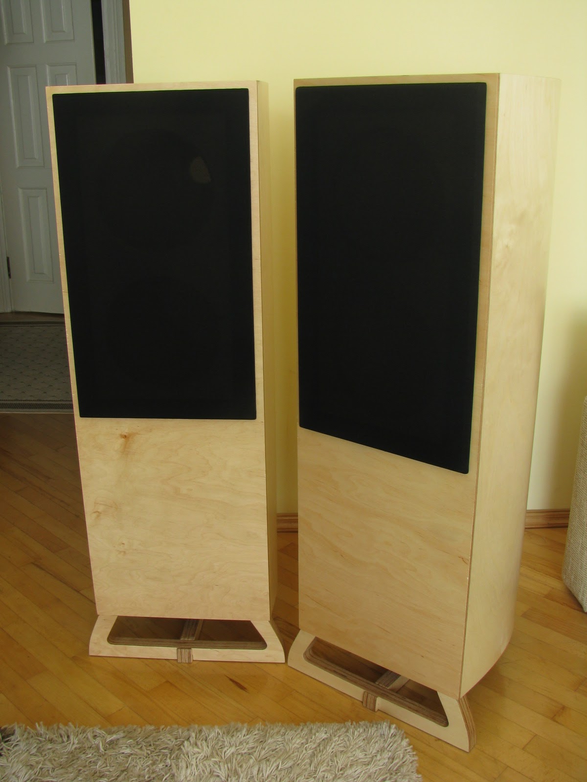

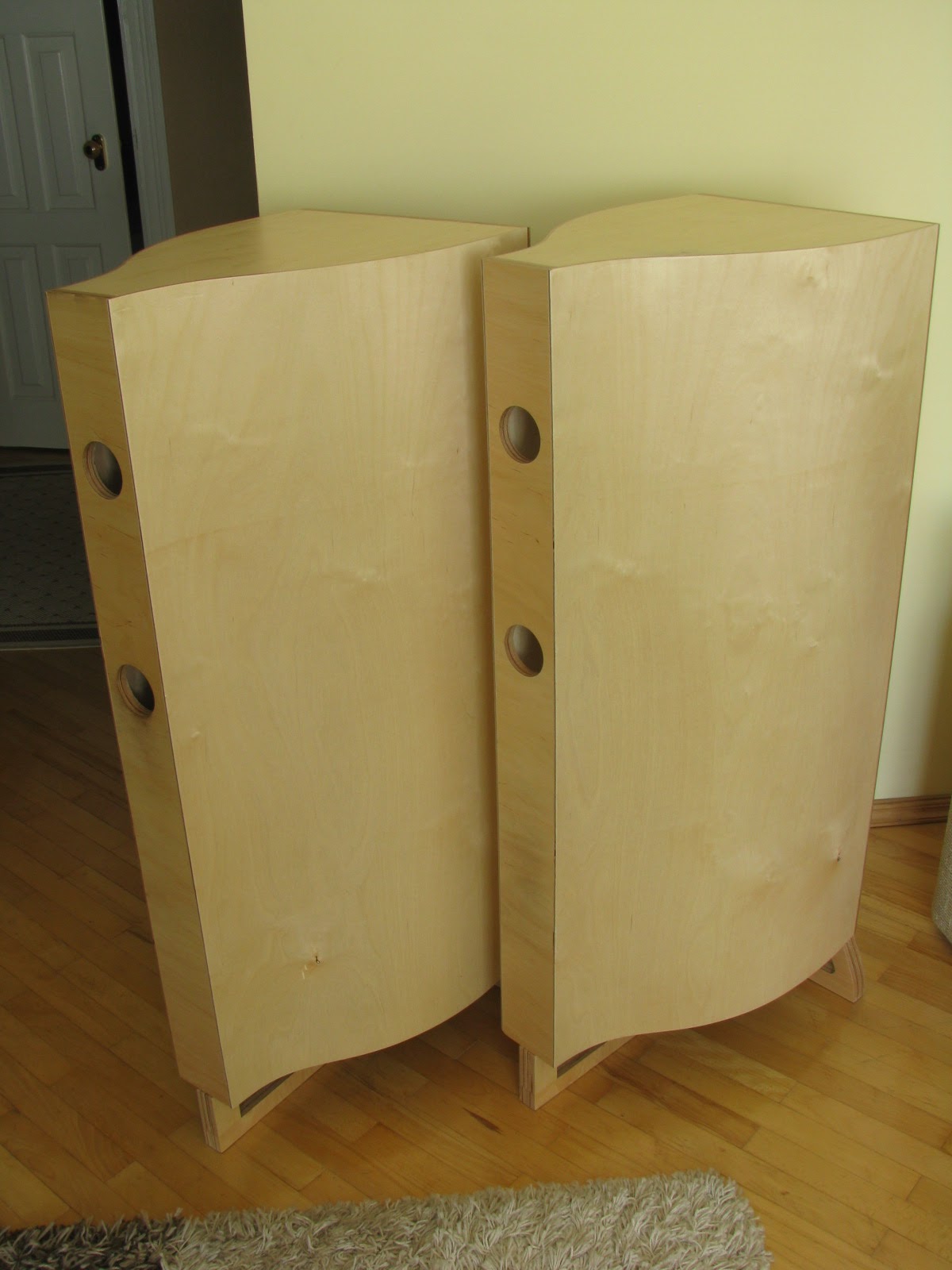

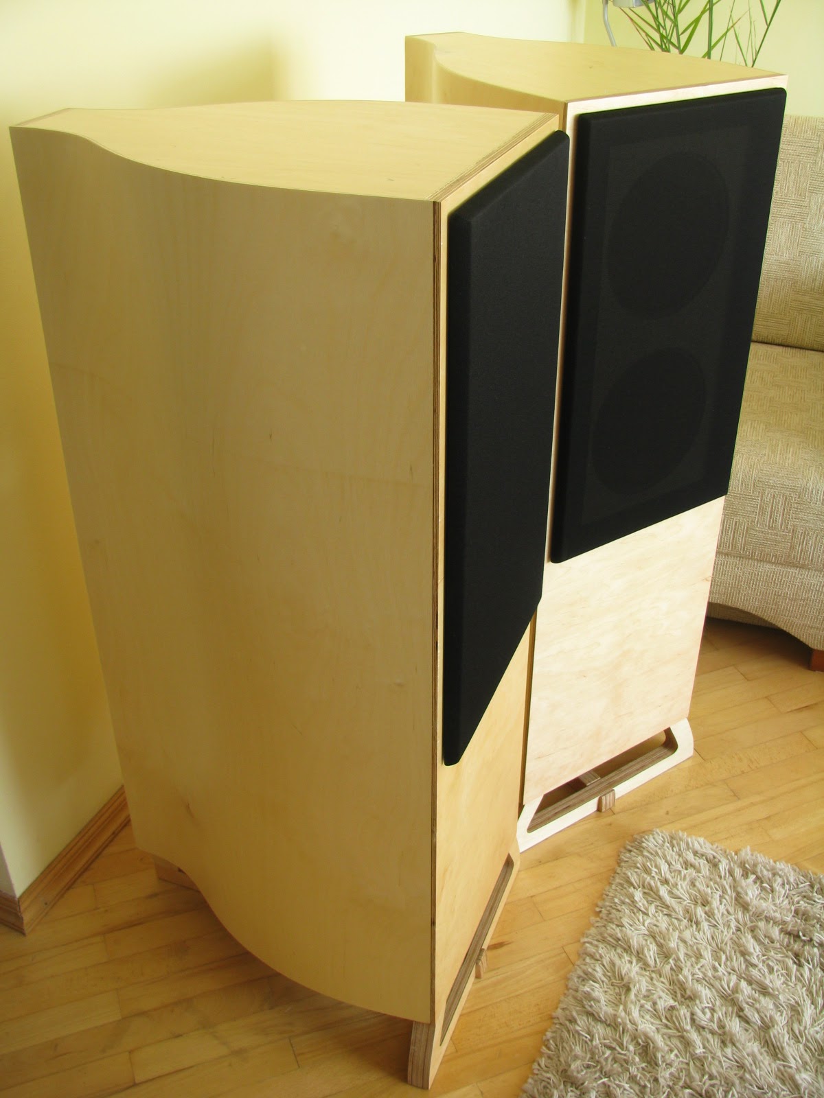

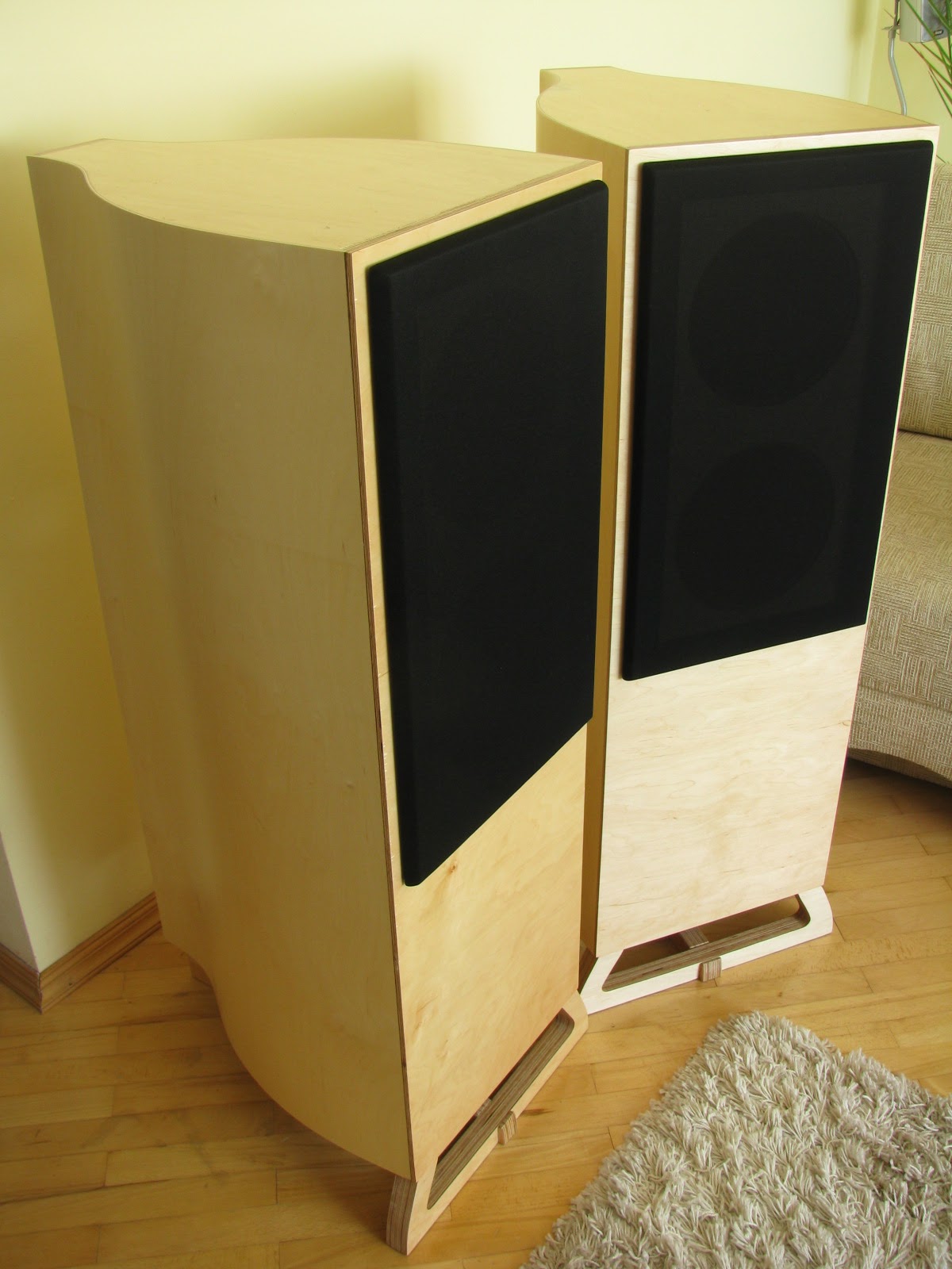

Ще один цікавий проект, також з уже постійним замовником, "резонансбокс"
по проекту Троелса Гравейсена "resonanz" box http://www.troelsgravesen.dk/greencones.htm#resonanz box
Матеріал березова фанера ФСФ 15 мм та 4 мм.
Грунт, лак НЦ Sirca.

Я заказчик этих колоночек.
Назвал их Полисандрами . Юрий - отличный мастер! Свою часть работы выполнил без замечаний. Но динамики оказались весьма не простыми. Даже было разочарование в выборе Seas W12CY003. Намучился с кроссовером. С третьего захода получился.
Теперь результатом доволен в полном объеме - Полисандры радуют
Юрий! Спасибо за совет при выборе шпона для этих колоночек. Солнечный свет вообще их преображает, появляется объем, очень благородный цвет!

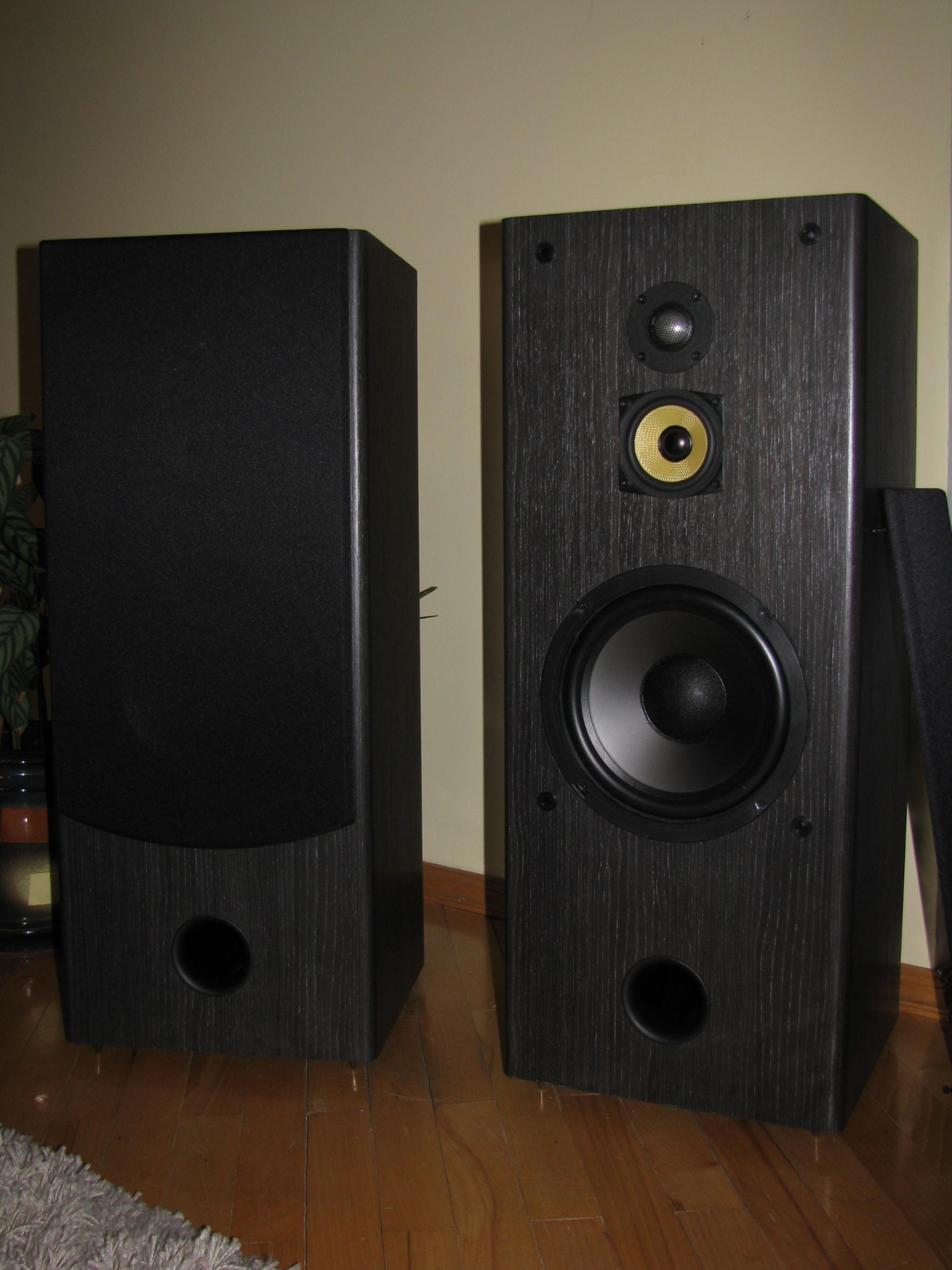

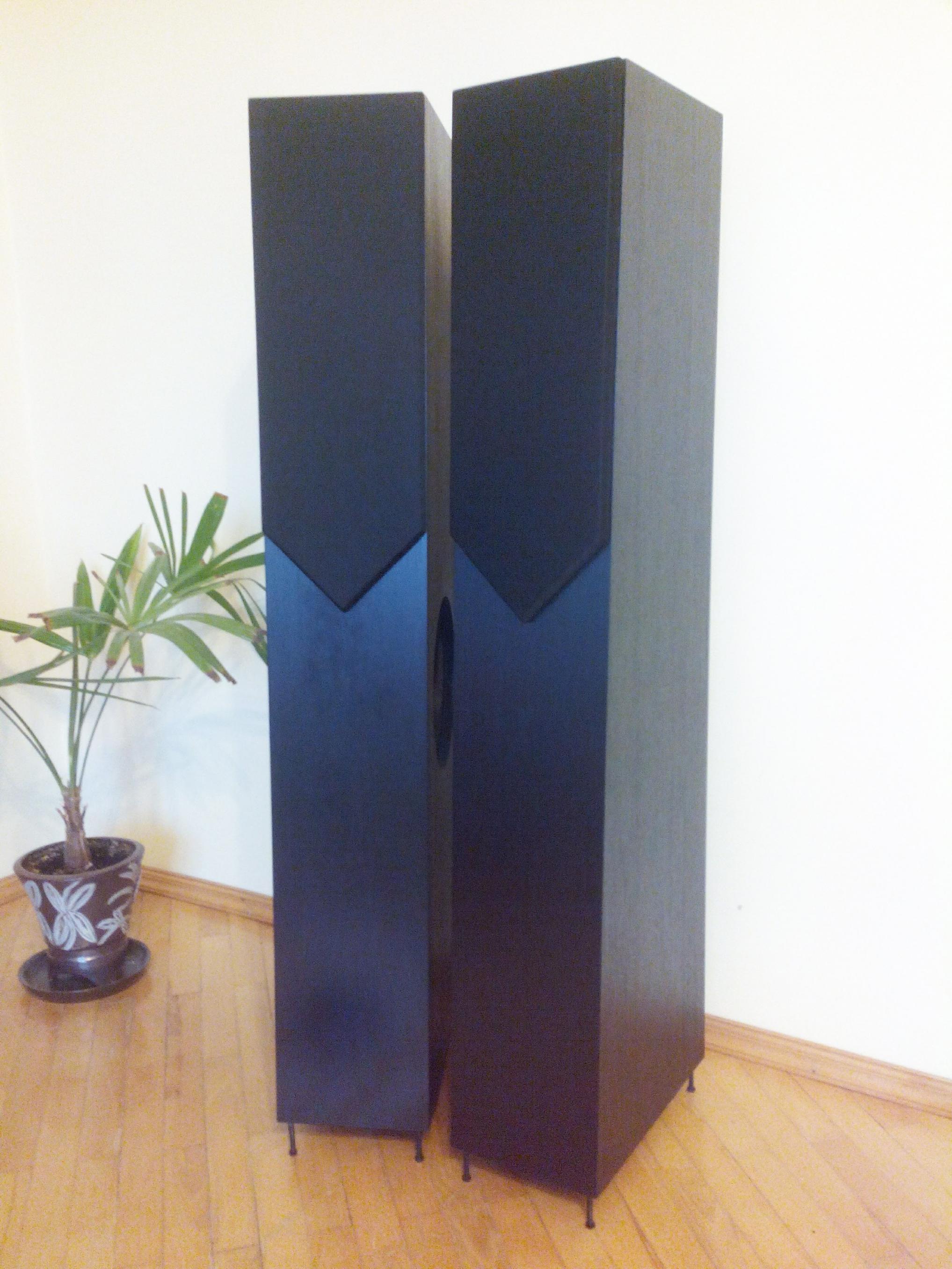

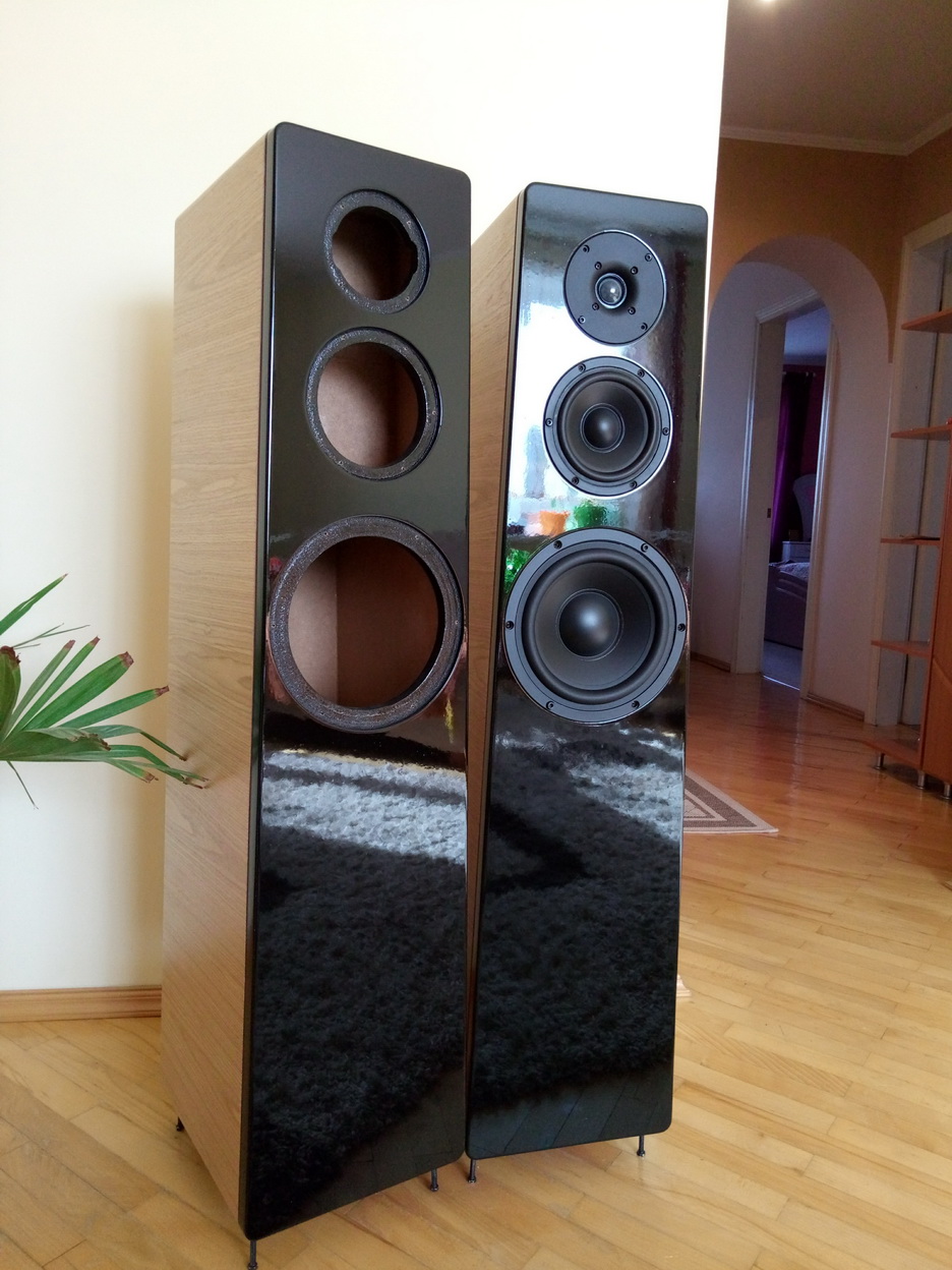

Добавлю ще кілька нових та старих проектів, для повноти інформації.

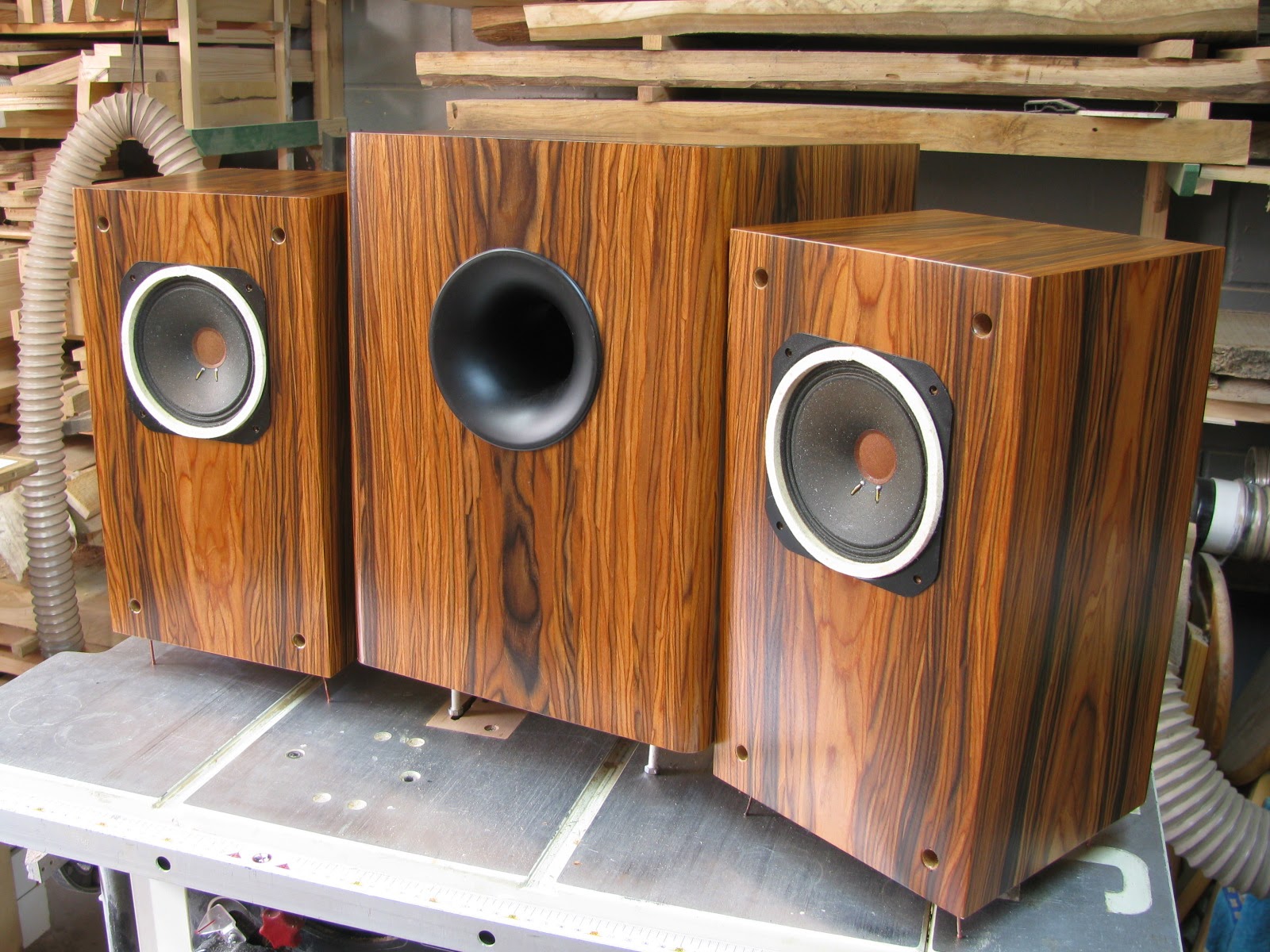

Доволі глибока реставрація стереоколонок та сабвуфера:
Заміна передньої стінки під широкосмуговий динамік, заміна покриття на модифікований шпон файн-лайн ПАЛІСАНДР БРАЗИЛІЙСЬКИЙ PB-Y45/SF, матовий двокомпонентній поліуретановий лак.
Кому цікаво більше фото тут:
https://goo.gl/photos/BNTZUhMk9zfPAfGR8

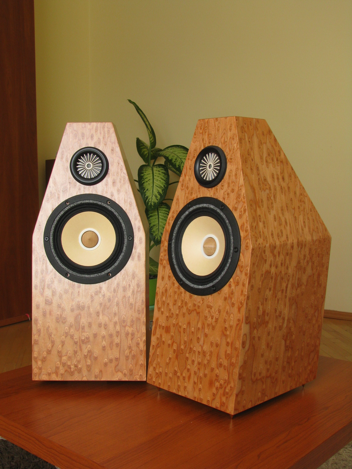

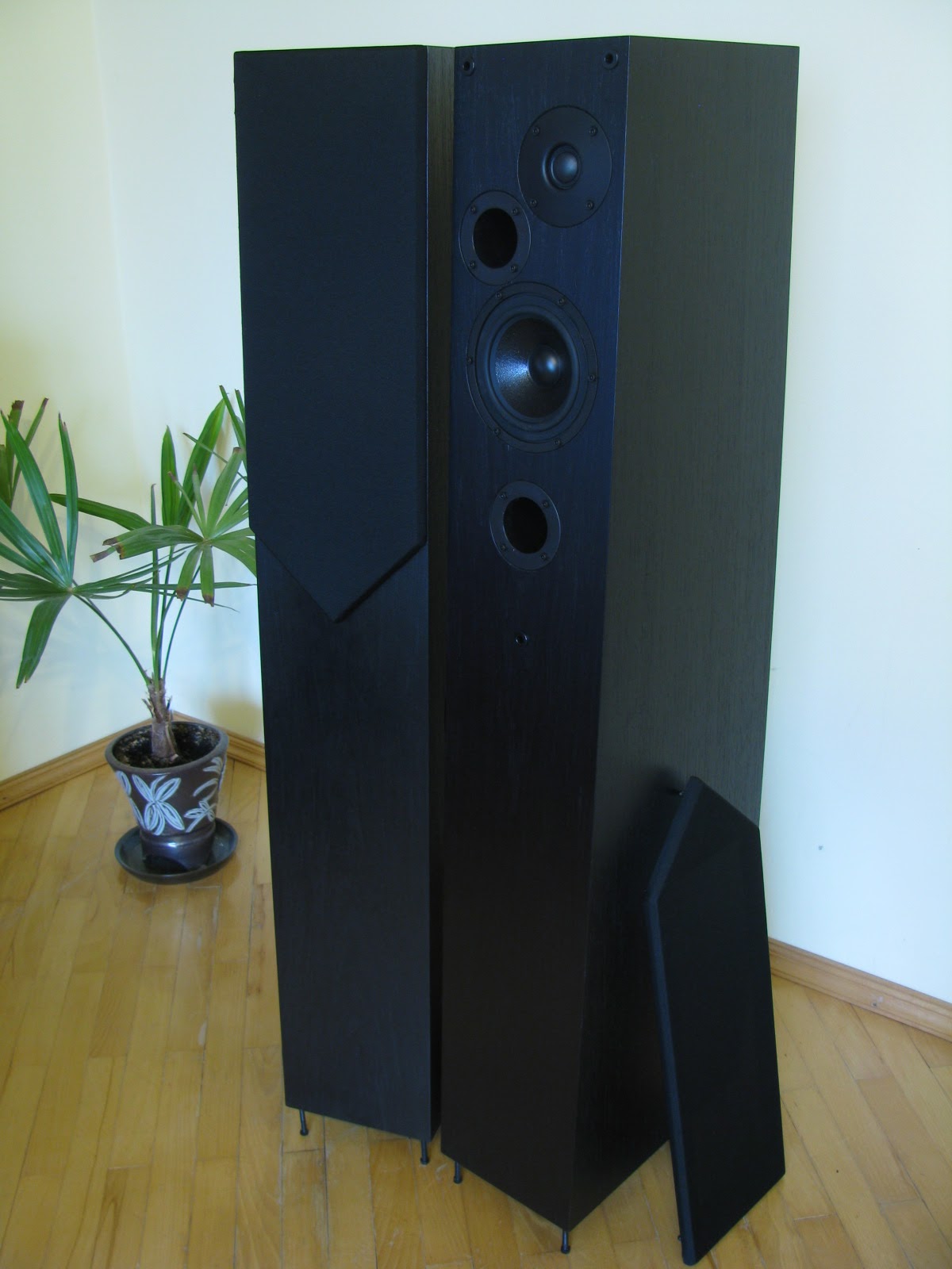

Якось упустив доволі цікавий проект "Псіхопроект 2":

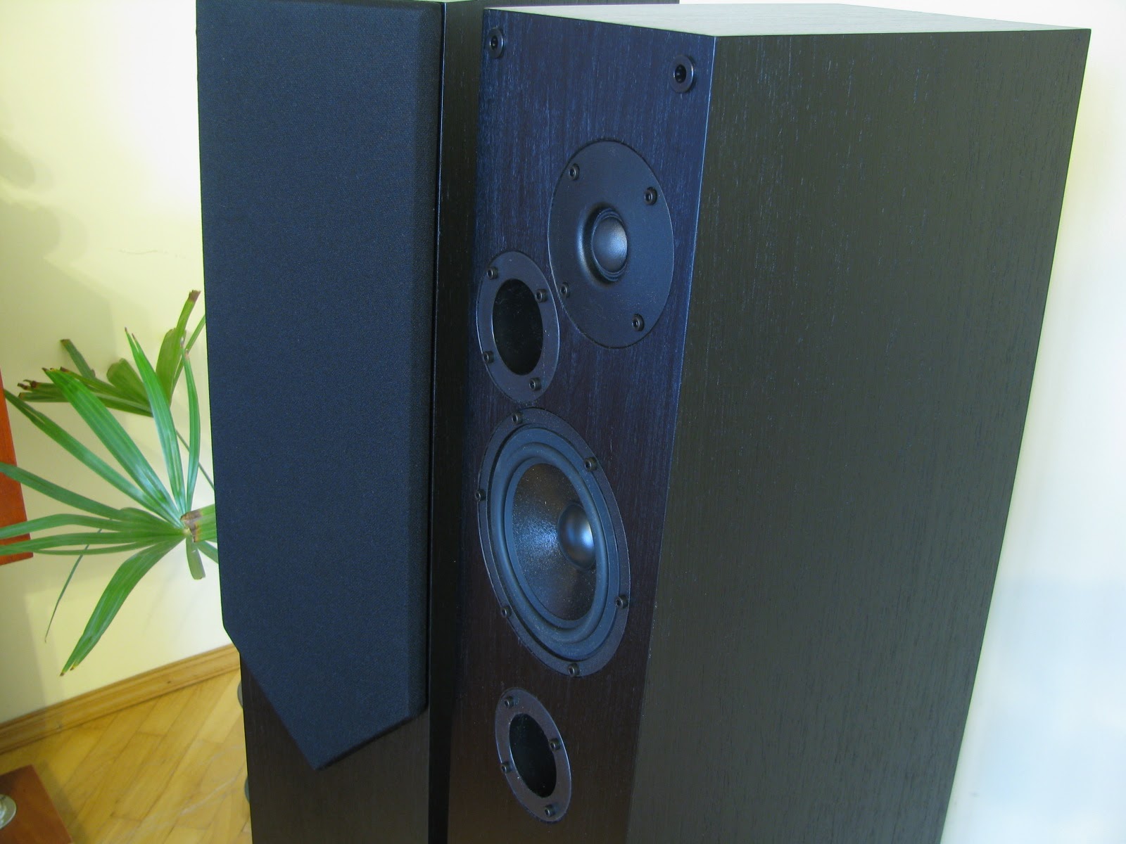

Невеликі стереомонітори на НЧ від "Contrast Audio" Україна, Київ,та ВЧ SF T-60 від "Nino" http://autozvuk.org/forum2/showthread.php?t=29652
Шпон - ЧЕЧЕТКА CC-*OKO-07 http://vizyt.com.ua/uploads/catalog/...434fb7bfa2.png
https://goo.gl/photos/X7iXUAsp8VxjDyD77

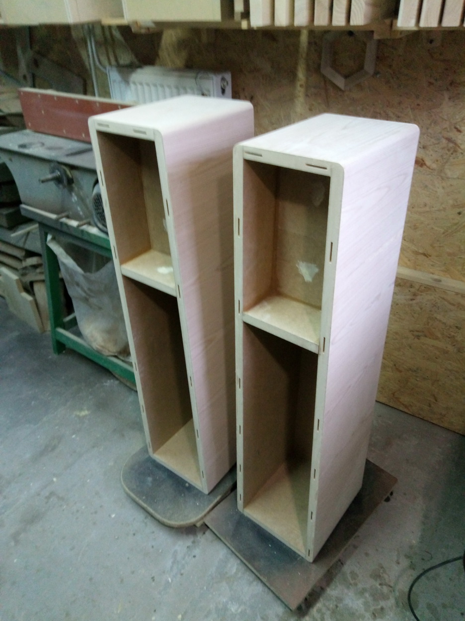

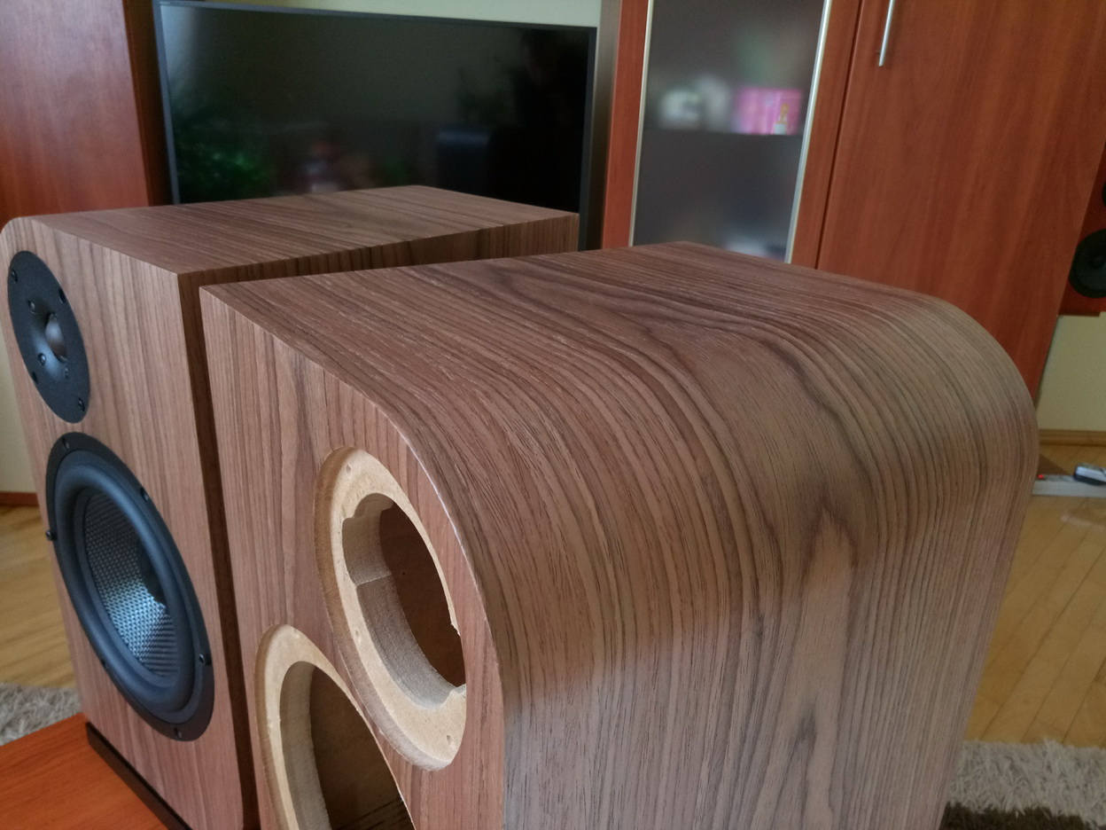

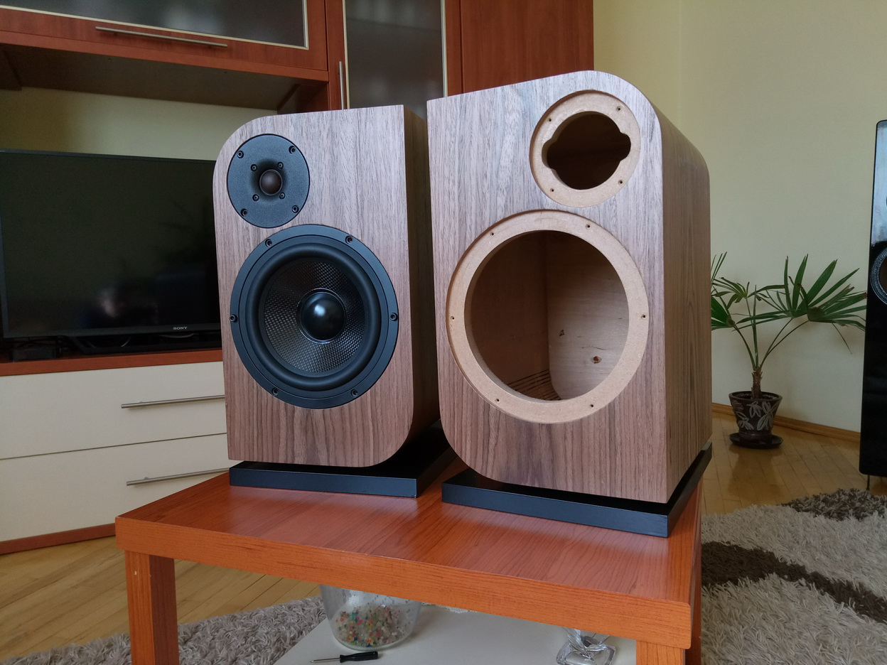

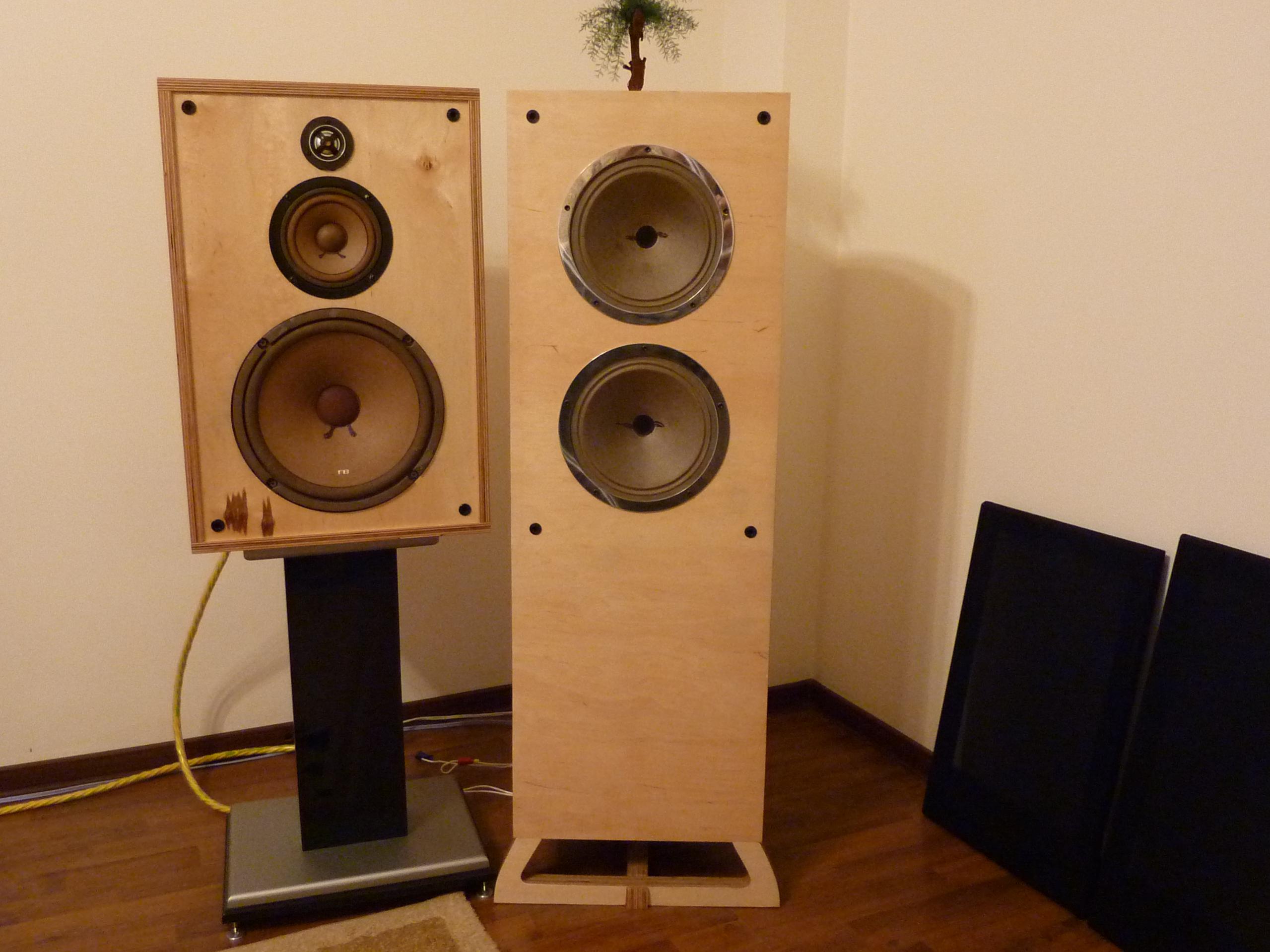

Юра- как всегда на высоте-МАСТЕР!
Вот и мне не так давно корпуса для винтажного комплекта сделал https://goo.gl/photos/qjz4DkG1xnCYpX9JA
Сейчас довожу "внутрянку"и проект будет закончен!
вот они уже с динамиНажмите на изображение для увеличения

О, мои "дачники"! Спасибо Юре за проделаную работу!, все компетентно и качественно реализовано!

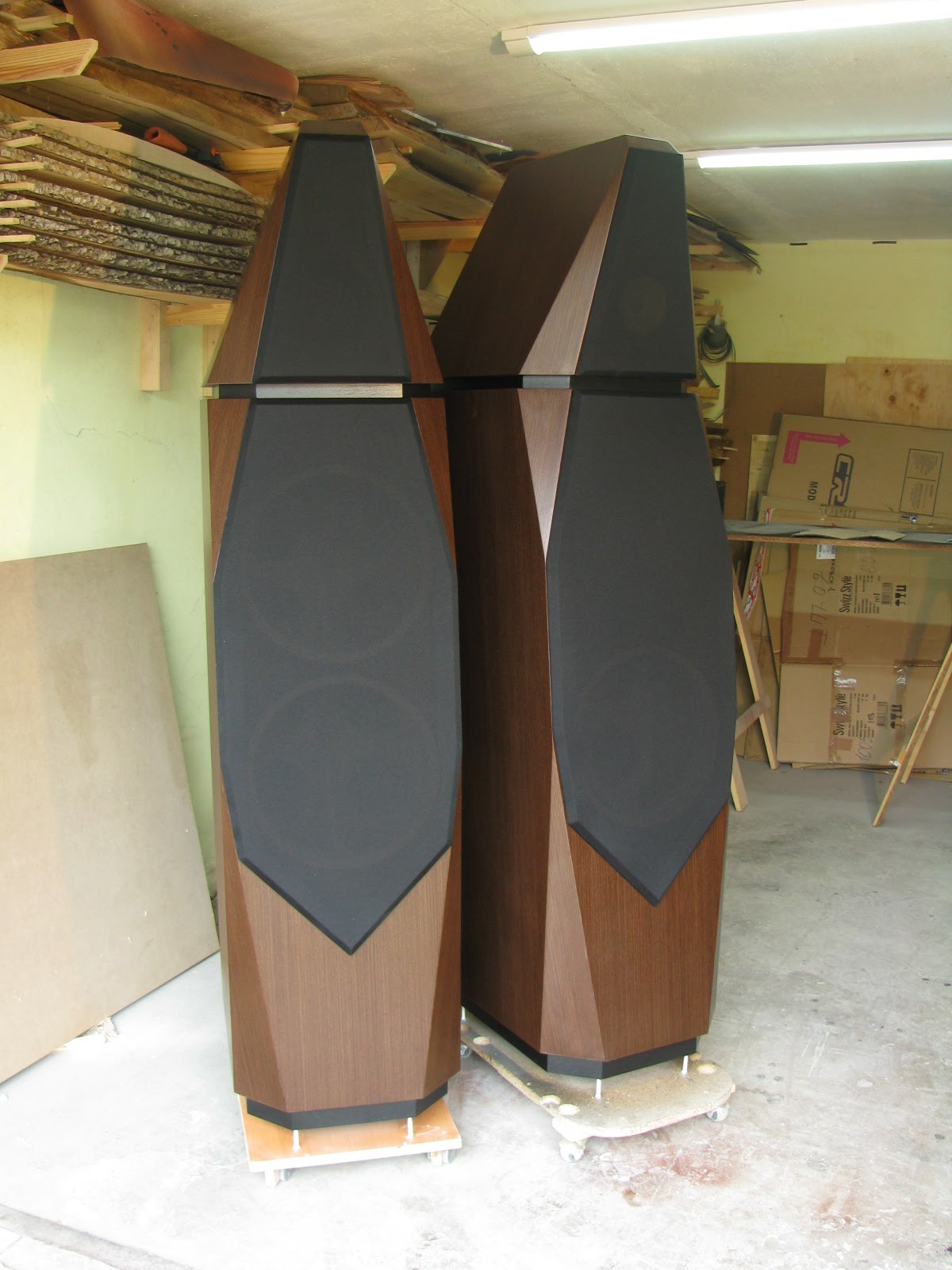

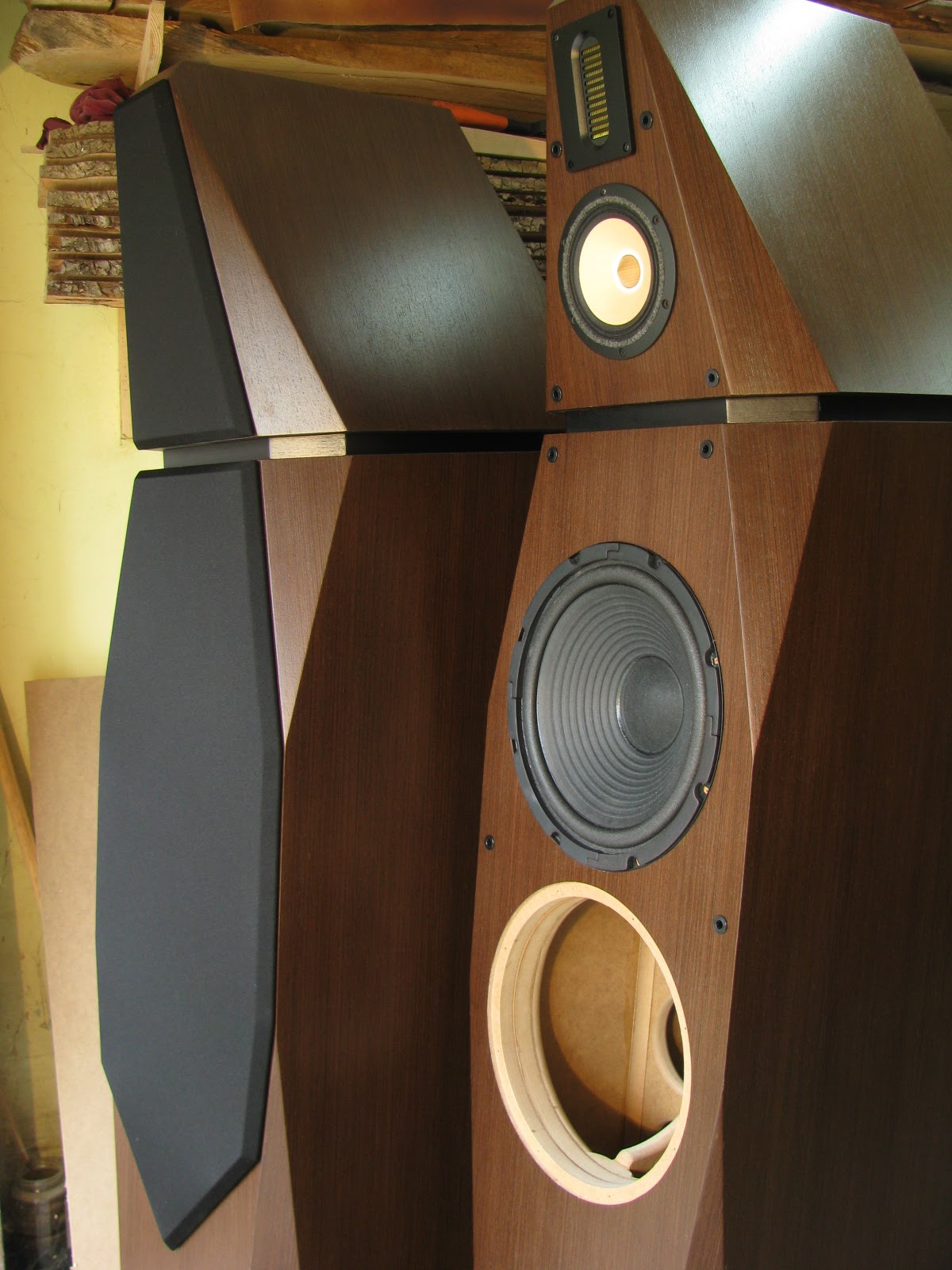

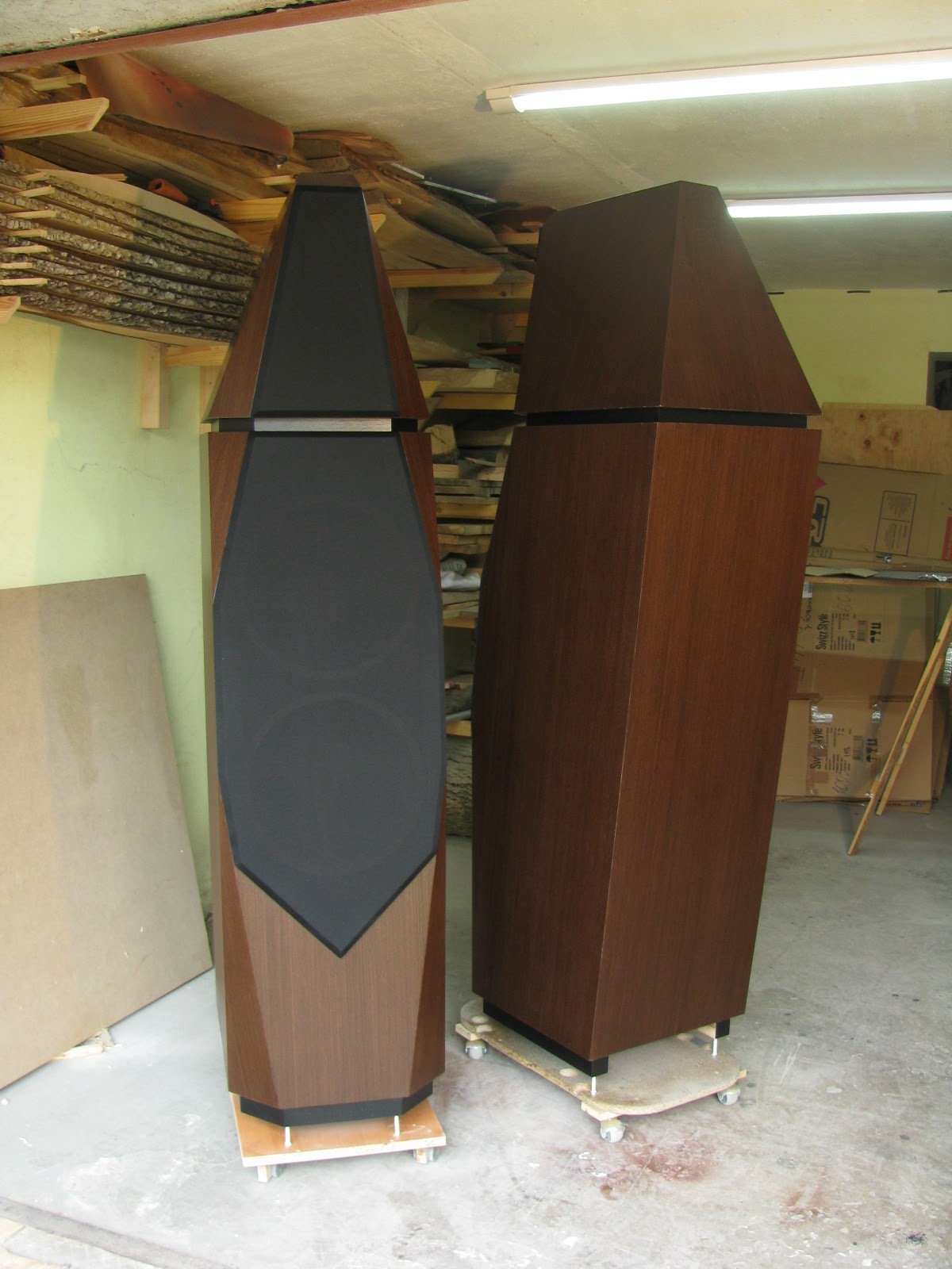

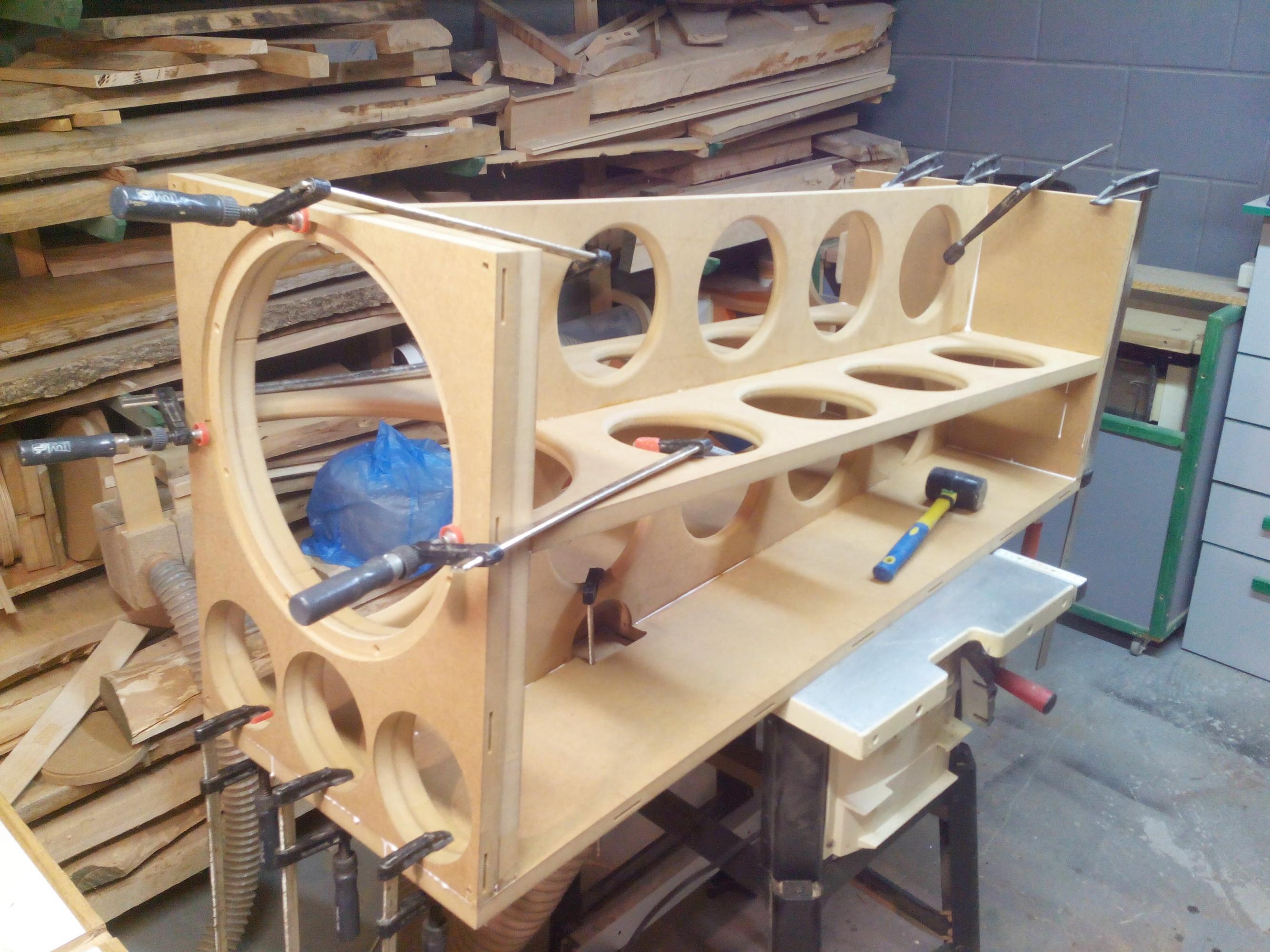

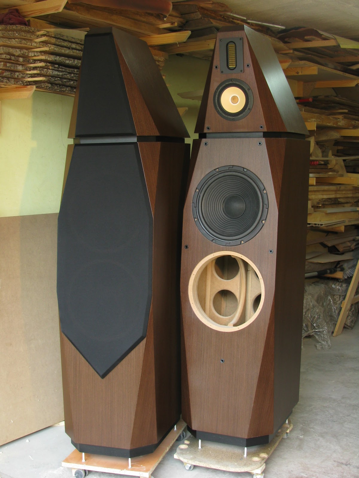

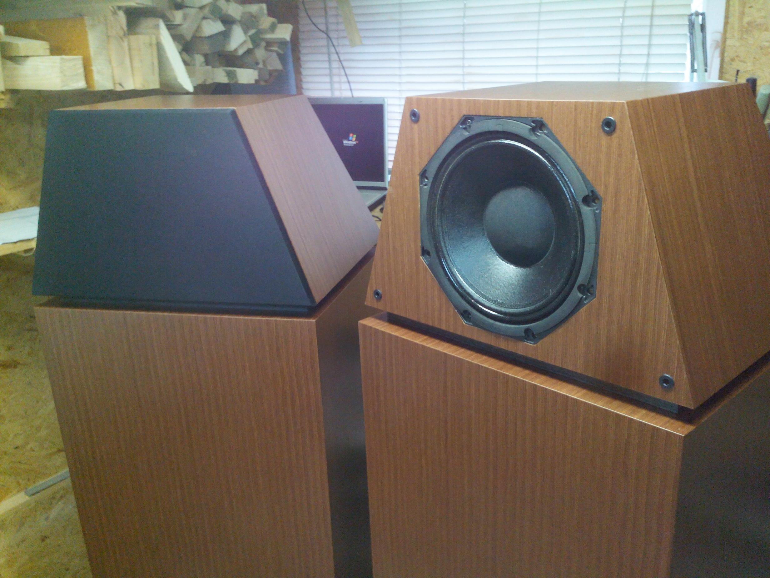

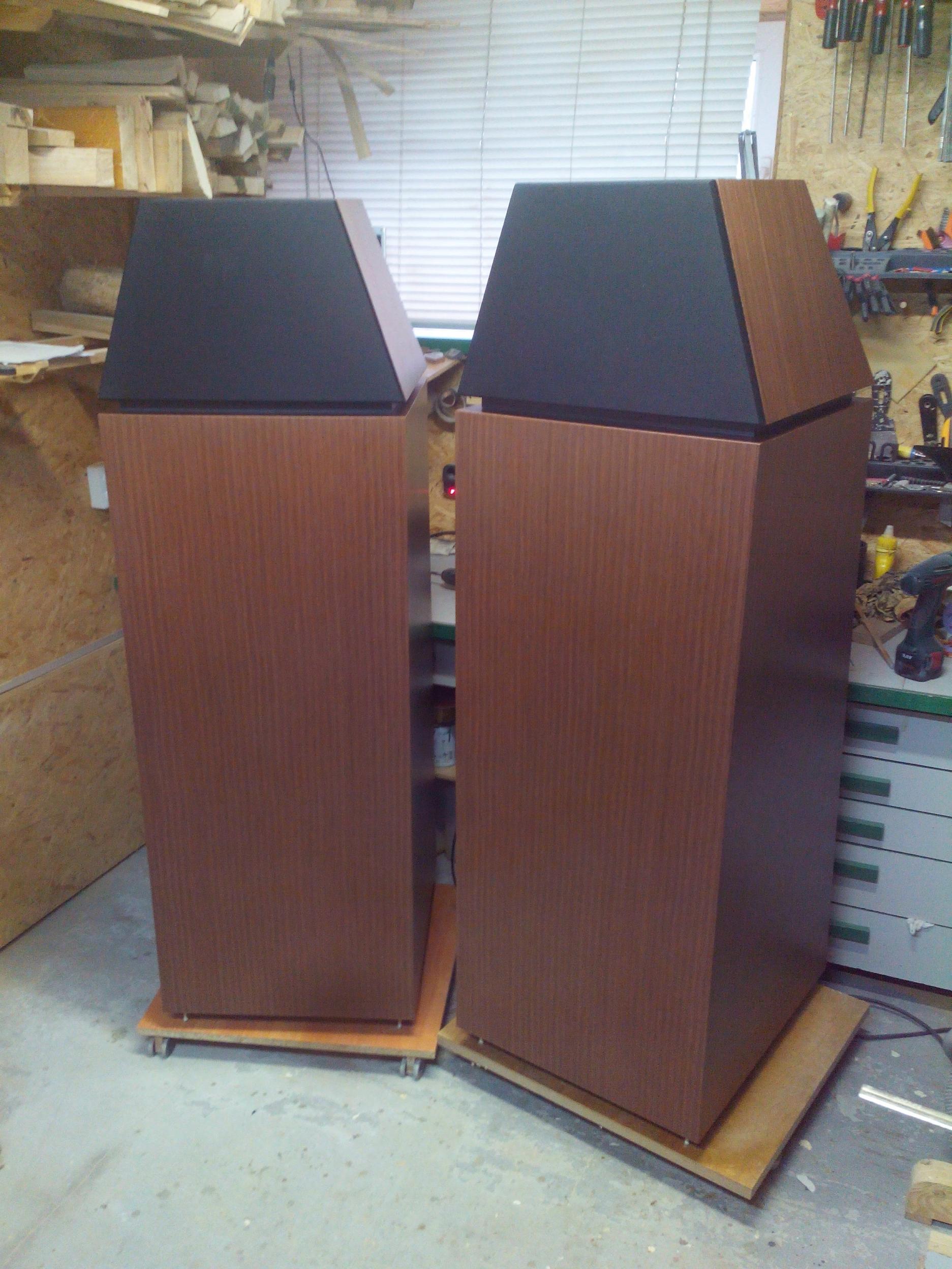

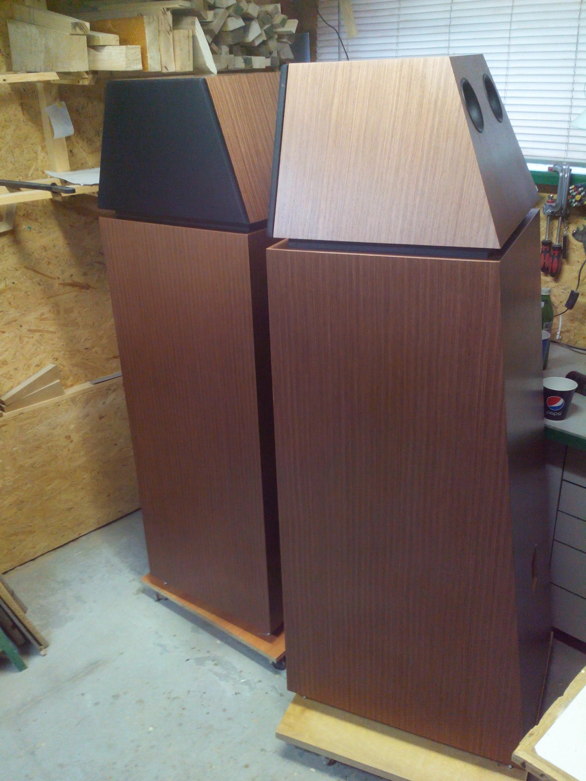

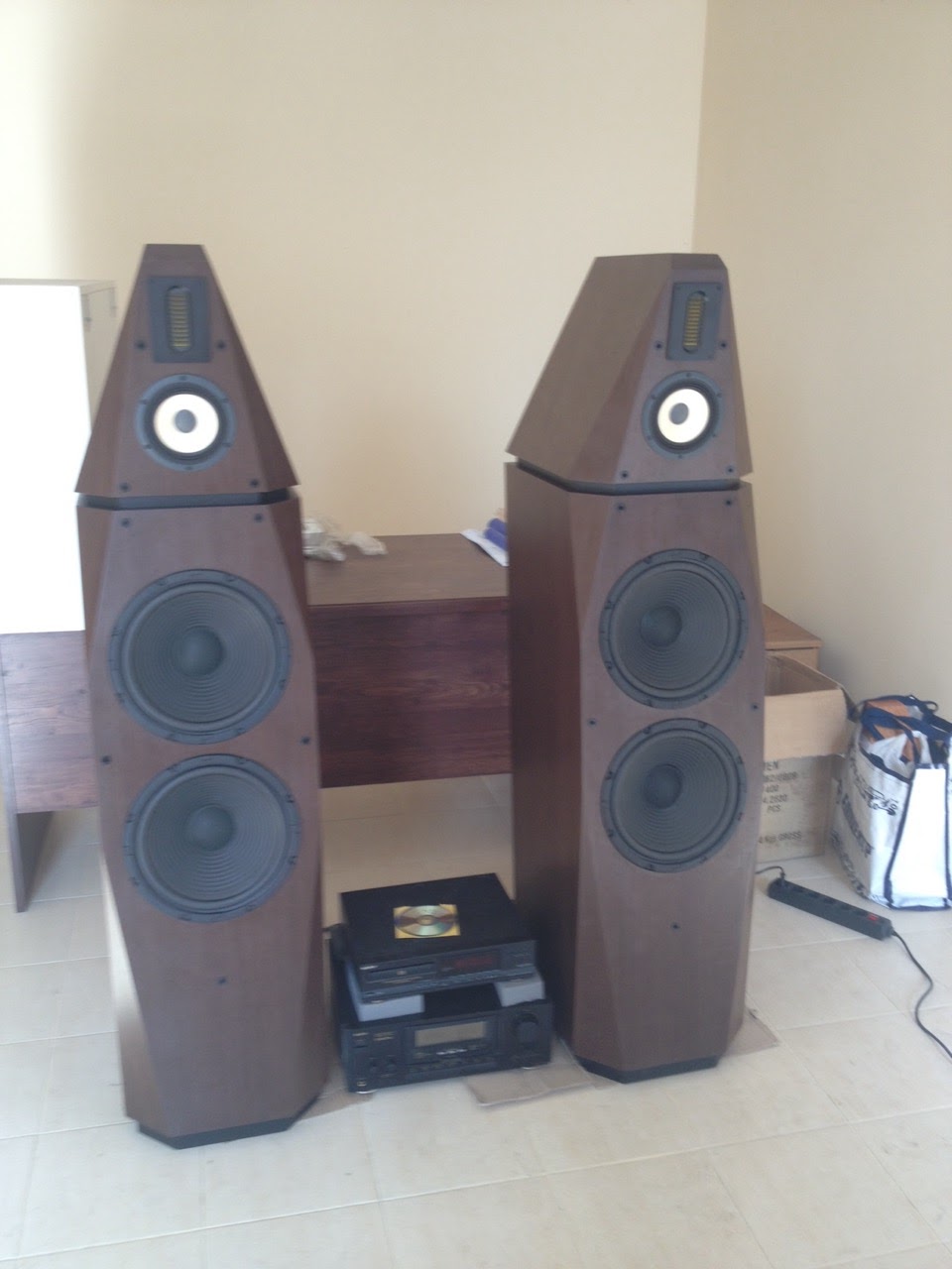

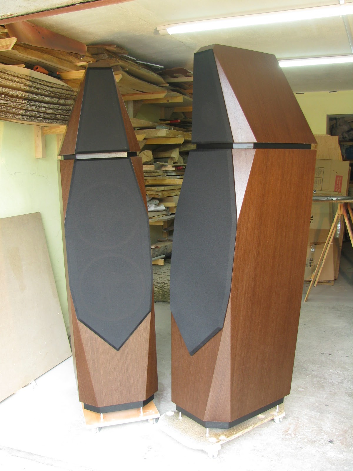

Ще один цікавий і маштабний проект: репліка на статусну американську акустику Avalon Asis.
Точні розміри, деталізація, були люб'язно надані "Mark Hancock" (JonMarsh): DIV'єром з США через форум http://www.htguide.com/
http://www.htguide.com/forum/showthr...highlight=isis
Підбір компонент та побудова фільтрів виконана Олексієм з Києва.
Корпуса виконані з МДФ 22м. шпон файн-лайн "Claccik Veener" ВЕНГЕ КЛАСИЧНЕ WECL‐X13/SP, двокомпонентні поліуретанові грунт та матовий лак "Verinlegno" (Італія).
Вага всього комплексу - 180 кг.
Корпуса виконані з двох частин, акустично з'єднаних між собою.
ВЧ: Monacor AIRMT-130
СЧ: "Contrast Audio" Україна
НЧ: Monacor
Фурнітура: Monacor
Більше фото: https://goo.gl/photos/5A8MSXeTtUSfDND9A
Надіюсь ще на якісні фото від замовника, з належним заднім планом

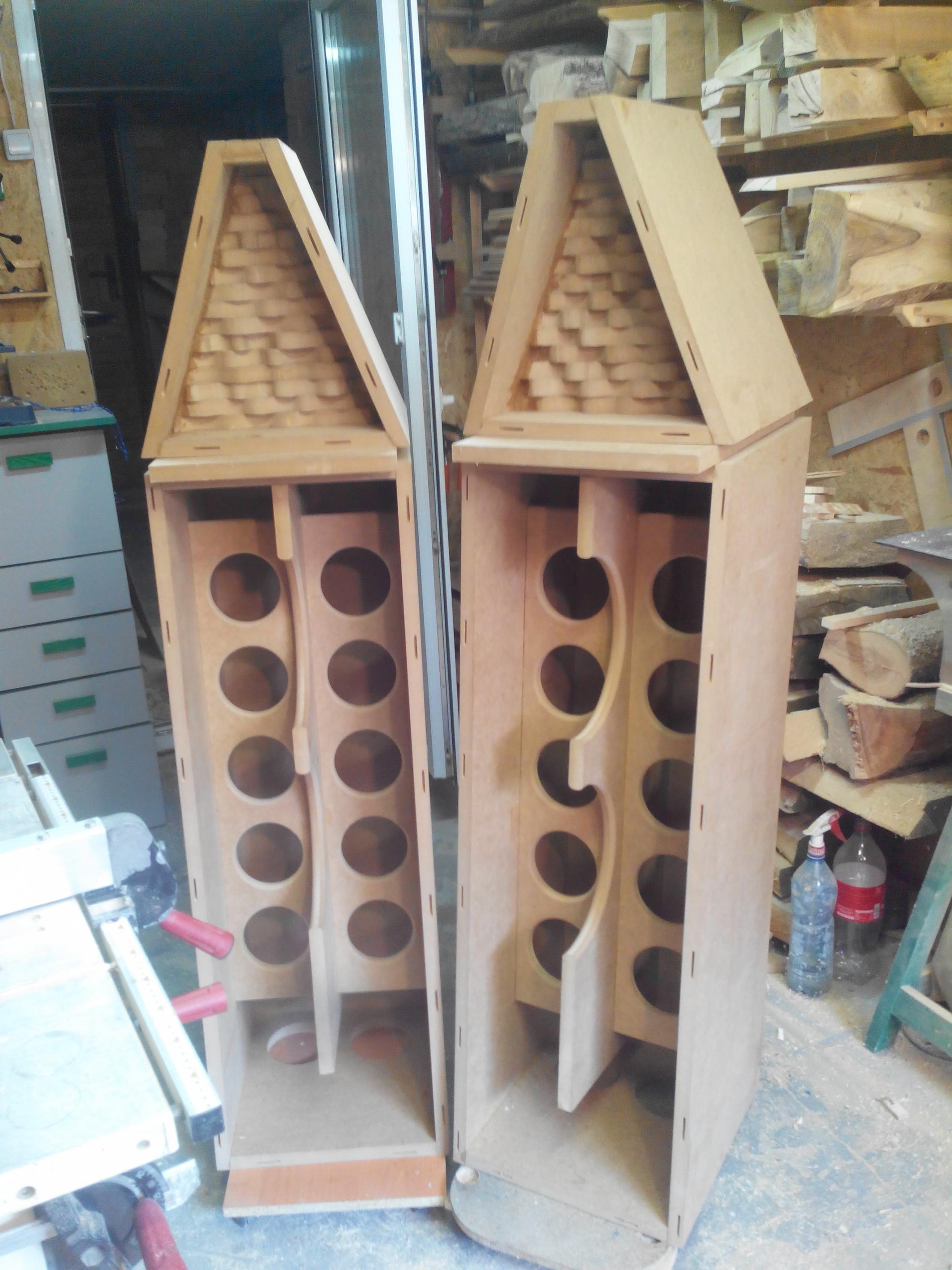

Спільний проект з Олексієм "Псіхопроект 3": цікава концепція 10-ти дюймовий хай-енд коаксіал від Monacor, та 15-ти дюймовий басовик в 280-ти літровому об'ємі + незліченна кількість фазоінвенторів.
Кому цікаво більше фото: https://goo.gl/photos/nFWvPLtVhu4r2uc19

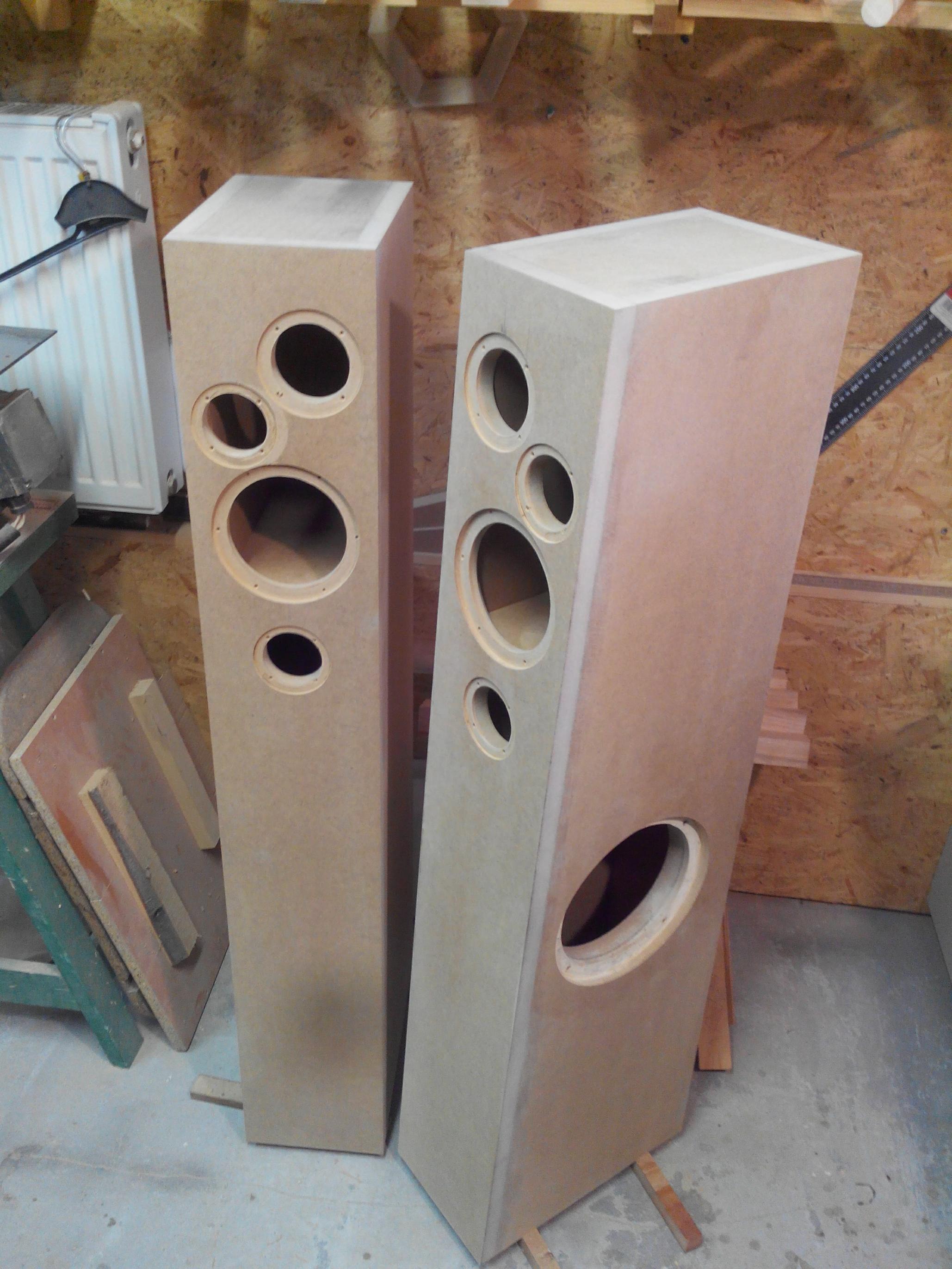

Проект максимально вузьких трисмугових напольників, звісно на компонентах від Monacor. МДФ, тонований в чорний шпон, лак.
Більше фото: https://goo.gl/photos/PKTt9TmrNTYve5sy9

Спільни з Олексієм проект - "Псіхопроект 4".
Проба вигинання МДФ + цікаві компоненти.
ВЧ - Seas T25CF001
НЧ - Monacor SPH-225C
Клеми - Monacor BP-520G
Трубка фазіка Monacor MBR-50
Саморізи - Monacor MZF-8616, MZF-MZF-8615
МДФ - 22мм. шпон "Classic Veener" "Горіх балтімор", лак.
Підставка - МДФ + автоемаль.
Більше фото: https://goo.gl/photos/ubZyrsdbEGGwY5Ms7

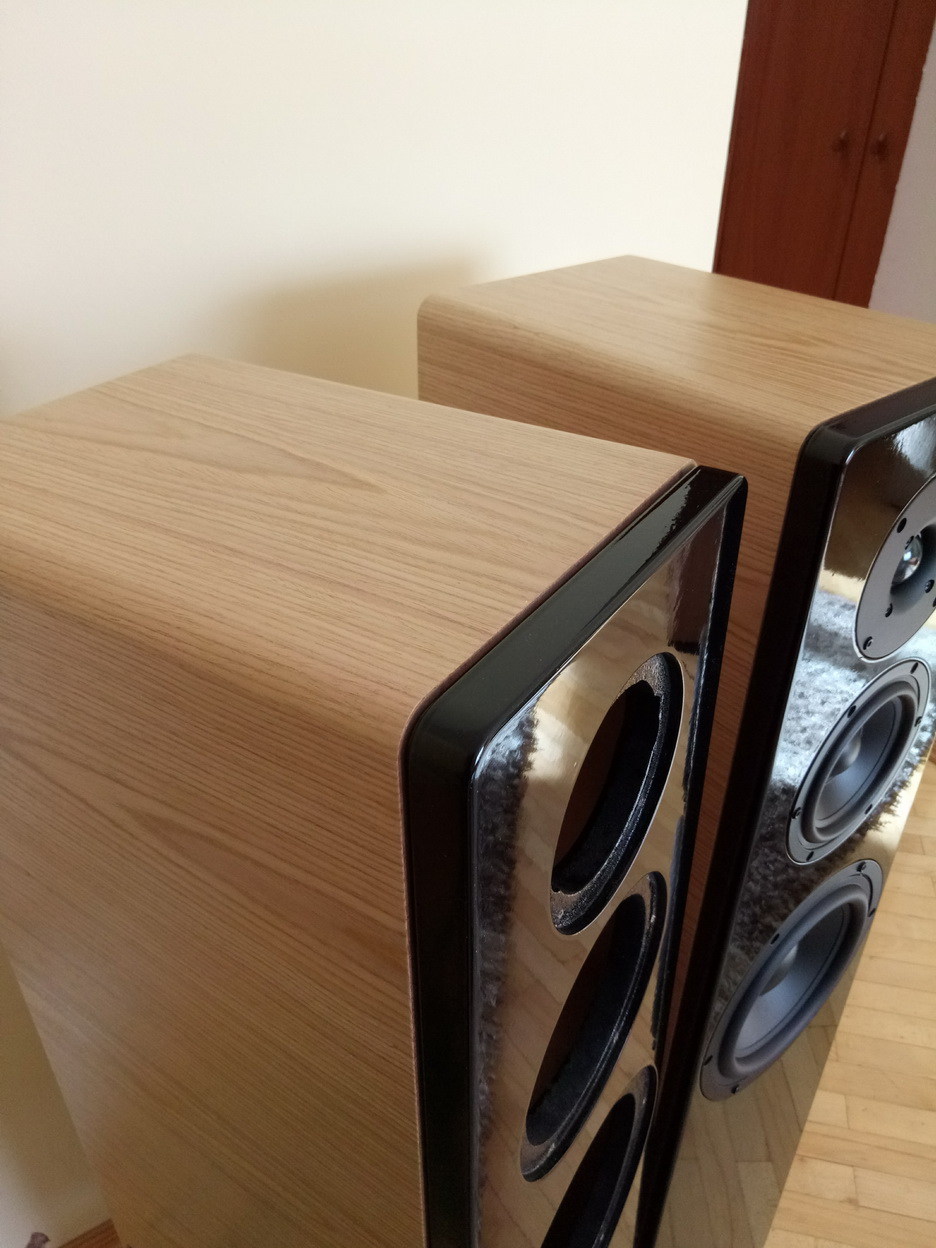

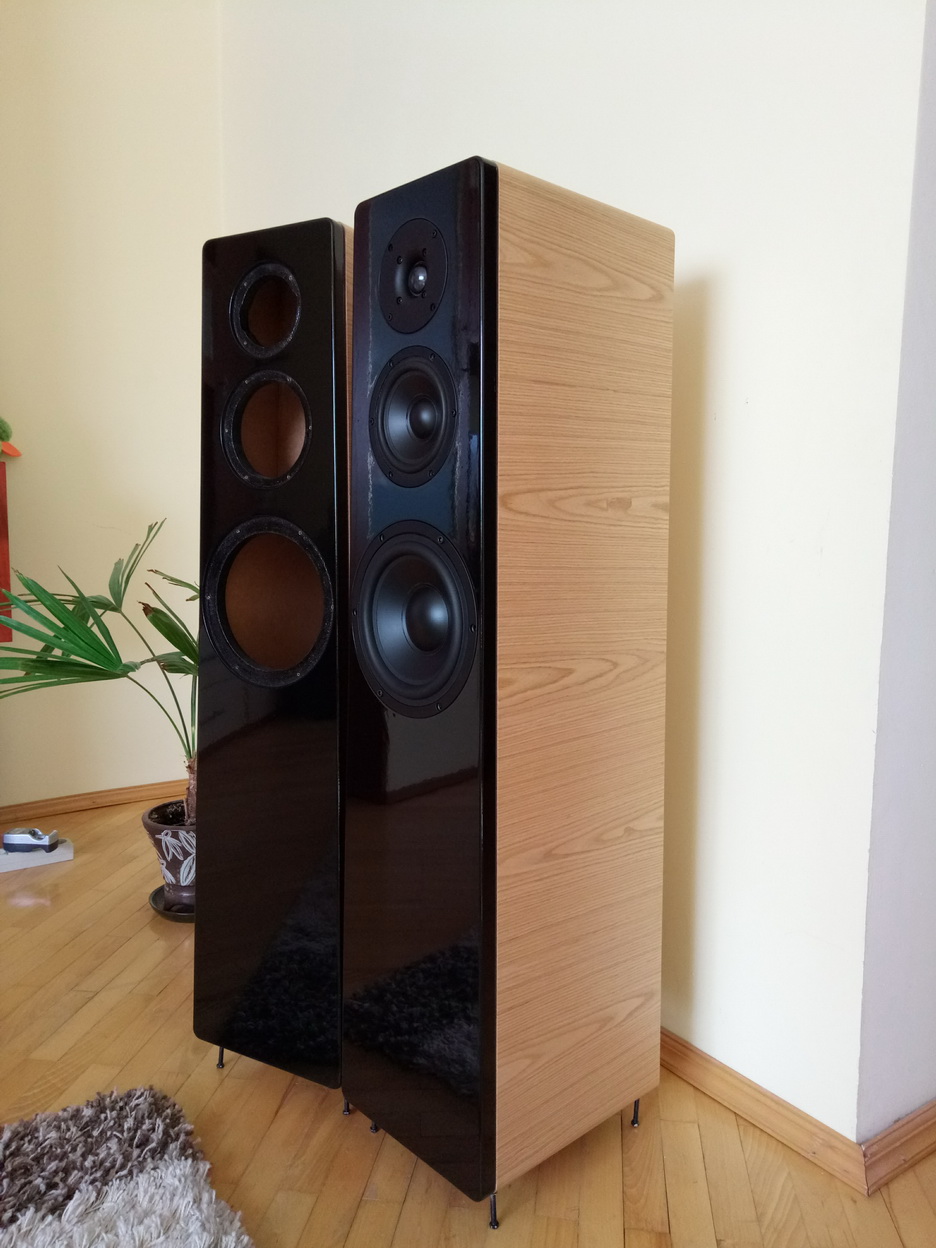

Перспективний проект трисмугових напольників,
репліка на АС від японців (Yamaha).
Бокові стінки нахилені всередину на 1.5 градуса, цікаве заокруглення граней + нестандартне розташування волокон шпону.
Передня панель - чорна глянсова автоемаль.
МДФ + шпон "Classic Veener" дуб фландер.
Компоненти:
НЧ - Monacor SPH-8M
СЧ - Monacor SPH-5M
ВЧ - Monacor DT-300
Клеми - Monacor ST-960G
Фазік - Monacor MBR-70
шипи -Monacor SPS-35/SC
Саморізи - Monacor MZF-8616, MZF-8614
Більше фото: https://goo.gl/photos/GPmSn4gg1T33dKSt6
