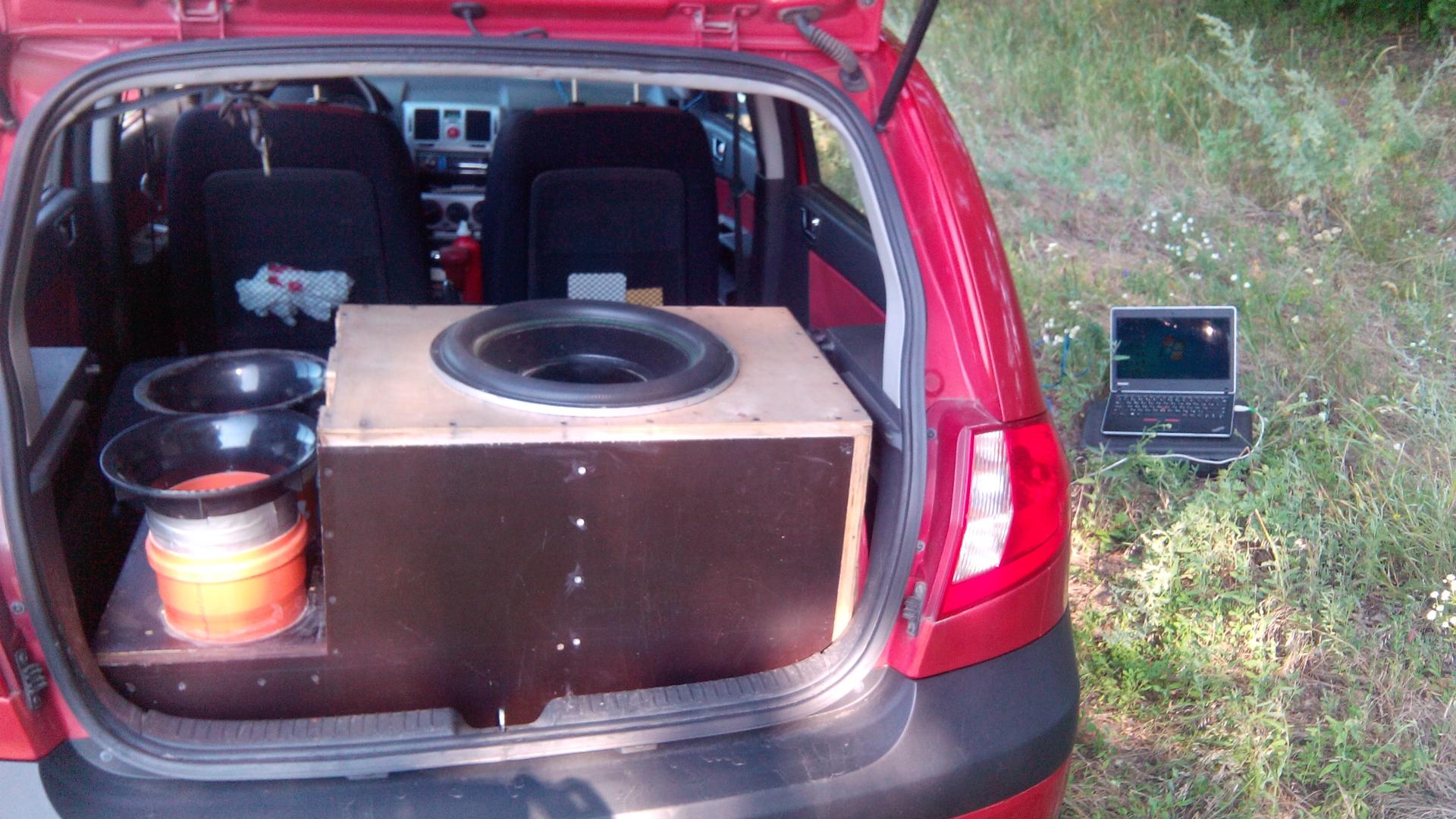

Спробую зробити короб 1*12" в багажник для порівняння з трубним коробом. Поки маю рез 148,9 з 1 акумулятором, віддача 1,2-1,5квт.

Сегодня до сиесты побаловался с Китом и ДД.
Кратко
53гц
660вт 145,9
1070вт 147,7
1300вт 148,4 - это макс рез.
Да, лёгких путей не бывает

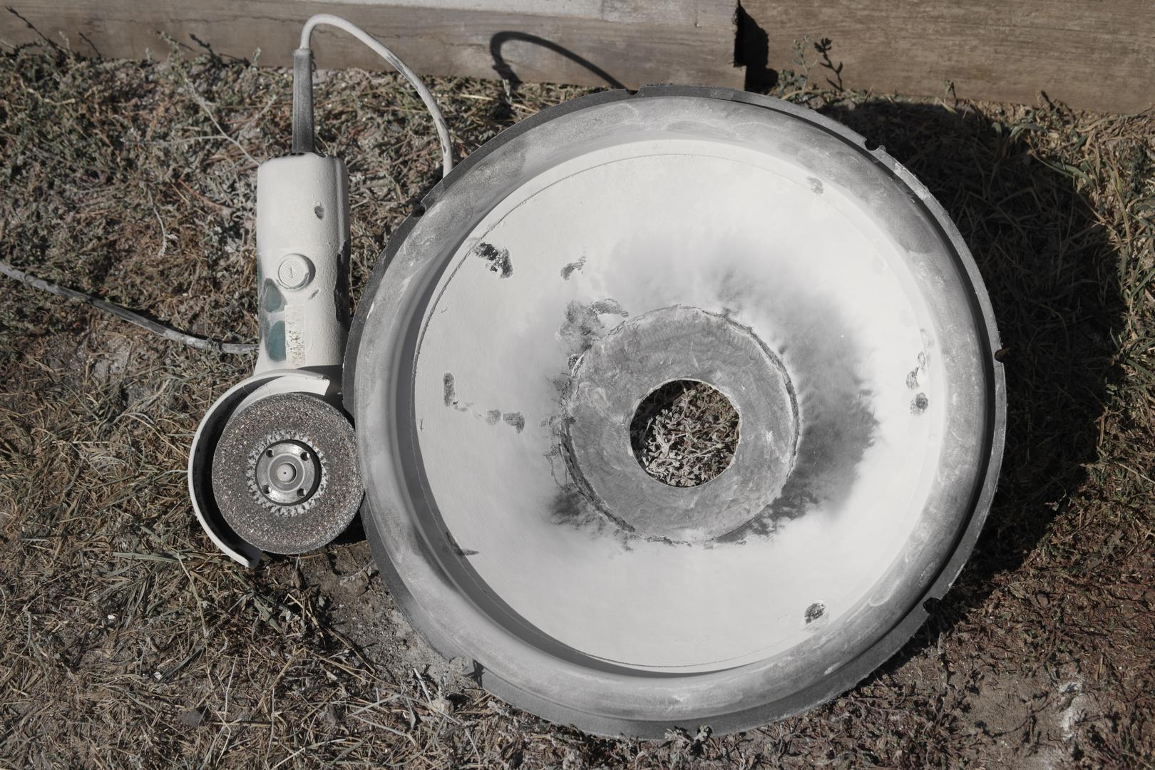

класс, а фоторепортаж создания 9518 будет с полным описанием?
Да можно попробовать. На первом фото с диффузора болгаркой спилены и зачищены остатки от предыдущей склейки дифа с катушкой. При зачистке обнаружил ноу- хау от ДД: металлический супинатор для укрепления центрального отверстия диффузора в виде паука. Интересное решение: супинатор применяют в женской обуви для укрепления каблука
Фотку сделаю.
