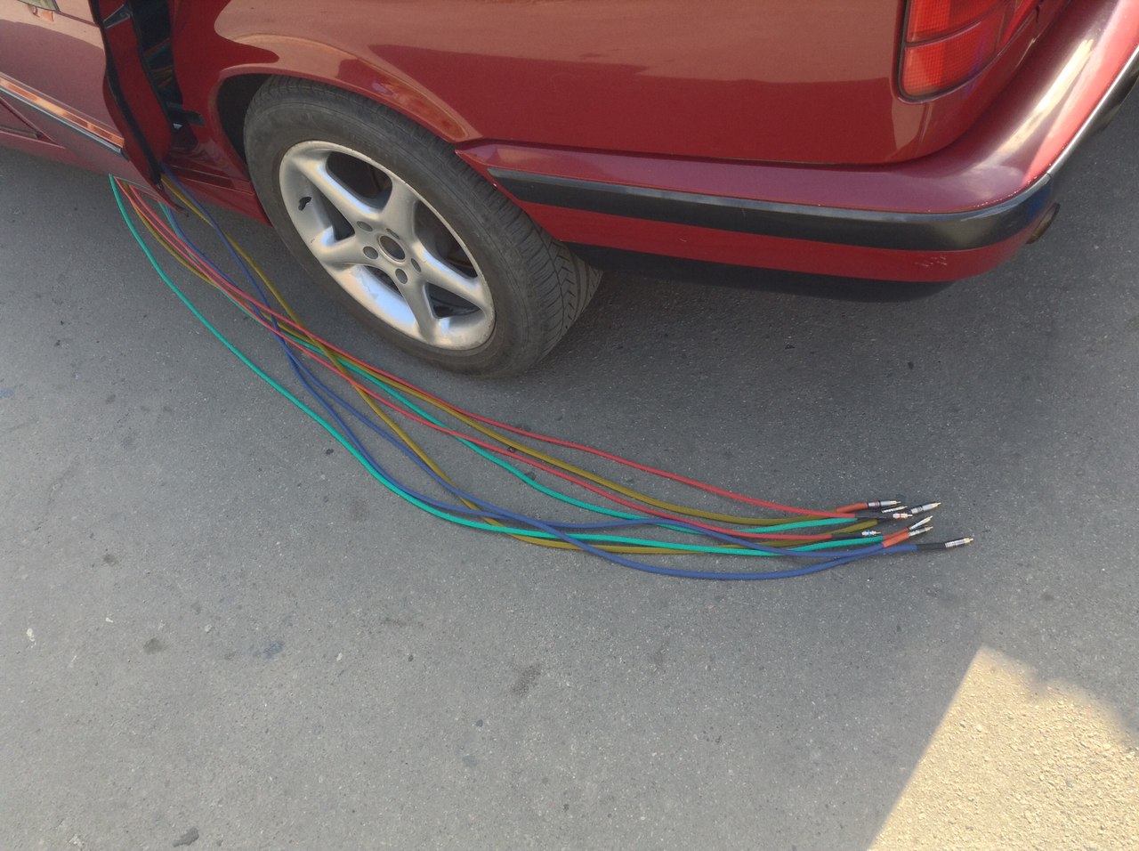

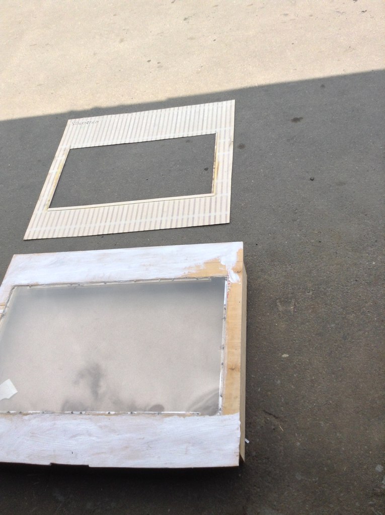

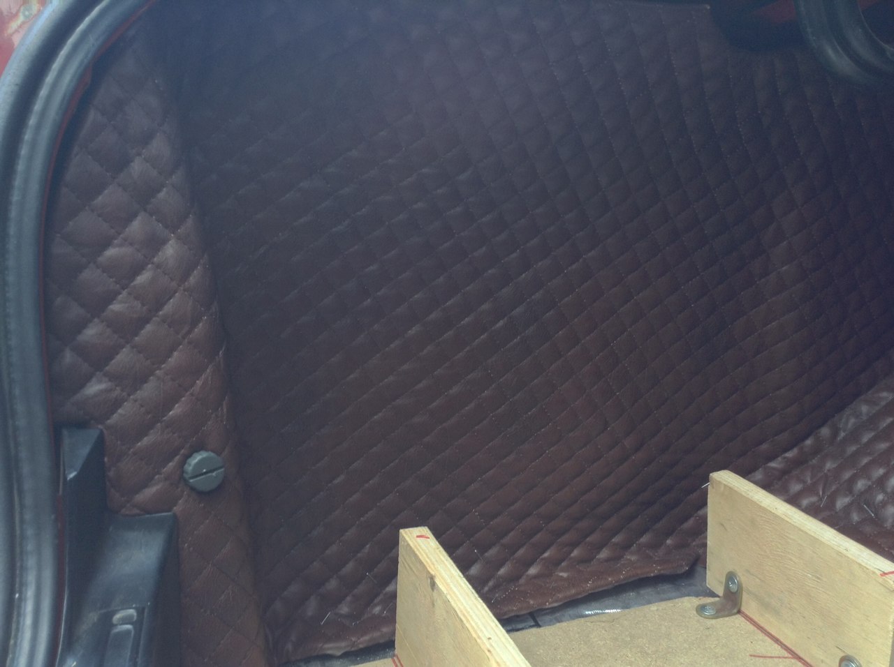

За выходные сделал обивку в багажнике Очень доволен, фото (полностью) сделаю как дособираю всё в кучу. Намучался немного, клея ушло немерено.... понял что чем гуще клей, тем удобнее клеить на войлок (экономия уххх какая). Ещё и интересно сочетается цвет машины с обивкой.
Фальш пол, который я собираю, уже начал заниматься "облицовкой". Поставил газлифты. С ними практически не работал, вначале купил 50 Нм (в руках жеские, на деле не держат). Поэтому будьте бдительны кто не сталкивался, то, что в руках покрутили не даст Вам ответа как будут держать. Заменил на 80 (всё равно чуть бы добавить).

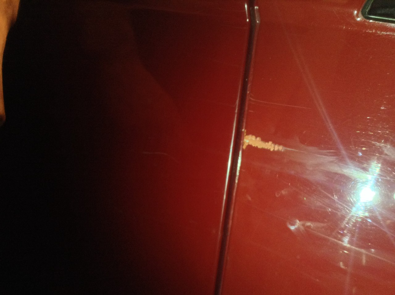

Ещё казус, друзья (сколько их не проси ходить аккуратно возле машины, гараж не широкий) сделали наоборот... кто знает, как бороться с таким результатом ? есть технологии просто замазать - полоску. Либо дверь всю в лак новый, и красить то место ?(

Я, конечно, все понимаю, но к чему тут фото ширинки? Ты форумом не ошибся часом?
НЕ ширинка, карман =) На не йвидна краска, которая и была виновница - царапины

Здоровое такое "окно" в полу получается, по итогу должно быть красиво )))
Газлифты подбираются исходя из веса будущего пола + небольшой запас. 60N - на 6 кг веса, 100N - на 10 кг, 160N - на 16 кг и т.д.
Из личного опыта, запас надо делать около 20%, т.е. 100N где-то на 8кг. Ну и остальные по аналогии...
Царапину закрасить ремонтным карандашом, потом ту область где царапина влёгкую заматовать 2000-ой шкуркой, и отполировать всю дверь. Заматованную область желательно в 2 захода - 2-мя пастами.

Честное слово - большое спасибо за ответ =))) ПРо газлифты не знал - век живи век учись СПАСИБО !
Про карандаш слышал, в действительности никогда не видел, не уж то работает ?)

Сообщение от Артёмыч Посмотреть сообщение
не уж то работает ?
Не, отэтот китайский прозрачный карандаш, который типа "антицарапин" - полнейшее УГ!!! Нихера не работает, имхо.
Под ремонтным карандашом я имел ввиду маленький флакончик с краской нужного цвета и кисточкой (типа лака для ногтей). Только по маркировке цвет может не попасть, надо пробовать где-то на незаметном участке...
Я себе таким сколы подкрашивал - вроде работает... 1,5 года всё ок. Главное всё по технологии делать: аккуратно подчистить, обезжирить, закрасить, заполировать.
Почитай в инете, есть инфа и советы спецов

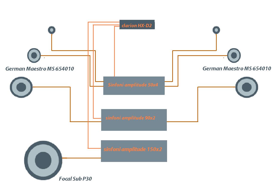

Вот планируемая схемка, в процессе сборки так сказать =)

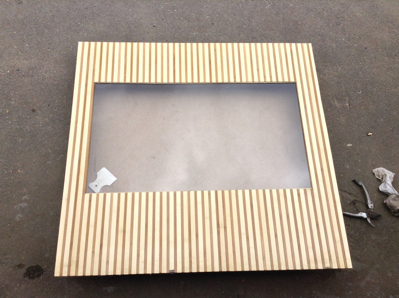

Облицовка багажника =) фальш пол так сказать.... верхняя часть подымается, под ней будет вся аппаратура, подымаем ещё один ярус - доступ к запаске (фото сделаю).
Пока ещё в раздумьях, какой материал сделать подложкой под усилители, может кто даст совет
В общем, не стоим, двигаемся
Офф.топ - у меня проблема, когда что-то делаю, делаю это в азарте, и тупо нет времени и желания лезть за фотоаппаратом
или как на боковинах (ромбы), или "банный ламинат" только полоски не вдоль, а поперек, перпендикулярно. Ну эт так, навскидку...
хм... дествительно, перпендикулярно сделать наверно интересно. Или посмотреть другие материалы, видел как бамбук тёмный, тоже красиво
А если отказаться от затеи ламината?
Найди с разборки ручку http://autoutro.ru/photos/2013/08/01/vwtest/20.jpg
Отказаться от ламината - вообще не хочется, очень нравится как смотрится. В плане подножки - вообще легко, главное замену интересную найти =)
Ручка такая не нравится =( Похожую возьму, (тоже плоская) только в цвет золота (под усилители)

И подскажите, как бы Вы реализовали кулеры, сразу от ремоута (понятно реле, все дела) или на усилителях есть выход специальный, который и запускает охлаждение... только не знаю ещё, как оно там реализовано, датчик температуры, или постоянно ?
излишество материалов и цветов не всегда хорошо... сложно выделить стиль и идею инстала - кажется как-будто накидали всэ шо було...
Я б сразу от ремоута через реле сделал... шоб охлаждение на отдельной ветке было и от усилков никак не зависило.
А не думал его темной морилкой еще вскрыть, чтоб темнее сделать (под цвет боковин)?
