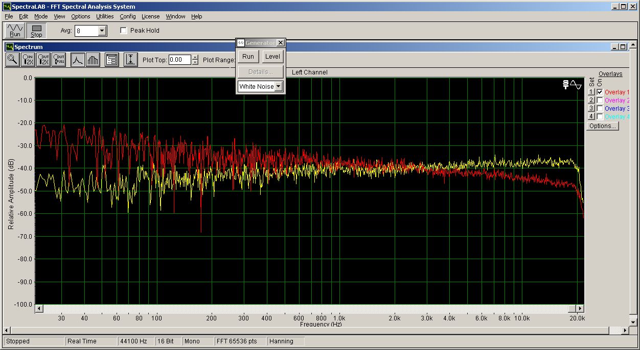

Включи Options->Scaling->Frequency Axis = 1/6 - и посмотри что ты наделал.
ВЧ не много?
а що не так я наробив?
ВЧ поки нормально

Установи в настройках 1/6 октавы и померяй АЧХ.
В твоей текущей настройке (в отличии от октавной) ВЧ должны должны быть ниже по уровню.

Поки зліпив з чого було... Перероблюватиму згодом
Я ж не о том. Когда ты что-то измеряешь, нужно правильно интерпретировать полученные данные. В той настройке СпектроЛаба, что ты используешь для измерения АЧХ на розовом шуме правильная АЧХ не должна быть горизонтальной. С такой настройкой горизонтальной должна быть АЧХ для белого шума. Поэтому для оценки громкости и стыковки полос я и предложил тебе использовать октавную шкалу. Для октавной шкалы правильная АЧХ должна быть ровной (горизонтальной) на розовом шуме.

білий шум- жовтий графік
розовий шум- червоний

Странно, вроде ж я доходчиво написал. Ну ладно - придется рисовать картинки. На обоих картинках белій шум - желтый график. Измерение звуковой карты самой на себя, т.е. график к которому нужно стремиться.
Судя по отсутствию разницы в графиках для белого и розового шума, а так же по надписи на скриншотах "Complex transfer function (Left/Right)" - спектралаб измеряет не сам шум, а разницу между посланным и полученным. И у измеряющего один из каналов входа звуковухи подключен к микрофону, а второй - к выходу той же звуковухи.
А потому - абсолютно все равно на каком шуме он проводит измерения. Прога это все учитывает.
garmas, я угадал?
