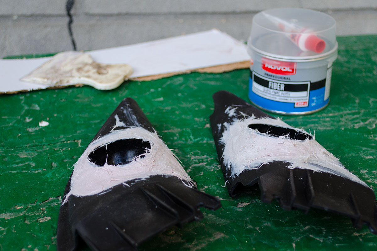

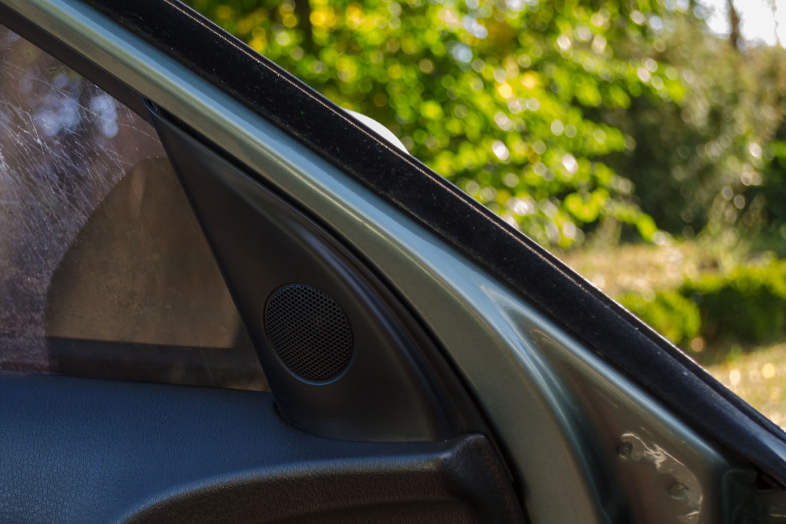

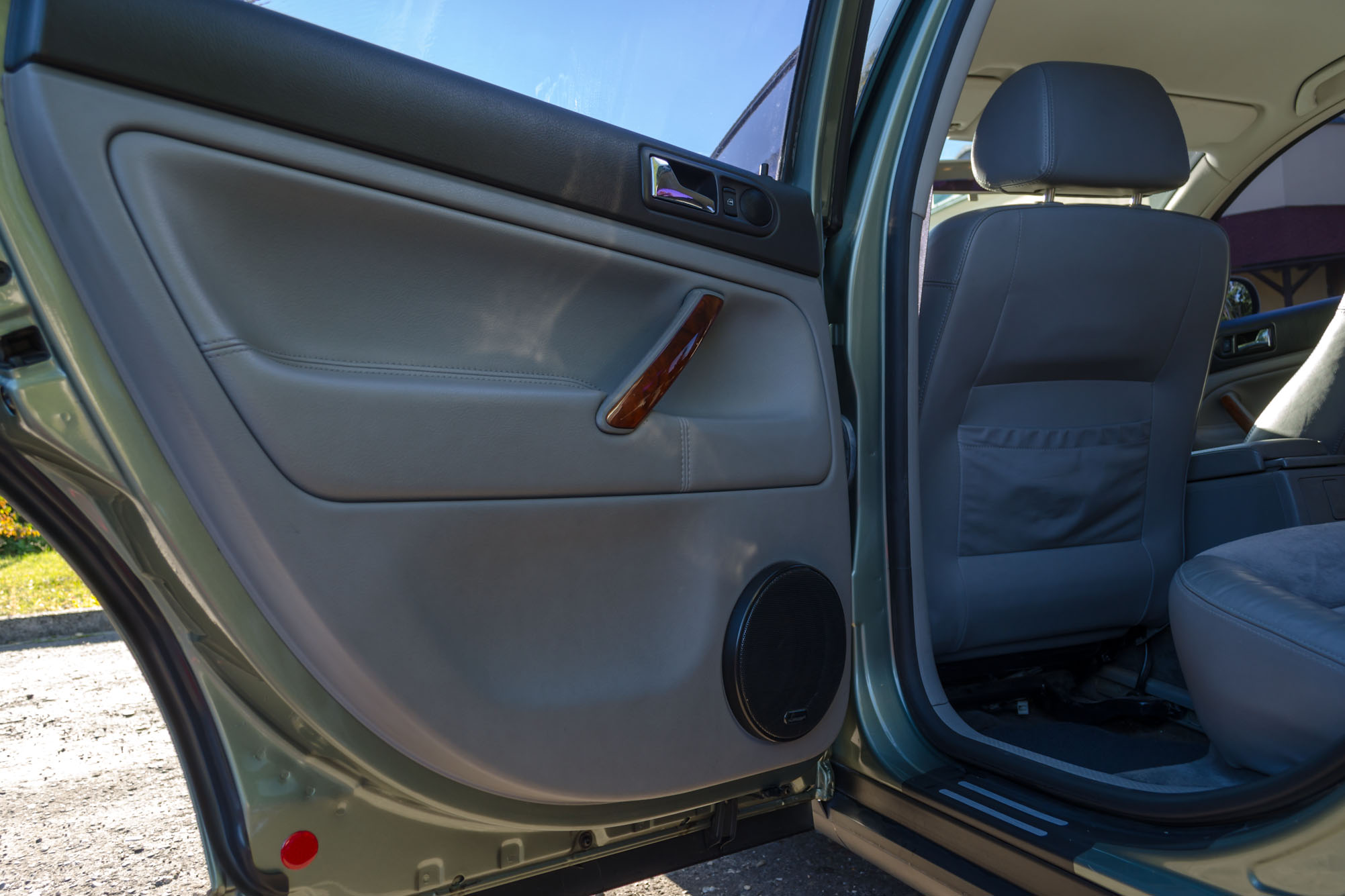

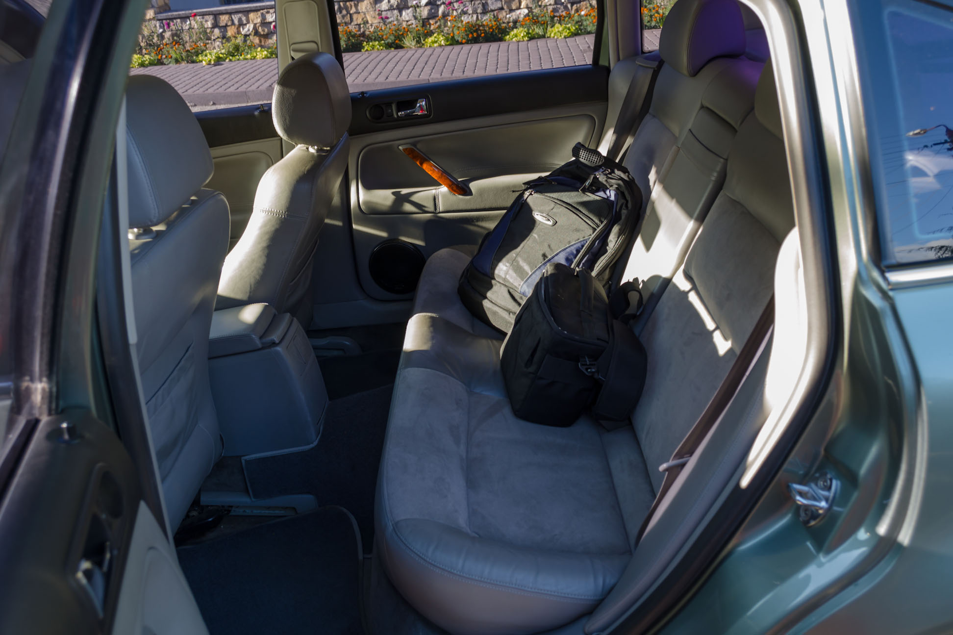

Отже планується SQ система, скажем так в концепції початково-середнього рівня. Тобто як видно з назви теми "без фанатизму". Компоненти в салоні буду намагатись встановлювати максимально скрито, щоб салон залишався в стоку. Ніякого колгоспу
Голова залишиться з минулої системи: мене влаштовує як по звуку, так і по дизайну відносно салону авто. В дверях буде розміщено двохсмуговий фронт, без подіуму для МБ, гриль штатний. ВЧ в кутиках дзеркал, але для "правильного" довороту твітера мабуть прийдеться ліпити подіуми. Саб в полиці буде на об"єм багажника. Підсилювачі окремо на фронт і окремо на саб - в багажнику. З силовою проводкою ще не опреділився. Міжблочні і акустичні кабеля будуть саморобні. По мірі просувння роботи обіцяю багато фотографій.

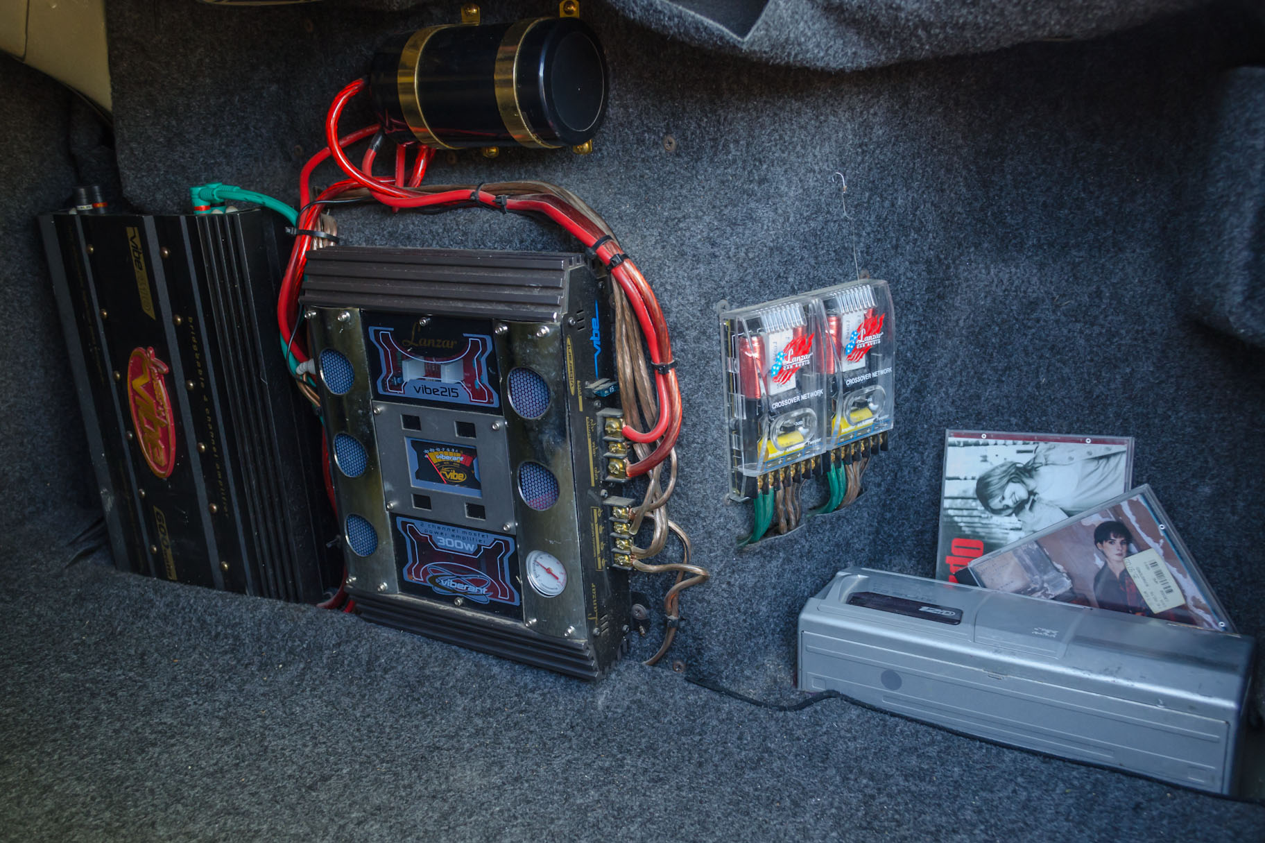

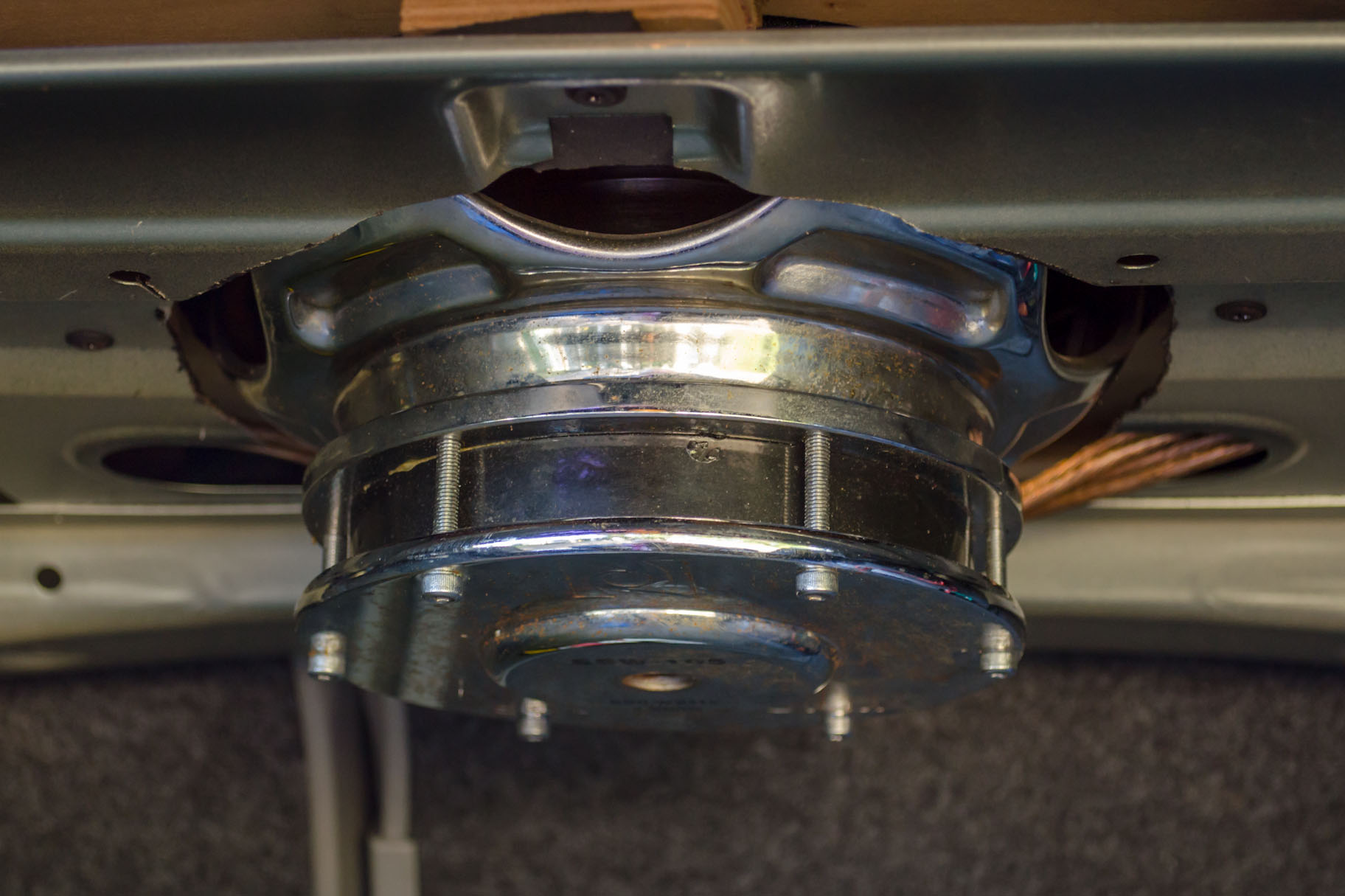

Зараз кілька фото машини, яка до речі мені попалась не "глухонімою" з такою собі "пацанскою" системою

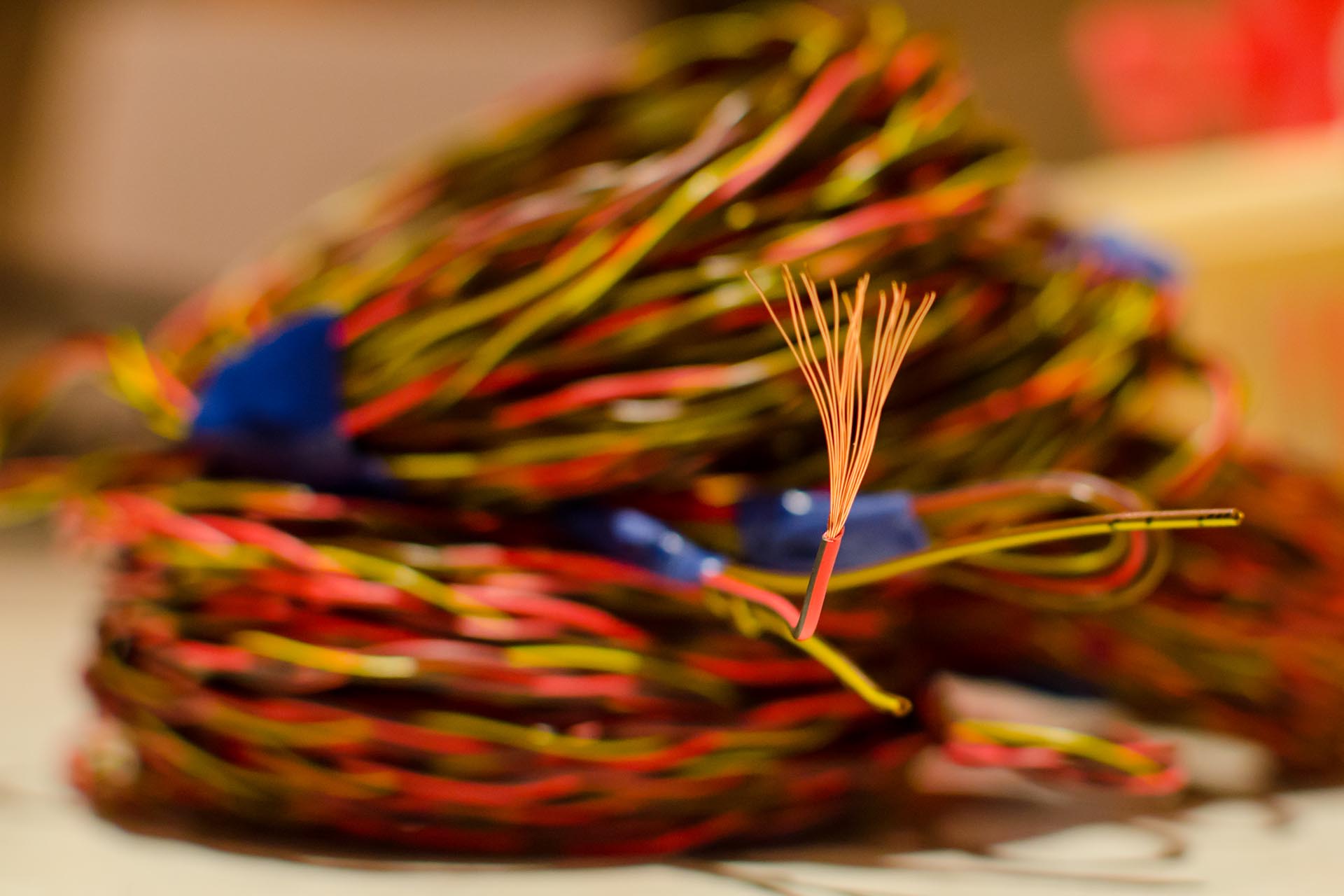

Коси для виготовлення міжблочних кабелів готові. Провід використовувався січенням 0,75 мм кв. самий звичайний, яким прокладають проводку в авто.
