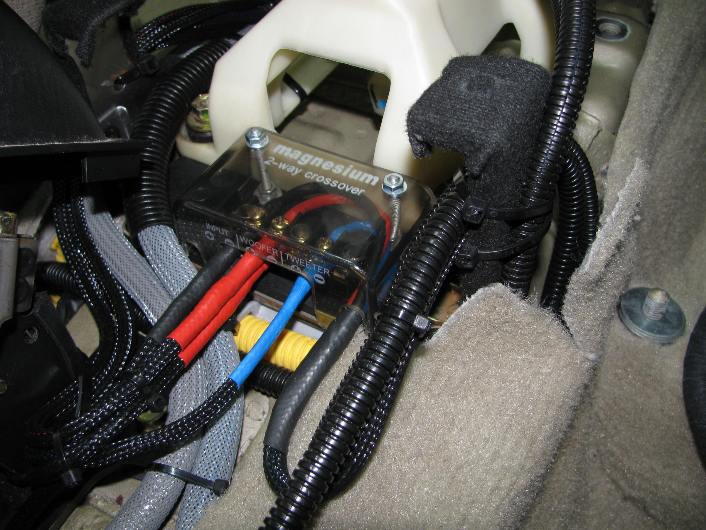

Заделка концов кабеля, главный предохранитель, крепеж...

Старый 01.06.2012, 21:48   #3
Hetchserg
Аватар для Hetchserg
Регистрация: 21.11.2009
Сообщений: 525
Вы сказали Спасибо: 24
Репутация: 192
По умолчанию Re: Hyundai Sonata EF
Ух, а ты и минус от АКБ тянул, а чем с кузова не нравится? И еще вопрос, толстый кабелек, понятно-сила, а че за тоненькие?На мафон чтоли?

Старый 03.06.2012, 14:07   #6
Samonov Oleg
Аватар для Samonov Oleg
Регистрация: 02.12.2008
Сообщений: 544
Вы сказали Спасибо: 170
Репутация: 429
Да не то что бы не нравится, просто в этой машине не получилось. Изначально масса усилителя была на кузове, как казалось в неплохом месте, все зачищено, смазано, но увы просадка была большой. Вот и решил, что лучше вместо беготни с тестером по всей машине в поиске места с наименьшим сопротивлением, сразу проложить провод массы и получить результат.
Да, и на проц.
Сообщение от DM Rocker Посмотреть сообщение
Олег , как всегда удивляешь простотой и изысканностью решений........
......или изысканной простотой.....
Спасибо!
