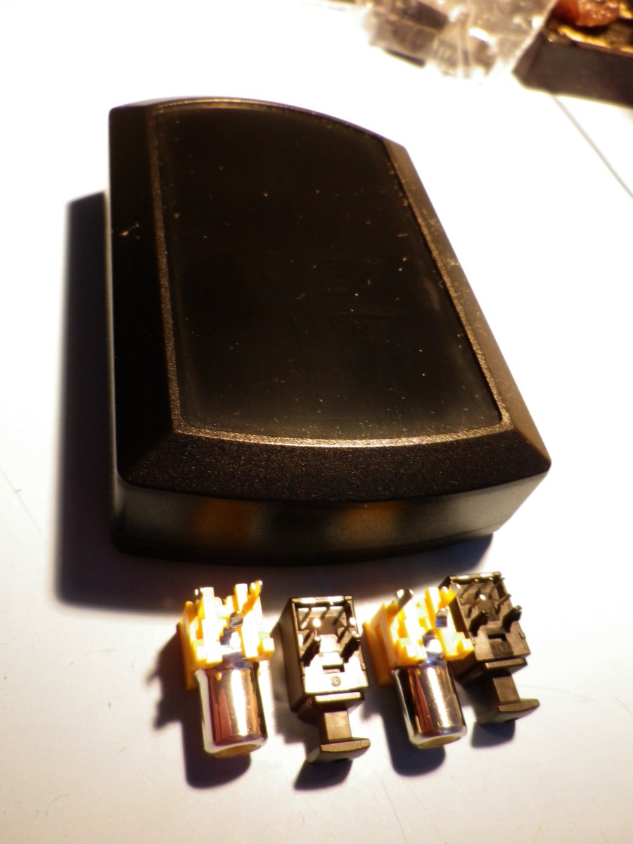

Итак, новости по теме.
Работы по созданию процессора временных задержек для SPDIF (далее MM2) движутся успешно.
ММ2 имеет два цифровых входа и один цифровой выход. Входы можно выбирать как оптические, так и электрические. Выход продублирован оптическим и электрическим разъёмами. Входы переключаются подачей напряжения на управляющий контакт. Главным достоинством ММ2 является применение исключительной микросхемы цифрового приёмника/передатчика WM8804 с самым маленьким джиттером в отрасли - всего 50пс! Так что ММ2 может запросто очищать цифровой сигнал , улучшая звучание системы.
Вторым достоинством ММ2 является мультиформатность. ММ2 принимает звуковой поток с частотами дискретизации 32, 44.1, 48, 88.2, 96 кГц и разрядностью до 24 бит. Мультиформатность потребовала ещё одно нововведение - величина временной задержки не зависит от частоты дискретизации и задаётся путём прямого ввода времени задержки. Если будет интересно, опишу подробнее.
Области применения:
1) для построения правильной сцены в автомобиле. MM2 включается между внешним цифровым источником и цифровым входом головного устройства. Компенсация неодинаковых расстояний от слушателя до правого и левого динамиков осуществляется путём задержки сигнала ближнего динамика по времени, тем самым выравнивая звуковую сцену. Диапазон регулировок 2см - 10м (59мкс - 29мс). Также ММ2 позволяет коммутировать два источника на один выход.
2) Для построения системы фронт + саб с внешним регулятором громкости. ММ2 включается на выход источника цифрового сигнала и передаёт задержанный сигнал на ЦАП фронтальных каналов. Незадержанный сигнал приходит на ЦАП сабвуфера. После ЦАП установлен отдельный многоканальный регулятор громкости системы. Возможности временной коррекции ММ2 позволяют свести любой сабвуфер с фронтом и фронтальные каналы между собой по времени.
3) Для улучшения качества цифрового сигнала, очищения его от джиттера. ММ2 включается в разрыв любого цифрового кабеля (TOSLINK или SPDIF).
4) Поскольку ММ2 имеет и оптические, и электрические входы и выходы, она может использоваться для согласования устройств и преобразования электрического SPDIF в оптический TOSLINK и обратно.
Электрические входы ММ2 построены с профессиональной трансформаторной развязкой, что повышает помехоустойчивость системы и улучшает качество передаваемого сигнала.
Размеры блока 107 х 67 х 25мм, корпус выполнен из ударопрочного АБС пластика. Фото прилагаю:

На сегодняшний момент спроектирована принципиальная схема, есть проект для ПЛИС, найдены поставщики почти всех деталей. Осталось заказать оптику и отдать в производство платы. Ожидаемый срок окончания работ - конец мая.
Поэтому создаю ветку в коммерческом разделе со спецпредложением.
Попрошу всех, кому интересен этот проект, высказать свои соображения и пожелания.
