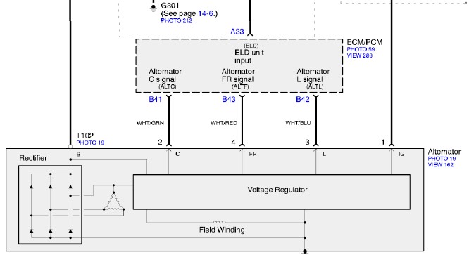

PCM/ECM (Powertrain/Engine Control Мodule)
статья для почитать
интересующая выдержка
Цитата Функцией регулятора напряжения является стабилизация напряжения при изменении частоты вращения и нагрузки за счет воздействия на ток возбуждения. Конечно можно изменять ток в цепи возбуждения введением в эту цепь дополнительного резистора, как это делалось в прежних вибрационных регуляторах напряжения, но этот способ связан с потерей мощности в этом резисторе и в электронных регуляторах не применяется. Электронные регуляторы изменяют ток возбуждения путем включения и отключения обмотки возбуждения от питающей сети, при этом меняется относительная продолжительность времени включения обмотки возбуждения. Если для стабилизации напряжения требуется уменьшить силу тока возбуждения, время включения обмотки возбуждения уменьшается, если нужно увеличить — увеличивается.
реле регулятор не отдельное звено, а компонент взаимодействующий с PCM, выглядит вот так

По умолчанию Re: 14 вольт от гены на аккум это нормально?
И на каком тазе такая хрень стоит? Пля скоко корчей перекрутил такой не видел.
Сообщение от Rost Посмотреть сообщение
Стоит на тех корчах, которые можно отремонтировать только на оф. сервисе
Сообщение от sanjk Посмотреть сообщение
статья для почитать
общепринятая абривиатура ECM, ECU, ЭБУ, МОЗГИ........ если ЧО...
ты определись, сначала в общих чертах пишеш за иномарки а потом переходиш на частные случаи......
если у одной-двух марок и были такие системы, это не говорит о том что у всех иномарок так........ ИМХО!
в большинстве случаев контроль напруги МОЗГУ нужен только лиш для самозащиты (перезаряд или крепкое падение....) даже в Сенсе такая тема есть.....
