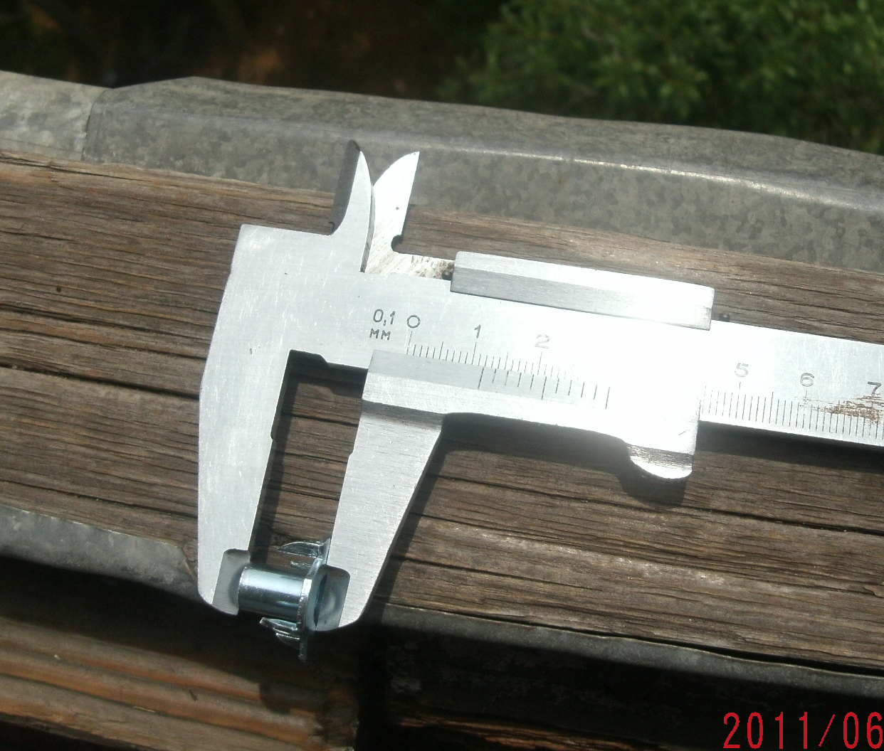

Работа продолжается потихоньку.И выясняется-упорные гайки(именно так их зовут в чеке от metalvis) бывают разных партий и немного отличаются.И по цене тоже слегка.Даю фотки.Более так сказать элитный вариант длиннее, и зубья у него тоже чуток длиннее.Имеет высоту около 12мм.При выборе желательно обращать внимание.У меня короткие не выпадают,а для сомневающихся-самое то.
