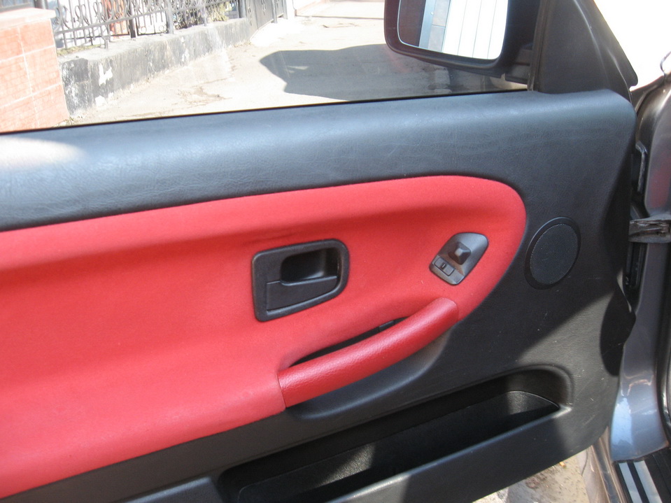

А в каких местах стоят ВЧ? (штатные это где?)

В дверях. Щас сфоткаю и добавлю фоток для полноты картины..

Заводские места, рассчитанные немцами при проектировке этого кузова

Имхо, сцена не получилась низкой? да и направленность не на ухо слушателю?

Даже с моим ростом (186см+ботинки) сцена на удивление достаточно высокая: на уровне 15-20см выше границы торпедо-лобовое стекло. На финале ЕММА 2008 в Севастополе звук в моем классе судил Саша Остапенко (Гамма Украина, кто не знает: первый чемпион Европы из Украины, Главный Судья в Украине первых несколько лет) и был приятно удивлен, типа "не ожидал".
Маша Синичкина судила мой класс ("братскую могилу" SOUND ONLY) АЯСКА во Львове, точно заметила, что параметры сцены меняются в зависимости от точки нахождения головы слушателя. Высота сиденья регулируется в этой модели в широком диапазоне, так что...
