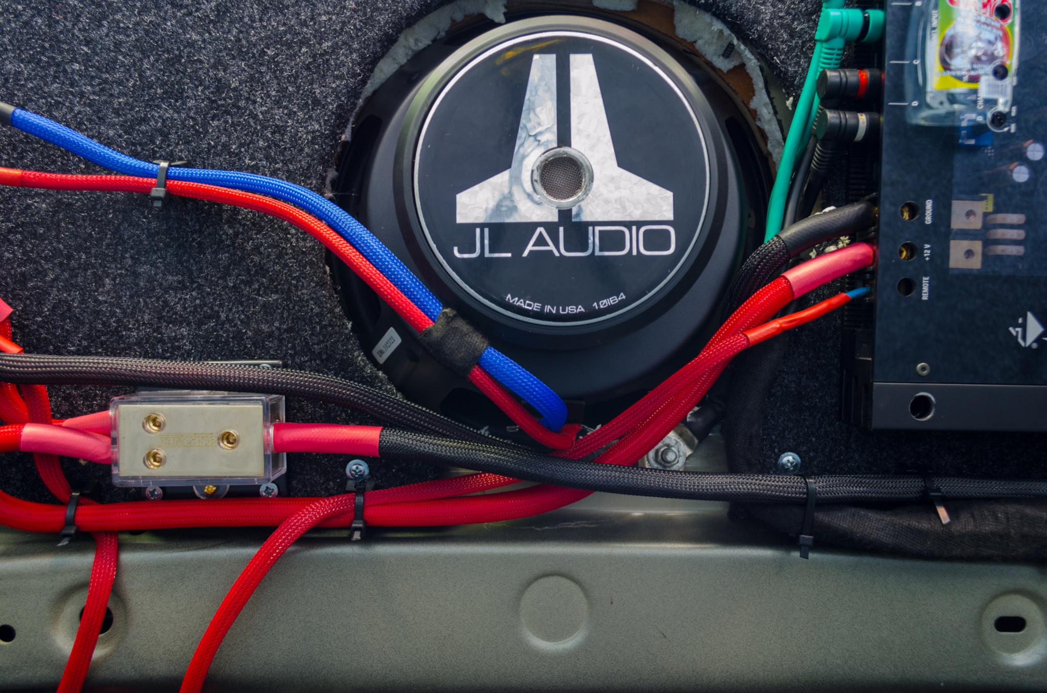

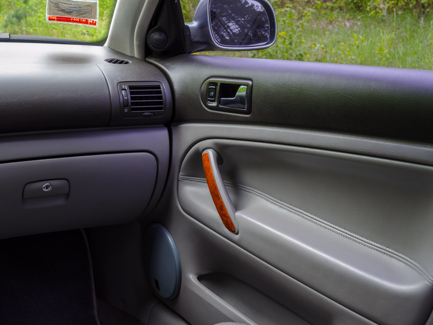

Отже викладаю обіцяні фото.
Твітери довернуті в чашках на потрібний напрямок, грилі на мідбасах замінено, в багажніку порядок. На фронті легендарні Даймонд Аудіо ХЕКС 600, саб не менш легендарний Джі Ель 10 ЕлБе 4. Система майже настроєна, залишилось виловити блох.
Поканальне підключення. Порізка ВЧ 4кГц 12дБ, НЧ 1,5кГц 6дБ - 50Гц 18дБ, саб 40Гц 18дБ - 16Гц 18дБ.
