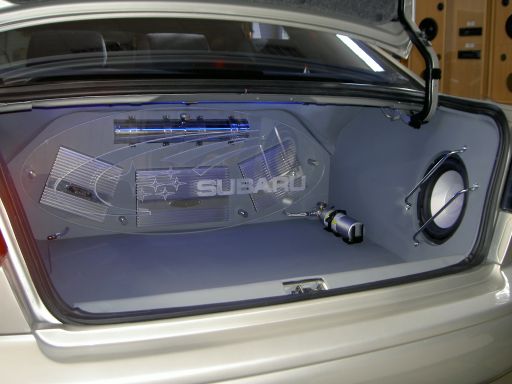

Итак, Субару Легаси , 2006 год, чемпион Украины ( инстал - Суходоль ский ) ...Конденсаторы при деле!!! .Если ошибся в мелочах, неважно...

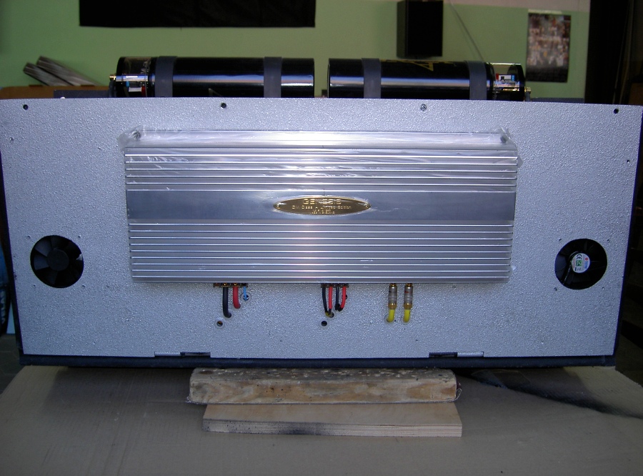

Субару Легаси ( инстал-Казначеев ), 2-е место на финале Украины 2007год, Смирновы, суперзвучание, готовилась на Европу, попала в аварию...не поехала....
ID:	65957   Нажмите на изображение для увеличения
Название: SUBARU-2008 063-1.jpg

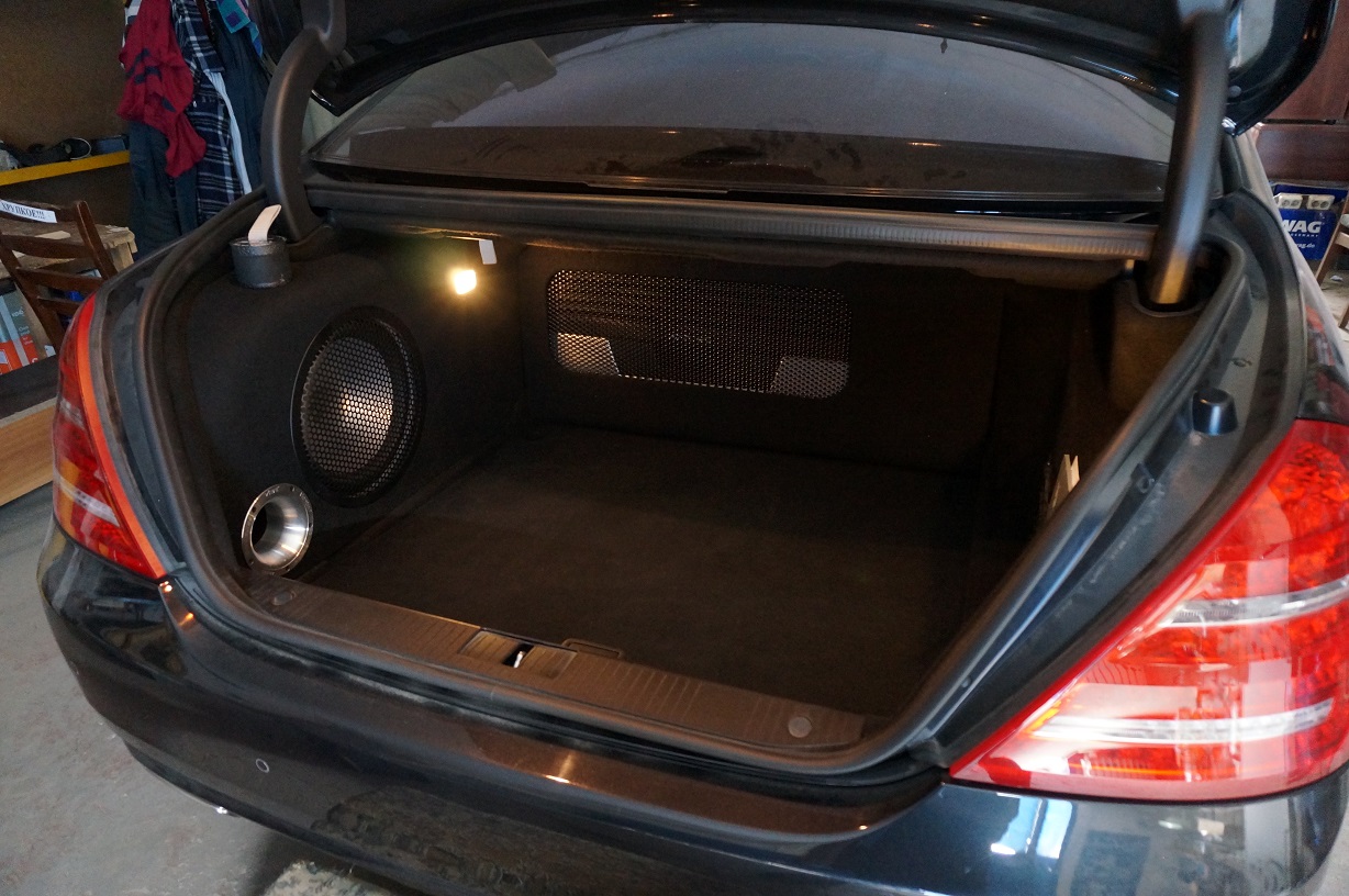

Мерседес S500, лучший звук в SQC и Best of sound EMMA в 2015 году. Тоже пара конденсаторов

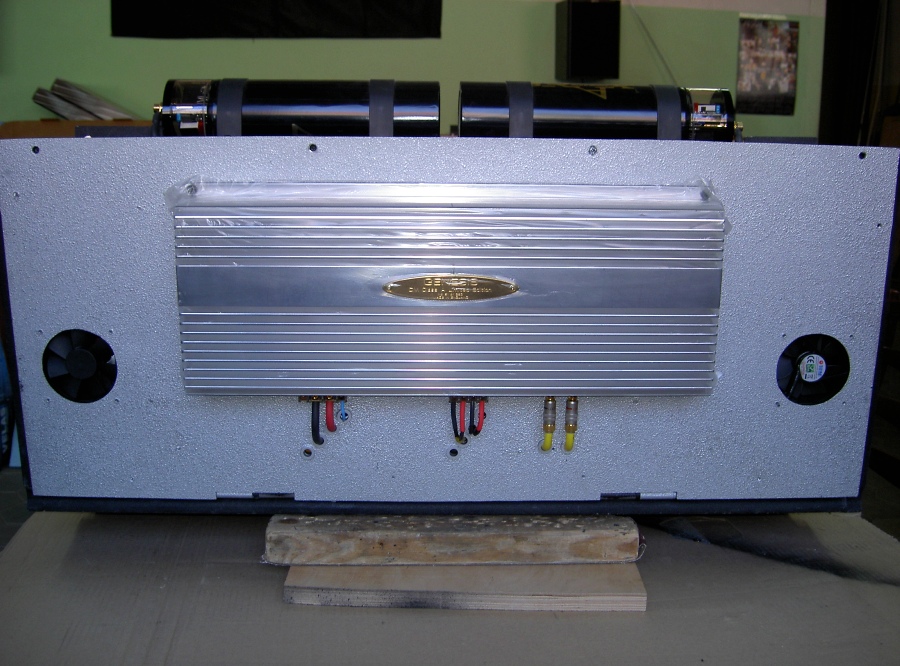

Спасибо за долгую дискуссию о необходимости кондера в системе, к которой я вначале отнесся с некоторым предубеждением - мол - старо, давно уже понятно - хороший кабель, аккум по крепче и т.д., а вот разве что для мощных инсталлов, с сабами - то да..
И подвигло меня вытащить старенький и простенький кондерчик
на 470 000 mF, 16V установить по скорому на столе перед Audison VR 206 на простенькие колоночки, Вт.60 в RMS...
В общем - я теперь за кондеры - и басы прорабатывает на уровень выше, и детальность во всей полосе лучше..) .. (Хотя и раньше отслушивал - с др.усилителями, но не слышал разницы особо, а тут как вату из ушей..)
