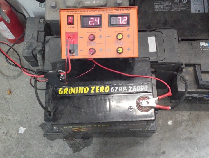

Вообщем выбор пал на зарядку "Шторм"
Ценник более чем гуманный, уже неделю мне ганяет двух вольтовые банки.
Вообщем спасибо всем кто откликнулся.
Отдельное спасибо Дядь Мише за подсказки и направления.
А также большое спасибо Костику - Кос.
Итог на фото ))

да, дяде Мише респект. я свою тож гоняю. Интересное ЗУ.
