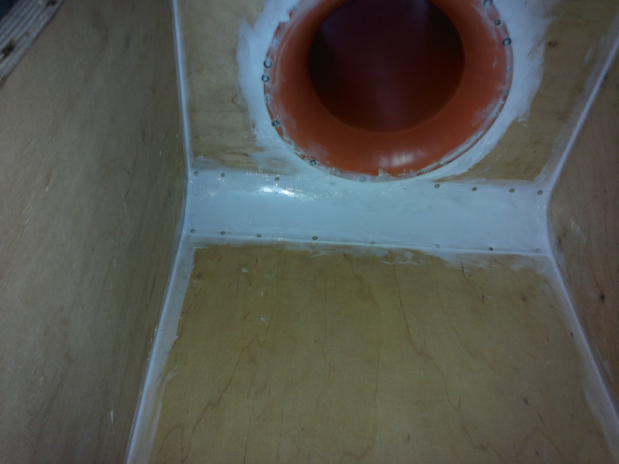

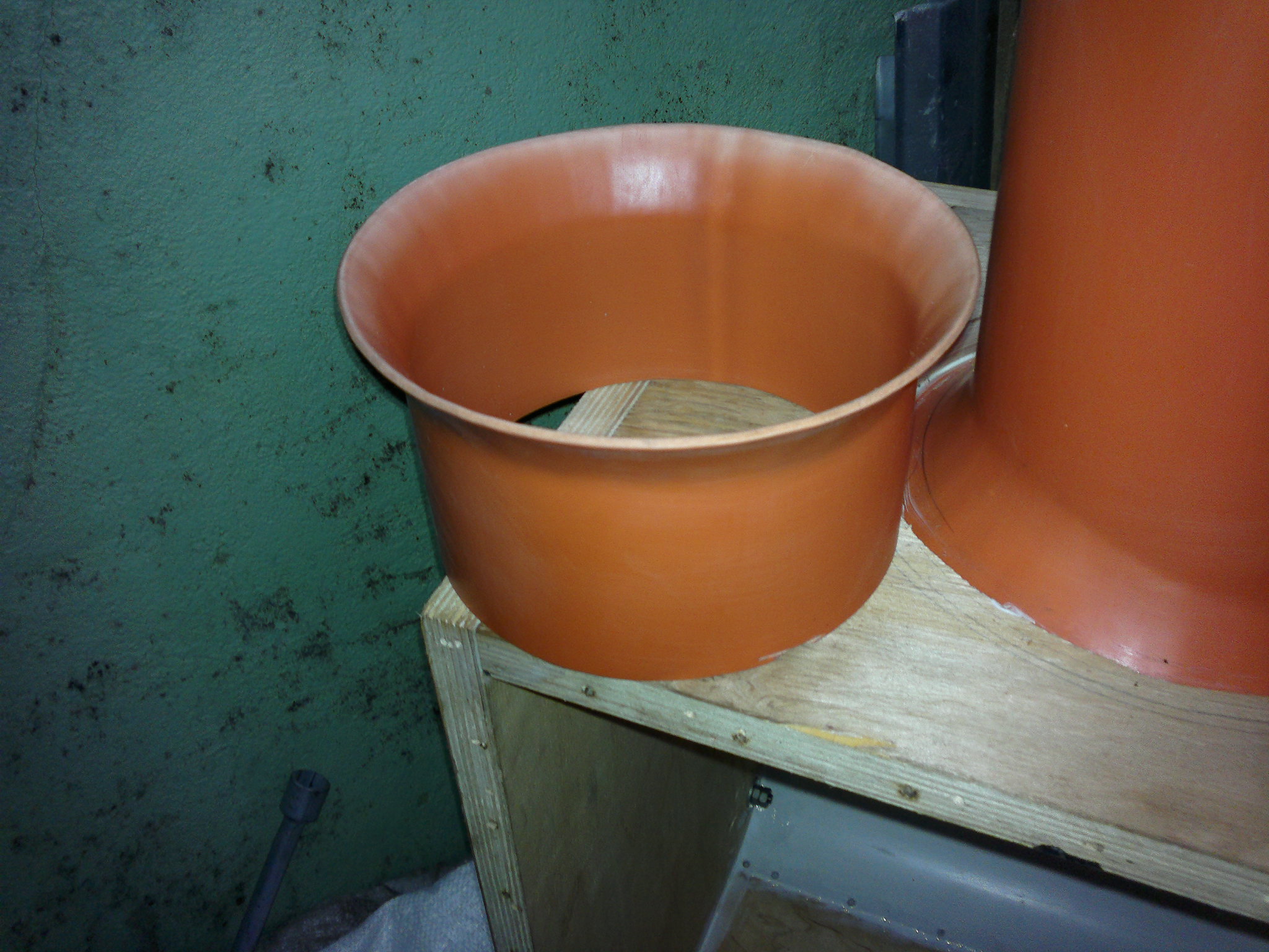

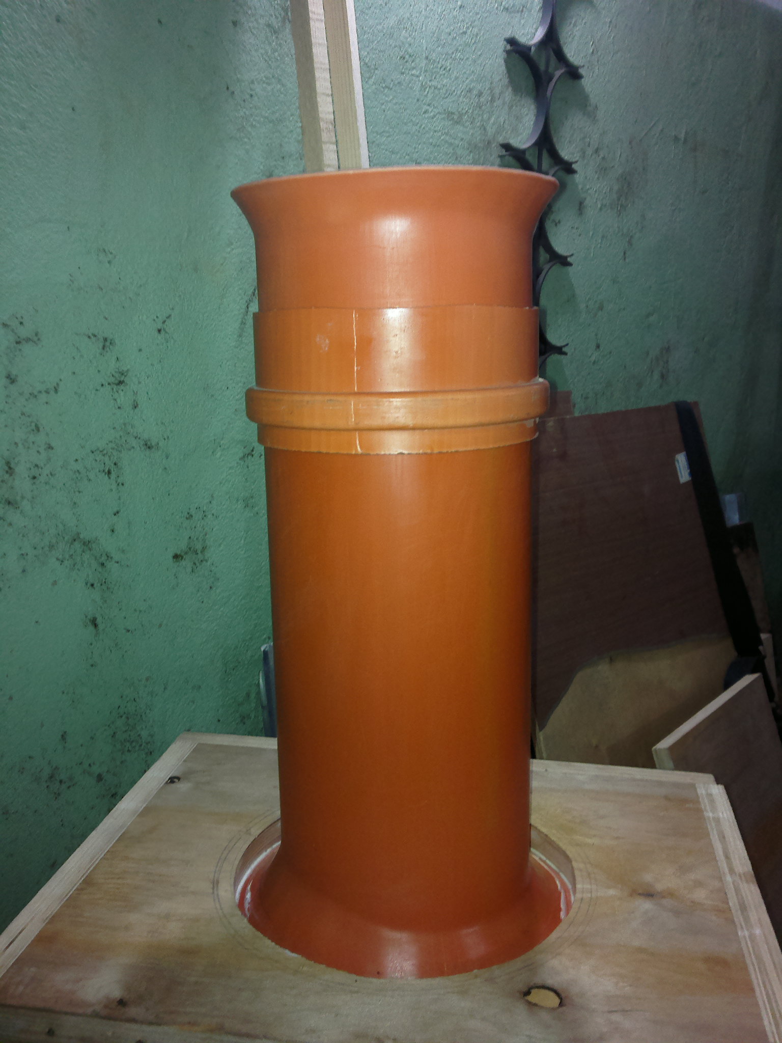

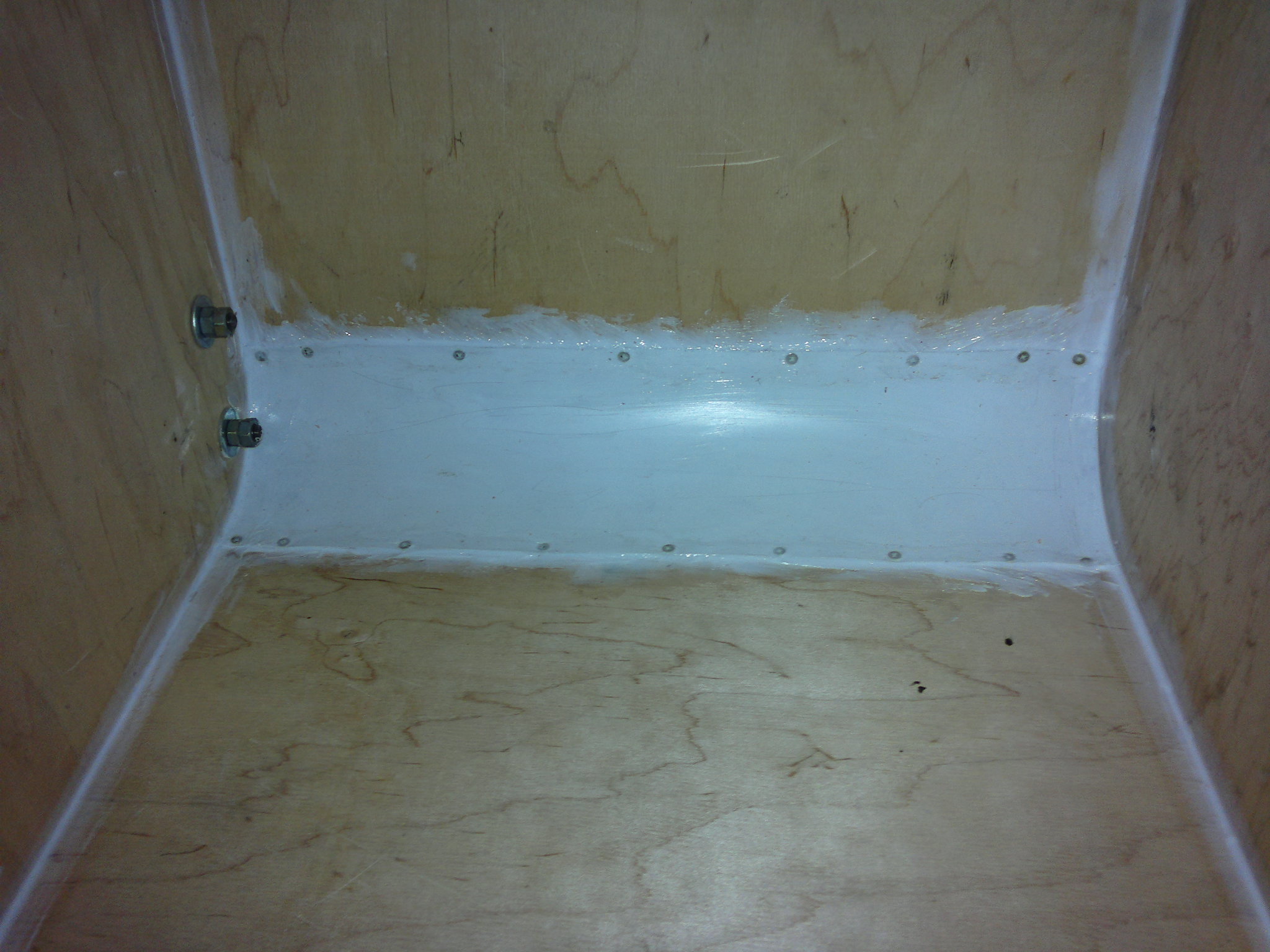

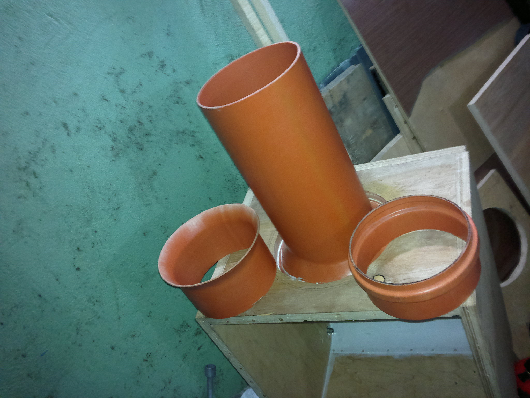

Видео пока нет, сегодня загерметизировал углы и стыки, доделал порт.

Старый 24.03.2013, 18:00   #25
DDMi
Терапефт с пилюлями
Аватар для DDMi
Регистрация: 12.11.2008
Адрес: село Черкаська Лозова
Сообщений: 801
Репутация: 298
По умолчанию Re: Ящик под Ground Zero gzrw 30spl Extreme
Сообщение от Novice Посмотреть сообщение
DDMi, как скругления могут демпфировать ?? ато опыт у меня не большей, может чего не знаю . и почему напрасный труд ??? неужели скругления не чего не дают?
надуй воздушный шарик внутри короба так, чтобы в углах остались пустоты, а резинка, не прислонившаяся к углам станет демпфером, т.к. она нежесткая.
так и пластик не абсолютно жесткий, будет брать на себя часть энергии от пульсирования давления внутри ящика.
и что ты ожидаешь от этого скругления? только внутренний объем уменьшается, а эффект от этого чаще отрицательный.
от скруглений эффект в основном в местах поворота потока, например, в месте поворота щелевого порта, чтобы сделать поток плавным, без завихрений. а где поток в месте скруглений в твоем ящике? нет там потока, там мертвая угловая зона с периодически меняющимся давлением . скругления там не нужны. поэкспериментируй лучше с местом выхлопа из ящика, не факт, что расположенная по центру труба даст лучший результат. может лучше оказаться сместить ее ближе к углу?
фланец хороший сделал
Старый 24.03.2013, 18:19   #26
V.O.O.
Аватар для V.O.O.
Регистрация: 28.06.2011
Сообщений: 186
Репутация: 48
Спасибо, буду пробовать.
