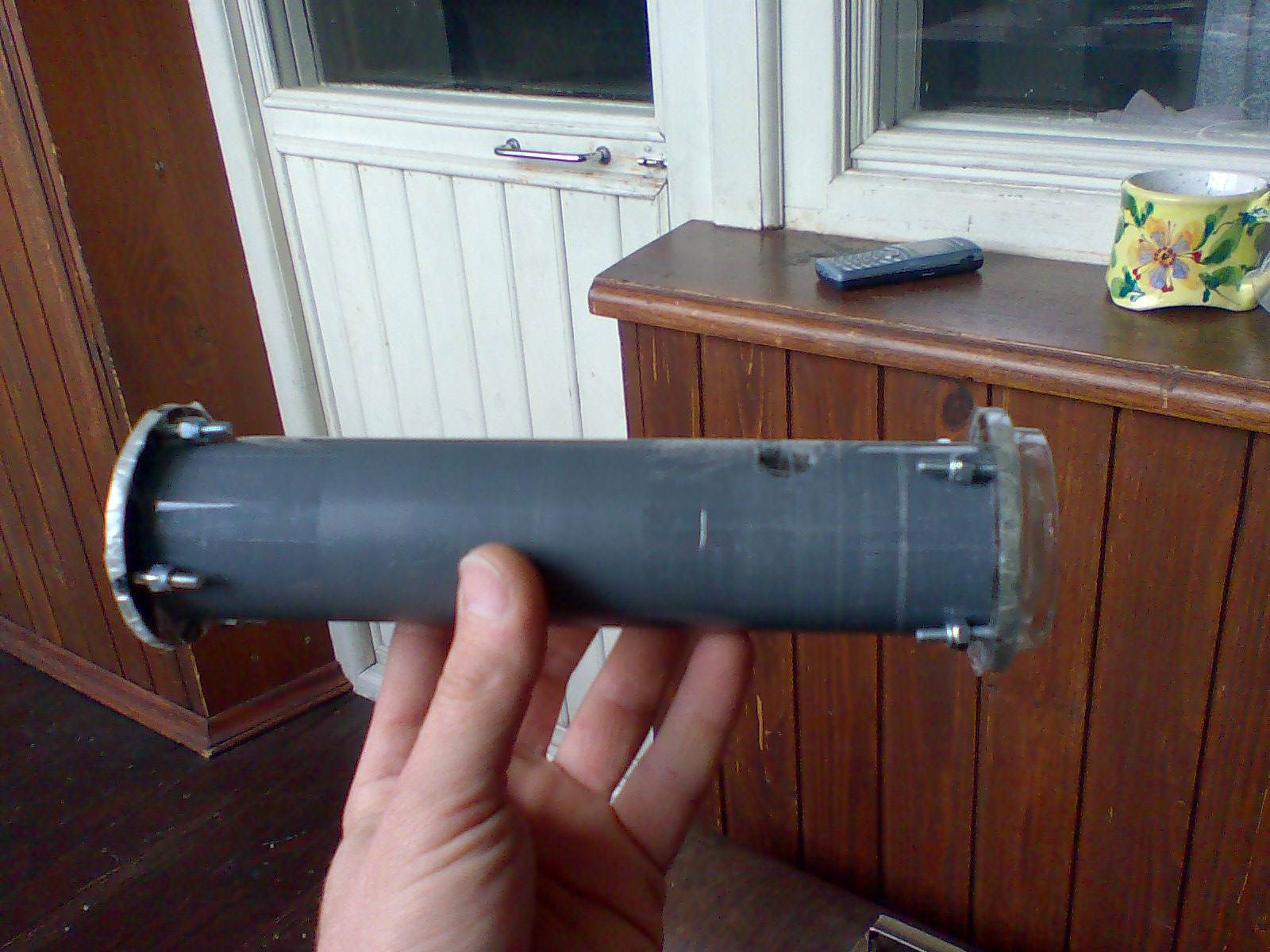

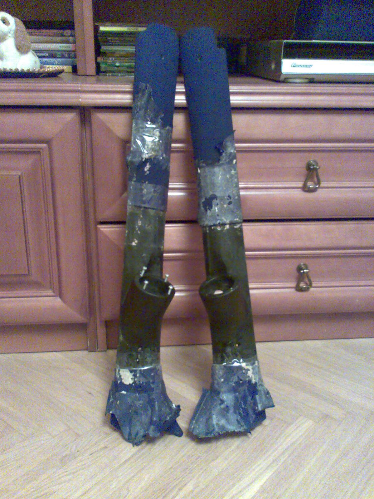

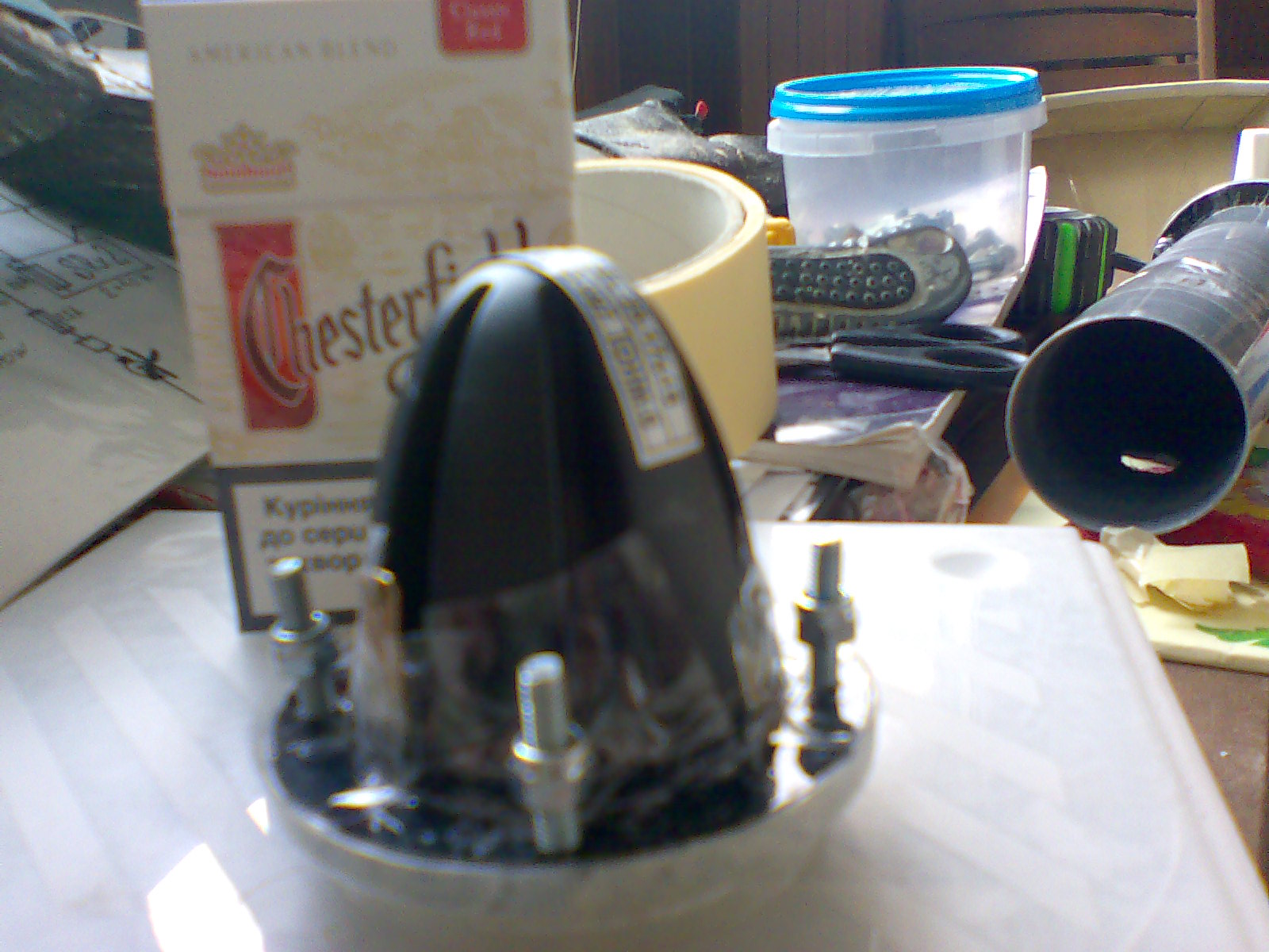

Сделал, руками, из подручных материалов, "за нидораха",работает, достаточно надёжно, удовлетворяет условиям техзадания...
Чё еще надо?
Молодец!
з.ы. Коль такая пьянка, то лошите уже и мою альтернативу...
Пищи DT-25tb...
-наживил винты и самоконтрящиеся гайки,
-обмазал хорошенько сию конструкцию шпаклевкой волосянкой,
-через 20 минут выкрутил винты и снял с трубы два готовых кольца из шпаклевки,
-прилепил к стойкам той же шпаклевкой...
Готово.

Старый 14.12.2012, 07:56   #18
Александр093
Аватар для Александр093
Регистрация: 13.06.2008
Сообщений: 1,440
Вы сказали Спасибо: 88
Репутация: 55
По умолчанию Re: Альтернативное крепление ВЧ
Больше интересует крепление готовой конструкции к кузову,ведь стойки уже гораздо тяжелее.
