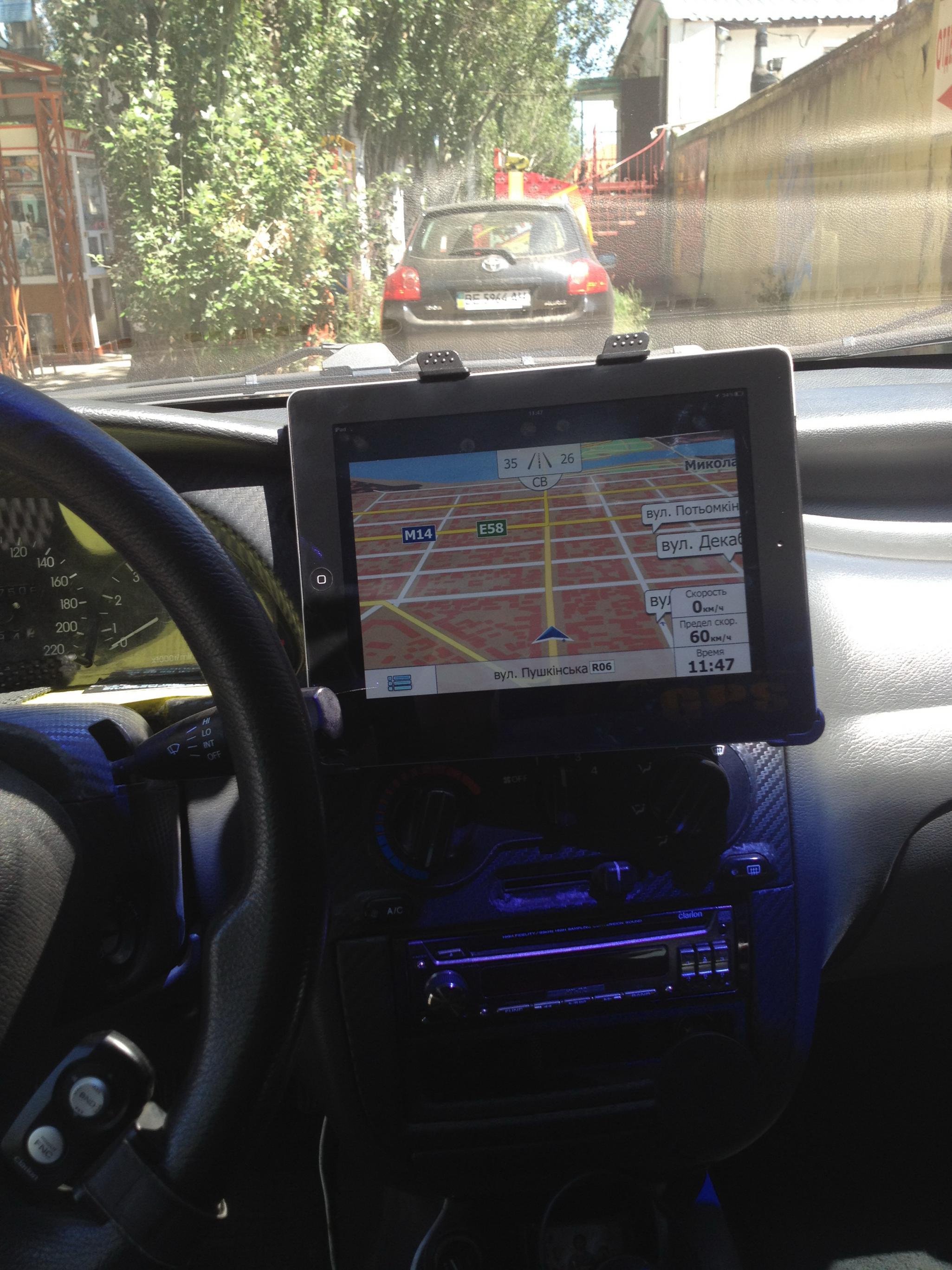

Тоже подключил iPad
всё мучаюсь с выбором камеры)))
DeLuxe вне форума   Ответить с цитированием Вверх

Сообщение от DeLuxe Посмотреть сообщение
Тоже подключил iPad
Да да...камеру бы еще
Тоже подключил iPad
Допустим вы выбрали wi-fi камеру, а как ipad будет понимать что вы включили заднюю скорость и что ему нужно переключится на приложение которое транслирует, то что показывает камера? или вручную приложение запускать (имхо очень не удобно) ?

По умолчанию Re: iPad 2 Santa Fe New
читал на англ. форуме, что есть модели камер вместе с софтом для ios, которые автоматом включаются при активации камеры(подачи питания на неё, но они обычно 9вольт)
