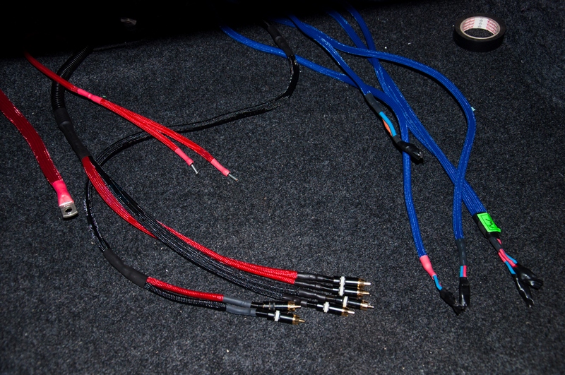

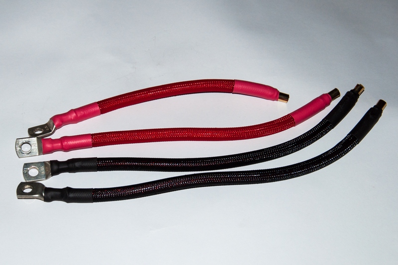

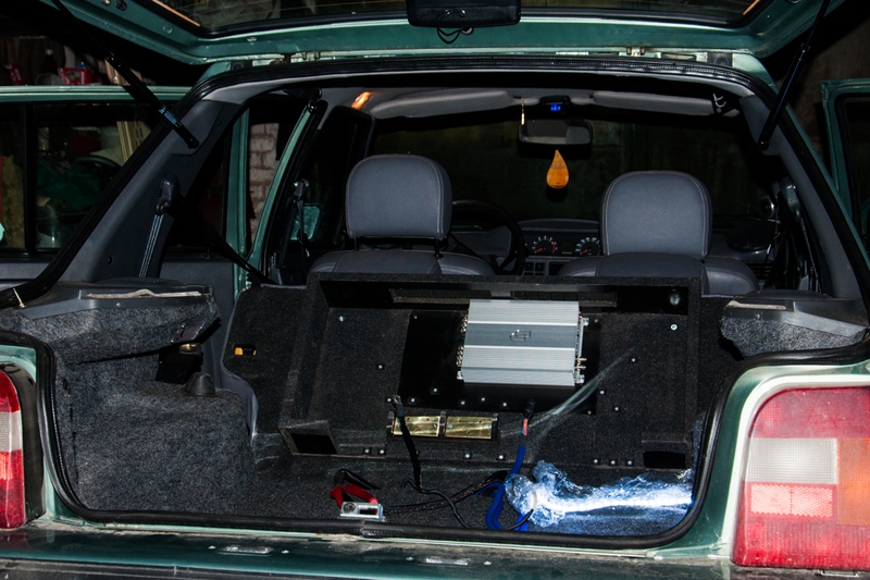

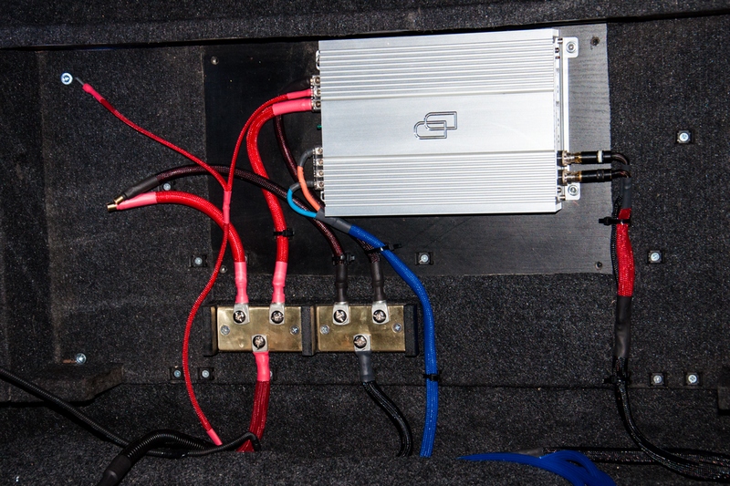

В міжсезоння вирішив дещо переробити, а саме: розгалужувач проводів, ящик для усілків і проводку в багажнику привести в порядок.
Проводку одів в шкіру гадюки

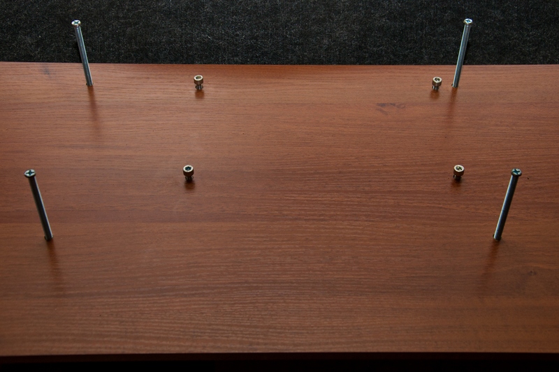

Короб на підсилювачі був виготовлений з ламінованого МДФ, кріплення усілків на закладні гайки.

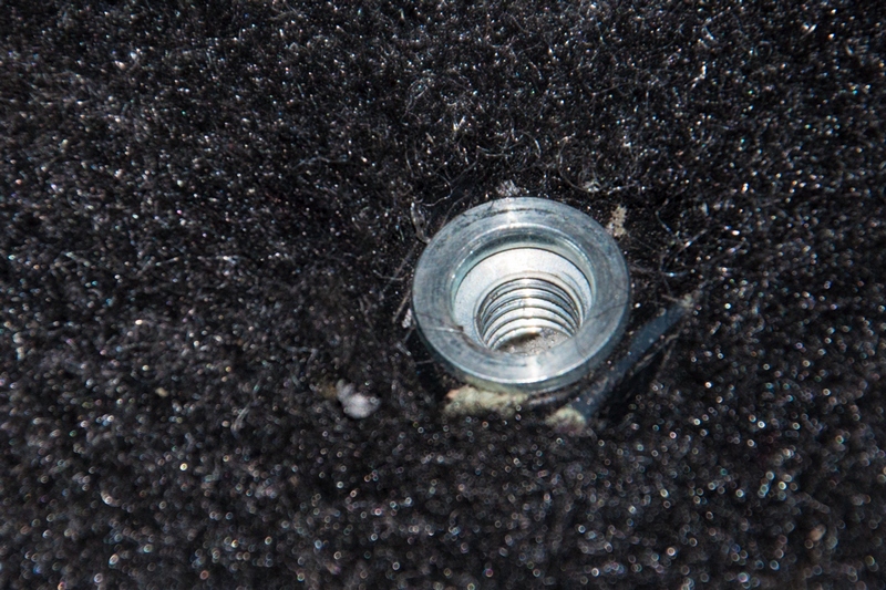

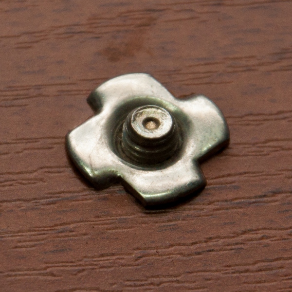

В спинку сидіння були "вклепані" гайки для болтового кріплення коробу (дякую Халіну за інструмент і Росту за роботу
