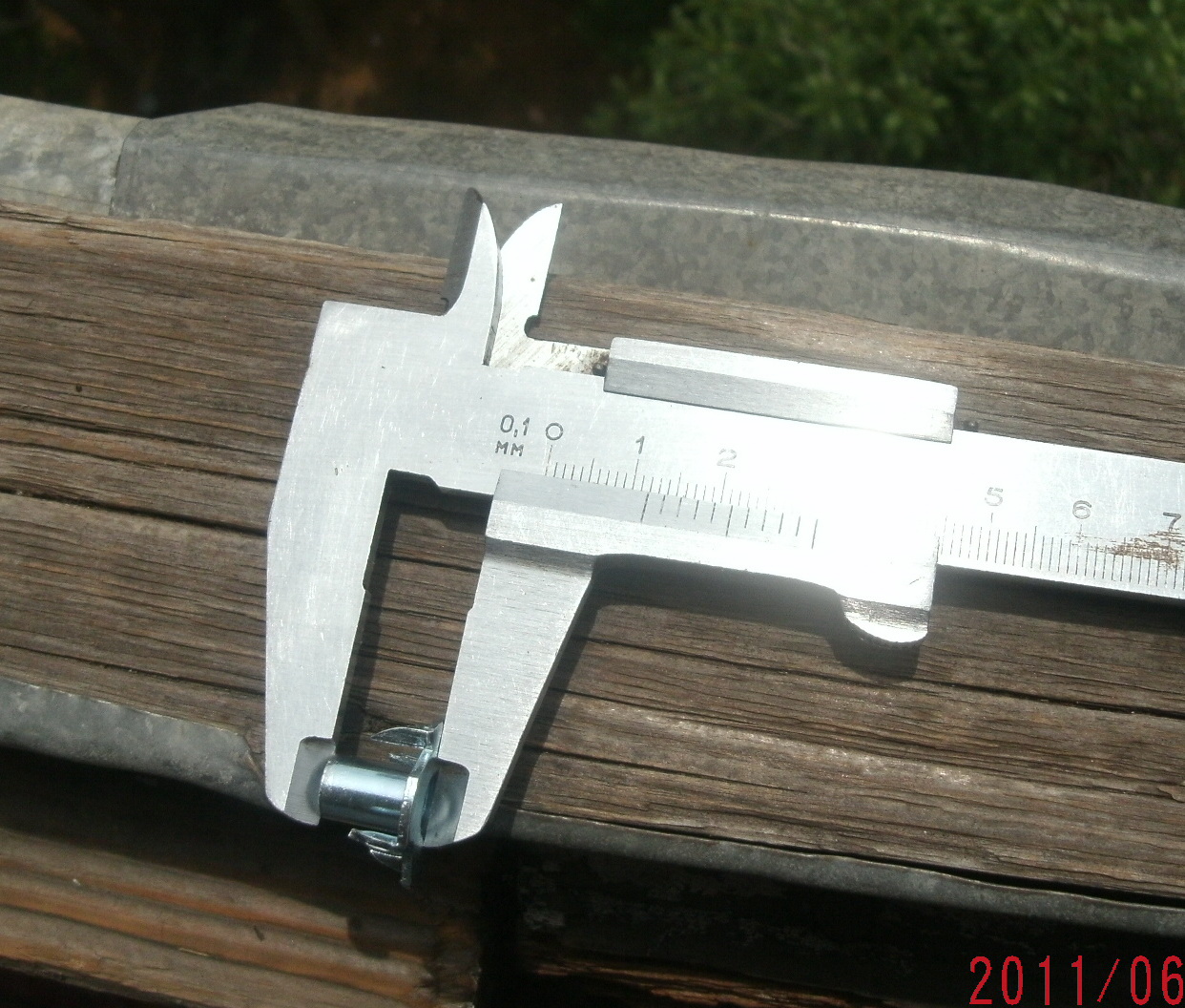

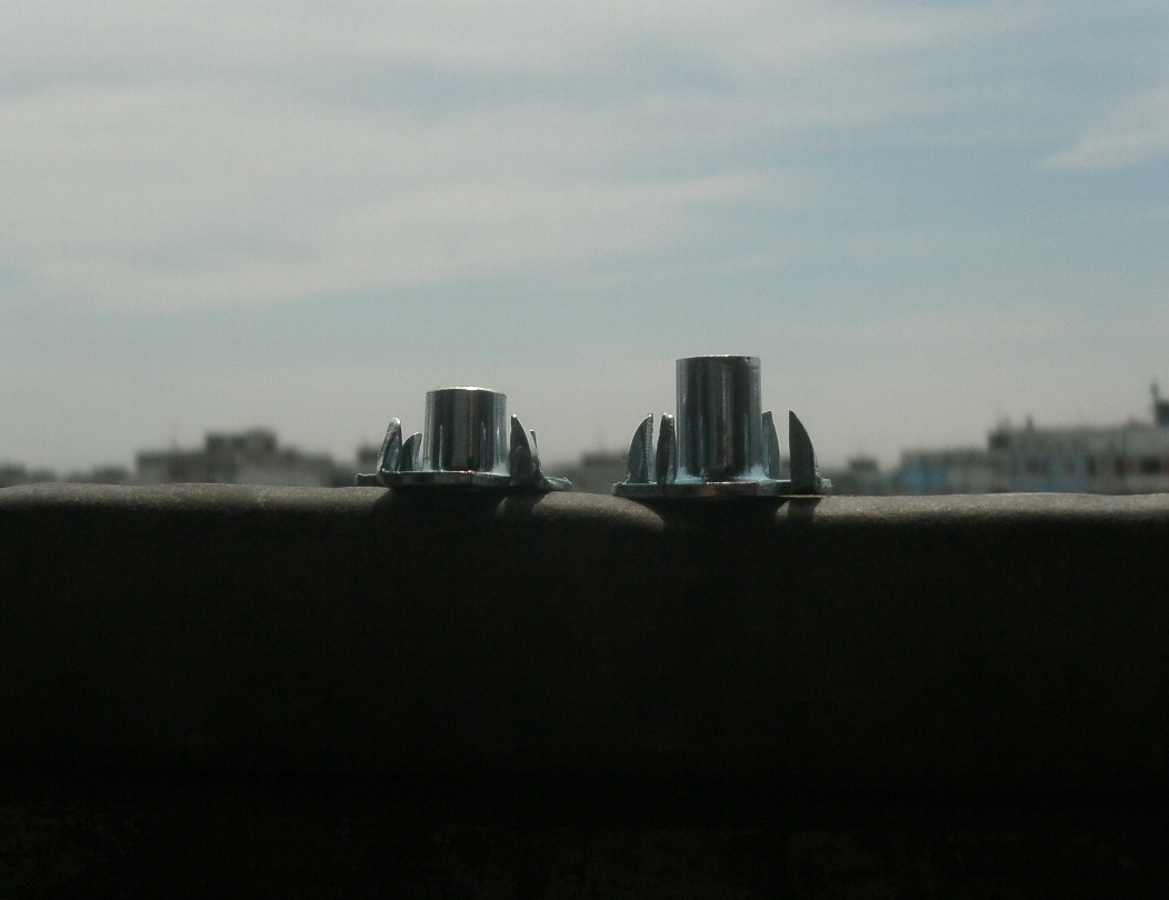

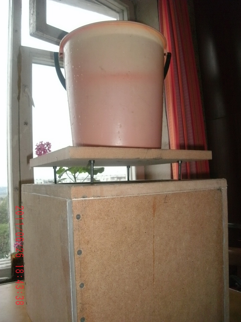

Работа продолжается потихоньку.И выясняется-упорные гайки(именно так их зовут в чеке от metalvis) бывают разных партий и немного отличаются.И по цене тоже слегка.Даю фотки.Более так сказать элитный вариант длиннее, и зубья у него тоже чуток длиннее.Имеет высоту около 12мм.При выборе желательно обращать внимание.У меня короткие не выпадают,а для сомневающихся-самое то.
ID:	9081   Нажмите на изображение для увеличения

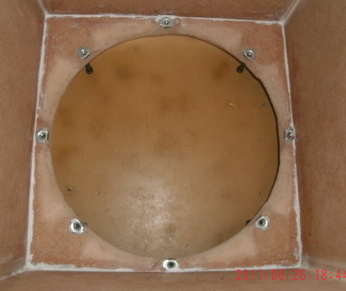

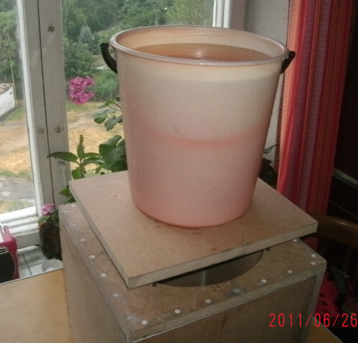

Думаю достаточно убедительно,чтобы подвязать эти переживания.Четыре гайки которые не подперты боковыми стенками если че.
ID:	9083   Нажмите на изображение для увеличения

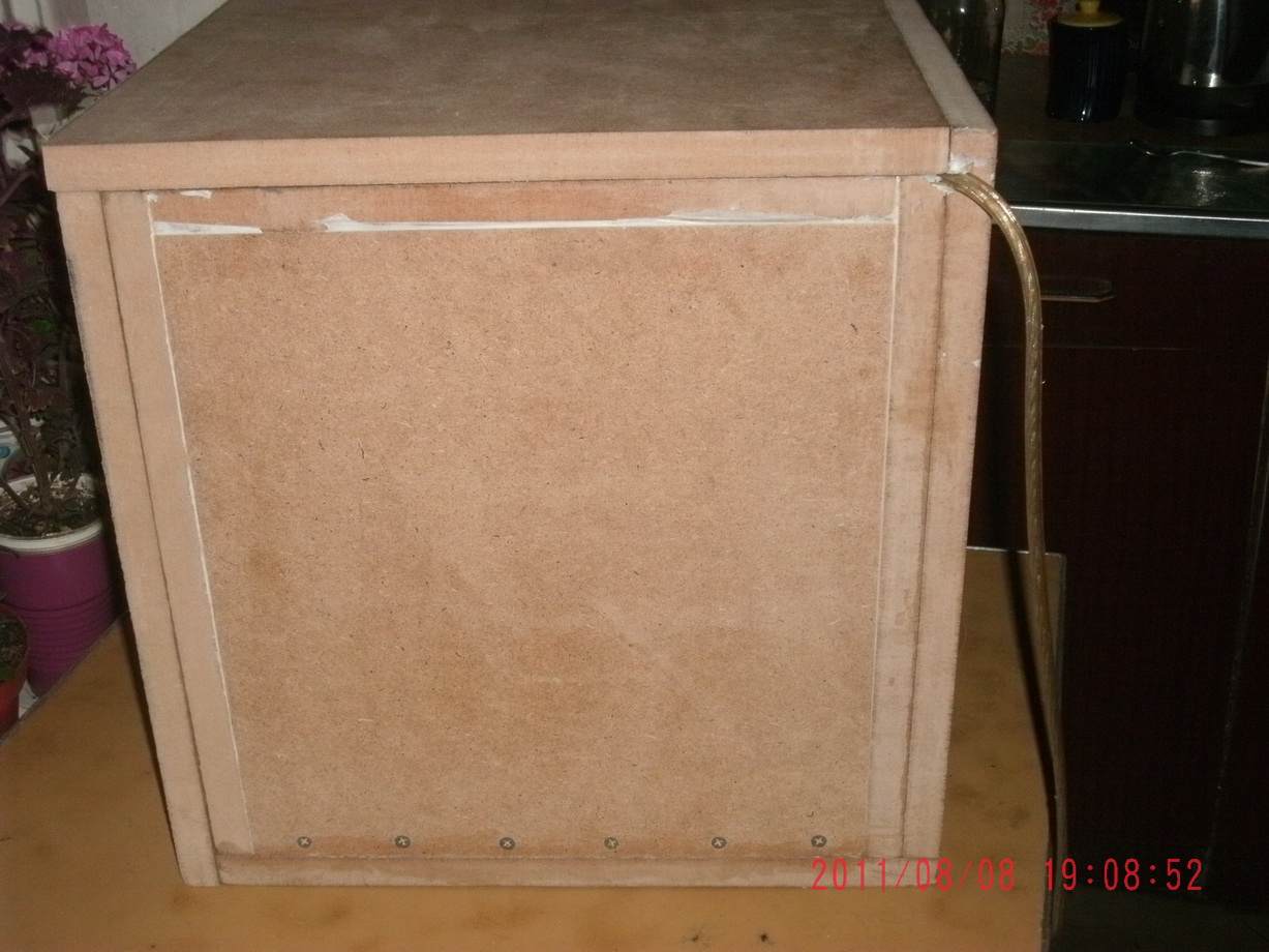

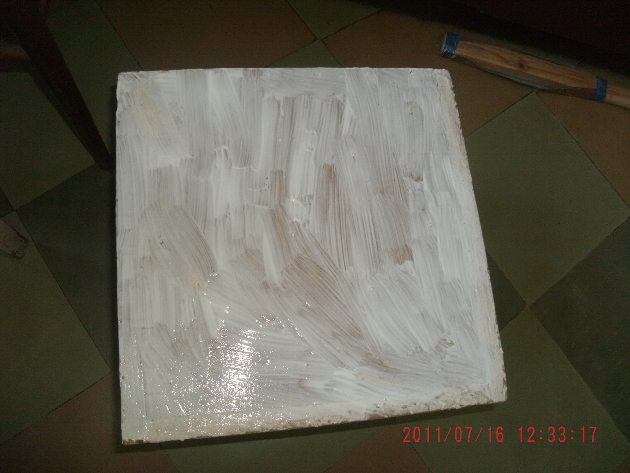

Делается только по воскресеньям и то не по всем.

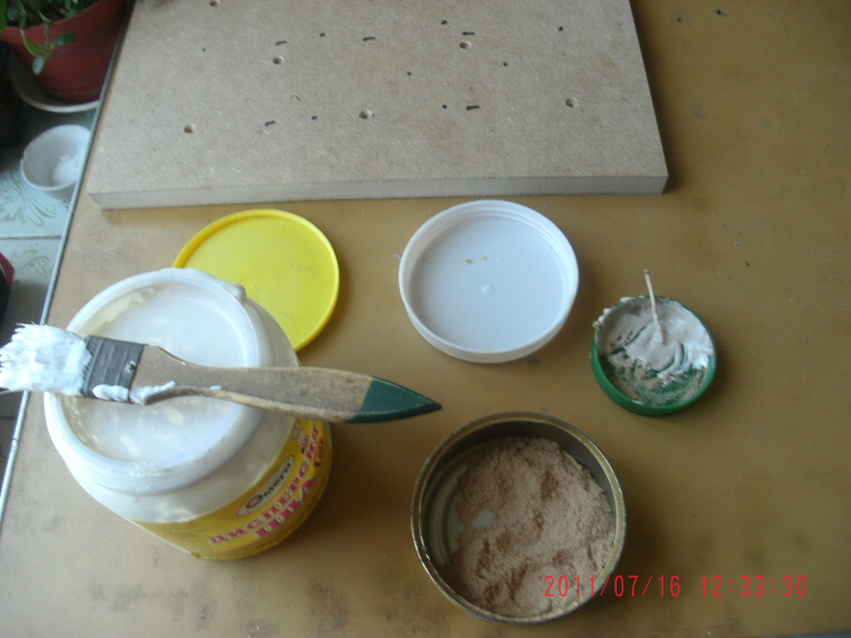

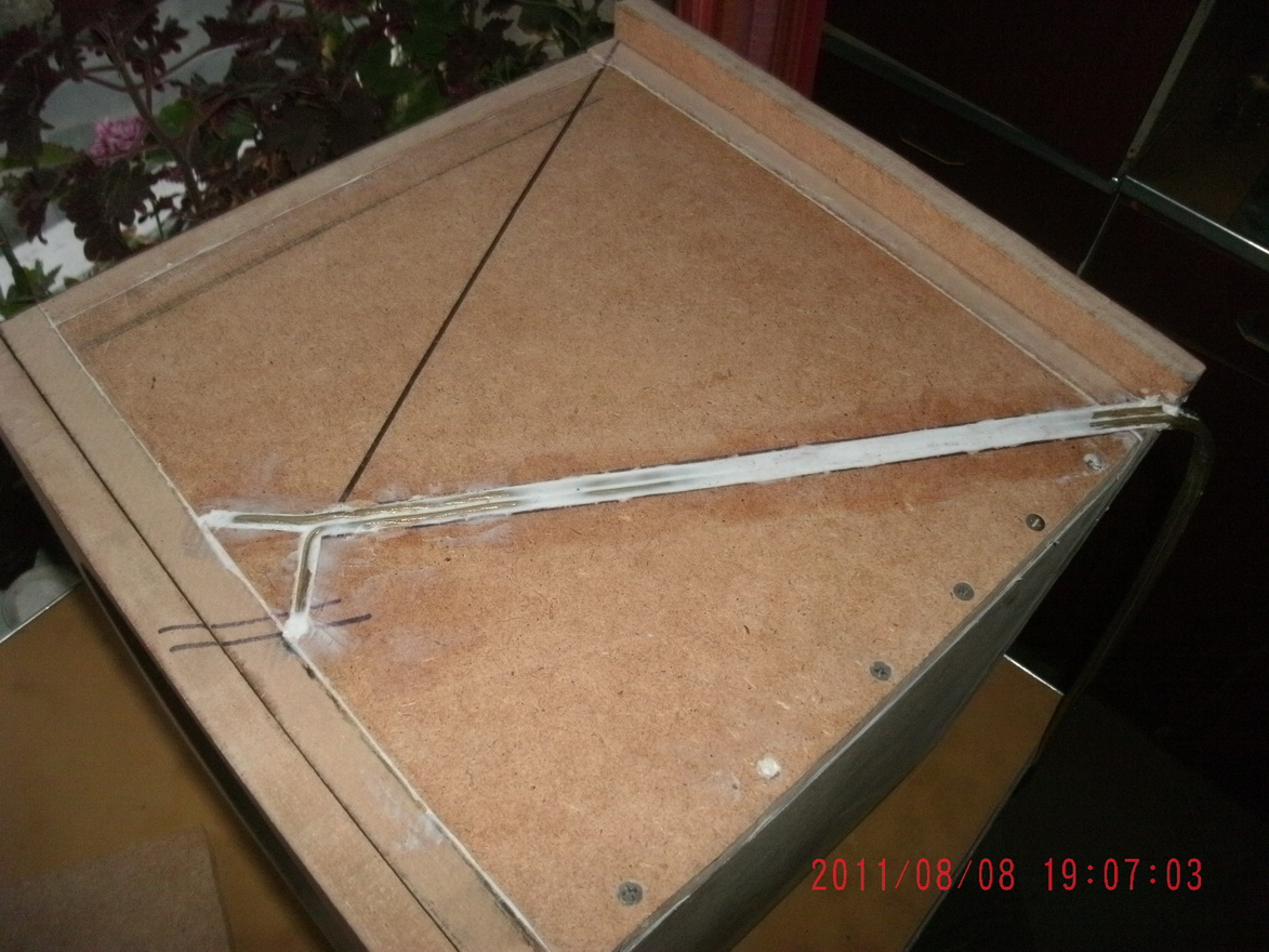

Провод на дин решил пустить между слоями.Выходить будет на углу-чтобы попробовать звучание как минимум в трех разных положениях.Клеммник на самом сабе решил не ставить.Слои между собой проклеиваю дисперсией ПВА+ стяжка саморезами.Пока такие наброски.Осталось выпилить две боковые стенки второго слоя...Остальное позже.
ID:	9976   Нажмите на изображение для увеличения
ID:	9978   Нажмите на изображение для увеличения
