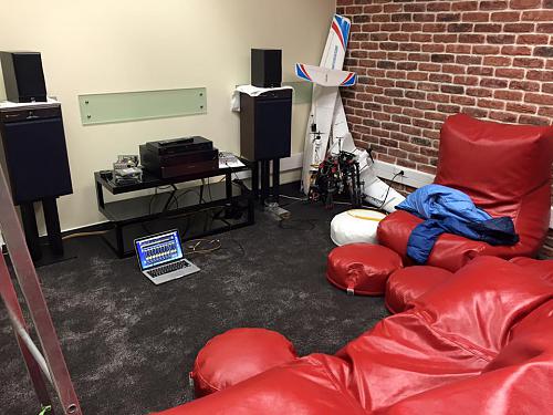

Всем привет! Перед тем как начать рассказывать об этом интересном тесте, я бы хотел рассказать предысторию. Точнее ее продолжение. Началось все с того, как я поехал на финал ЕММА в Харьков. Чтобы не повторяться читайте здесь…www.drive2.ru/l/7677822/
После Харькова меня ждал финал SQC и Кубок Нобби (Норберта Тука) В обеих соревнованиях я безбожно просрал, заняв «почетные» 5 и 6 места. На следующий день было закрытие сезона ЕММА и там я тоже просрал получив 5 место. Окончательным добиванием было то, что сцена начала конкретно плавать а система при включении выключении чуть не вынесла мозг сильным звуковым хлопком линейному судье… Вообщем начав очень неплохо сезон, я умудрился за 2 дня все просрать, в том числе прямой билет на евро.
После всех этих событий я пытался настроить процессор более детально и с премудростями, но мне что то мешало… этот невыносимый визг, местами плавающий, четко слышимый мной даже на средней громкости. Он реально выедал мне мозг и не давал расслабиться при настройке и прослушивании музыки. Было принято решение проверить процессор на профпригодность.
Начали с питания. Перерыв все цепи, постоянно списываясь и созваниваясь в скайпе с АлексомТ, проверили все. Ничего не помогало. Визг оставался. Перерыли всю машину на проблемы с землей…ноль. Проверяли дома, визг тот же. Дальше был тупик. Конечно же, можно было отправить проц обратно в Москву и там сами производители сего чуда разобрались бы с проблемой…но дело в том что пересылка в Москву и обратно мне к примеру стоила бы 160$ Это мой проверенный канал который в течении 5 дней доставил бы железяку прямо к дверям. Другие варианты я не рассматривал, так как реально времени на эксперименты и переезды туда обратно у меня нет. Плюс еще чисто психологический момент – Ты отдал больше 1000 долларов за готовое решение в коробке, а потом вдруг выясняется что оно не работает…и тебе нужно еще платить деньги и ждать минимум месяц на то что бы (может быть) решить проблему. Решил забить и разобраться на месте своими силами. Благо есть рядом хорошие друзья, которые являются людьми с золотыми руками! Я не буду называть имена. Так вот) Проблема была решена в течении 2 дней) Как? Я не стану говорить. Но скажу так – этот косяк есть во всех процессорах CarDSP. Конечно же я не уверен на 100% в этом, но посудите сами – первая версия платы цапов стоит у моего друга уже больше года. У нее есть визг. Второй полноценный процессор версии на 1794 был мой – визг был. И третий полноценный процессор версии на 1794 купил тоже мой друг – визг есть…Что это, совпадение? Не думаю.
Теперь о главном. Что это за тест? Он очень прост. Есть моя домашняя система, сердцем которой являются акустические системы JBL 4319 Studio Monitor. Это уникальная в своем роде акустика. Почитать о ней можно в интернете, благо инфы достаточно. Я ей доверяю. Тонально исключительно правильные мониторы с абсолютно прямой подачей, но в то же время эмоционально очень сильной! Работают они в паре с интегральным усилителем Harman Kardon HK990. Это усилитель, который имеет честных 150 ватт на канал с нехилым демпинг фактором позволяющим взять за яйца практически любую акустику и показать кто в доме хозяин. Задача теста была следующая – Мы имеем 2 процессора CarDSP. Один полный сток, то что предлагает производитель. И второй процессор мой родной паханный блять перепаханный, но доведенный до тех параметров, о которых я когда то читал думая о покупке CarDSP.
Процессоры оба подключаются по очереди одним и тем же межблоком (Oyade 910) к усилителю. Источником служит портативный плеер Fiio X5 подключенный по цифровому коаксиальному кабелю (vdH MC Gold) Все настройки процев в нулях, слушаем в полной полосе. Дополнительно еще поставили на всякий случай сд транспорт Musical Fidelity M1CDT. Так чисто, на всякий пожарный.
Сразу оговорюсь! Слушали мы исключительно тоналку. Только знакомые, старые проверенные временем треки. Их не много. Еще. 14 трек ЕММА с тишиной. Врубаем на полную проверяем на шумы.
Первым пошел полный сток CarDSP
1. Jen Chapin — You Haven't Done Nothin' 24/96 — Очень широко, даже как то неестественно растянута сцена. Контрабас сухой, быстрый. Саксофон слева слишком прям слева. Вокал разочаровал. Сухой, пластмассовый. Как дистилированная вода. Не интересно слушать. Выключили через минуту. Больше нет смысла слушать. Визг с нами)
2. Helge Lien Trio – Natsukashii – Ровненько, как и надо. Без особых изысков. Понравились клавиши. Не забываем про визг. На самых тихих моментах мы слышим его…что несказанно меня бесит.
3. Fink – Perfect Darkness – Гитара сочна в верхнем диапазоне. В нижнем очень резко и опять же отдает плоскостью. Трек очень атмосферный, он не должен так «филигранно» играть без души. Вот вроде все правильно…а слушать не хочется.
4. Все треки по тоналке EMMA CD 2014-15 – В очередной раз убедился, насколько хорошо записан диск! В смысле что на домашней системе проще услышать все прелести записи, которые сложно воссоздать в авто. Что, опять же не удивительно, проц растянул сцену на треках с духовыми, но в то же время по глубине был не ахти. На скрипках было чуток не комфортно, но в целом лучше чем во многих чемпионских тачках.
5. Земфира – Блюз (лайв) – ужоснах. Когда сидел слушал, вспоминал с горечью о своем 500 мониторе.
6. Горан Брегович – маки маки (с диска) – Вот честно… я там не услышал 11 духовых инструментов.
14 трек ЕММА с тишиной — **** визг!
Продолжение следует…

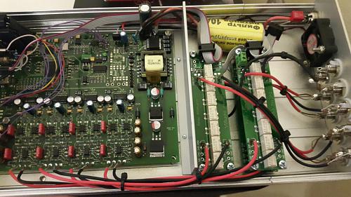

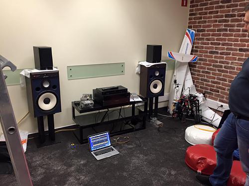

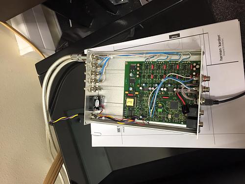

Дальше мы подключили процессор уже с исправлениями.
CarDSP(Mod)
Первым делом я включил 14 трек с тишиной и врубил на полную громкость усилитель – мы не услышали ровным счетом НИЧЕГО!!! Никаких визгов! Гробовая тишина! Только тепловой шум от самого усилителя.
1. Jen Chapin - You Haven't Done Nothin' 24/96 – Даже с учетом того, что сама комната прослушивания не очень хорошо подготовлена и имеет некоторые баги, первое что бросилось в глаза(уши) это передача ощущения пространства на этом треке!!! Это тот самый момент истины, за который по методичке SQC 2015 судья должен ставить максимальную оценку 10! На стоковом варианте ни о каком ощущении зала где писали трек вообще нет речи! Вокал стал более осязаемым и фокус приобрел объемность. Другими словами, тетя стала как живая. Саксофон встал на место и тонально приобрел основание в нижнем регистре, не потеряв при этом в верхнем.
Сцена по ширине по сравнению со стоком стала немного меньше, но это абсолютно не сказалось на удовольствии.
2. Helge Lien Trio – Natsukashii – Объем, объем и еще раз объем! Вот вроде бы разницы большой нет, но сколько же приятностей в звуке. После стока поймал себя на мысли уже к концу трека, что я забыл про шумы) конечно же! Ведь их нет)) на удовольствии от прослушивания таких шикарных музыкальных произведений, сказываются все мелочи в тракте. Залипли мы крепко.
3. Fink – Perfect Darkness – Вот за что я его люблю, так за полное соответствие названий песен со звуком в них) Идеальная, заполняющая пространство, темнота передается очень легко! Вокал наполненый, чуть резковатый, но это даже подчеркнуто. Гитара умопомрачительная!!!
4. Все треки с тоналкой на диске EMMA 2014-15 – Вот честно скажу вам – я услышал в домашке звук на 29 баллов по протоколу ЕММА! Мы прослушали трек со скрипками 2!!! раза подряд! Поразила опять же передача пространства! Уверен многие видели фотографии из студии звукозаписи в методичке ЕММА – Так вот я увидел их вживую! Духовые инструменты очень красиво играют, глубина на этом треке очень впечатляющая!
5. Земфира – Блюз (лайв) – Я был на концерте Земфиры)
6. Горан Брегович – Маки Маки (на сд транспорте) – На этом треке я уже был полностью убежден в том, что как хорошо что все так получилось) И я не буду слушать убогую плоскотню на стоковом проце CarDSP)
Резюме.
Теперь я, пожалуй, расскажу что сделал мой друг с этим процессором.
Проблема была абсолютно не в питании. Мы поменяли практически все деталюхи там, потратив некоторое количество денег и времени…результатов это не дало.
Только когда проц попал на стол к Артему (Arrt) проблема была решена.
Выпаяли нах конденсаторы на всех 8 каналах в обратной связи ток напряжение на opa1632 – Поменяли операционники на другие. Всё) И это абсолютно другой проц! Месяц назад мы проводили на работе тест операционников, где ОРА2211 заняли 4 место из 5 моделей. Ничем не примечательный опер, немного «приукрашивающий». Я был мягко говоря удивлен. После того как мы поменяли эти оперы на другие в процессоре…Я еще раз убедился в правдивости теста операционников. Дальше.
После того как убрали кондеры (заводящиеся) кроме того, что пропал визг, очень сильно поменялся звук! Появилось как раз вот то ощущение пространства и теплота в звуке. Он перестал быть пластмассовым и сухим. Замена операционников окончательно забила кол в звук стокового проца…
Теперь о насущном. Зачем я написал столько много букв. Такое ощущение наверное складется, что я обижен, правда?) Да, отчасти это так. Ведь именно из за унылого звука и визга стокового варианта я просрал отчасти финал ЕММА и не взял прямой билет на Евро. И именно из него я просрал полностью финал SQC и Кубок Нобби. Но и это не самое важное. Такое не сложно пережить. Меня очень бесило, то что на магнитоле я читаю только одни восторженные отзывы а сам езжу с гавнозвуком пластмассовым, еще и с визгом. И мне бы тоже хотелось там в теме написать отзыв хороший, но я не могу, так как настроить проц нереально из за шумов. Да и что настраивать то … Я спрашивал у Алекса и Андрея были ли такие проблемы как у меня, у кого то еще в России? Ответ был –нет, ты первый. Быть может я бы и успокоился и думал бы что это единичный случай и не было бы никакого смысла подымать шумиху…но ребята! Стоп! Проблема в 3!!! Устройствах одинаковая! Получается 2 варианта – либо нам намеренно шлют такое, либо проблема есть во ВСЕХ процессорах!
Если бы это были не «готовое решение в коробке» и стоило бы это к примеру 500 долларов с оговоркой что это бета-тестирование и могут быть проблемы о которых мне нужно сообщать, тогда я понимаю, НО извините, я заплатил 1080 долларов за фул версию в корпусе с аналоговым входом, без упоминаний о каком то бета тестировании. И в итоге я получаю процессор, который играет ничем не лучше чем стоковый 800 проц.
Вы можете относится к этому посту как угодно, можете даже меня записать в Нескучную команду… Но Ребята) послушайте очень внимательно свои CarDSP и спросите себя – вы этот звук хотели?
Да, теперь у меня очень крутой проц! И я рад что не выслал его обратно в Москву и разобрались на месте. Оно того стоило!

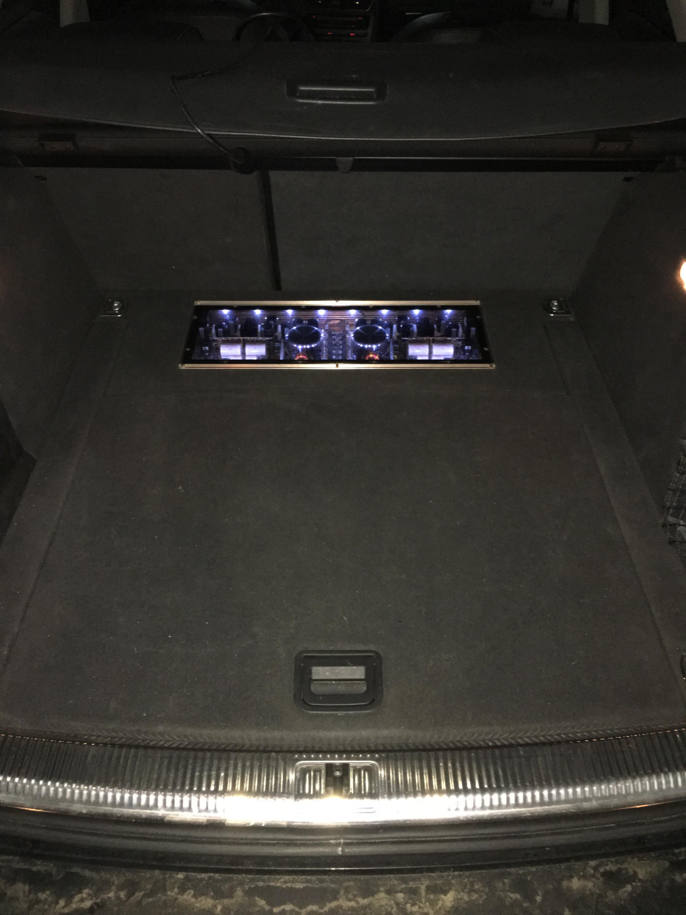

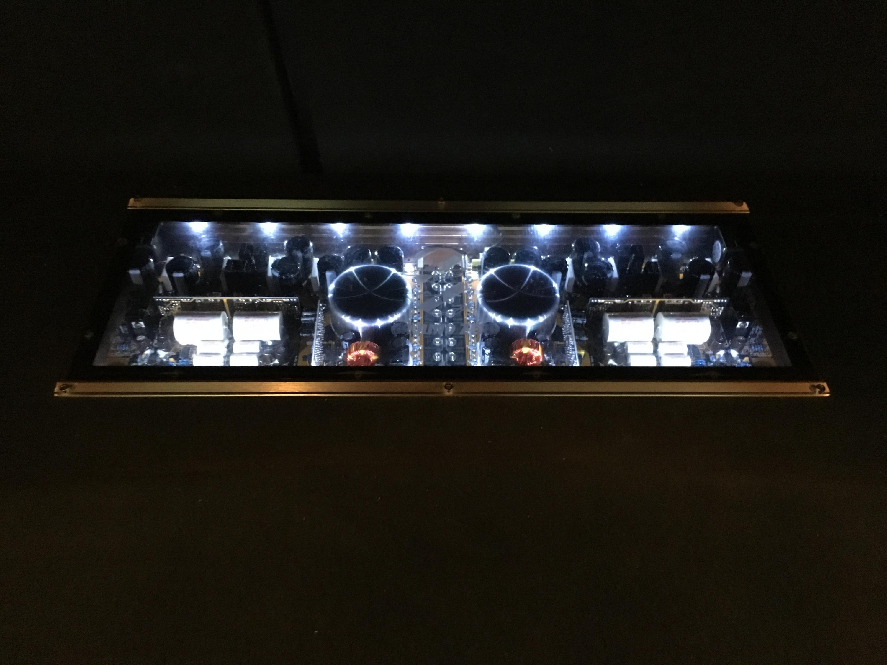

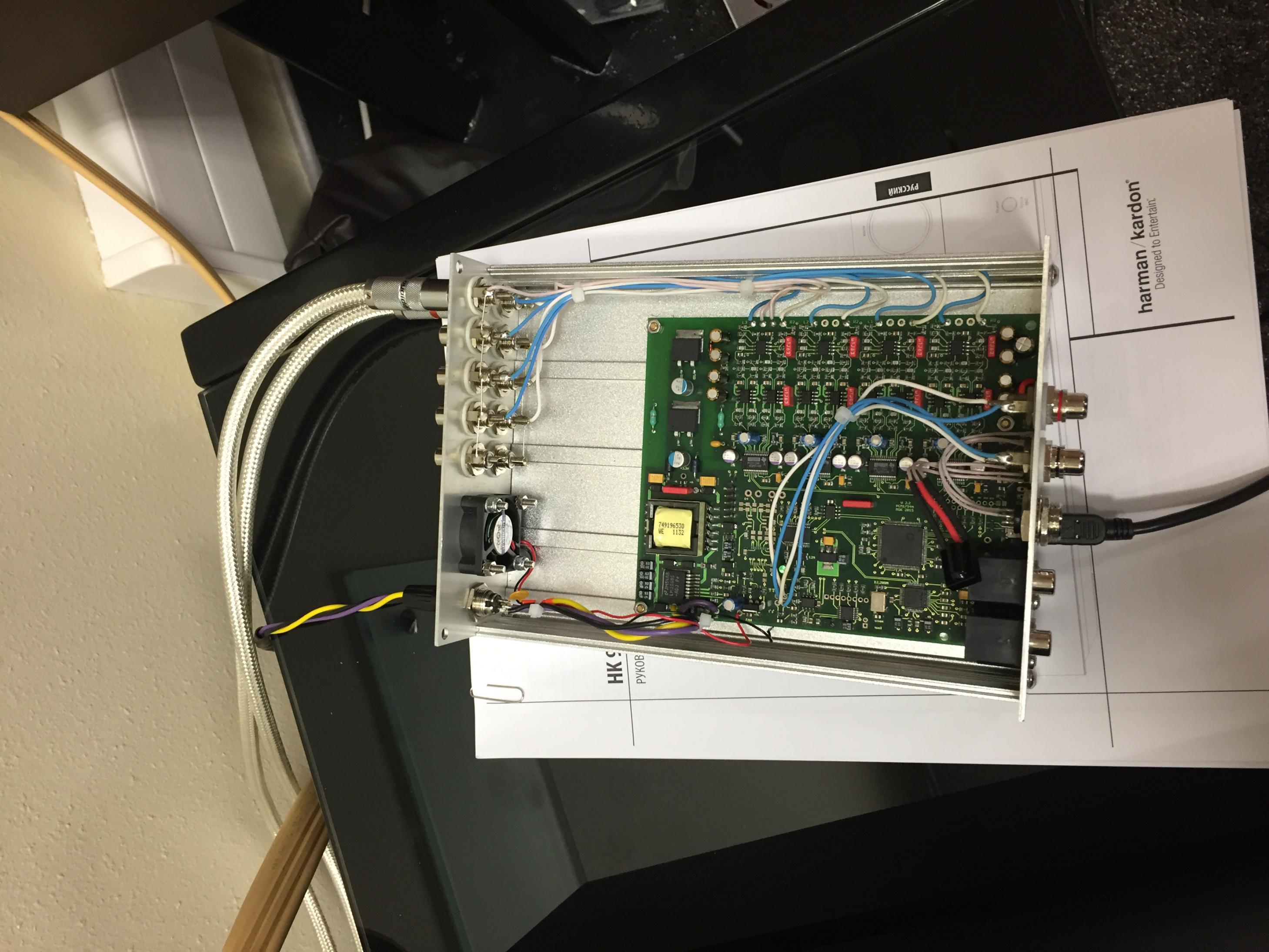

Собрали наконец к выходным процессор. Точнее поставили РГ Никитина. Так как родной корпус не позволяет уместить туда все хозяйство, пришла идея распилить крышку проца и сделать сам корпус более длинным. В итоге все уместилось) Сверху придумаем прозрачную крышку с подсветкой и будет красиво.
Индикатор громкости вынесли на торпедо под ГУ. Изначально я хотел поставить большой красивый энкодер для громкости, но отказался от этой идеи в пользу крутилки родной на саунд мониторе. Получилось даже лучше)
По звуку пока ничего не скажу, так как еще обживаю совсем новые сч корпуса сделанные буквально вчера. Хуже точно не стало) будем настраивать дальше.

Зачем??? Полно микросхем у которых и громкость и не только регулируется.Зачем эти релюшки использовать?
Это нужно было когда нужных чипов небыло.
Теперь то этого добра как грязи.
Старый 25.01.2016, 15:20   #150
Andr
Аватар для Andr
Регистрация: 03.10.2010
Сообщений: 1,453
Репутация: 437
По умолчанию Re: Hyundai Accent (Andr)
Зачем? На соревнованиях все увидим

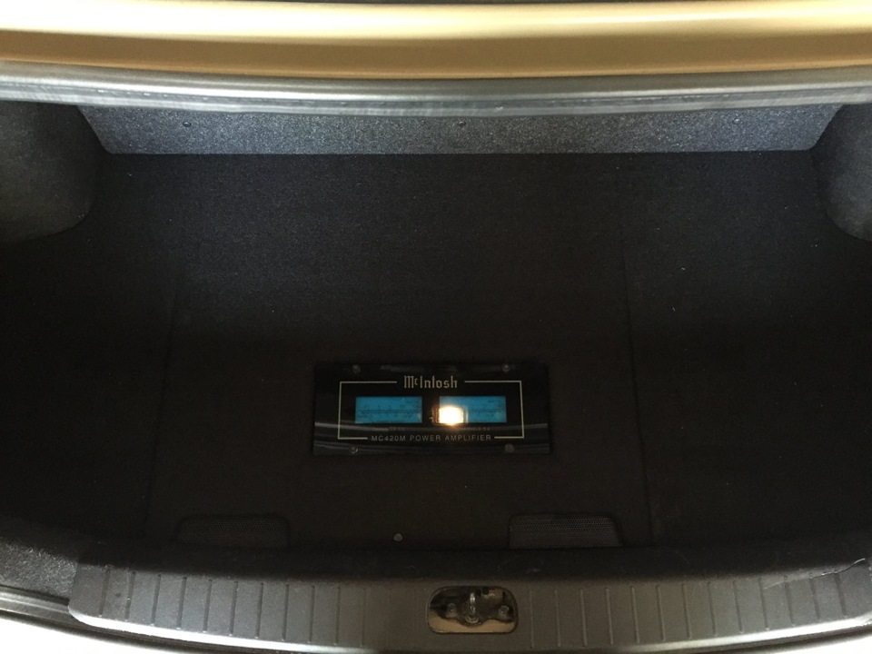

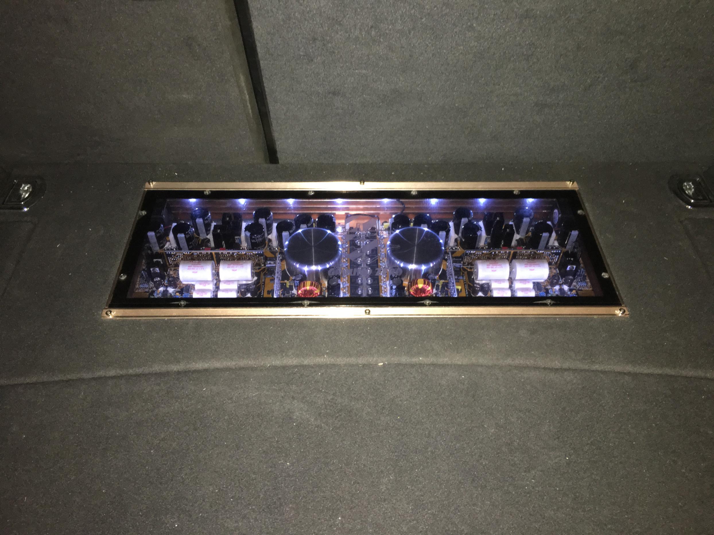

Старый 25.01.2016, 16:07   #151
Я, конечно, не гуру дизайна и твоих мыслей не читаю
Но ... что ты там собрался "красиво подсвечивать"?
"Сопли" из проводов?
Если подсвечивать - имхо - то подсвечивать то, что красиво и законченно выглядит.
пс. Кстати, это ... багажник и усь одного из спортсменов Сборной Украины на Евро 2015.
Давай я с красотой в багажнике как нибудь сам разберусь Это же все таки моя машина. И в правилах же не написано что я не могу подсвечивать свои "сопли" из проводов.

Ну я же сказал - ИМХО
Посмотрим на готовый результат?
А че ждать то?
Вот смотри
Вот смотри
Видел.
Симпатично.
Но ты вроде же говорил про подсветку проца?
Я ж и говорю - дождёмся окончательного результата.
пс. А чо карпет разный на полу и спинке сидух?
Или то фото такое?
