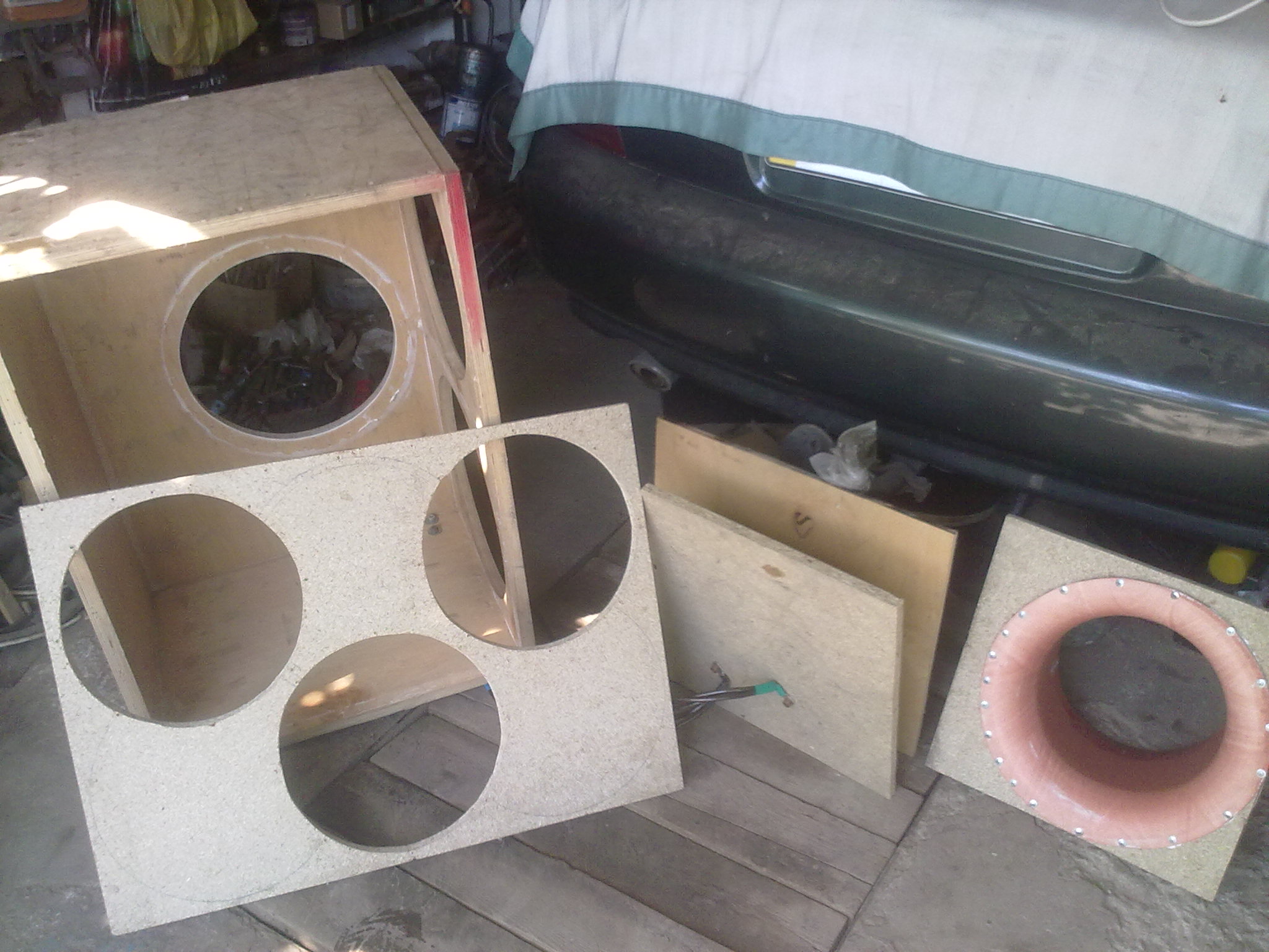

Разобрал к едрене фене

Дальше примерка: динамик боковой будет стоять выше уровня (линия карандашом). Выходит что магнит к магниту... Сюда так и просится 4й дин напротив в боковую стенку. Может попробую кстати если сил хватит.
Ну и надо теперь с ДСП повторить боковую и верхнюю крышки (стенка напротив порта станет родная) + фрезер и в путь на тесты. Затем поджать и попробовать залить мощность что есть.

Вот фрезернул отверстия) На этот раз без спешки и нормально отмерив
Второе
Добавлено через 3 минуты
И третье
Разметка и поиск центра необходимого расположения
И третье отверстие
Примерка динамиков, расстояния между магнитами
Добавлено через 5 минут
А это копировал детали из ДСП. Хорошей циркулярки дома нет, поэтому чистовая обработка проводилась копировальной фрезой.

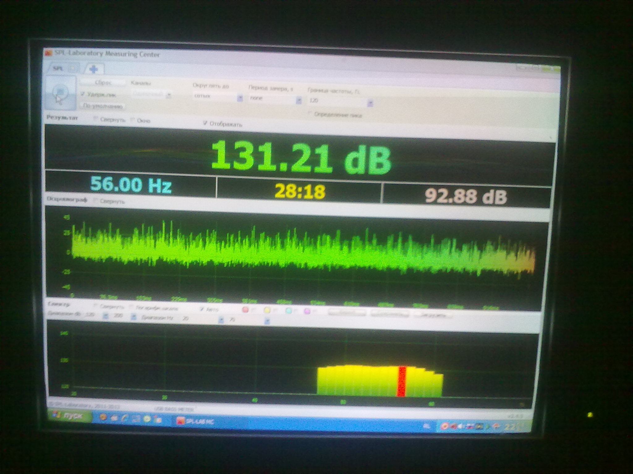

прошелся по синусам и увидел 51 и 55-56
Старый 26.07.2015, 23:03   #33
По умолчанию Re: 3х12 Ф250
начал с 55 гц 1860вт и 148.2, энкодер 22.
как-то печально. но заметил что импеданс ниже стал 82.8В/22.8А=3.63 Ом на пару усей, а был 5.3ом
дошёл до 27 по энкодеру и совсем опечалился...
96.5*23.8=2300вт и рез 148.42....
собрался заканчивать ну и на последок стрельнуть на 51...
энкодер 25, частота 51... 149.05 )))
25 частота 49 - 98.4*19.6=1918вт - 149.35
25-48-149.43
и закончил на
28-48-103.4*19.6=2026вт-149.57. фиг там... снова 5.3ом...
кстати с открытым левым окном результат с такими же настройками 149.54. о чем это говорит?
ну вот и все на сегодня и ближайшие 3 дня. мощность сабы держат. КПД чуть ниже. думаю если влить больше то около 1 дБ можно найти. но у меня нет мощности. попробую поработать с салоном и ящиком.
