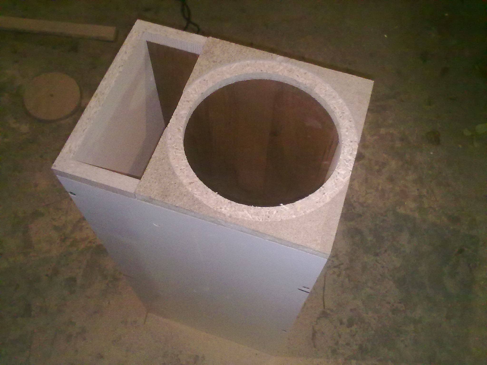

Старый 19.11.2013, 10:48   #64
По умолчанию Re: 8" в ЧВ
ID:	37456   Нажмите на изображение для увеличения
Старый 19.11.2013, 13:23   #65
муравей
Аватар для муравей
Регистрация: 17.11.2011
Сообщений: 1,293
Репутация: 149
хорошо получилось, но я б на твоем месте сделал небольшой раскрыв на выходе в виде скошенных/спиленных углов

Старый 19.11.2013, 14:47   #69
_kolenval, иными словами на острых кромках портов потери дб
т.е. получается в любом случае есть смысл скруглять выход порта, как на картинке справа?
просто фланцы на трубах делают ведь не от былды... а фреза обычно всегода только одна под рукой.
да, только такого скругления как на правой фотке.... есть другая приблуда для этого, вставляется в шуруповерт и стоит не дорого
