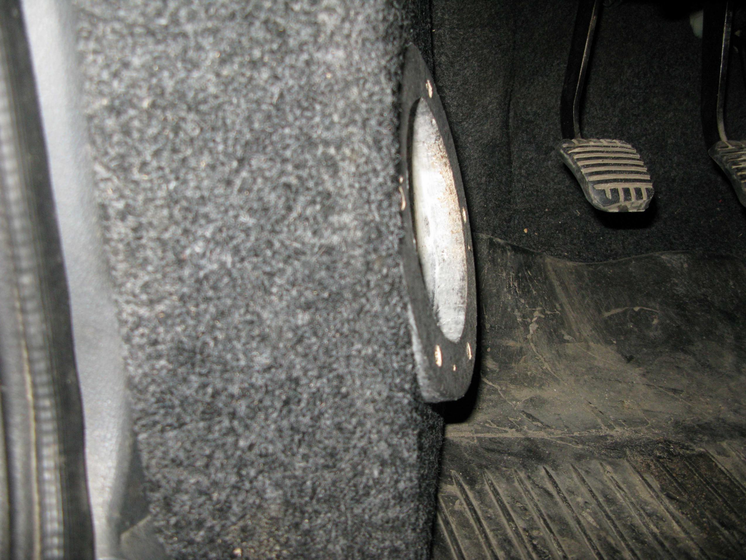

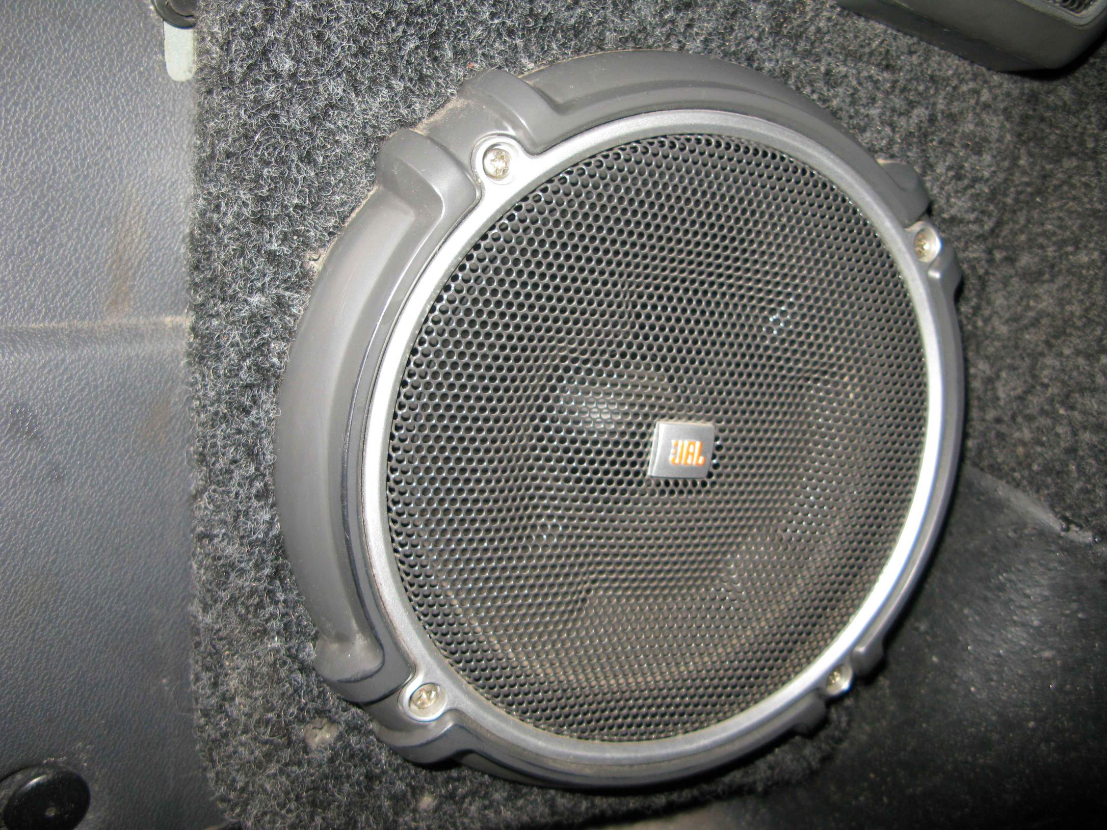

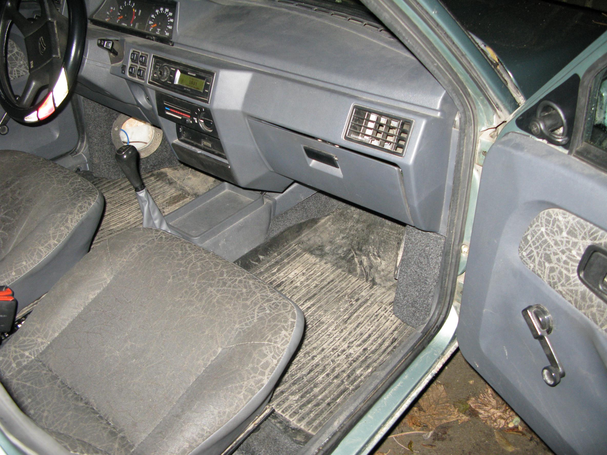

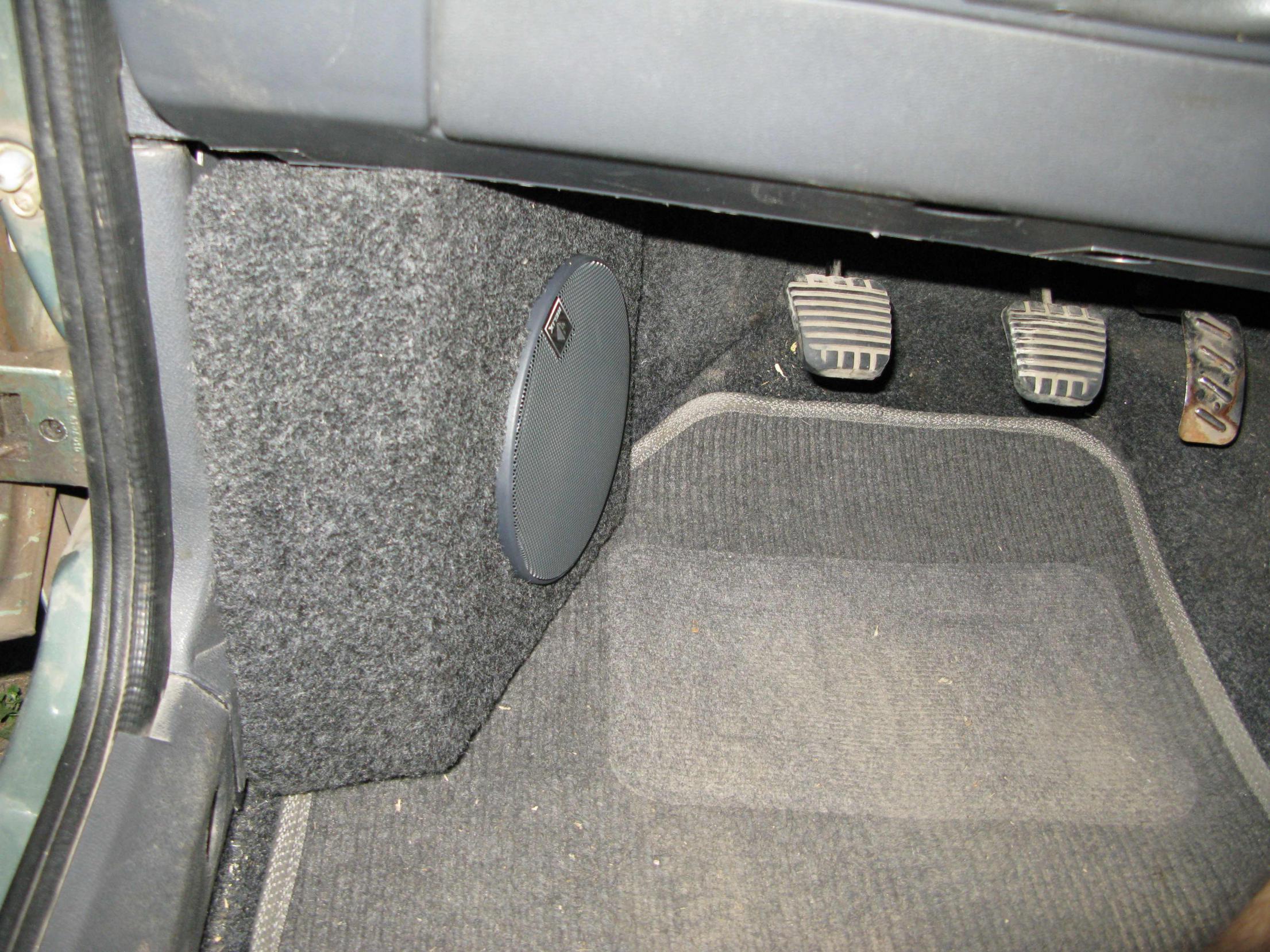

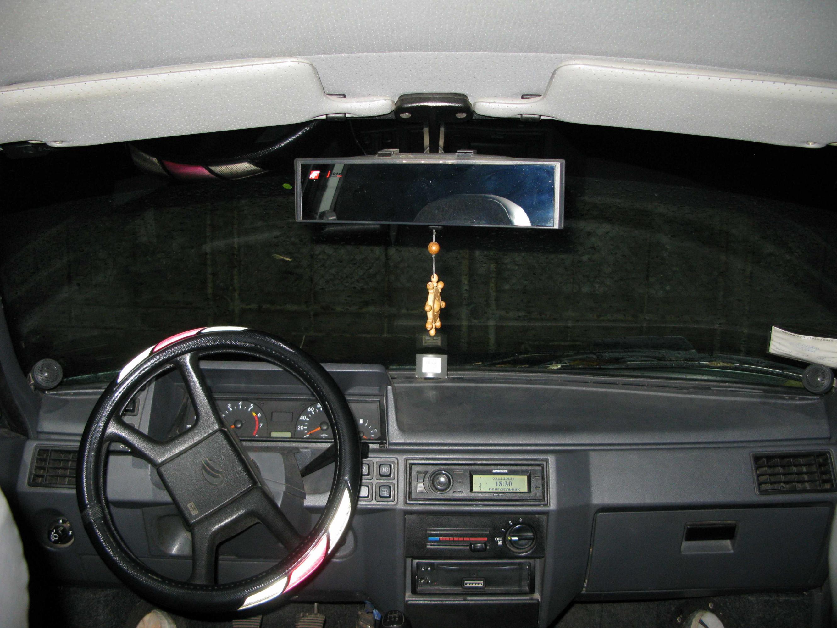

И так напишу историю об автозвуке в своей Славуте!!
Четире года назад стояла родная магнитола Днепр и штатные динамики,потом купил JBL 608 GTO и поставил их в кики,звук конечно нерадовал!!Был куплен Пионер 4200SD и усилитель JBL 504 GTO ,а потом и сабик JBL CS 1214
звук радовал,но не долго!!
Проблем было много,саб отставал,фронт низ не играл и т.д.

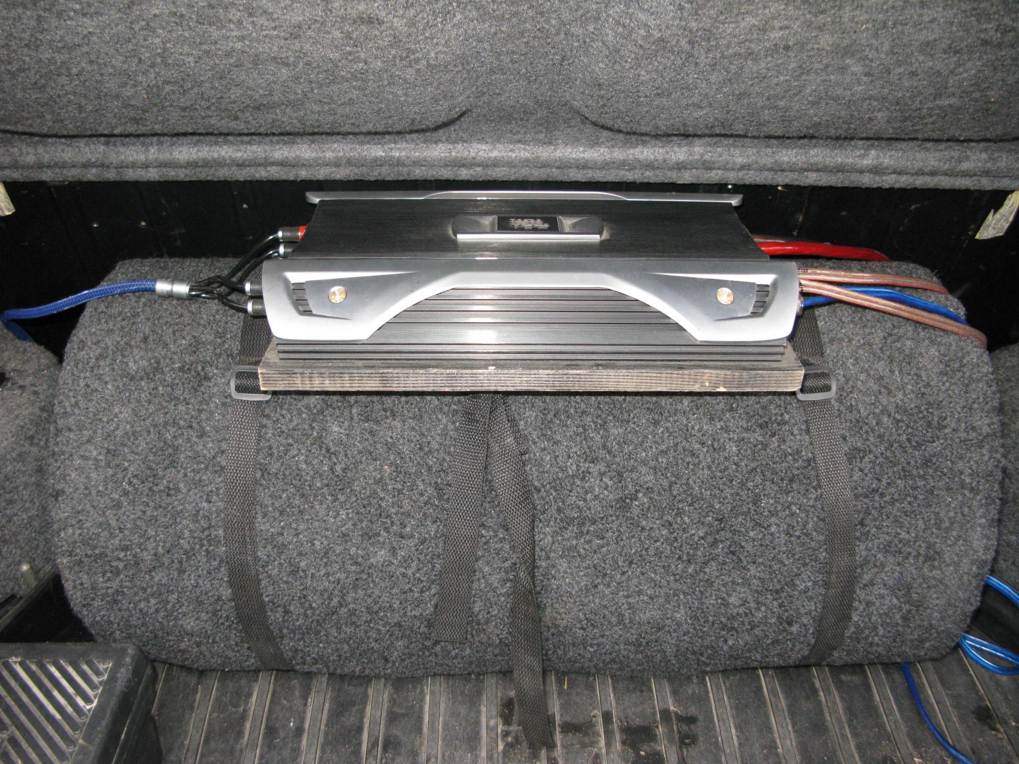

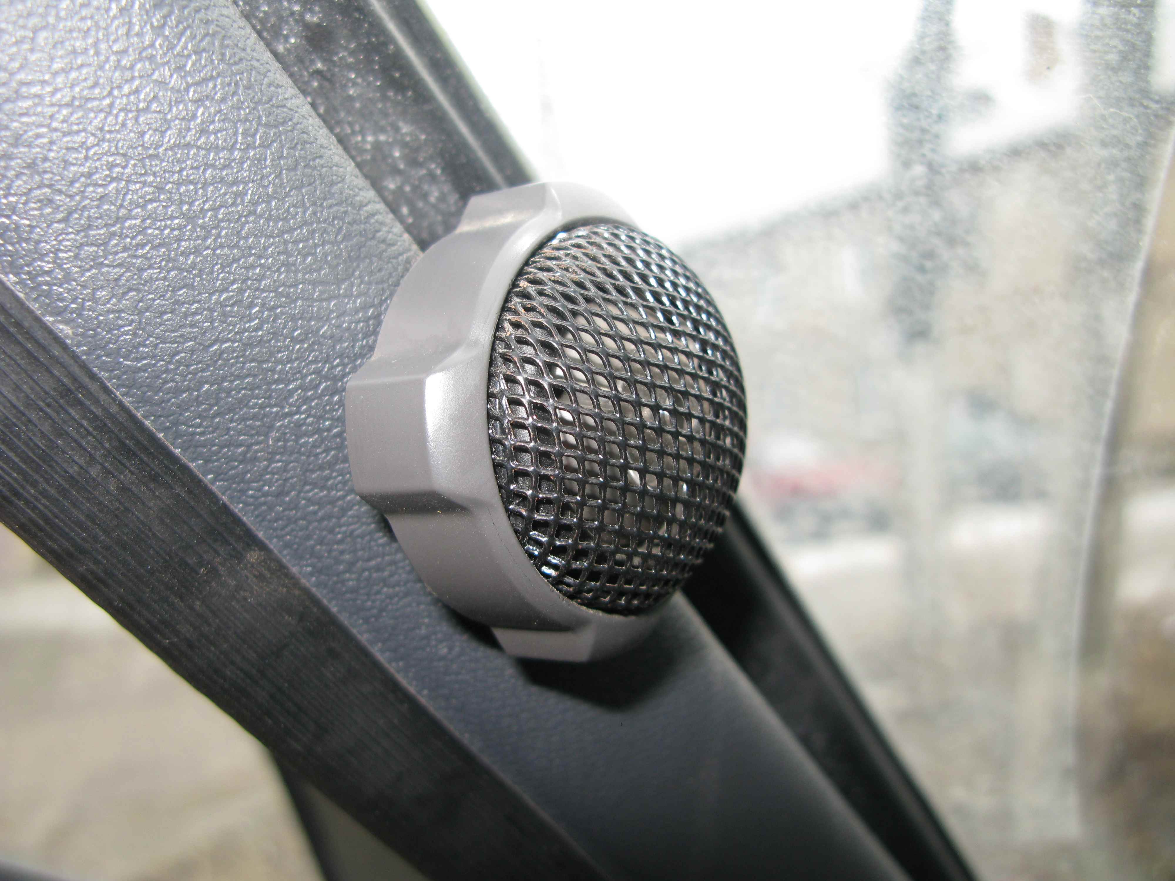

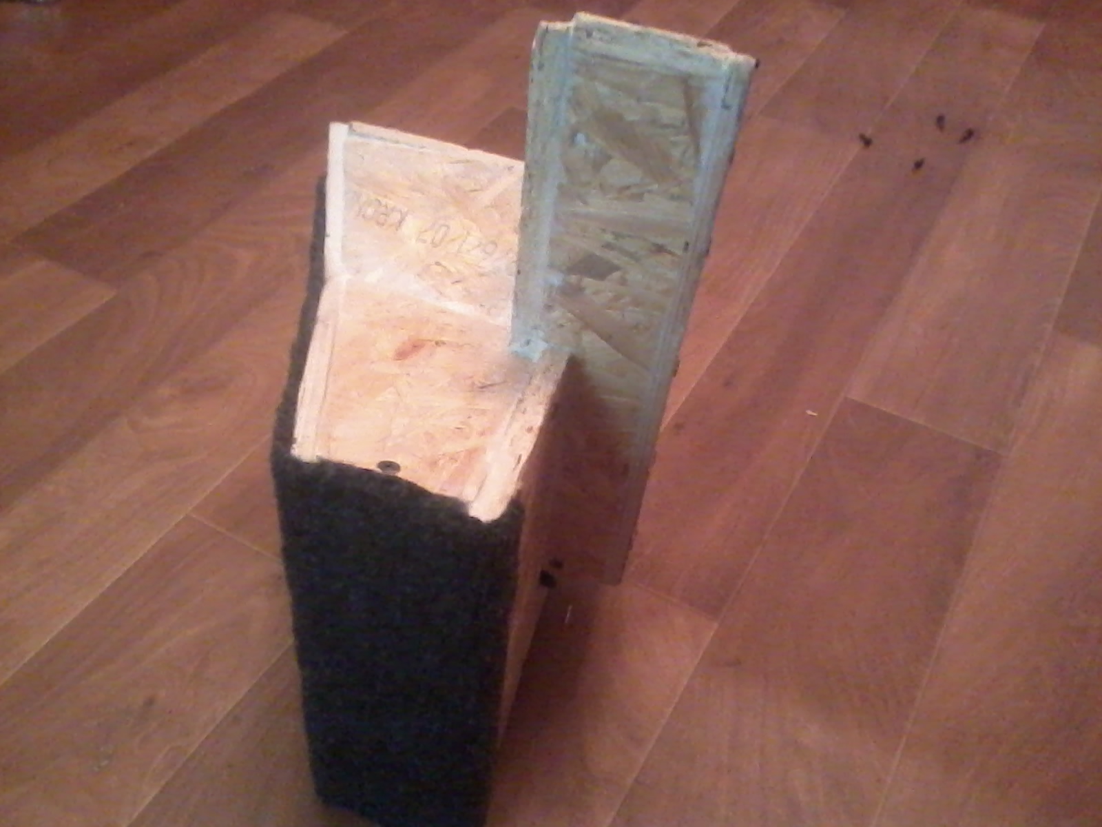

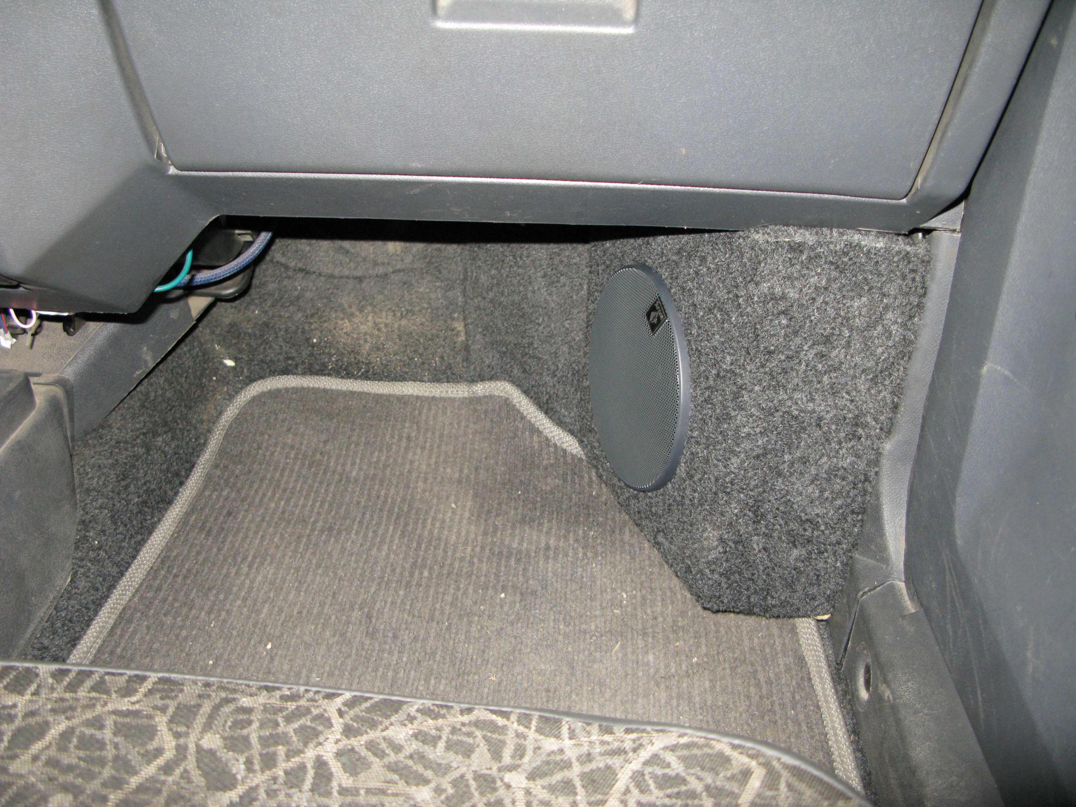

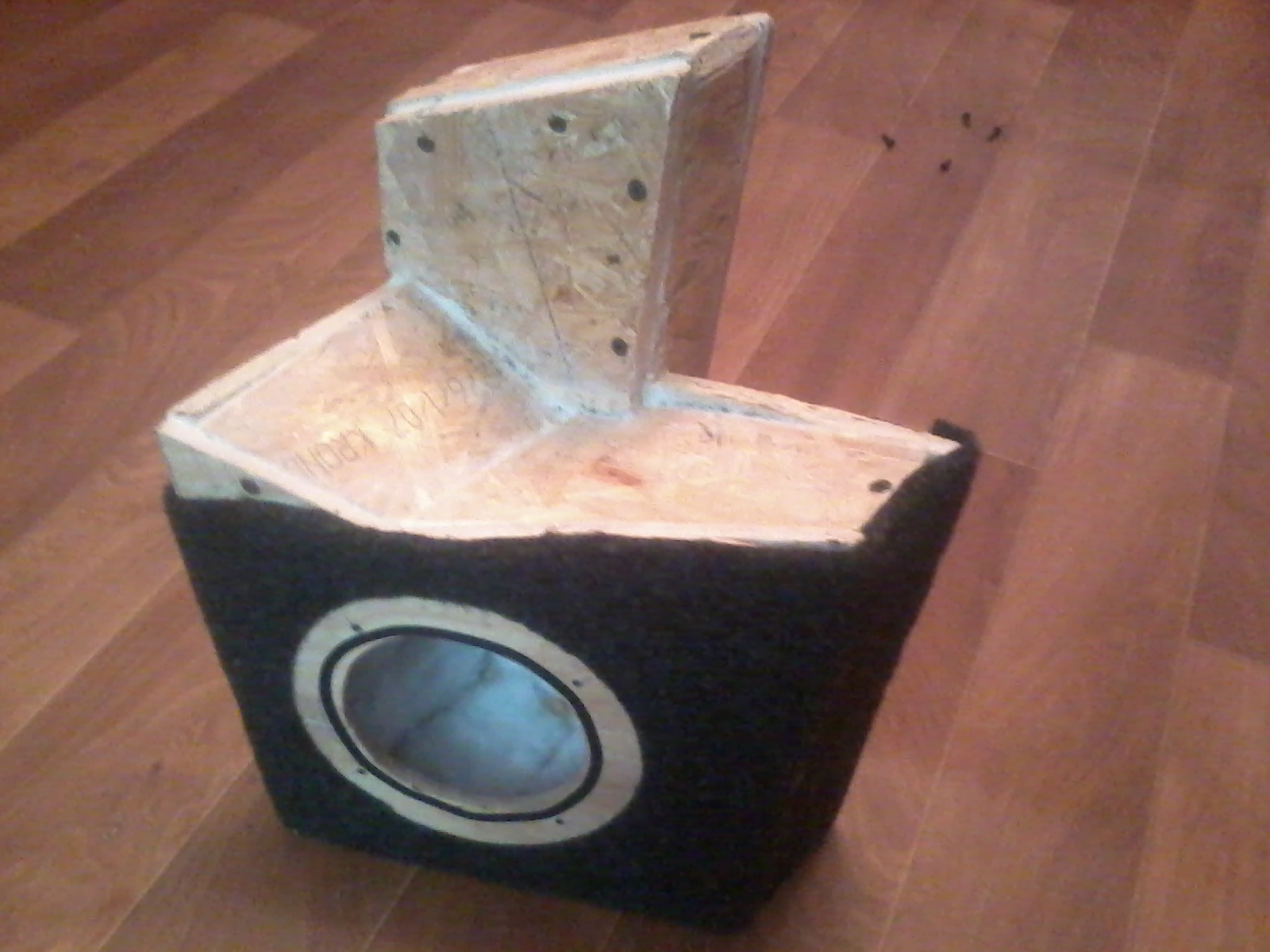

Потом поменял фронт на Helix h235,усилитель Helix В Four и мостом на него же саб Helix P10W в ЗЯ 18л немного фото

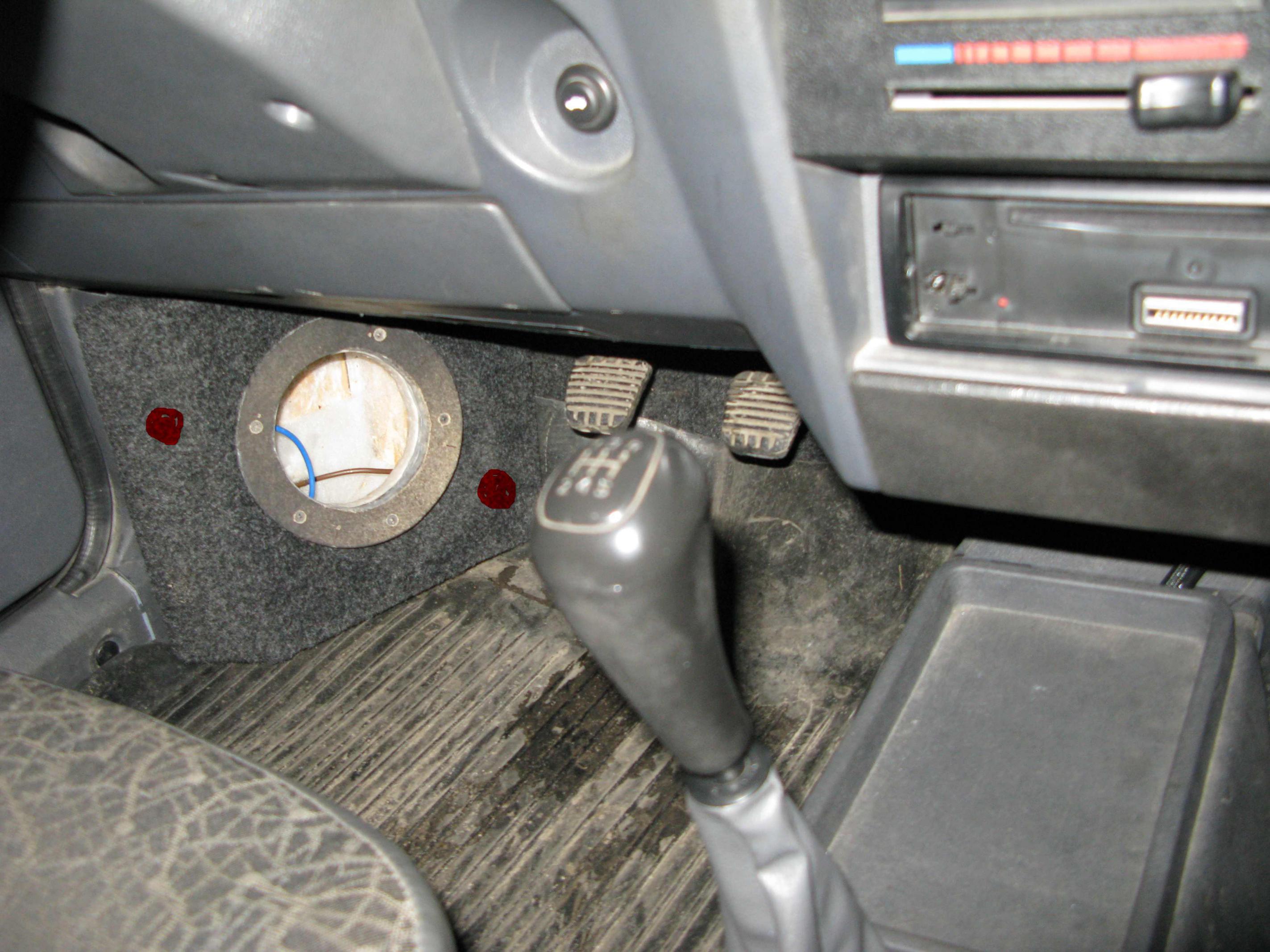

Весной этого года решил поехать к месным спецам по установке автозвука
_Проконсультировался с людьми,которые профессионально занимаются установкой автомузыки,мужичок выиграл гору кубков в соревнованиях по автозвуку,+ еще и судья в этой сфере,так вот что он мне посоветовал для более правильного звука в славуте:
В двери ставить 10см компонентные динамики ,писчики на стойки в низу,в кики 16см басовик,все это подключить на 4 канальный усилитель,10см со своим кроссовером,16см на остальные 2 канала и порезать все как полагается(по феншую)
В багажник на отдельный усь 12"сабик с фазиком!+возможно в полку врезать блины (без писчей)чтоб выровнять АЧХ на частоте 60-80Гц,но не факт что и понадобится,все зависит от того, как низко отыграет фронт!
Ну естественно какие динамики лучше ставить для меня осталось тайной,так как подбором ПРАВИЛЬНЫХ компонентов занимаются они,они сами все инсталлируют,настраивают и продают как он выразился "ЗВУК"
Вот такая ситуация!Сумма с работой выходила около 10000грн,так как сразу таких денег я бы не нашел,да и не люблю покупать кота в мешке,решил делать сам!!
И поехали....
Ящики получились со стороны водителя 7л со стороны пассажира 5.5-6л,все подключил 5м линейками Kicx pro 4,усилитель в багажнике,питание 4GA типа Автофан,в общем было разочарование,фронт подгуживал,пришлось немного убирать бас эквалайзером ну и думать о усилителе на саб!!
Долго ждал ЕОС 500.1,и дождался
В общем качество звука меня раздражало,средины не хватает,сабика как то не хватает,звук плоский и т.д.
что сделал на сегодня
1)переделал ящики (динамики поднял максимально вверх и выдвинул максимально в салон и сделал доворот на ручку КПП)
2)перенес усилитель B Four под водительское сидение
3)Провода акустические пока ПВС 2.5мм2 на твитер и 4мм2 на мид
4)распаял межблоки Клотц 5000 на мид(длина 2.2м) и саб(3.3м) и на твитеры Канаре T2L2s (2,5м)
5)подключил все поканально(разницу ощутил сразу)Пока раздел на 4кГц
6)купил для сабика родной корпус с ФИ Р10Е

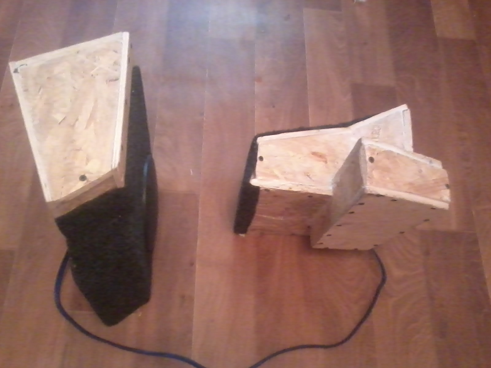

Нашел в теме продам http://autozvuk.org/forum2/showthread.php?t=21066 вот такую информацию о своих мидах ,кто что скажет ,если в моих ящиках сделать такие ФИ и если делать,то в каком месте их ставить,какое расположение?

Сообщение от Nikowa Посмотреть сообщение
Разные объемы. пока подберешь длины, пока сведешь.... Фазик лучше ставить со стороны плоскости динамика.
Да, обьемы разные ,один ящик около 7л,второй около 6л,это очень существенно для даного порта??
объясните в кратце,а то не пойму ,что значит сведешь,как это делается на практике,с помощью процессора??
