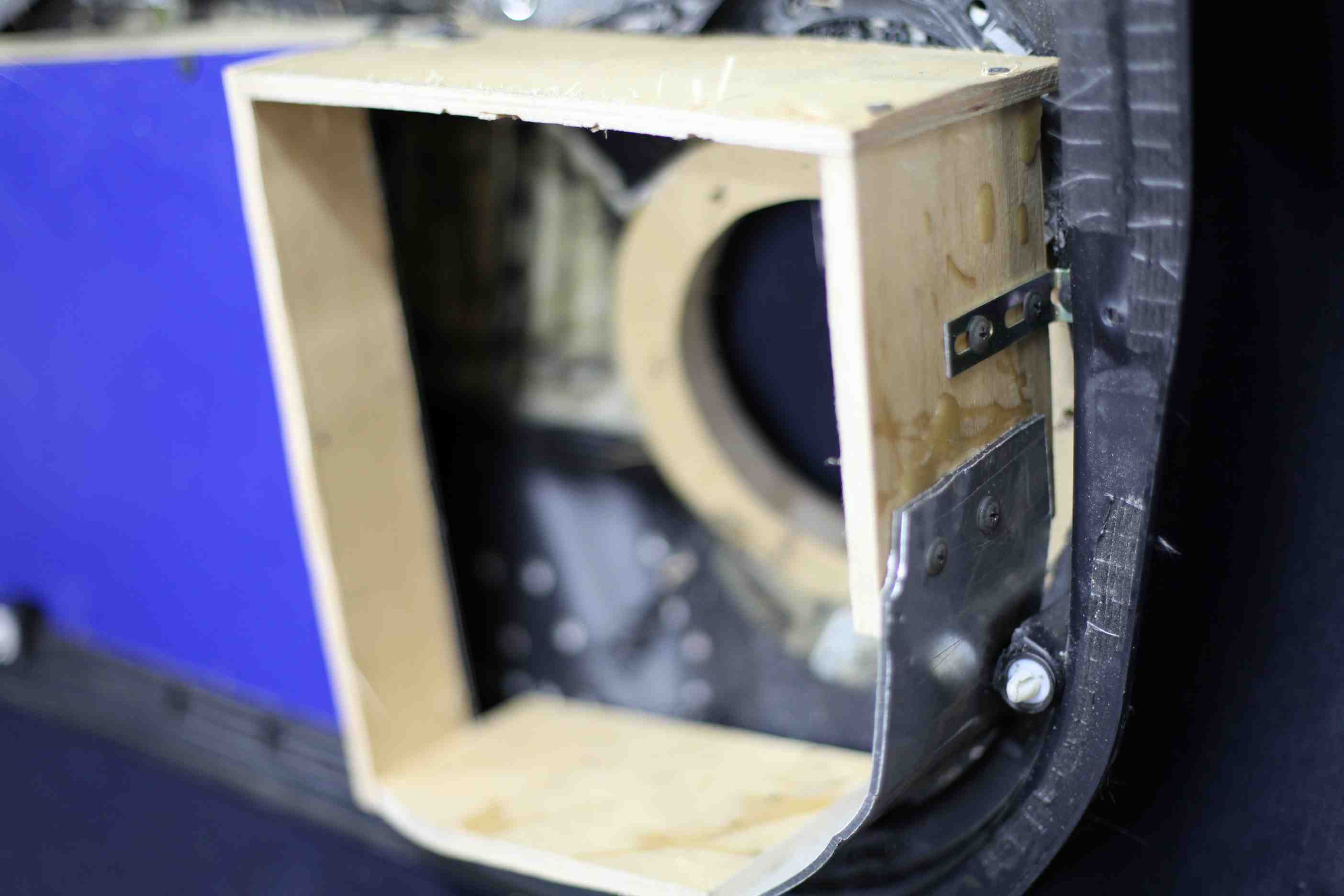

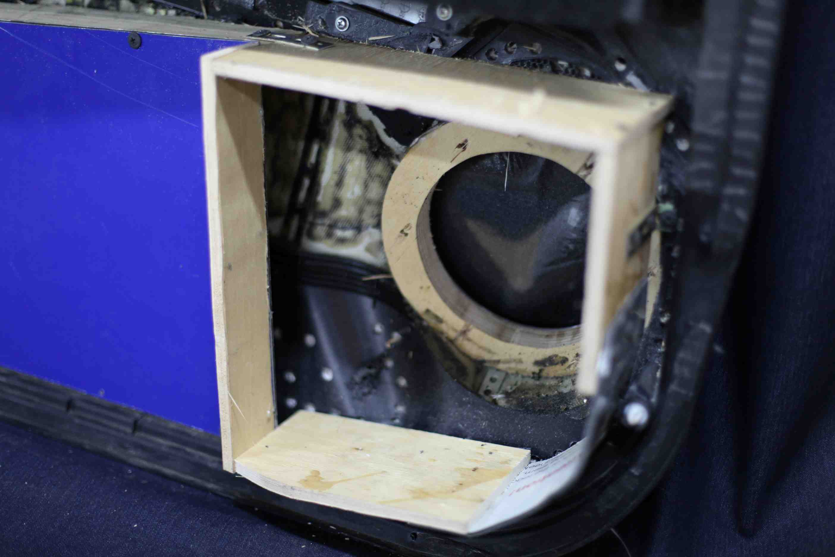

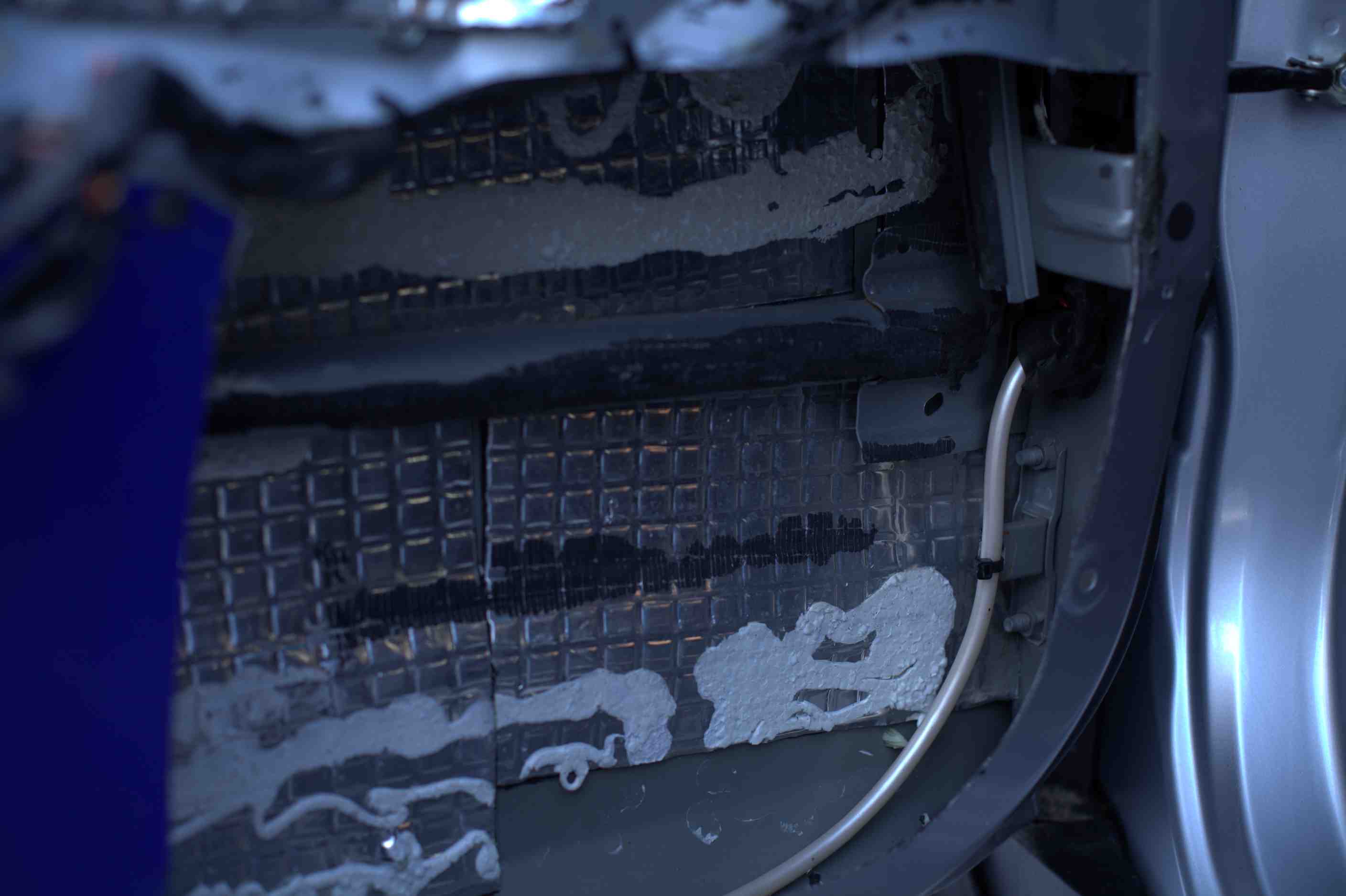

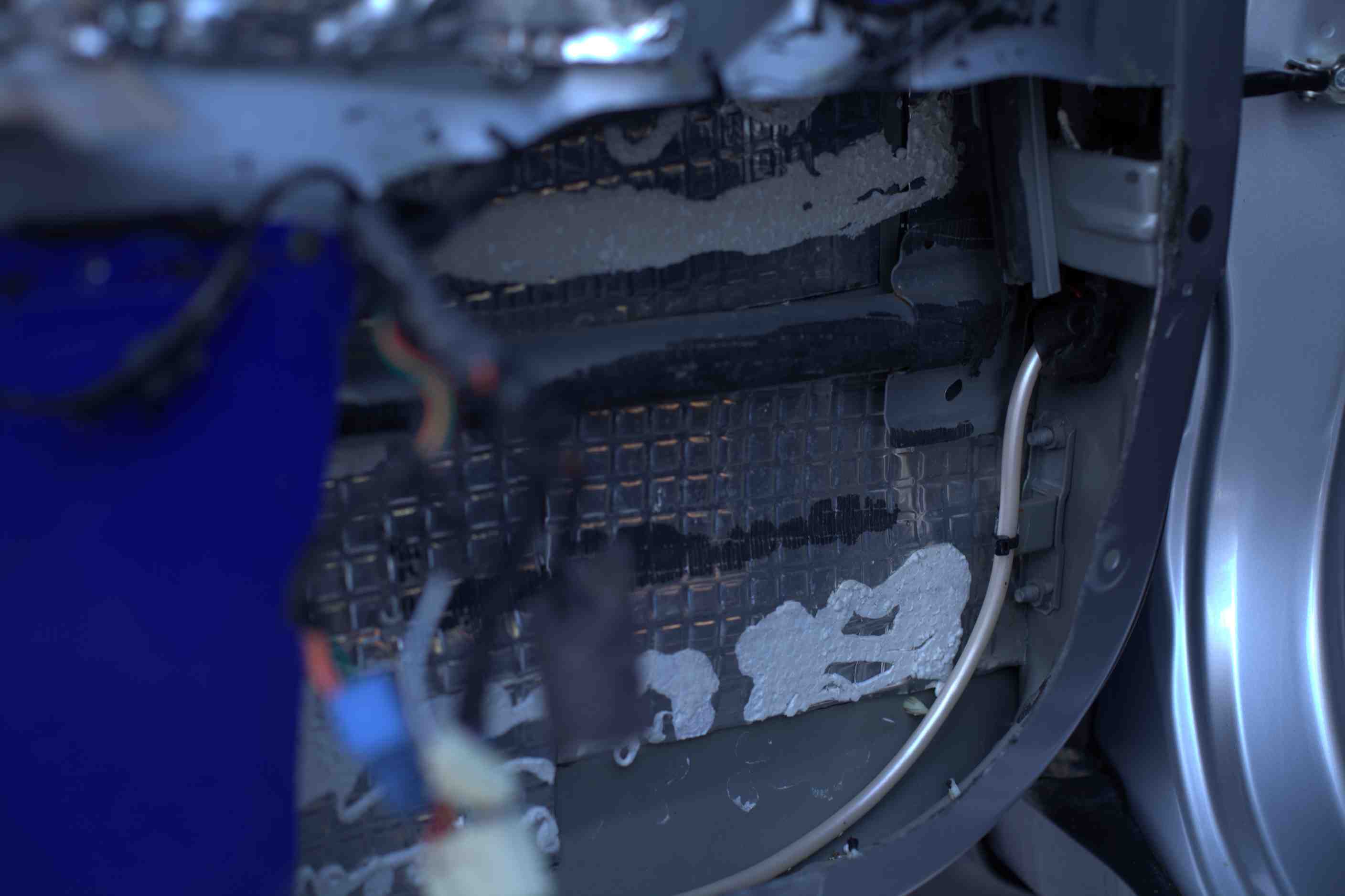

Что бы получился нужный нам обьём для мидов, с приличным растоянием за магнитной системой, пришлось поработать лобзиком. Вырезав нижнею часть дверной карты пришлось решать вопрос жосткости вот так:
Я знаю Малхаза как отличного профи. Но раз уж Вы пишете тему то к Вам и вопрос - а как определился нужный вам объём для конкретных мидов?
Я имею ввиду не промер конкретных параметров а именно размеры и для чего и где именно надо было работать лобзиком.

По умолчанию Re: Mitsubishi Outlander XL
Когда обсуждалась основная концепция будушего проекта, ставились конкретные задачи. При обсуждение, основываясь на опыте Малхаза, форумчан и совета Константина Баклаева определились с обьёмом для мидов. Когда заказывал сабы задал не один вопрос про dynaudio тому же Константину. Сам не замерял, не моё это. Расчитываем на выходе получить 8-9 литров, пока всё идёт по плану. Завтра сфотографирую и покажу.
P\S немного огорчился увидев через две недели после покупки dynaudio Ваше объявление о продаже, но потом успокоился, всёже новые это новые. Единственое в чём не разобрался какое отличие MD100 от MD102 и 160 от 162, если знаете буду благодарен за обшие развитие.
Спасибо.
Добавлено через 8 часов 26 минут
Лобзик помог сесть обшивке с дверными ящиками. Выложу фото будет понятней.

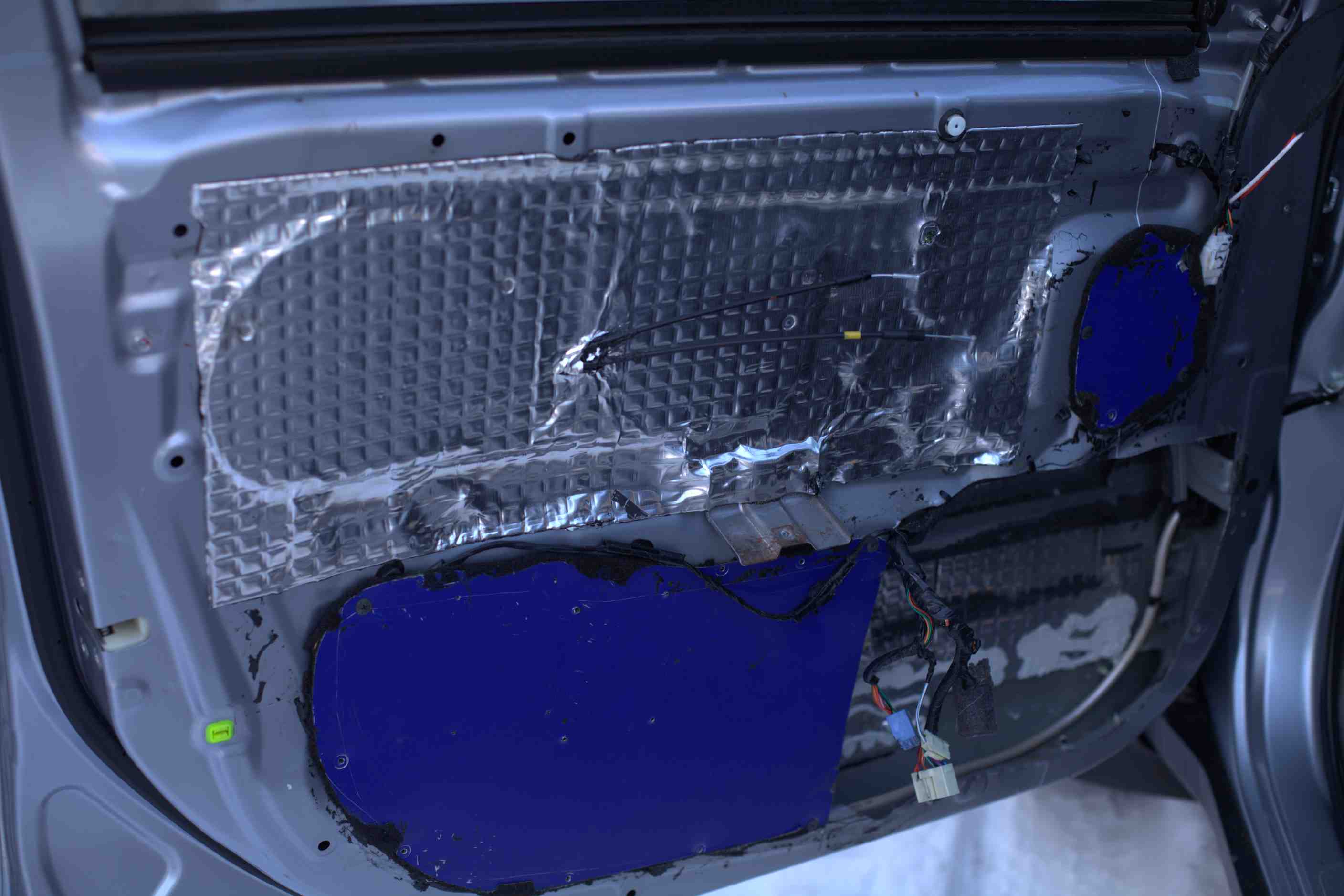

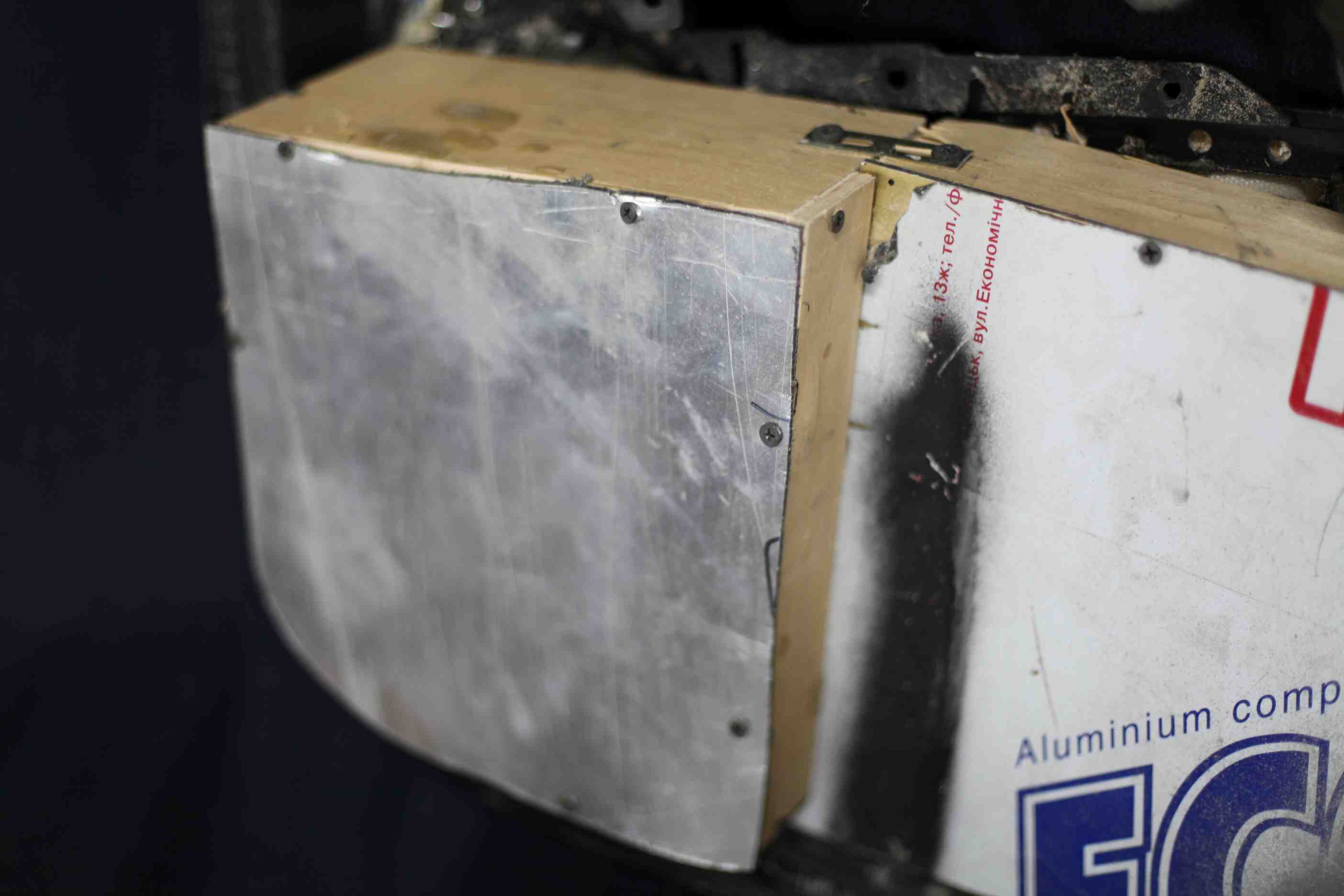

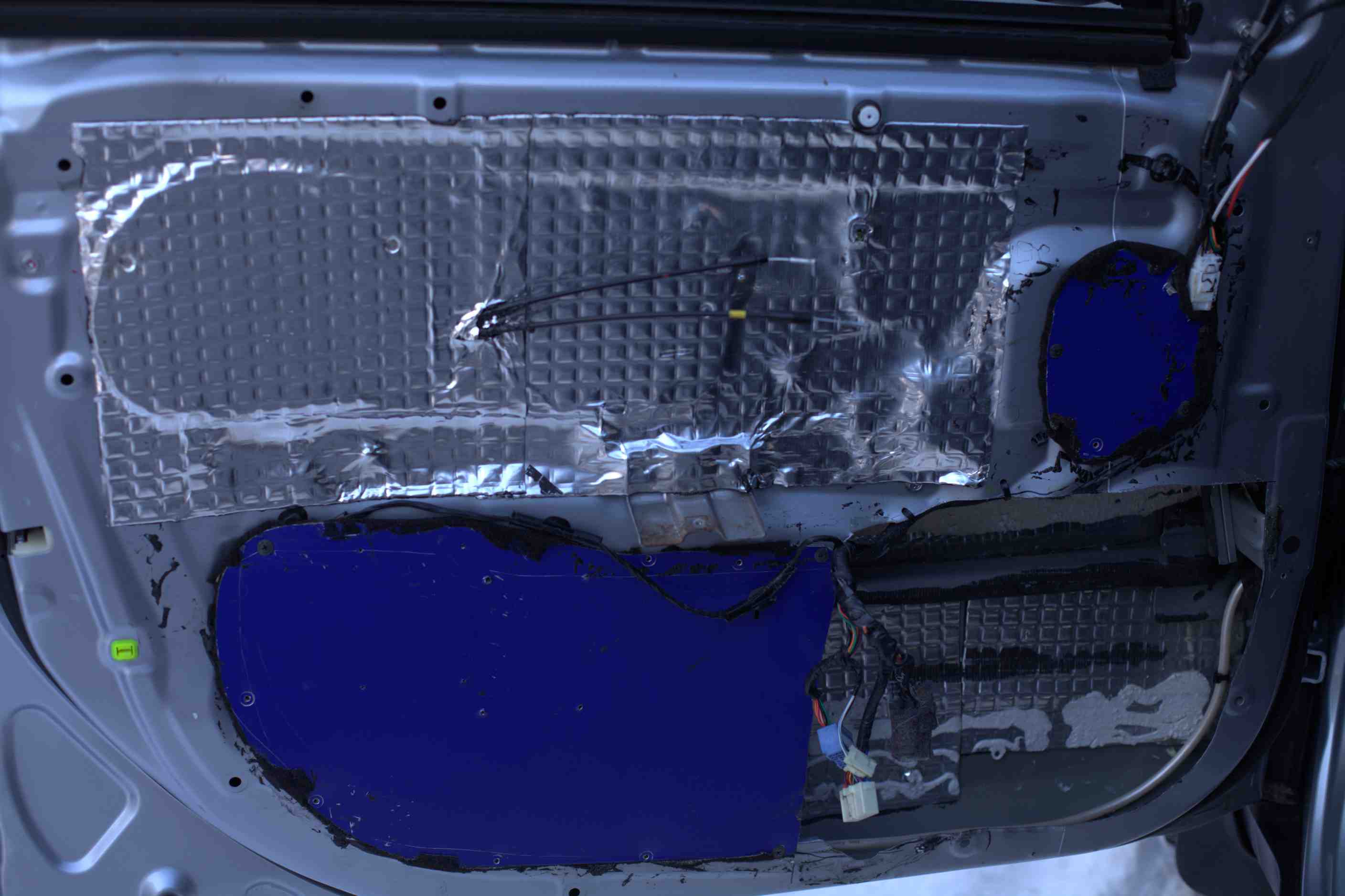

Вот немного фото того как делались ящики и какие материалы использовались. Кстати сфоторгафировал чем приклеивали предохранитель к воздухану. Глубина от железного кольца до задней стенки 15-16см.

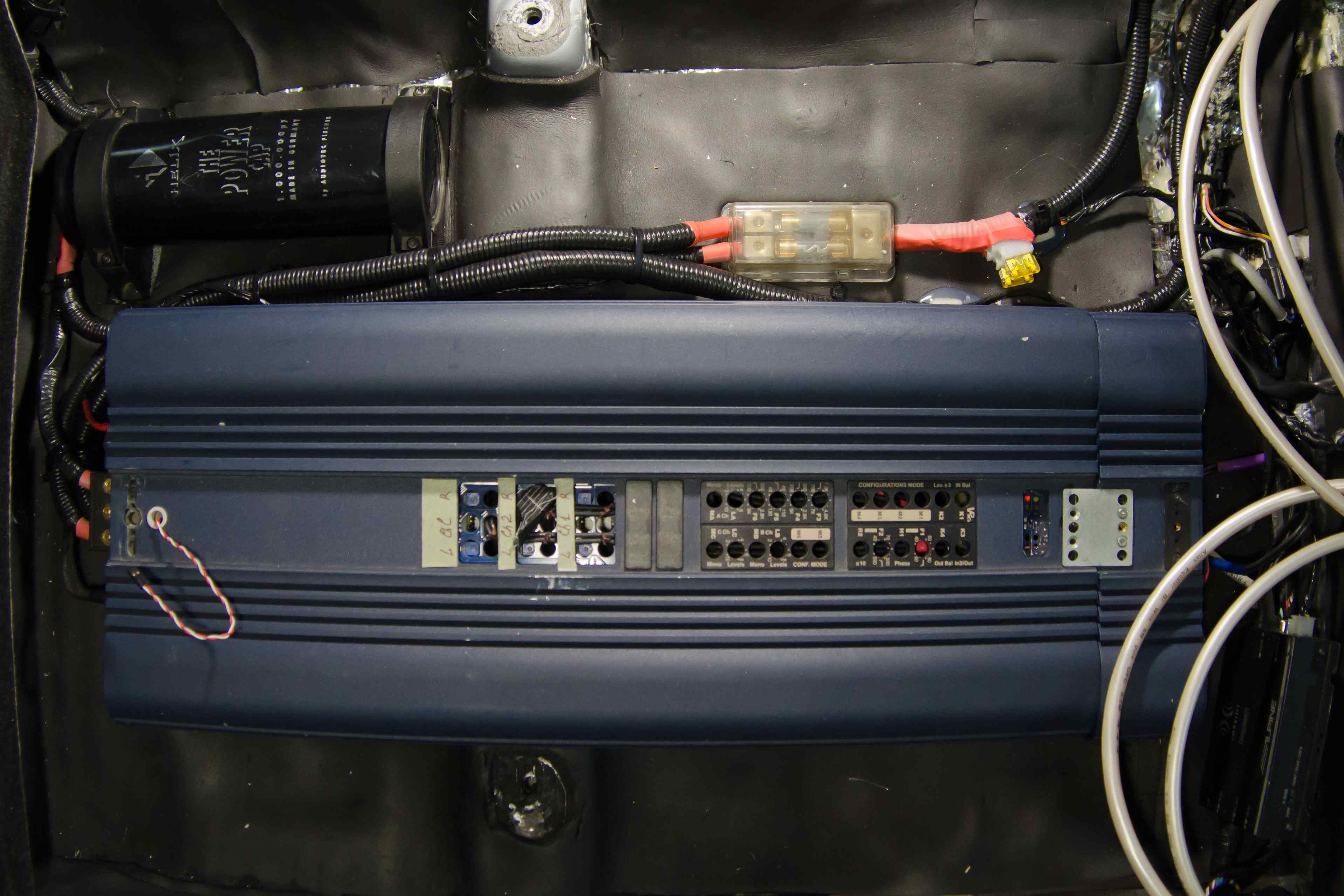

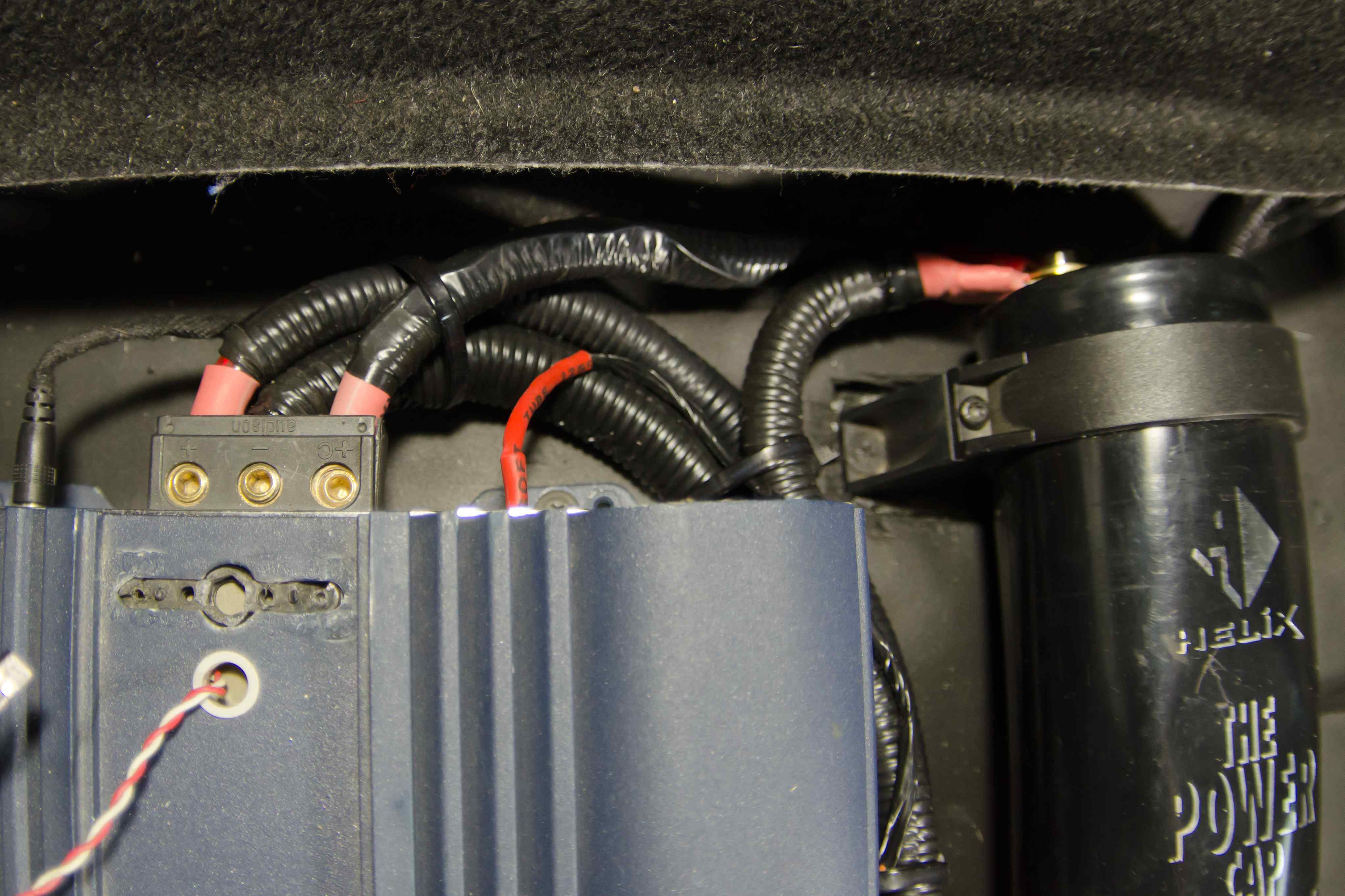

Вот и наступил тот момент когда можно с увереностю сказать, закончили укладку и установку уся и проводов, но с маленьким но. Конечно останеться доделать систему охлаждения, но это уже мелочь.

Так шо там по силовым проводам, стал тот же вопрос, есть в наличии Autofan, но что то все керосинят, какой все таки ставить. Работы много, не хотелось бы в пустую тратить время. Можно огласить результаты замеров?
А что это за скрутка, преды, и откуда/куда подключены?
http://autozvuk.org/forum2/attachmen...2&d=1330338157
Откуда - видно, куда - какая разница куда, встаёт вопрос о защите вон тех 5-ти см провода,
подключенных к кабелюке на входе в дистр.
Откуда - видно
Ну ты помоложе, может тебе и видно.
Вопрос не только в защите этих 5-ти см......
О! Это то, что я хотел спросить, но забыл
Вот-вот! А на площадке - не забудут спросить, если вдруг чо...
Добавлено через 6 минут
Ну не сильно я и моложе
Ну не знаю, я сегодня очки в машине забыл - хоть убей не вижу откуда.... Может там от АКБ два провода доп. питания идут, для подпитки и в помощь основному... А преды - просто не с той стороны поставили, попутали...
В чем еще, если не "военная тайна"?
А хрен его знает, пока не понятно...
Был бы в наличии провод, скрутка и преды - а статья в протоколе найдётся...
