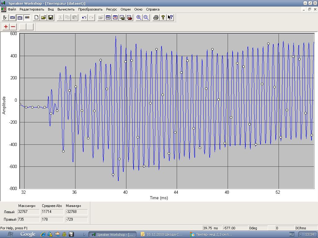

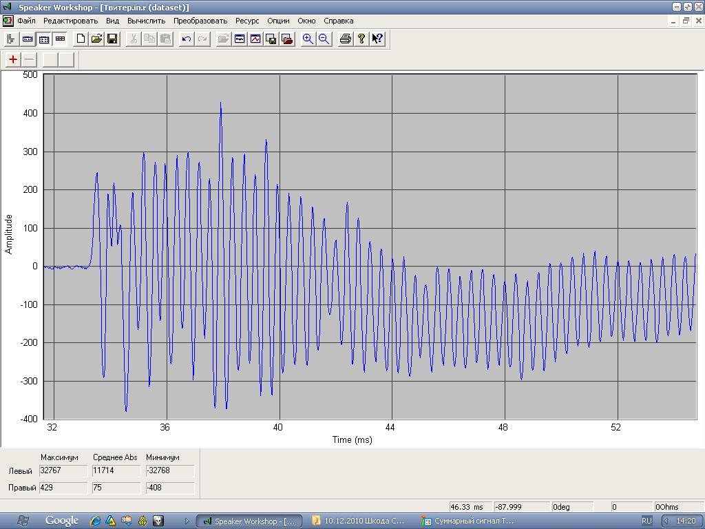

Итак, трам-там-там( дробь барабанов), занавес открывается - на сцене : процессорная башкА с шагом 2,3 см; мид в двери, твитер на стойке, смотрит между водителем и пассажиром - физическое расстояние ( по Линейке) от микрофона до керна мида- 83 см и 110 см до твитера ( т.е. разница в расстояниях 27 см). Мид и твитер порезаны вторым порядком, подключены в электрической фазе. Частота порезки 2,5 кГц. Делаем "вертикальное" сведение.
На смешанных графиках: мид- синяя кривая, твитер - красная.
На отдельных графиках:- синяя кривая - результат акустического сложения на мембране микрофона одновременного излучения бурстов мидом и твитером.
Итак смотрим графики:
Первая пара- сводим мид и твитер " по линеечке". Т.е. выставляем на проце для мида- 0 см, для твитера - 27 см.
По первому графику , по методике Куряки, видим, что твитер чуть-чуть( пока не понятно на сколько) "опережает" мид. На втором графике видно, что первые 10 мск сигнал не похож на себя , не по форме , ни по амплитуде, а в первые 5 мск вообще изменилась ( модулировалась) частота.
Название: Настройка по линейке , разница между твитером и мидом 27 см, такую-же разницу выставили на проце.JPG
ID:	8107   Нажмите на изображение для увеличения
Название: Суммарный сигнал Твитер- мид 27,6 см по процу ( разница - 0,6 см линейкой).JPG

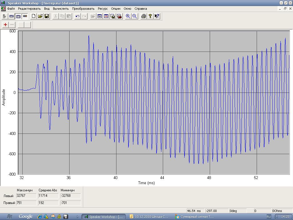

Вторая пара графиков. здесь показаны графики и результирующий сигнал для " правильного сведения по методу Куряки". Мид- 0 см, твитер - 32,2 см.
Вау! Да тут уже и результирующая ближе к исходному сигналу. И по форме и по частоте и по амплитуде. Не идеальна, но похожа. Ничего не поделаешь- ближние переотражения в реальном автомобиле портят форму исходных сигналов как мида так и твитера. Это видно на первом графике из этой пары. Как видим, " Линейка" ошиблась на 5 см, результат этой ошибки " на лицо". Хотя, в данном случае это не важно. Я мог и ошибится в правильности измерения "аккустического центра". В реальной машине это тяжело. В этих измерениях важнее сам факт закономерностей между первым графиком и вторым. Пока что интересно. Смещение на 5 см ( 1.5 милисекунды) одного динамика относительно другого приводит к очень заметным результатам на сумарном сигнале. Можно быть глухим ( к примеру , ярым дайвером), и не услышать разницу в звуке, но она очень хорошо видна.
Название: Настройка по микрофону - лев твитер 0 см, лев мид 32,2 см по процессору ( линейкой 83 и 110 см с.JPG
ID:	8109   Нажмите на изображение для увеличения
Название: Суммарный сигнал Твитер- мид 32,2 см по процу.JPG

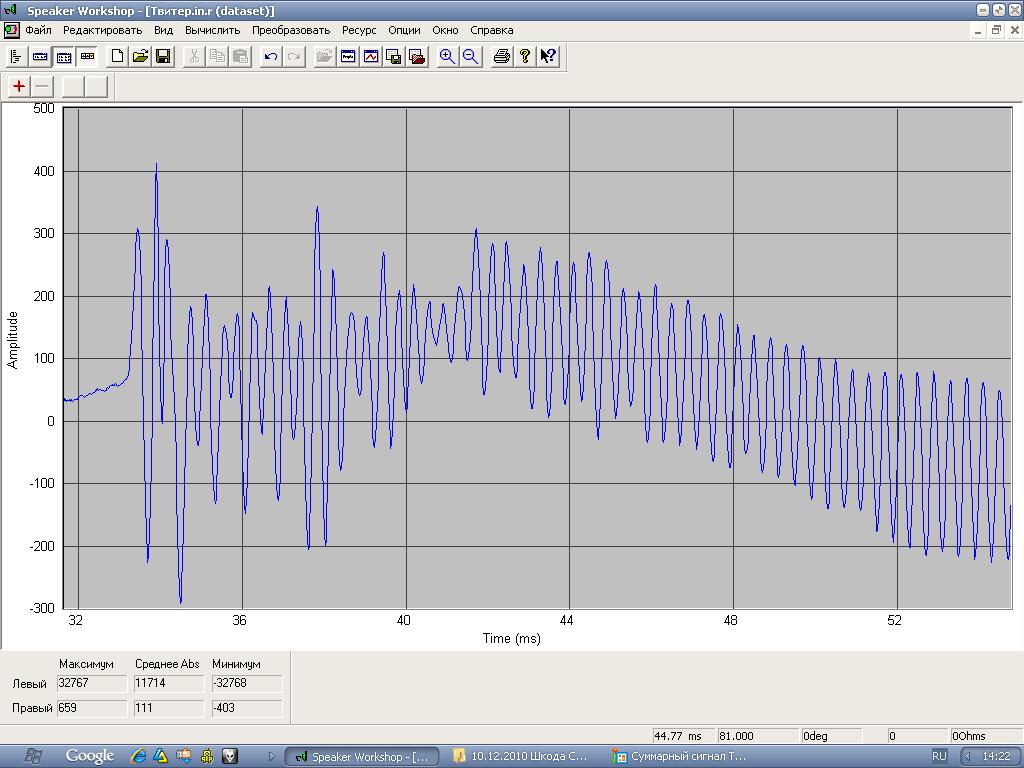

А теперь усугубим ситуацию. Меня пробило любопытство , а что произойдёт с результирующей синусоидой, если сдвинуть сигнал на пол периода, т.е. на 180 градусов ? Считаем - для этого нужно сдвинуть твитер на 6,6 см. Мид - 0 см, твитер - 39,1 см . Трам-там-там. ( Снова барабанная дробь). Взмах волшебной палочкой. . И вот результат. Вах-вах! добавили на проце 1 шаг (2.3 см или 0,75 мск) и по сравнению с первым , неудовлетворительным результом, и получили полный "кизяк". Модуляция , и частотная и амплитудная, в первые 15 мск бешенная.
Название: Два буста,Твитер- мид 39.1 см по процу.JPG
ID:	8111   Нажмите на изображение для увеличения
Название: Суммарный сигнал Твитер- мид 39.1 см по процу.JPG

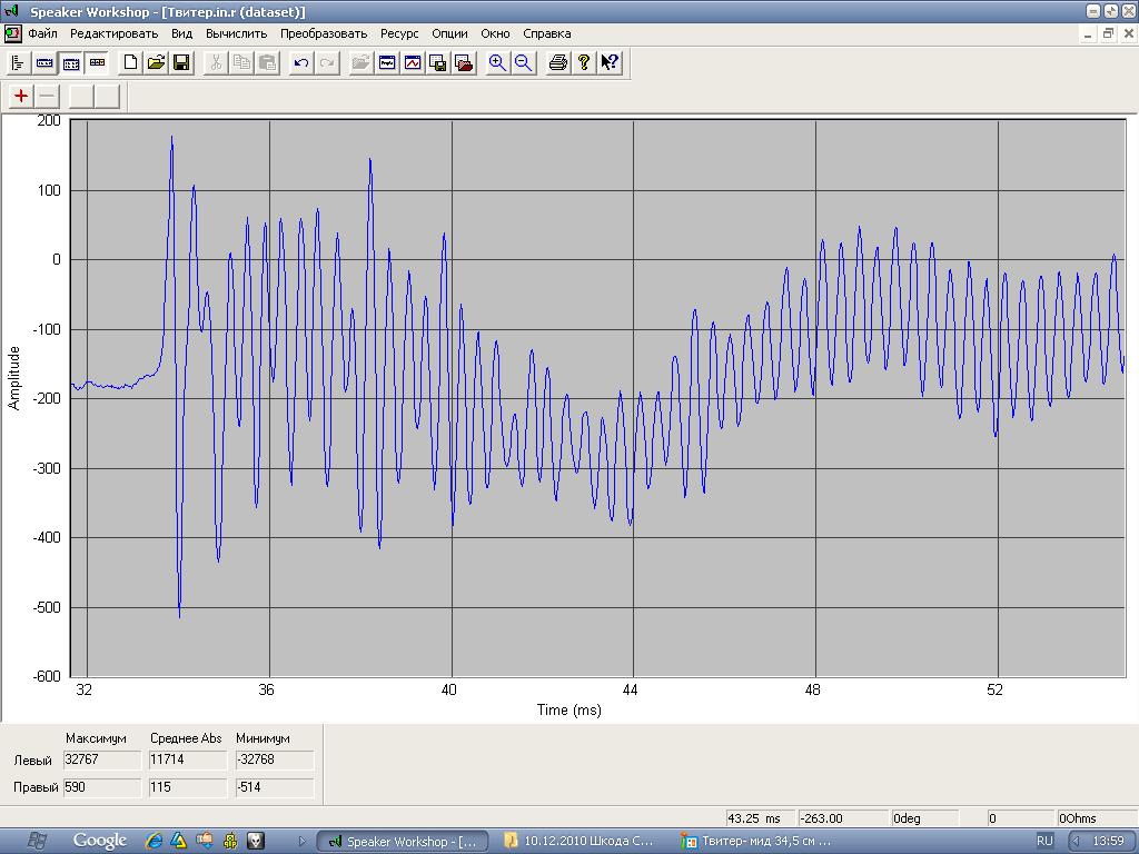

И тут у Сказочника возник ещё один вопрос, а если сдвинуть сигнал на полный период, т.е. на 360 град.?Т.е . снова загнать динамики " в фазу", только через 1-н период? Смотрим ( правда . как выяснилось потом, почему-то сдвинул на два периода, но это не меняет сущности):
" Результирующая" довольно хорошенькая. Во всяком случае, лучше , чем "результирующие" в районе 120- 240 градусов. Это наводит на мысль о " цикличности правильных сведЕний". Хотя закрадывается мысль о том , что импульсный сигнал передаватся будет плохо.
Название: Два буста,Твитер- мид 16,1 см по процу ( разница 10,9 см линейкой).JPG
ID:	8113   Нажмите на изображение для увеличения
Название: Суммарный сигнал Твитер- мид 16,1 см по процу ( разница 10,9 см линейкой).JPG

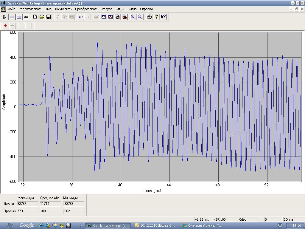

Для проверки цикличности, выложу сумарные акустические сигналы в диапазоне от 0 до 55.2 см смещения твитера относительно мида , с шагом 2.3 см . Все картинки идут последоватеольно по мере увеличения расстояния между динамиками.. Первые пять картинок, сдвиг 0; 2,3; 4,6; 6,9 ; 9,2 см твитера относитетельно мида.
Название: Суммарный сигнал Твитер- мид 0 см по процу ( разница 27 см линейкой).JPG
ID:	8115   Нажмите на изображение для увеличения
Название: Суммарный сигнал Твитер- мид 2,3 см по процу ( разница 24,7 см линейкой).JPG

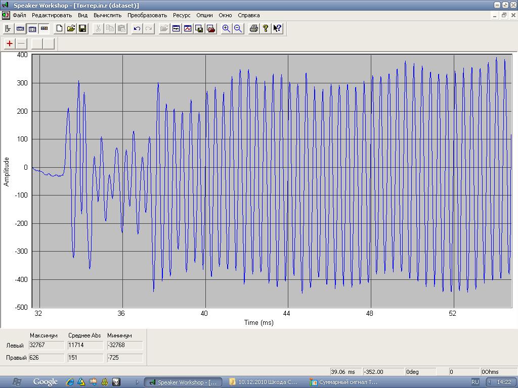

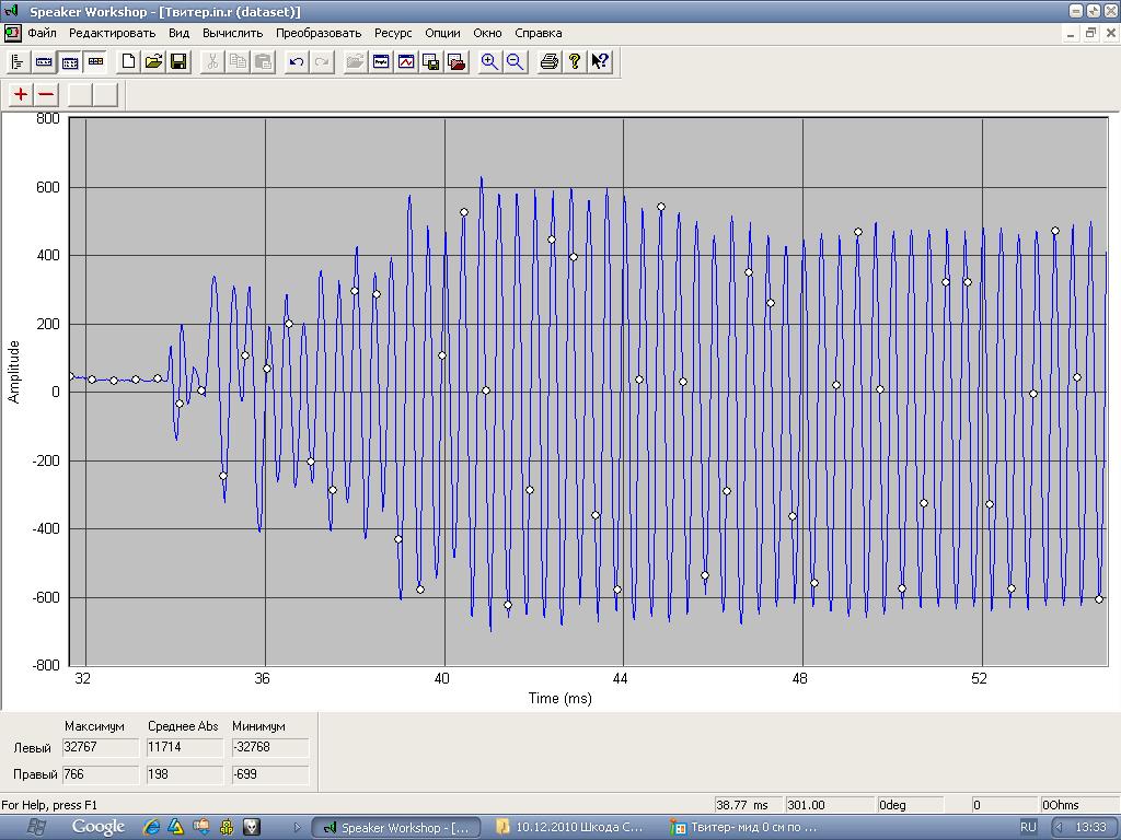

ID:	8138   Нажмите на изображение для увеличения
Название: Суммарный сигнал Твитер- мид 52.9 см по процу.JPG
Название: Суммарный сигнал Твитер- мид 55.2 см по процу.JPG

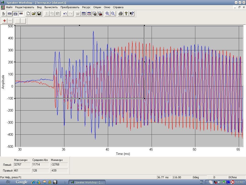

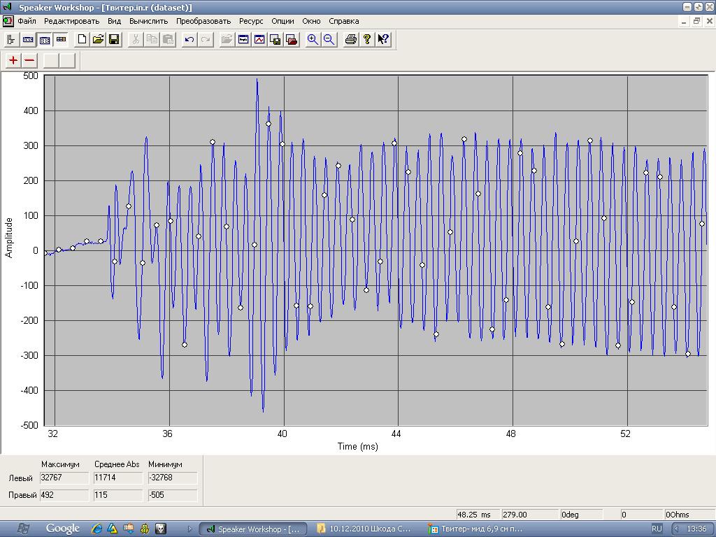

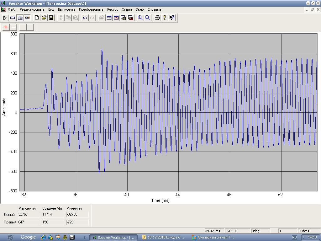

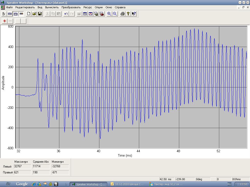

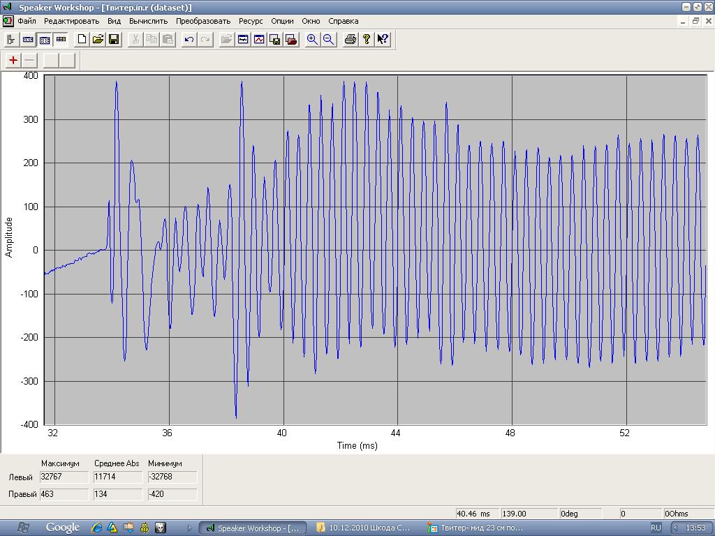

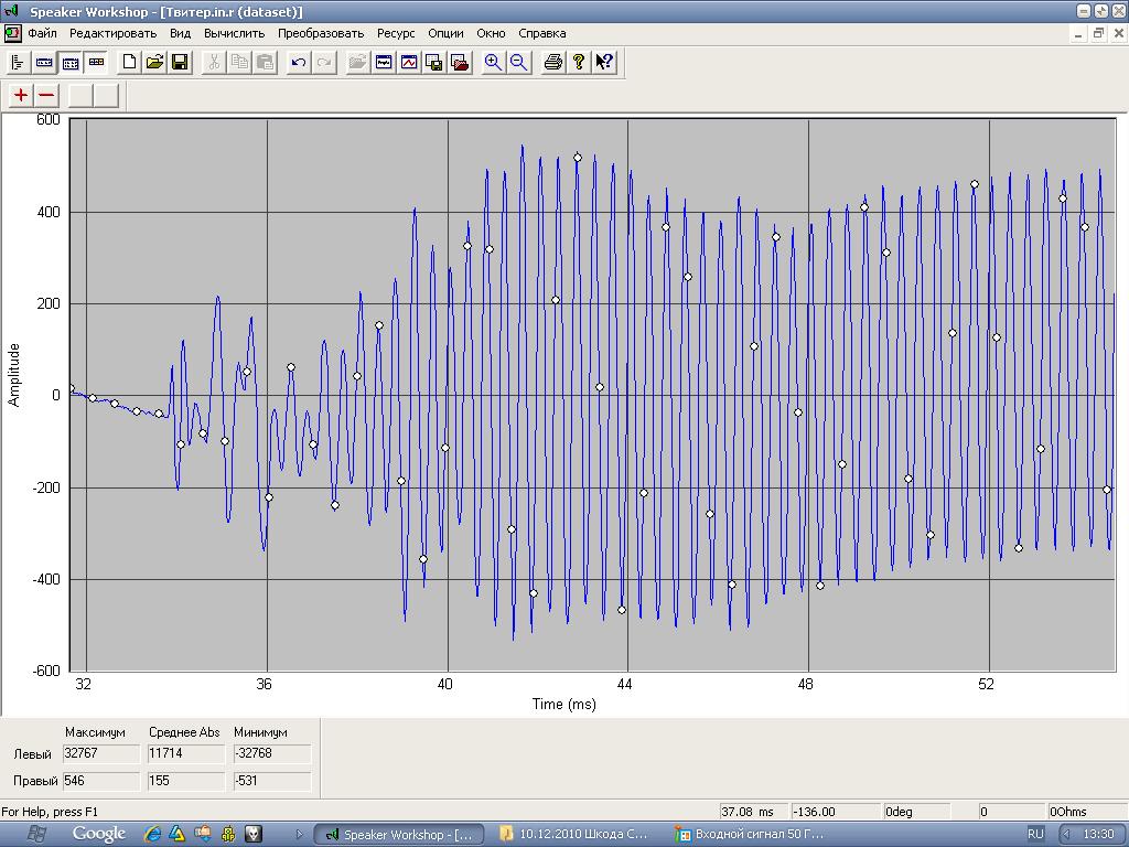

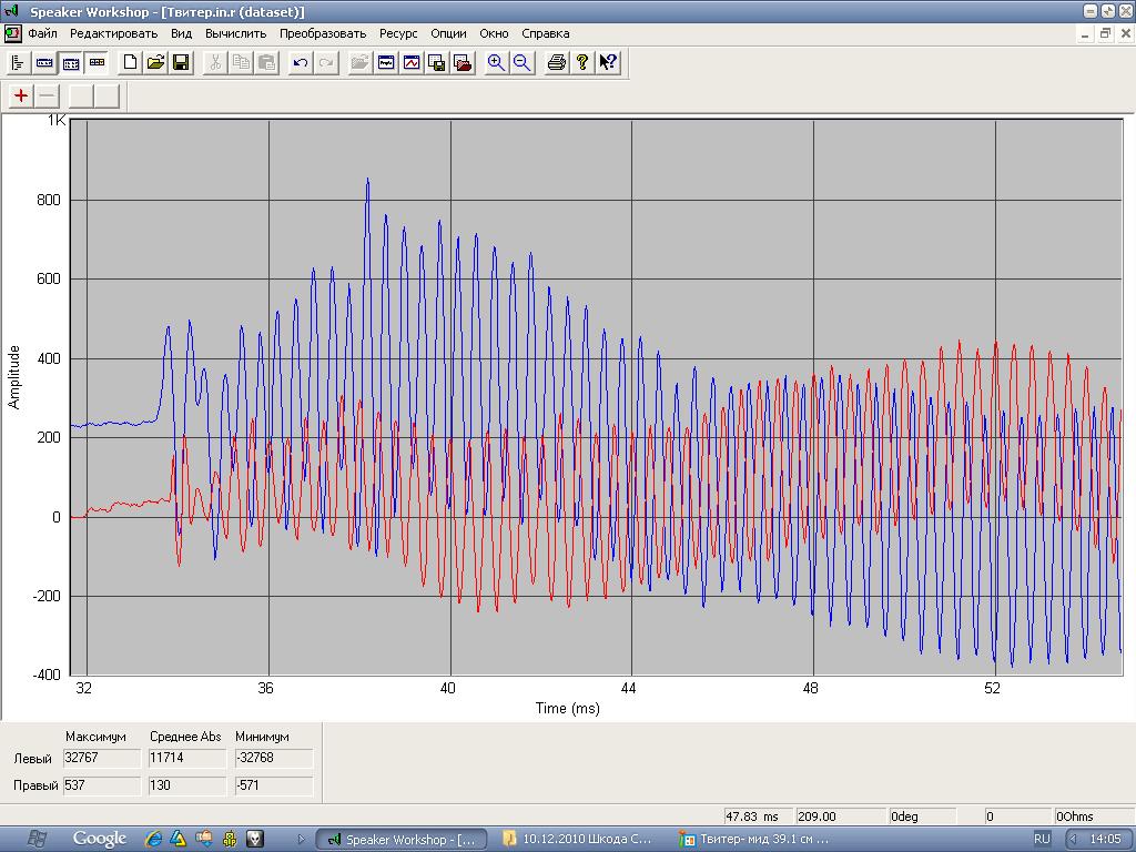

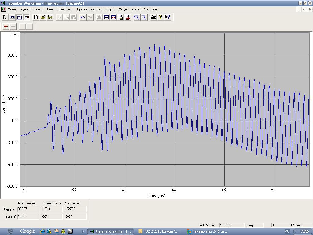

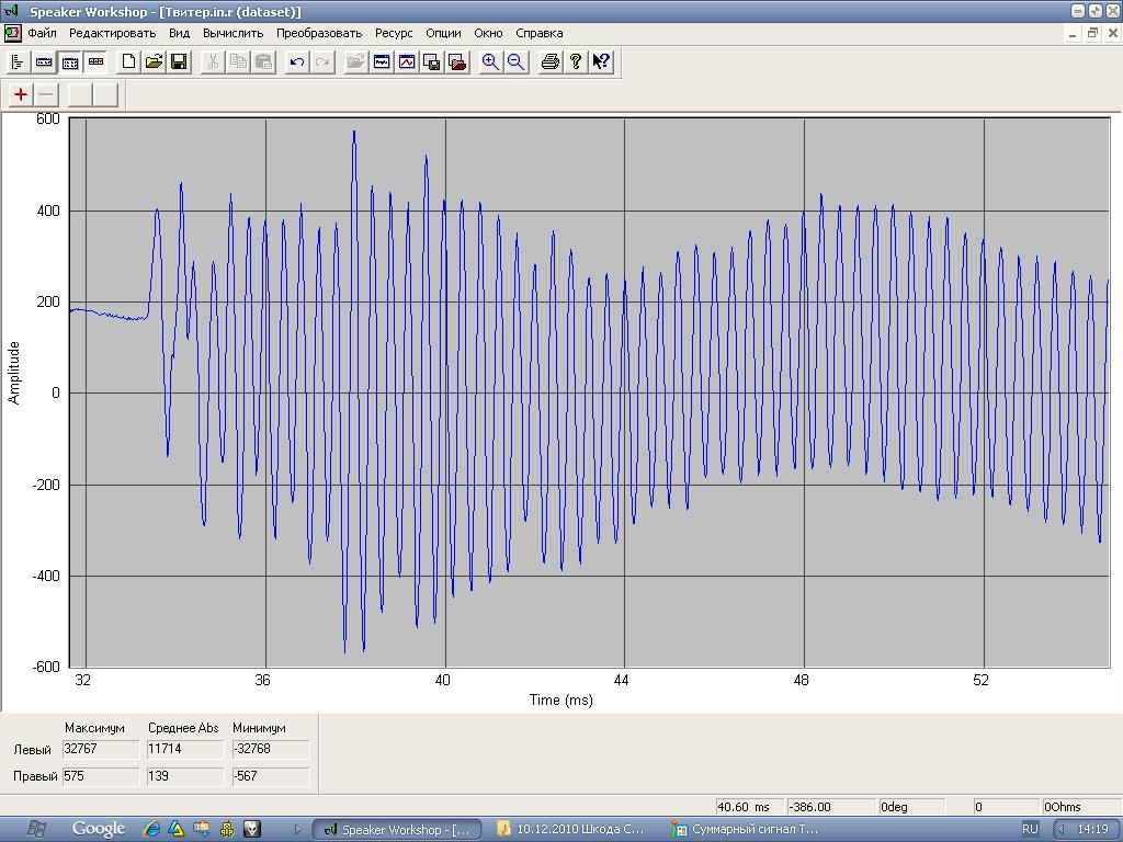

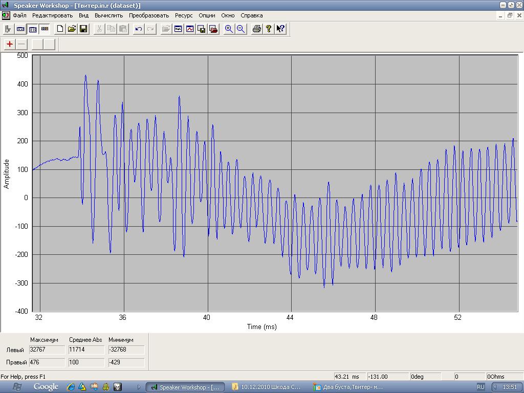

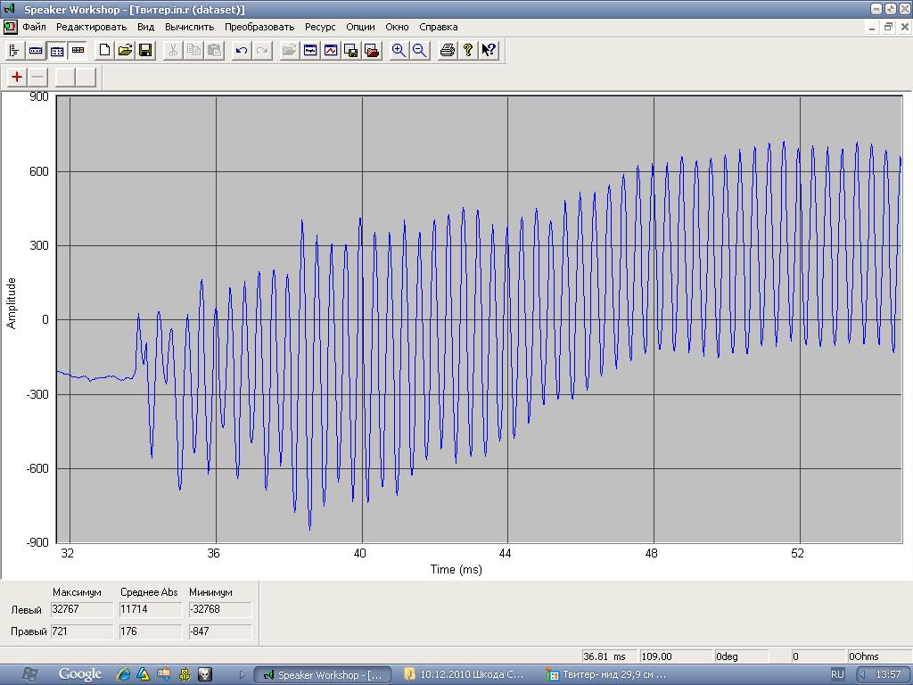

Нет условий измерения - порядок фильтров, их тип, полярность включения динамиков и т.д. Добавь информации.
Всё порезано вторым порядком. Тип- не знаю. Помню, что это было головное устройство со встроенным процем и с шагом проца в 2.3 см. Машина - Шкода или Фольксваген. Все динамики включены в электрической фазе. Это и по графикам видно. Мерял ещё зимой. Всё смешалось в голове. Измерения остались.
Добавлено через 20 минут
Что имеем? На частоте 2500 Гц через каждые 13,2 см будем иметь повторение фазы, только в другом периоде. Т.е . если, по "методу Куряки" смещение 32.2 см - оптимальное , то следующие" узлы сфазированности" будут 19 см и 5.8 см в сторону уменьшения задержек, и 45.4 см в сторону увеличения. Противофазны , но в разных периодах ,к оптимальной настройке будут : минус 0,6 ; 12,4; 25,6; 38,8; 52 см.
Смотрим на графики и обнаруживаем , что в "узлах сфазированности" сумарная синусоида имеет приемлемый вид. В " узлах противофазности" сумарная синусоида весьма далека от совершенства. И чем меньше разница в расстояниях к " узлам сфазированности" тем лучше выглядит ( и думаю, что и звучит) результирующая синусоида.
Правда, только сейчас обнаружил, что слегка ошибался в расчёте длины волны на этой частоте в период измерения ,и привёл примеры не очень характерных частот. Характерные 19 см вообще не стал мерять- просчитался. Но все равно, измерений оказалось достаточно.
Хотя, единственно правильная настройка в данном случае - 32,2 см.
П.С. Ну может быть со сдвигом 2.3 см вверх или вниз, т.е. в пределах 90 градусов (или четверти длинны волны). Хотя это ещё под вопросом.
Такие срезы-порядки выбраны спонтанно или предварительно измерялись и это единственно правильный срез -порядок для данной пары динамиков?

Срезы-порядки-частоты для данного автомобиля , данной пары и данной инсталяции выслушивались. Это не спонтанный выбор. А почему такой вопрос? Автомобиль- Шкода Октавия А4 или А5, уже не помню точно.

Игорь , все прекрасно на графиках . Но! А что происходит с фазировкой в полосе частот , хотя бы на октаву выше и октаву ниже от частоты сопряжения ? И еще про сдвиг фазы на 360 градусов , на синусе сколько хочешь , но ты хотя бы представляешь , что будет с фронтом реального музыкального сигнала при такой настройке ? Впору самолетными кульками запасаться ...
