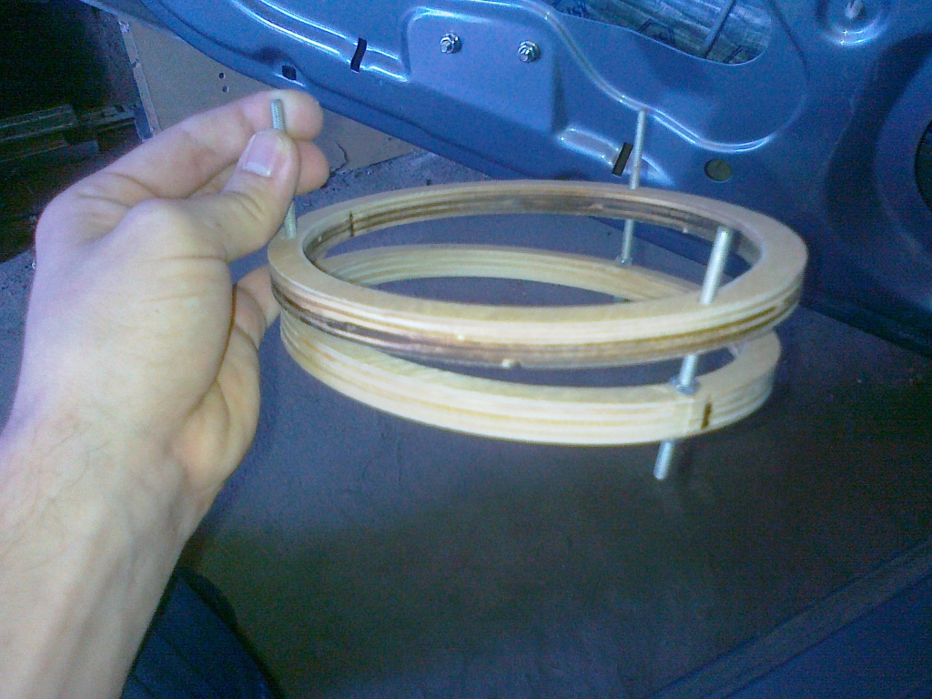

Люди прошу совета начал делать кольца для подиума , так как нужно установить мид под наклоном решил сделать два кольца одно к двери другим выставить нужный угол наклона ( на фото всё видно ) .
Теперь вопрос после чем лучше заполнить пустоту между кольцами ,
пена+шпатлевка со стекловолокном , стекловолокно и полиэфирка или кольца из фанеры ?

какие миды будут? Если те, что были - Infinity KAPPA 65.9cs, то подиум не правильный.

Да эти миды , прошу совета подсказать в чём неправильность ( направление ) ?

монтажный диаметр в филенке Ланоса - 11см. У мидов 6" - где-то около 14 см. Вот то лишнее железо закроет сзади весь твой динамик. А если срежешь его - то твой этот подиум будет некчему прикрепить.

Понял о чём речь там будет всё нормально кольцо получилось правда неширокое но крепкое , у мида 144 нужно отверстие у меня будет 142-144 срежу метал .
А по направлению предложения и замечания будут ?
При двухполоске или при ТРЕХЕ ???
При трехе я бы тебе посоветовал не довернуть на себя !!! А отвернуть от себя !!!
При двушке - не знаю....
Будет двушка , трёха для меня сложно учусь только

Poma, вот посмотри как правильно нужно делать подиум. http://autozvuk.org/forum2/showthrea...t=17707&page=3

Рома, мне кажется, что надо не только на себя, но и наверх....
т.е. ты довернул "на себя", в сторону *опы.
а тебе ведь надо слушать ушами. доверни еще и наверх, как бы в сторону головы... я бы сделал так...

Я не знаю как правильно высчитать отворот для твоей системы, но сделать подиум с отворотом из цельного материала могу, придумаешь как тебе нужно и можешь в личку с размерами динамика.

На от ворот. Без разницы будет это девушка или трешка. При таком направлении басс будет глубже.
