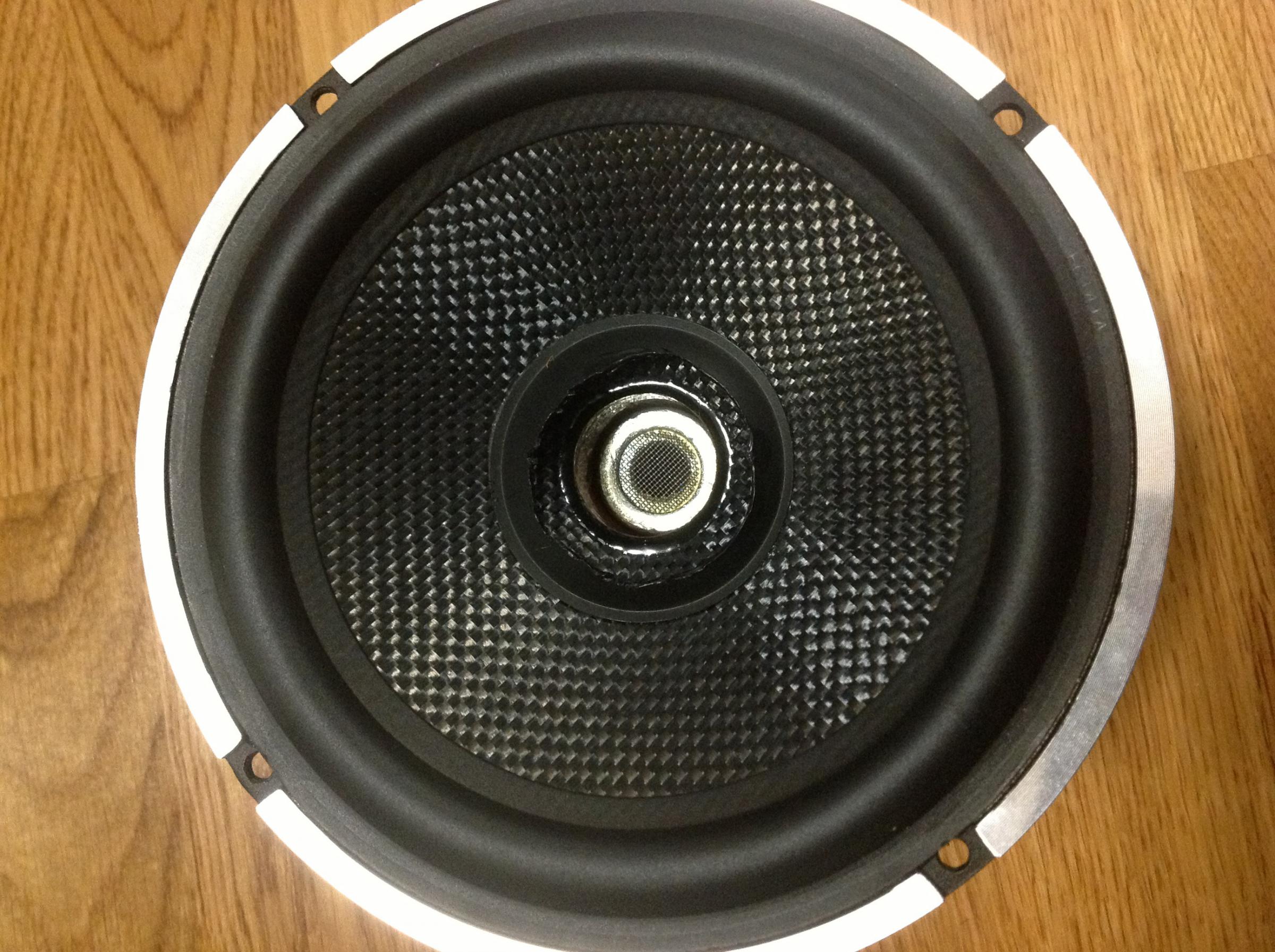

Выкладываю пособие по снятию центрального колпачка с Icon 1624
Цель - добиться более-менее адекватного звучания в "двушке"

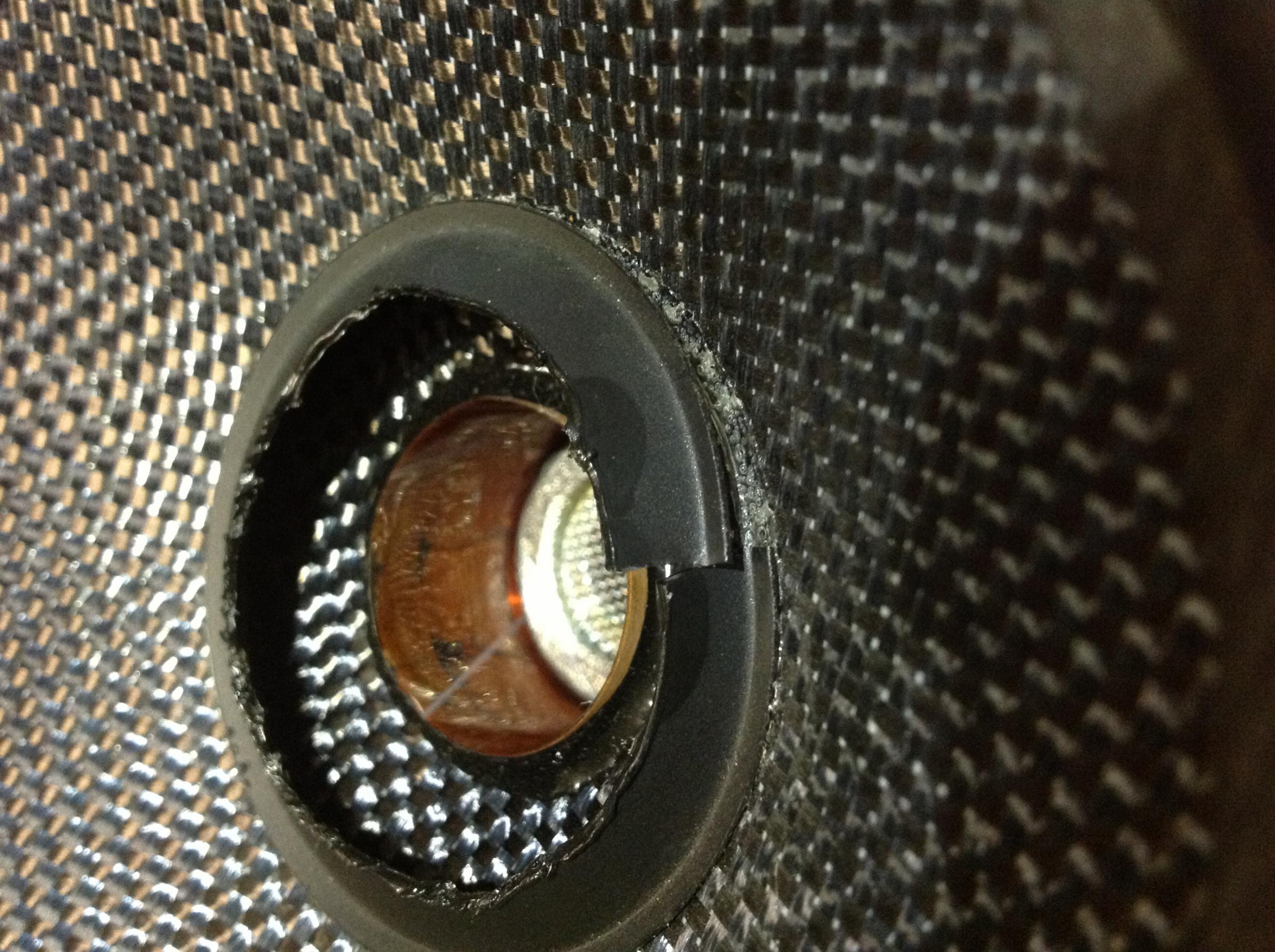

Для начала в колпачке вырезал раскалённым металлическим стержнем отверстие для осмотра места склеивания.

Для отрыва колпачка от диффузора нужно расшевелить и ослабить шов склеивания путём вжимания краёв колпачка к основанию катушки, в то же время придерживая дифф с обратной стороны пальцами чтобы избежать перекоса катушки

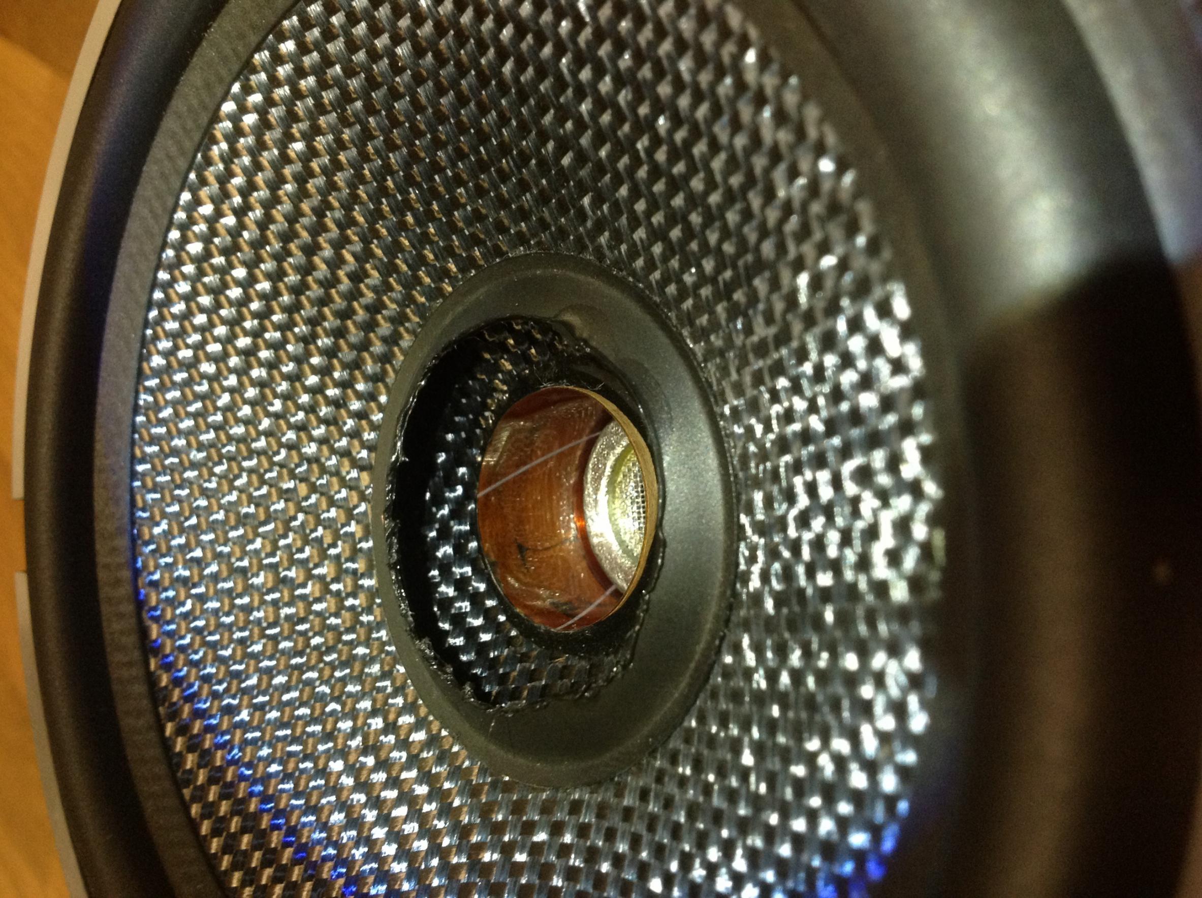

В самом слабом месте склейки колпак чикнул лезвием пополам
Уже можно аккуратно отрывать, обязательно придерживая дифф, тк зазор небольшой, катушка постоянно якорится

Другой ракурс

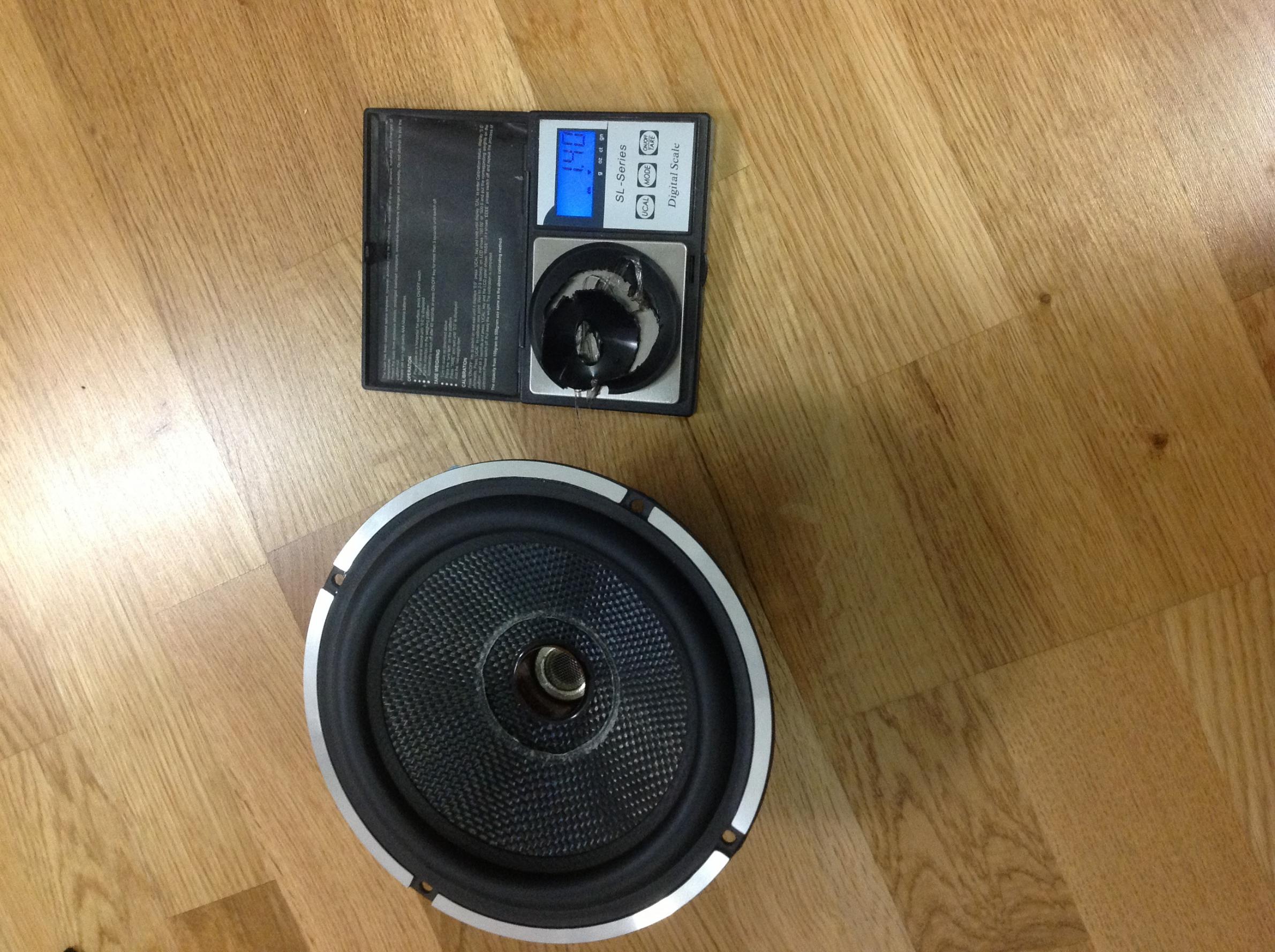

Собрав всё что осталось от колпачка, взвесил
