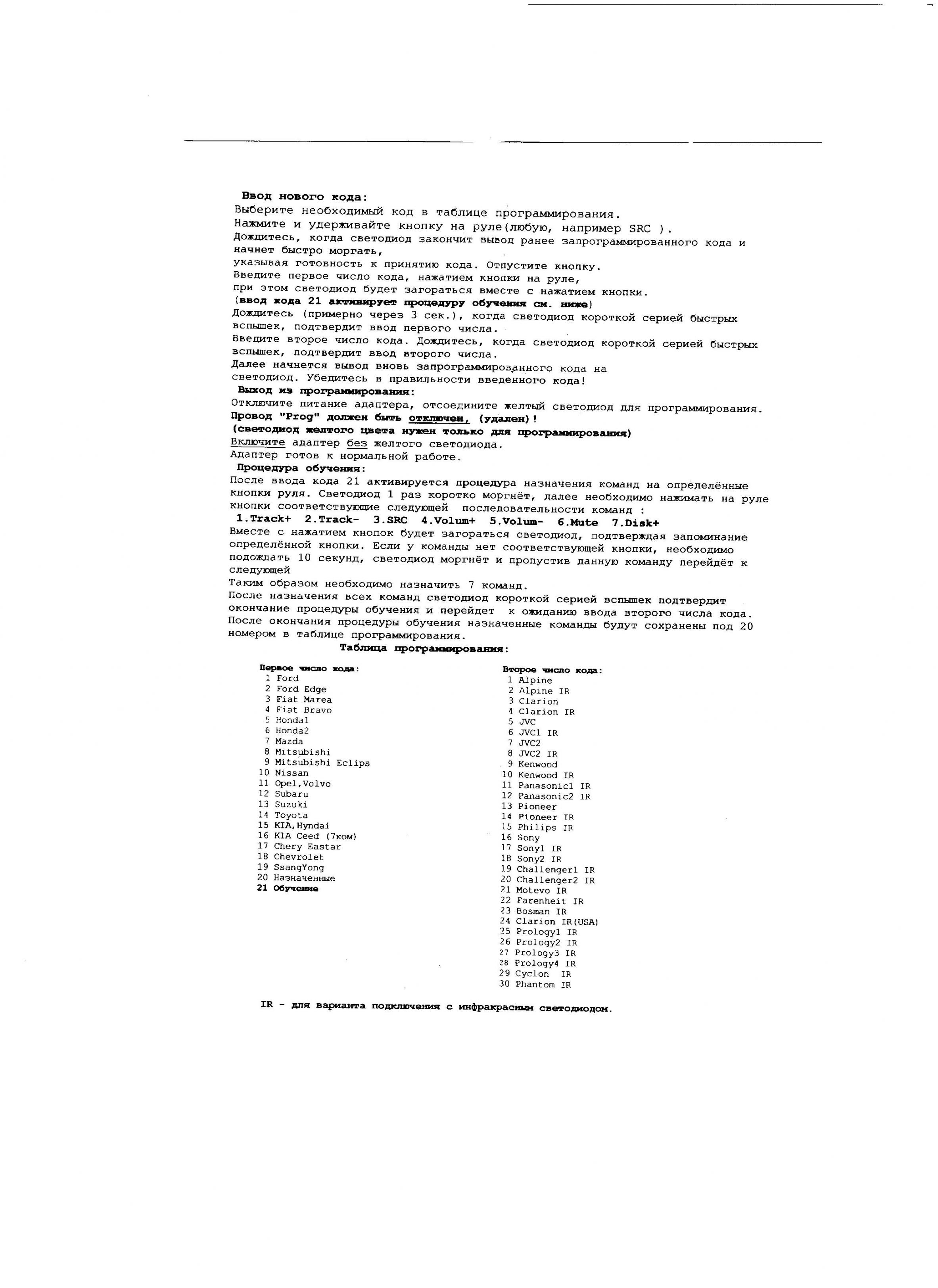

Подарили мне тут такую http://www.avtozvuk.ua/info.php?id=5812 штуку гу JVC KW AWX800 + X-trail t-30 инструкции по установке нет кто сталкивался подскажите по подключению ничего подобного на форуме не нашел.

Все просто. На упаковке таблица выбора магнитолы и авто. А внутри инструкция по подключению.

Вот.

Не факт что таблица по программированию подходит!
Каждых два три месяца изготовитель меняет кода.
Старый 16.02.2012, 13:50   #5
Suhodol
Аватар для Suhodol
Регистрация: 01.07.2008
Сообщений: 3,316
Вы сказали Спасибо: 106
Репутация: 229
По умолчанию Re: АРУ-2- адаптер рулевого управления автомагнитолой
Вы ошибаетесь, коды Егор уже пол-года не менял. И поменяно было только прошивка Сони и Пионер.
Так что, программируйте на здоровье, все сходится.
