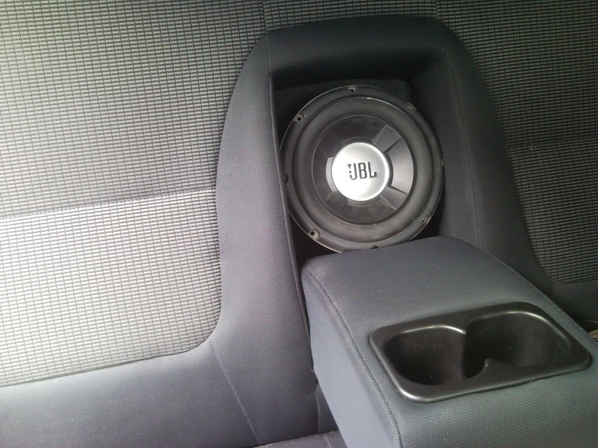

У меня пикап л200, места на саб почти нет
думаю реалезовать в подлакотник
сразу за сидениями стенка
(Это фото не моё) но машина идентична
если ставить две 8" получится както вот так
если 10" то так
эстетично две 8" смотрется будут лучше чем одна 10"
но вот по звуку незнаю
литраж получается где то 20 - 24 литра (рулетка, калькулятор)
Да, слушал корпусные сабы, больше нравятся ФИ чем ЗЯ (могу заблуждаться)
помогите советом как правельно реализовать саб, исходя из недостаточного места? И с небольшой установочной глубиной?
что интереснее две 8" или одна 10"? Где-то читал, что две 8" могут почти как одна 12", но правда ли…
Какие головки выбрать? Усильтель?
Бюджет: возможности есть, но в разумных пределах
Упор в музыке на рок, но слушаю все
На фронте Focal Polyglass 165 VR3
audison vrx 4,300 (Миды, сч) + радовой усил пионер (вч)(временно!!!)
Интересует больше качество чем давление
P.S. В одной конторе предлагали квадратный кикер, но мне кажется он не из этой оперы

две 8 ето 2х20 см площади что качают , 10 25 см я за 8

Да... две восьмерки, как для этого подлокотника сделаны...
Правда их утопить придётся до уровня спинки сиденья...
Может для рока и сгодится... Там, как бы, особо глубокого баса не требуется...
Надо пробовать...

Общее правило такое: в малом объеме выигрывает меньшая площадь, в большом - бОльшая.
Применительно к объему фи 20-24л 10" будет лучше, чем 2х8", но... хуже, чем 1х8"!!!
Парадокс казалось бы.
Мой совет: правильно подобрать сопротивление динамика и низкоомность усилка, а именно: сопротивление саба в 2 раза ниже низкоомности уся. Это парадокс №2.
Практически рекомендую ДД1508Д4 в 24л с настройкой фазика 37-39 гц. Ящик непростой, но если получится - будет хороший рок.

с десяткой проще
на форуме есть
миля герц играет в малом обьеме

Кикер и рок несовместимы!
Точные рецепты уже даны: фи 1х8" или зя 1х10". Поддерживаю.

Или одна восьмерка в ФИ, или десятка в ЗЯ... но только не кикер.
Про кикер забудь.

Аудиоарт rw10 чем не вариант? 10-ка в 15-17литров в ЗЯ, самое оно для рока.

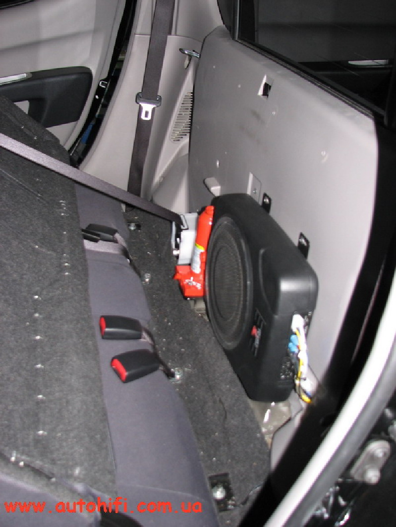

В L-200 отлично получались 2 таких http://www.auto-hifi.ru/acoustic/model.php?mode=rw6 в 9-ти литрах каждый.
Салон не большой, давления относительно хватало.
Стукнись к Незнайке - он так ставил несколько комплектов.
