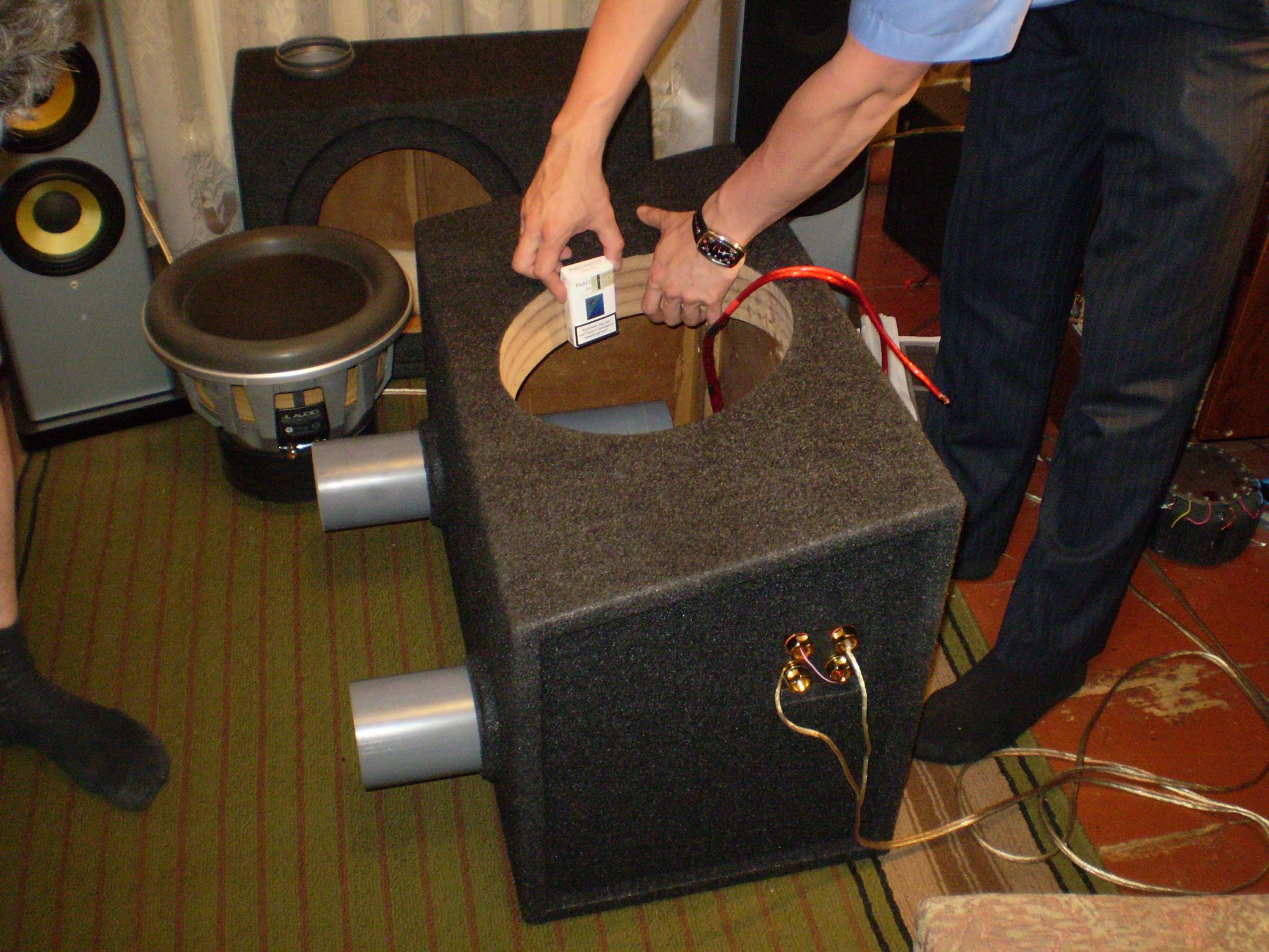

Хочу сделать воздуховод от бандпаса, стоящего в багажнике в заднюю полку.
Интерисует какой лучше вять материал для трубы чтоб не резонировала и не издавала лишних звуков.
и сколько лучше отверстий сделать в полке 1 или 2))?

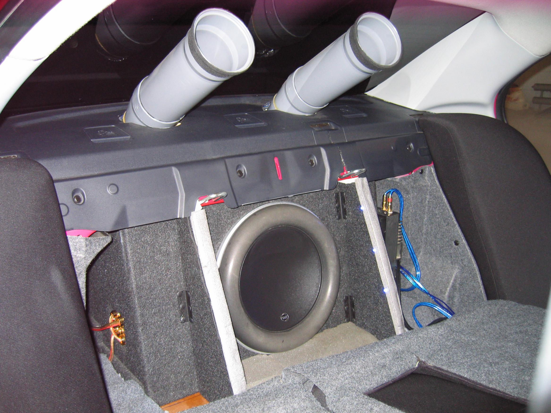

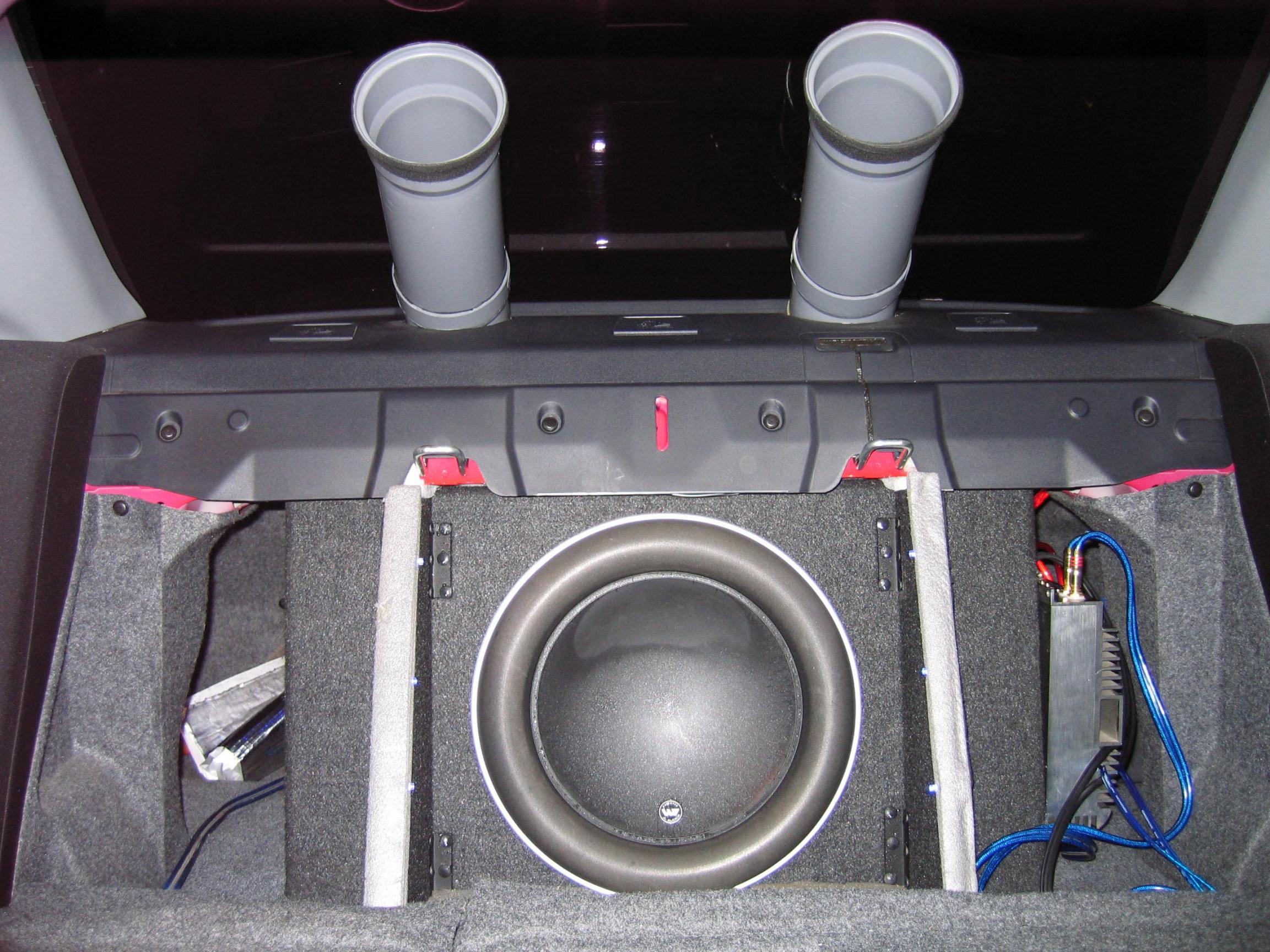

канализацию ставь
дешевле и удобнее ничего нет.
Можно покрасить или обоями обклеить.
Там и диаметры на выбор и колени разных углов.
Мне и так нормально было
ID:	1407   Нажмите на изображение для увеличения

Старый 28.03.2010, 15:29   #4
honda
Аватар для honda
Регистрация: 07.02.2010
Адрес: Мариуполь
Сообщений: 77
Репутация: -19
оригинально и практично согласен)))
пластик не дребезжит???
а в месте соединения с сабом чем сделан переход??

Сообщение от ZLOY_BANDIT Посмотреть сообщение
а Чё ему дребезжать,он чё дурной?
теми же канализационными соединениями+герметик.
Старый 28.03.2010, 18:16   #6
Вячеслав Меркулов
Аватар для Вячеслав Меркулов
Регистрация: 04.03.2010
Возраст: 67
Сообщений: 645
Вы сказали Спасибо: 40
Репутация: 83
А как насчёт свиста?
(речь о струйных шумах...)
Как вообще, сама идея оправдала себя?
Старый 28.03.2010, 18:32   #7
JOCKER
Аватар для JOCKER
Регистрация: 03.03.2009
Возраст: 28
Сообщений: 1,857
Репутация: 376
если вы о портах,
то они ни каких призвуков и звуков
не издавали.
Какая идея??
Старый 28.03.2010, 18:48   #8
Вячеслав Меркулов
Возраст: 67
Сообщений: 645
Репутация: 83
если вы о портах,
не издавали.
Какая идея??
Прикольно... Они (порты) для устрашения стоят?
Или для ветиляции салона?
Под идеей, имелось ввиду - вынос портов за пределы ящика...
Спрошу по другому - система до сих пор существует в первозданном виде (как на фото), или претерпела существенные изменения в силу тех или иных обстоятельств?

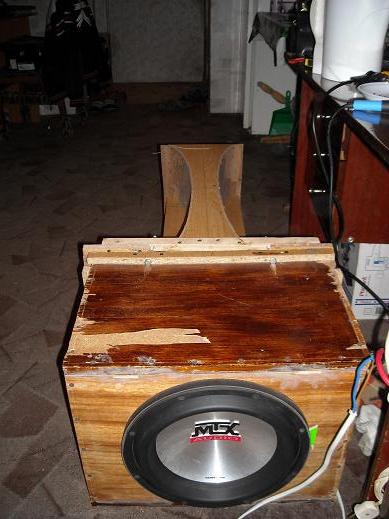

Старый 29.03.2010, 21:45   #18
antiradar
Аватар для antiradar
Регистрация: 21.01.2008
Сообщений: 1,005
Репутация: 142
Сообщение от mak1 Посмотреть сообщение
не совсем понял но завтра возьму рулетку обмеряю свой и буду считать
Типа такого

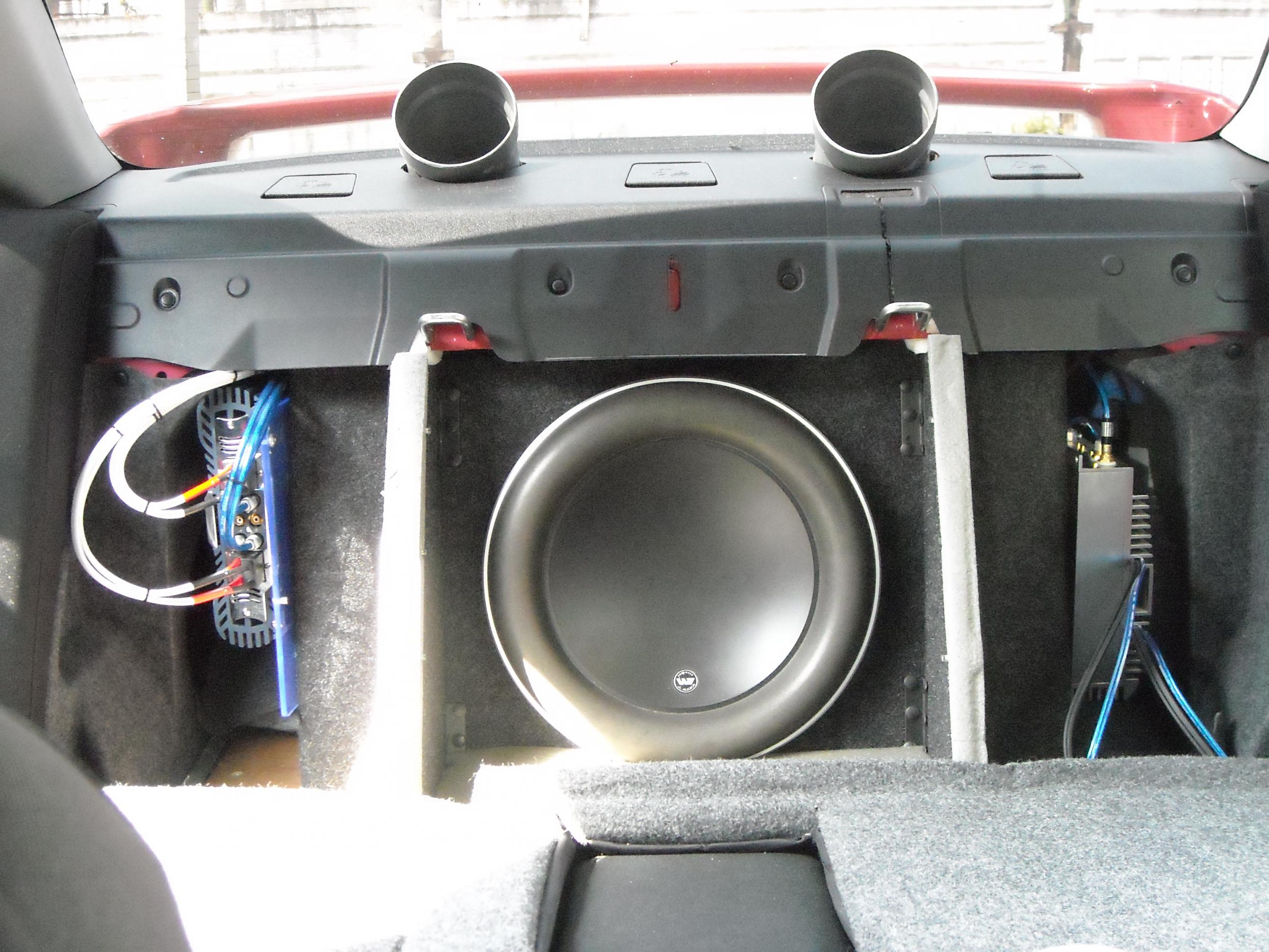

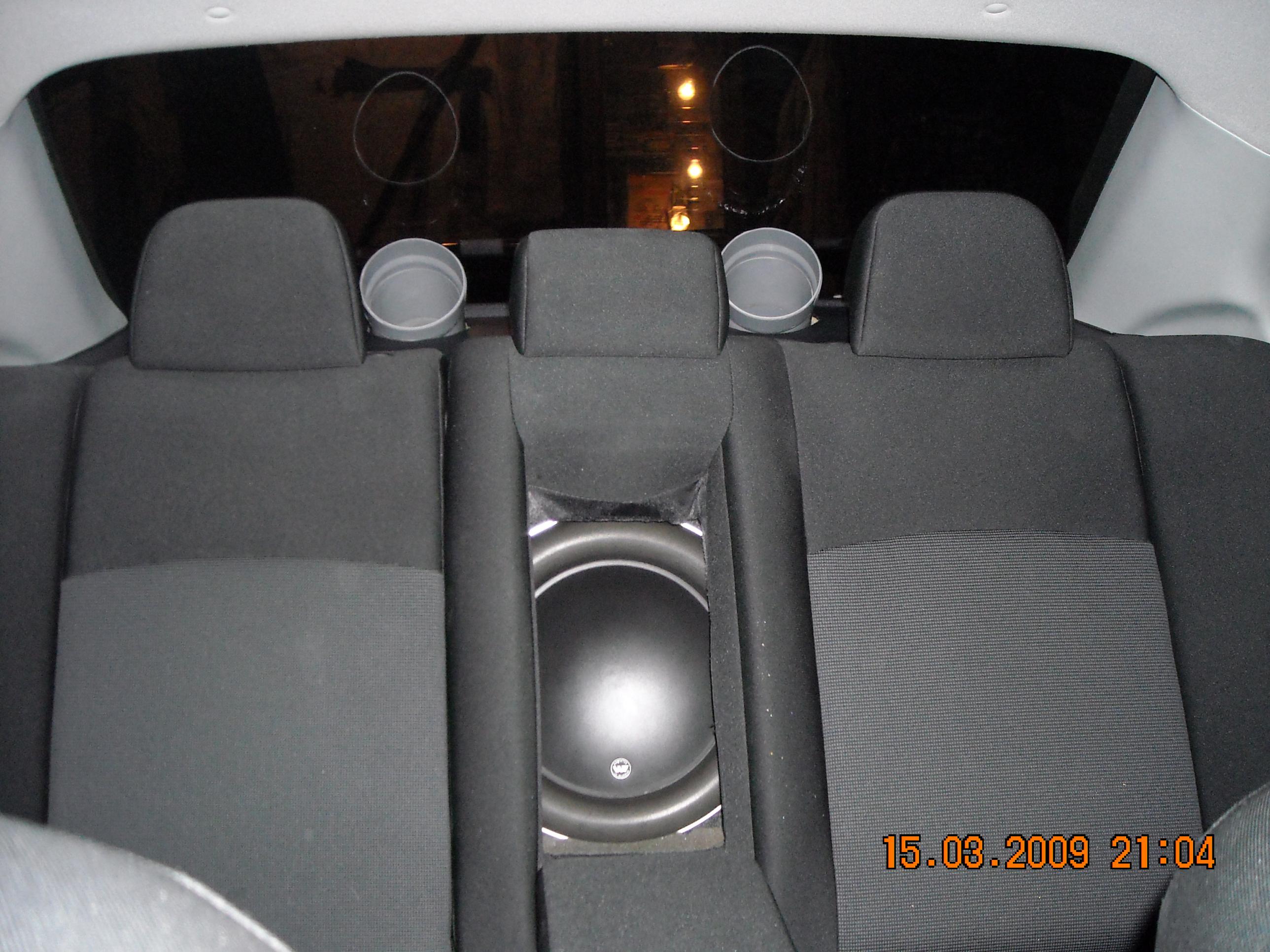

JOCKER
Аватар для JOCKER
Возраст: 28
Сообщений: 1,857
Репутация: 376
Для связи с космосом
Вячеслав Меркулов,
для вас вынос портов за пределы ящика,является новой идеей(открытием)???
Эта "идея" "стара как мир",
реализуется в промышленных масштабах
и доступна в свободной продаже.
Соответственно доказав свою - "оправданность"...
Я "вынес" порты для уменьшения размеров ящика,
и для состыковки внутреннего объёма ящика,с салоном.
Соответственно сабвуфер играет исключительно в салон(что не менее важно),несмотря на то,что установлен в багажнике.
Так доступно???
Система благополучно отработала год,без каких-либо изменений,
при этом на "отлично" выполняя свои функции,по "разминке кузова".
В данный момент деинсталирована,так как машина готовится на SQ...
