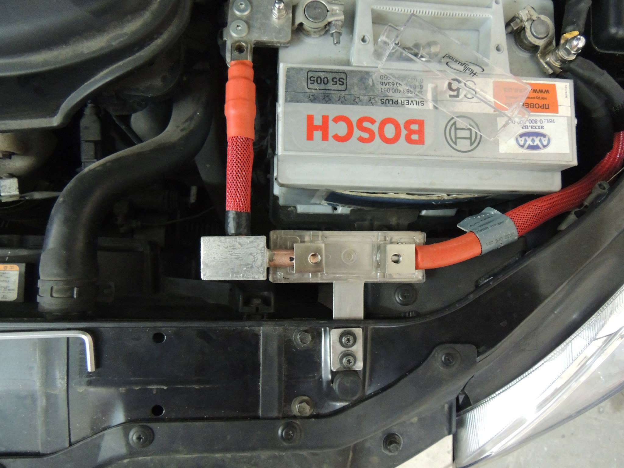

Немного фото с последней переделки

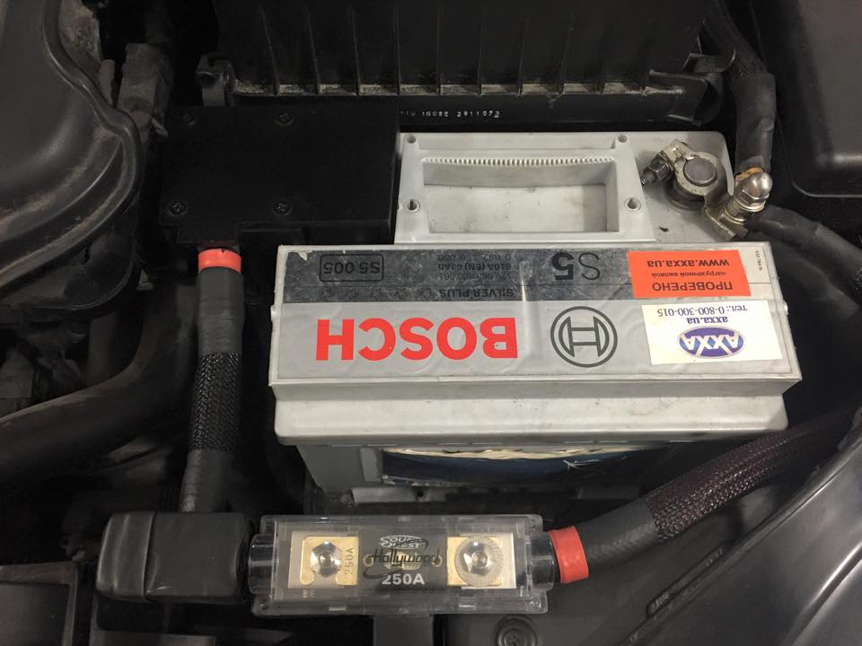

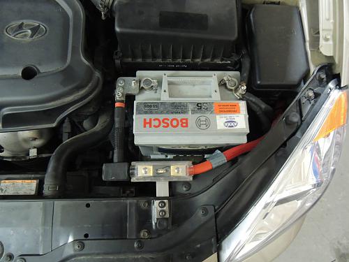

На аккум сделали крышку которая закрывает полностью плюсовую клему, и снизу и сверху и сбоку. Кабель основной и плюсовой и минусовой для системы каждый сечением 87 кв.мм. Это родной кабель питания с Мерседеса S класса в 140 кузове. Минус родной заменен на 25 кв.мм, а также продублирован на корпус дополнительным куском 87кв.мм

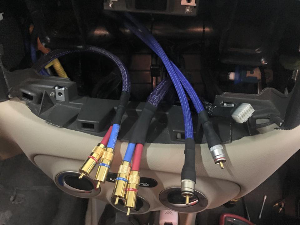

Так как появилось два однодиновых устройства, пришлось заказать с Америки родную двухдиновую рамку с шахтой, цена вопроса вышла в 320 грн) что явно дешевле любого варианта на разборке ввиду того, что это оказывается дефицит)

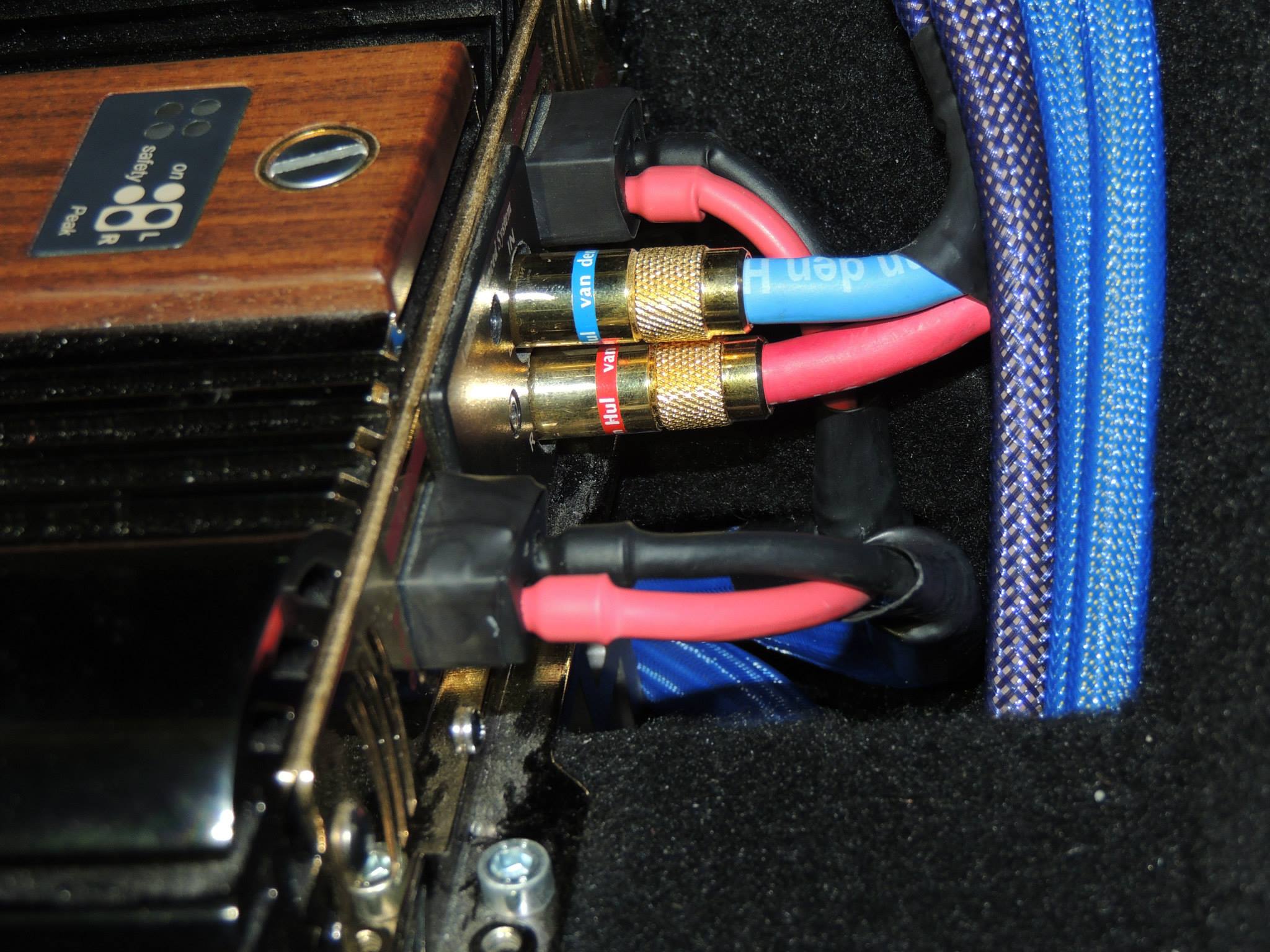

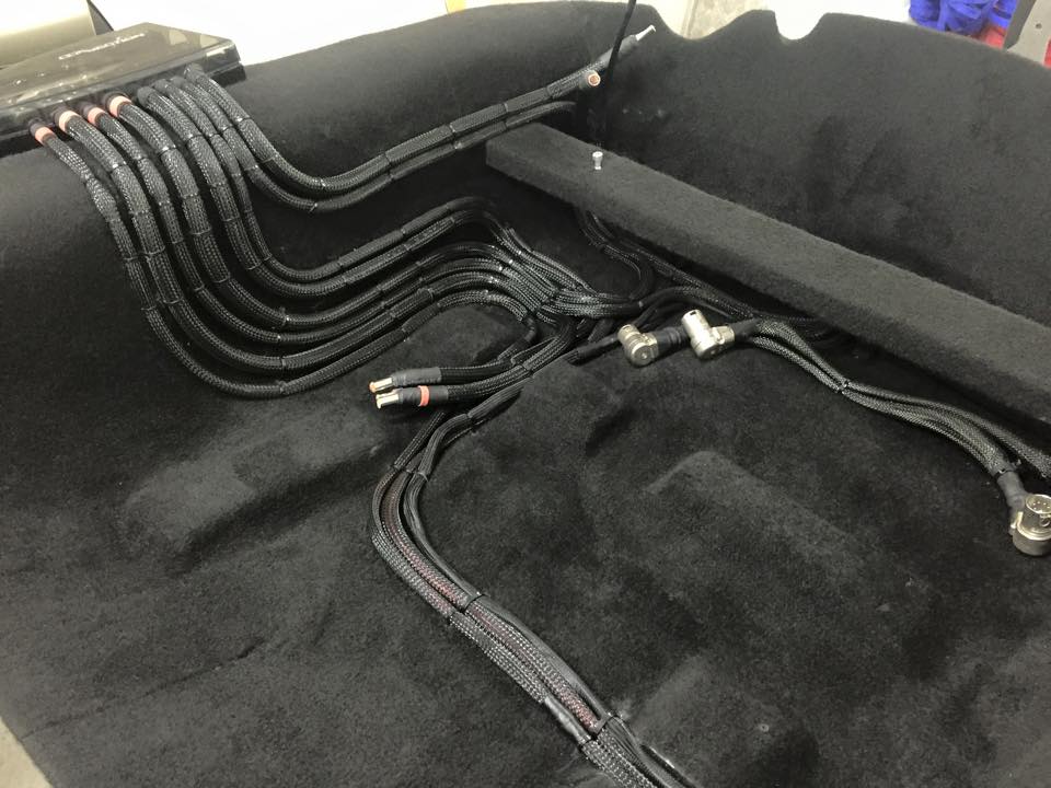

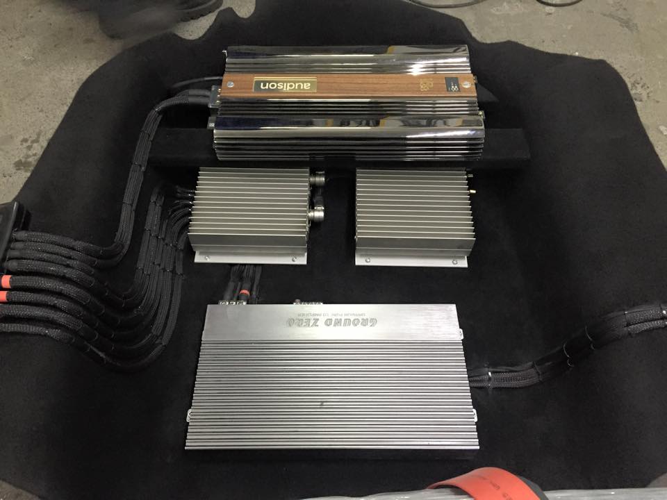

Вся силовая часть разведена по левой стороне. Все акустические и межблочные соединения идут по правой стороне. Головоломка была еще та, так как помимо этого нужно было расставить усилители так, чтобы хватило места под запаску.

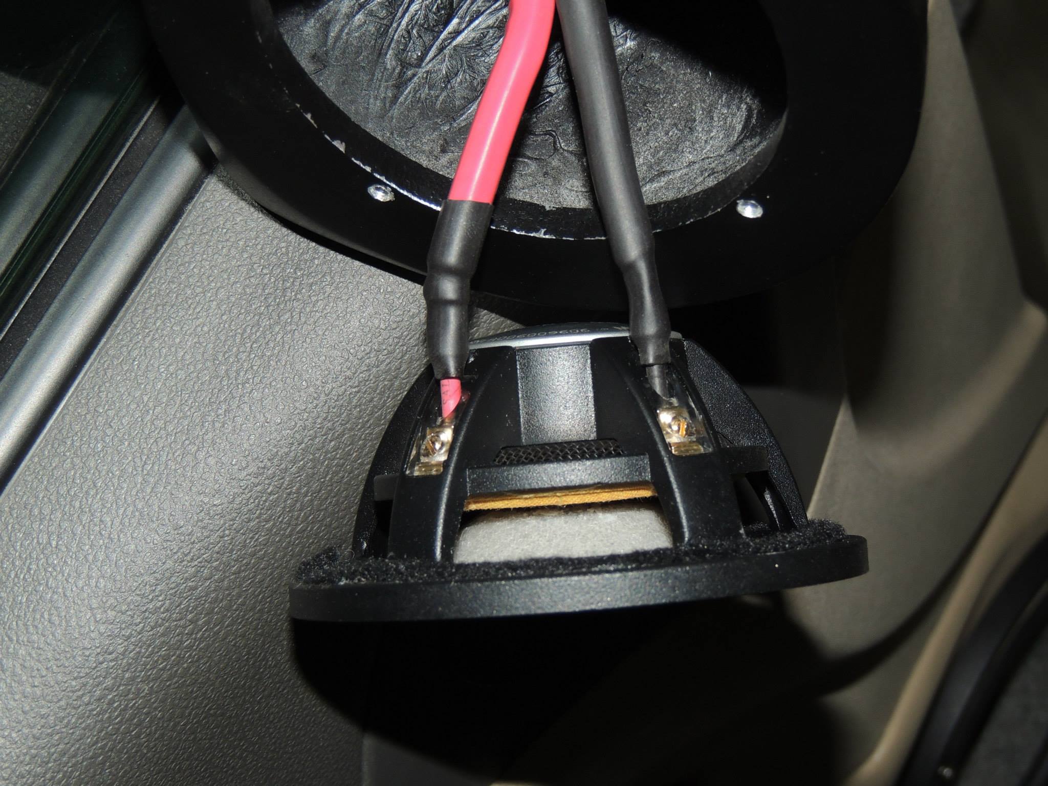

Корпуса по середины были полностью переделаны, теперь при тех же размерах и дизайне в них по 500 грамм объема. Получилось это засчет толщины стенок, которые были раньше почти вод 2 см толщиной.

А середину во фри или ПАС не пробовал...?
Не пробовал, но вряд-ли буду поганить карту.
Я пробовал...ПАС-вроде лучше было...

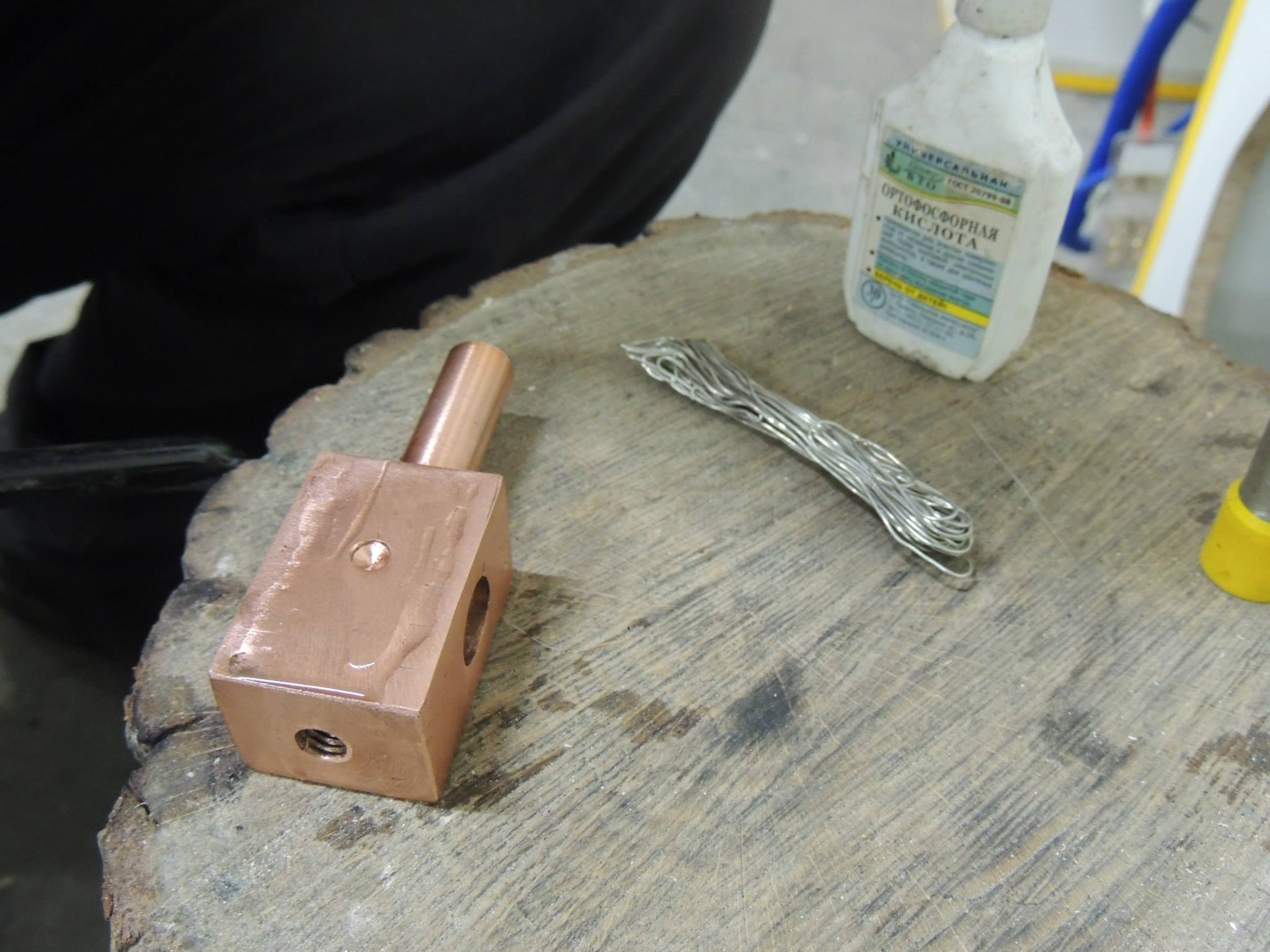

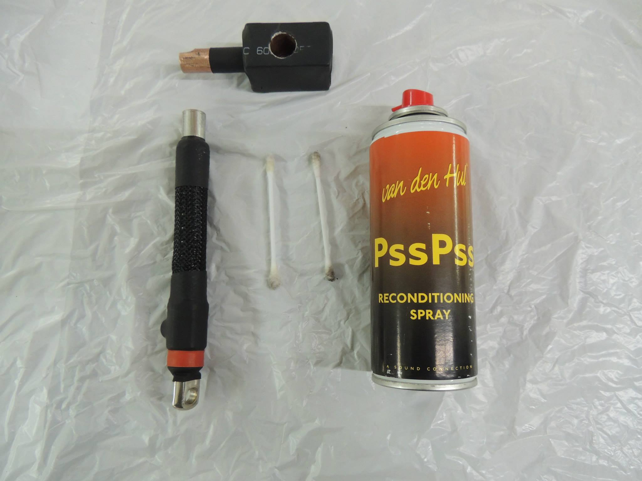

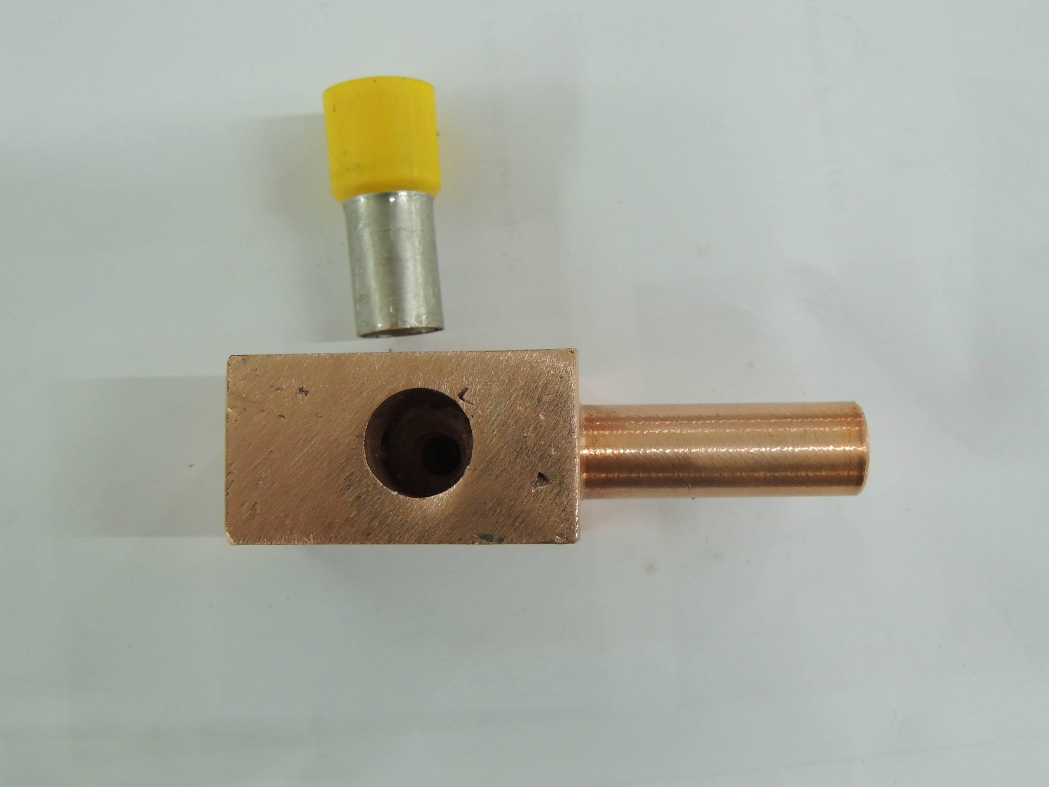

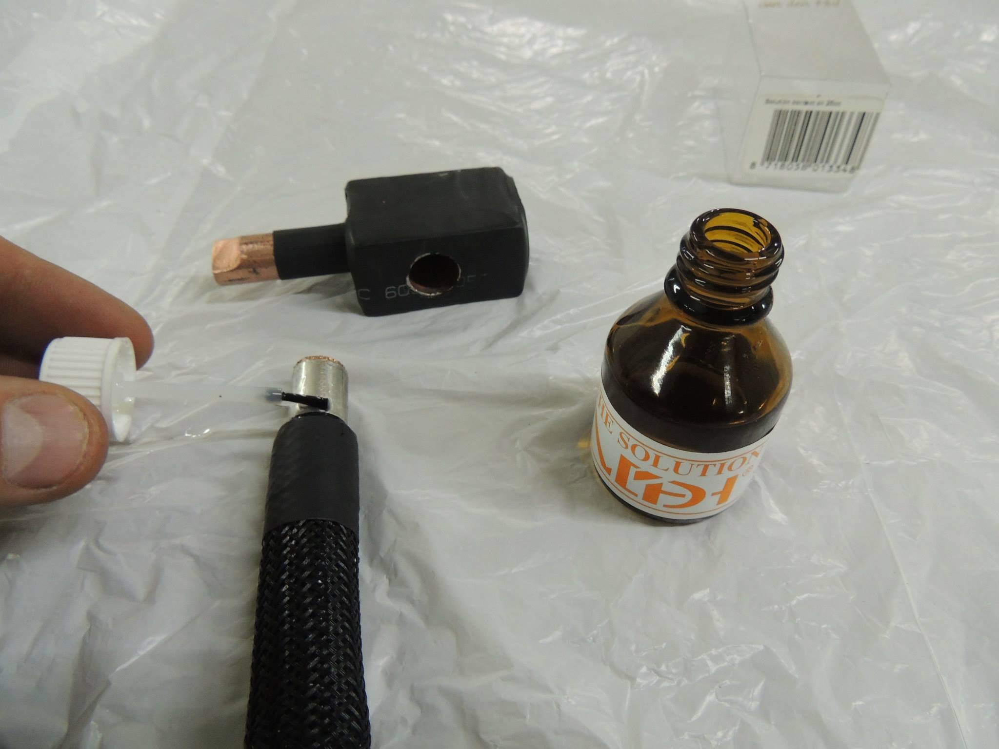

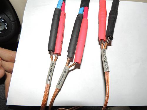

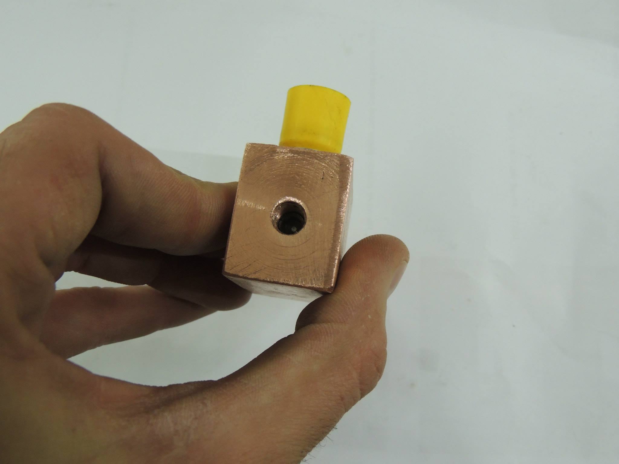

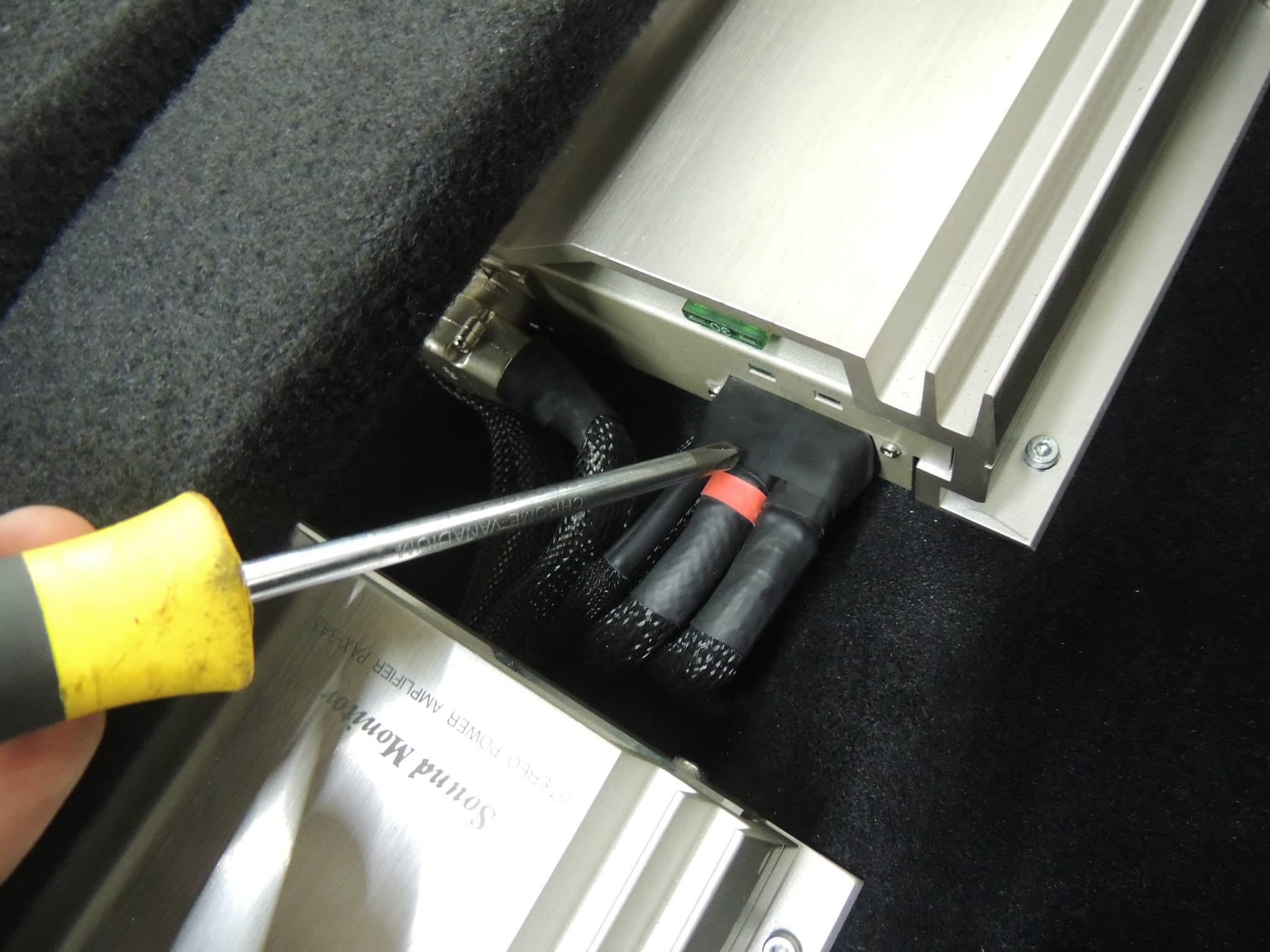

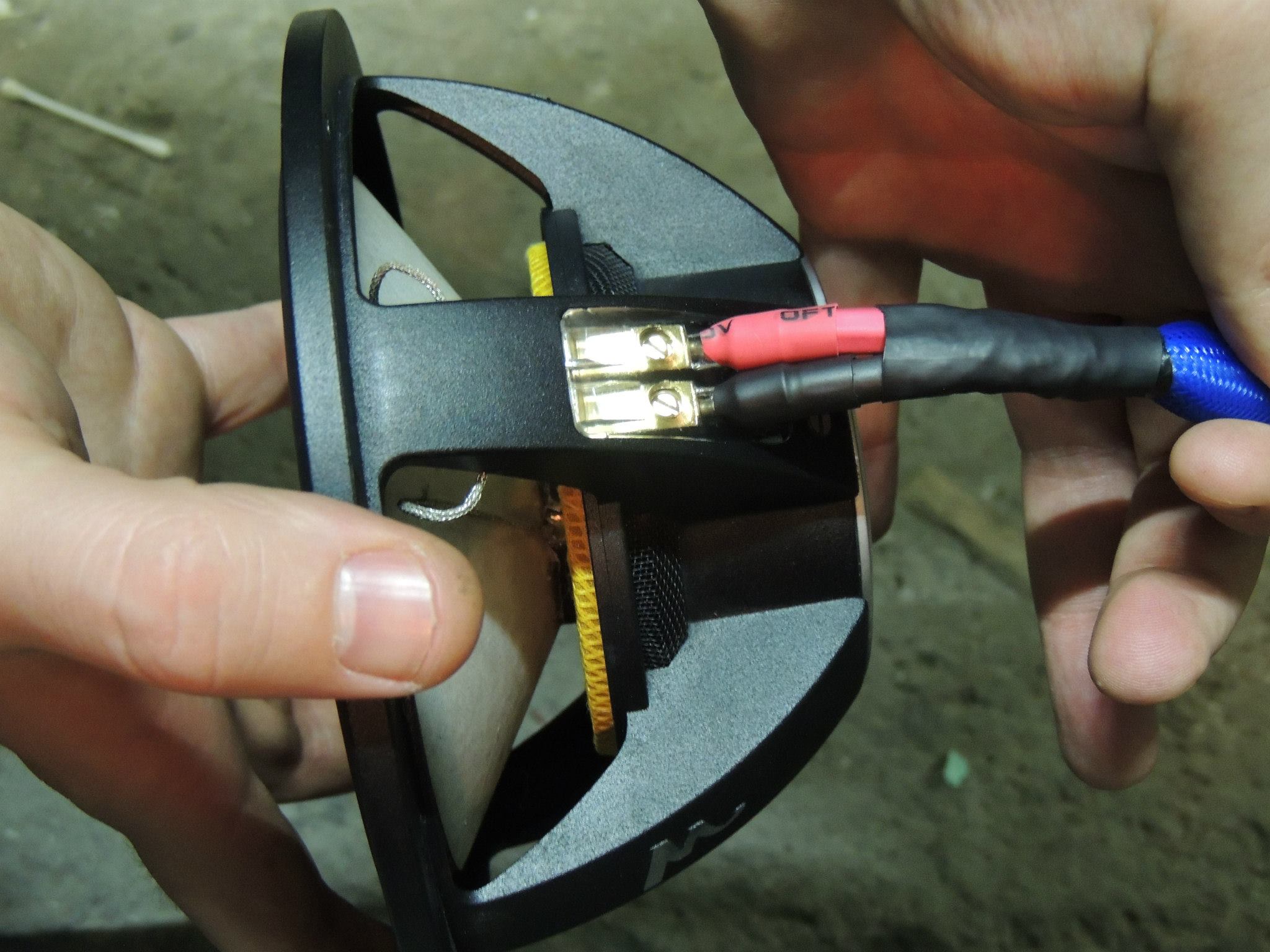

Все разъемы в системе акустические, питание, межблоки, все разъемы усилителей и RCA соединения были сначала почищены и смазаны. Также были обработаны все места соединений с кузовом.

Как на качестве сказывается что СЧ и ВЧ не в одной вертикали?
Сч Вч сведены в одну точку ? Стойки выставлялись лазерной указкой ?
Пред стоит перед АКБ ? Т.е. плюсовая клема находится ближе к фарам ?
Последний раз редактировалось Lukasarts; 02.03.2015 в 16:58.
Старый 02.03.2015, 16:58   #10
По умолчанию Re: Hyundai Accent (Andr)
Времени то хоть отбавляй ))))
До Евро осталось ровно 19 дней !!!
Так что да - хоть отбавляй
Слева плюсовая клемма (на фото).
я же говорю - "+" огибает АКБ. СТремновато !

Красивенько, а как хомутики крепили к ковру ?

Наскільки я розуміюсь, щоб не було лишніх запитань на мінусову клему також треба кришечку... Нє?

Я бы "+" по другому трохи завел...Не через крыло - а через моторную перегородку. Крылья знаете ли - хреновое место !

Не.
Добавлено через 51 секунду
Там и так через перегородку а не крыло (насколько я в теме)
Чим хреново? Якщо в порозі коло дверки передбачена заглушка, то під крилом класно все проводиться...
Вся проводка проходит через родные отверстия, вечером фотки будут.
Ну ты дал. Где ты там узрел провод уходящий под крыло?
Подожди не спеши, дальше в отчете все будет.
Як то кажуть у нас на селi ( не бiжи поперед батька в пекло )
Ну как бы ..... тут не все видно - ))))
Тут вопрос стремный "+" набалдашник из меди ставить почти по переди АКБ ! Шина то нихиа себе не тонкайа )
Я кстати, тоже владелец Хундайа. Так что в свое время мне тоже голову изрядно пришлось поморочить. В итоге сплагиатил - сделал как у Самонова.
Я правильно понимаю - если стоишь лицом и зыришь в капот - "+" клема ближе к бейцам, чем АКБ ?
