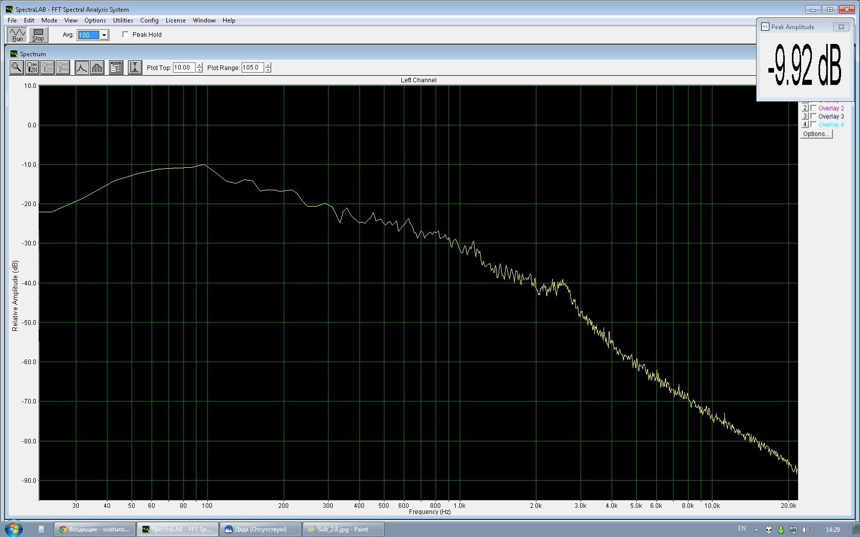

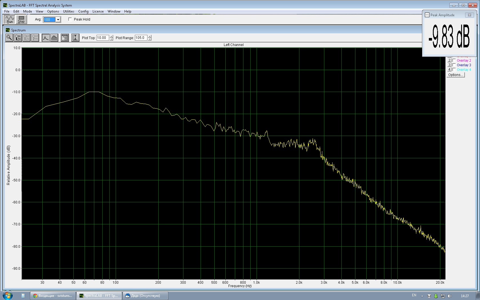

Старый 24.02.2013, 20:04   #17
yupiter3
Аватар для yupiter3
Регистрация: 27.04.2009
Сообщений: 316
Репутация: 86
По умолчанию Re: Цобель. Бути чи не бути.
намедни замерял ачх НЧ секции домашней своей SPH-265, фильтр 1 порядка, катушка около 3мгн. Первый скрин - без цобеля. Второй - с цобелем R=6.8 C=20мкф.
ID:	26187   Нажмите на изображение для увеличения
