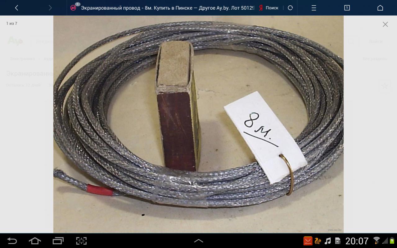

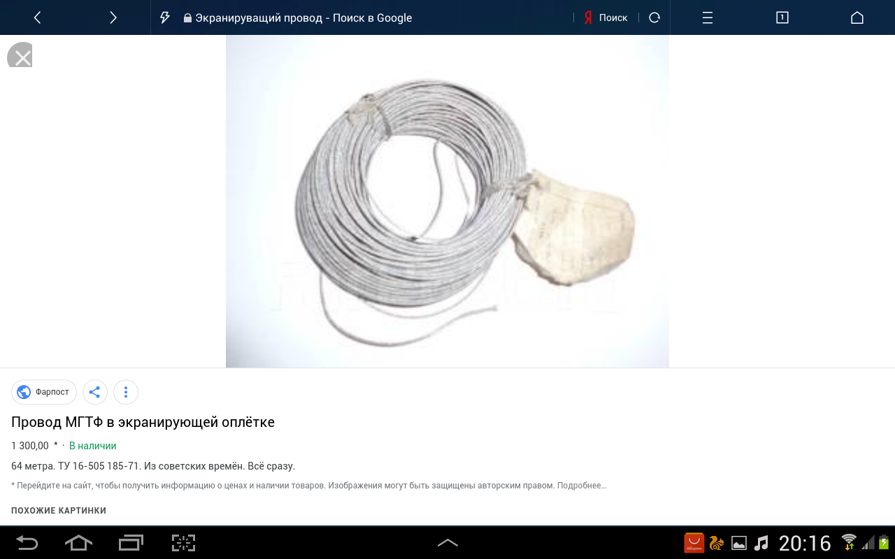

Лежит в гараже лет 25 Экранируващий провод целая бухта без бирки метра 100 я так понял МГТФ.Вопрос могу сделать межблочный кабель витая пара тем более есть экран , чтобы не было наводок на саб твитера и мид.Фото из интернета.жду совета.

Я делал из мгтф. Только сплетал несколько проводников и затем помещал в экран. При правильном подходе можно получить неплохой результат. Давно, лет 15 назад сравнивали звучание плетеного кабеля с Cambridge Audio Atlantic (не самый дорогой но что было), самодельный по звучанию "обогнал". Измеренные характеристики - сопротивление, емкость на уровне лучших кабелей. С тех пор дома и в машине межблоки самодельные.
Что делать решать Вам,тем более по этой теме столько споров и обсуждений...

Лучше чем кабели DLS ничто не заэкранировано!!!из массового ассортимента межблоков... Менять их на ХЕРНЮ...которая на фото...это надо большую ( больную) фантазию иметь....
