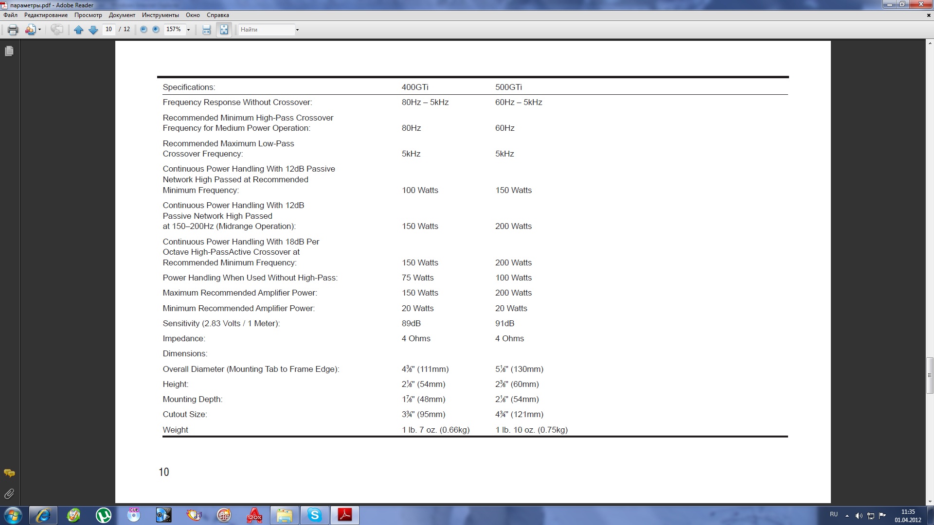

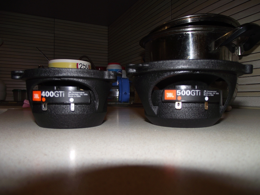

Имеем такую аккустику. Параметры во вложении. Обе играют низко. Есть желание поставить на торпедо в ЛОБ! Писчалки MT37.
Какая из них лучш всего отыграет голос....
Планируется порезка от 200 до 2500 Гц.
Благодарю за внимание!

параметры

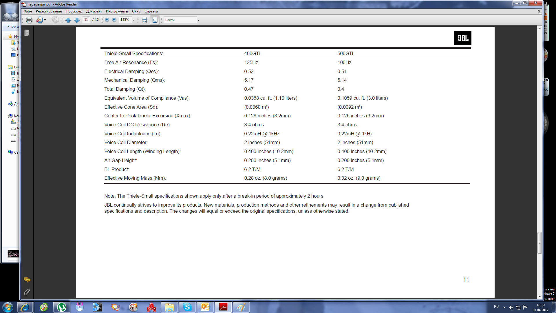

Це не параметри. Тільки виходячи з потужності можна зробити певні висновки. Усіх решта параметрів, як резонансна, добротність і т.д. нема.
Але - параметри потрібні для того, щоб можна оцінити, в якому оформленні використовувати динаміки. По них можна зробити припущення, наприклад, по співвідношенню маси рухомої частини і сили мотора, з якою детальністю можуть звучати динаміки. І навіть АЧХ не дасть уявлення про те, як вони звучать, а лише в якому діапазоні можна їх застосувати.
Тут в іншому питання. Судячи по фото, вони в тебе є. І ти запитуєшся у нас, в кого їх нема, які будуть звучати краще? А чому не включити і не послухати?

часть вторая

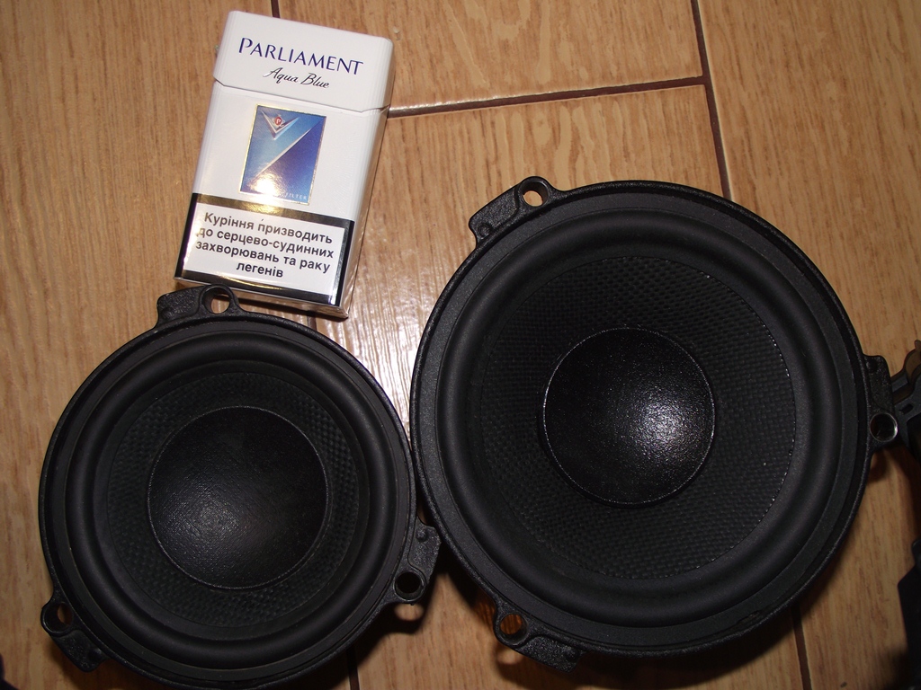

Уважаемые ...)
каркасс катушки -текстолит (им то 10 лет скоро), намотан аллюминиевой прямоугольной проволкой поставленной на ребро. Неодимовый магнит, впресованный в литую корзину. Медные проводки. Катушка большого диаметра ..
Все это прекрасно ..
Итог: в 300 гр. объема с синтепоном в чашке- добился частоты в 270 Гц. т.е. Мид играет от 85 до 270.
почти весь голос на торпедо, без загибов сцены по краю. Мягкий и однородный звук. Самое главное что такая же скорострельная как и CDM 88 ...Самое время сказать, что не все ЙОГУРТЫ одинаково полезны- но имено этот ЙОГУРТ из числа полезных ) особенно после купольника )
Надеюсь информация останется на этом рессурсе и пригодится слудующему счастливчику )
Спасибо за внимание )
