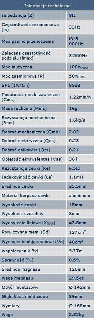

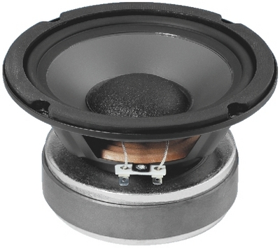

Кто нибудь юзал сей мидбас?По параметрам может играть довольно низко как указано?
Monacor SPH-165

если поставить в 5л ФИ(чистыми) с портом 5х34, то можно получить от 80гц(-3дб) снизу
Как у него с серединой,или лучше приглядеться к sph176 или sph 170?Я знаю Алекс что вы их много перемацали. Хочется чтобы и низко забирался и середина присутствовала в двушку

если в ящик - 165
если в дверь - 170
176 - в трешке отлично
